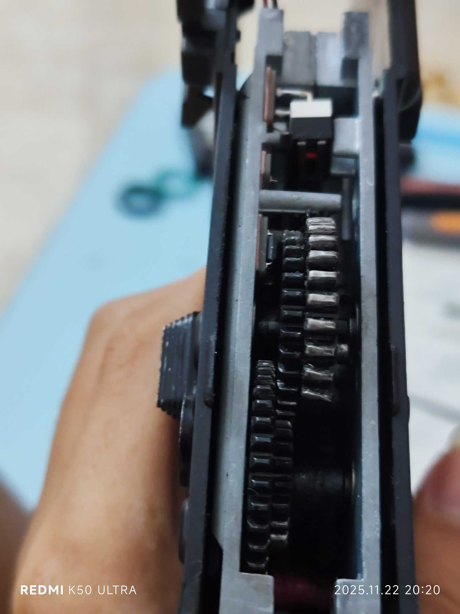

如图,用的是守护神的蛋糕齿和ZTB的。入门版天梯。
从侧面观察。发现蛋糕齿和天梯的咬合大概只有2/3不到这样(也有可能是aoe的咬合但是aoe已经调到85度这样了反正在80度和90度之间),导致蛋糕齿都快被打成斜齿了。可以看到,顶端的尖尖部分被全打平了。
有没有大佬知道这是什么原因呀?
天梯只是把头齿刮掉了一点漆。这种情况要不要切齿?怎么切,切多少?
有没有大佬说一下,感谢了。刚入坑自组是真不懂呀,网上的视频看得懵懵懂懂的。

发表于 2025-11-22 23:12:26 来自手机 | 显示全部楼层
看着像卤蛋1.0? 如果是的话就是天梯没用对 天梯矿量大

 楼主| 发表于 2025-11-22 23:46:58 来自手机 | 显示全部楼层
对的,天梯的数据也是挺准的,不过他那个波壳装起来会有一点矿量。感觉像是波壳的问题。

发表于 2025-11-22 23:50:39 来自手机 | 显示全部楼层
天梯用错了吧,可能窄轨用了宽轨天梯

发表于 2025-11-22 23:51:43 来自手机 | 显示全部楼层
去b站搜超享玩 最新的视频就是讲的这个问题 你去看看

发表于 2025-11-22 23:54:05 来自手机 | 显示全部楼层
把尾顶拆出来 看看天梯上下左右旷量

发表于 2025-11-22 23:54:22 来自手机 | 显示全部楼层
天梯和波壳导轨量一下。 感觉你选错了。

发表于 2025-11-23 01:42:58 来自手机 | 显示全部楼层
蛋糕齿一侧垫多了

发表于 2025-11-23 02:50:52 来自手机 | 显示全部楼层
是不是天梯咬天梯齿

发表于 2025-11-23 02:59:31 来自手机 | 显示全部楼层
换天梯,用窄轨的

 楼主| 发表于 2025-11-23 11:44:54 来自手机 | 显示全部楼层
Yyaa 发表于 2025-11-22 23:50
天梯用错了吧,可能窄轨用了宽轨天梯
没有天梯没用错,用的窄轨的。

 楼主| 发表于 2025-11-23 11:46:09 来自手机 | 显示全部楼层
AW丶 发表于 2025-11-22 23:54
把尾顶拆出来 看看天梯上下左右旷量
左右矿量挺小的。

 楼主| 发表于 2025-11-23 11:47:04 来自手机 | 显示全部楼层
我也想过这个。但是垫少的话会和中齿咬的太紧了,现在他和中齿的矿量大概就0.1  0.05这样。

 楼主| 发表于 2025-11-23 11:47:27 来自手机 | 显示全部楼层

 楼主| 发表于 2025-11-23 11:48:17 来自手机 | 显示全部楼层
我看过了,但他讲的有点不明白,不知道怎么垫呀。

 楼主| 发表于 2025-11-23 11:49:22 来自手机 | 显示全部楼层
紧到什么程度呢?那个叫声比伞齿那边还要大两倍以上。

 楼主| 发表于 2025-11-23 11:49:56 来自手机 | 显示全部楼层
无间0592 发表于 2025-11-23 02:50
是不是天梯咬天梯齿
天梯有天梯齿是怎么意思呀?天梯和蛋糕齿咬合吗?

发表于 2025-11-23 13:11:16 来自手机 | 显示全部楼层
你自己打的时候就应该听出齿噪很大了吧?磨损成这个样子应该是齿轮和天梯之间不匹配

发表于 2025-11-23 14:08:19 来自手机 | 显示全部楼层
新人小陈 发表于 2025-11-23 11:44
没有天梯没用错,用的窄轨的。
买进阶版里面那个窄轨高齿的,直接去问客服

 楼主| 发表于 2025-11-23 16:37:48 来自手机 | 显示全部楼层
没有没有,齿噪没有很大,跟正常的没什么两样。应该是和天梯不匹配。

发表于 2025-11-24 08:10:58 来自手机 | 显示全部楼层
最简单的办法是,拆掉半片下波壳,合波后手动模拟一下齿轮运行,你看一下那个蛋糕齿的渐开线跟天梯齿的是不是能准确咬合。

 楼主| 发表于 2025-11-25 13:45:04 来自手机 | 显示全部楼层
好的,我试一下,感谢了。
