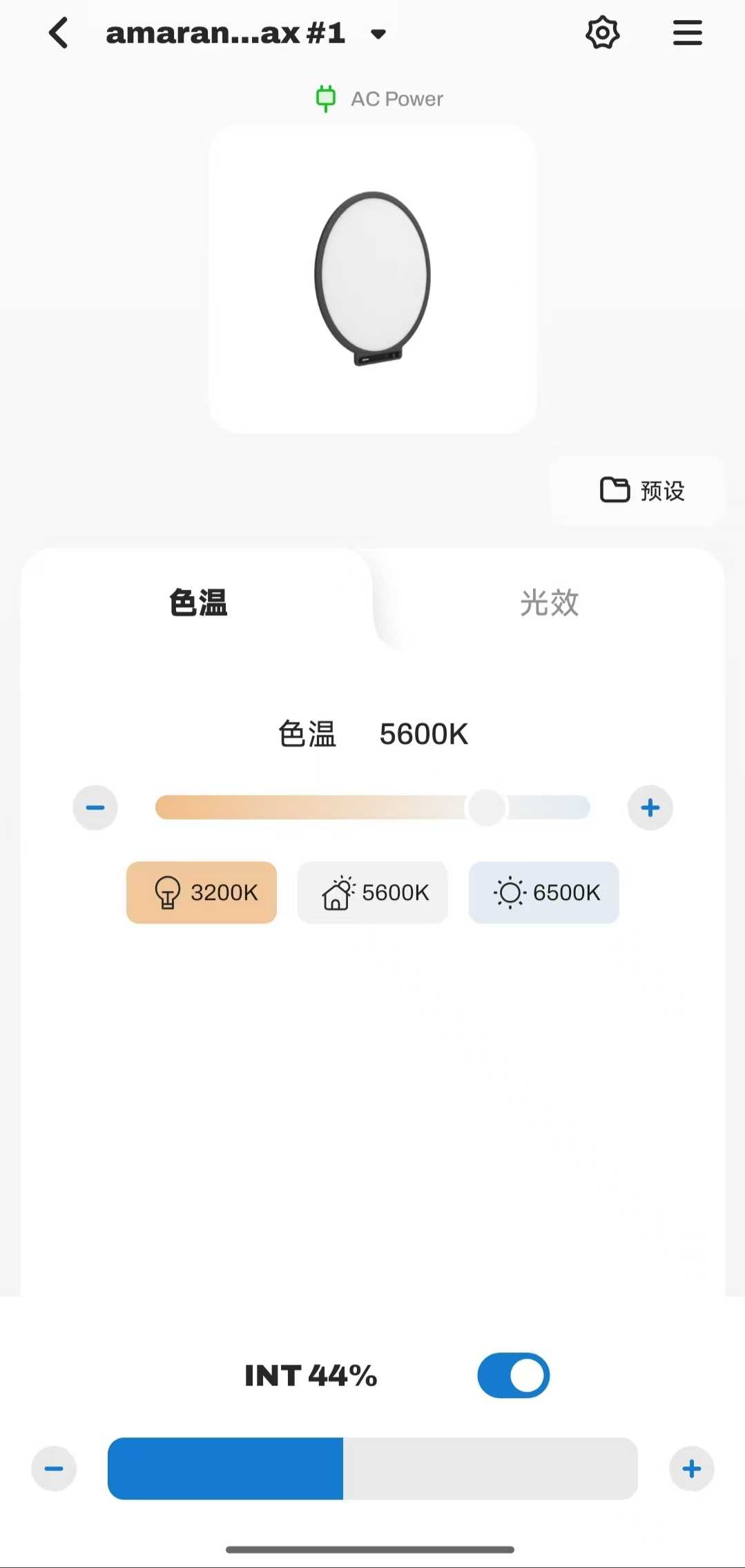

所有照片均为索尼A7C2相机+爱图仕摄影灯拍摄,均固定色温5600k

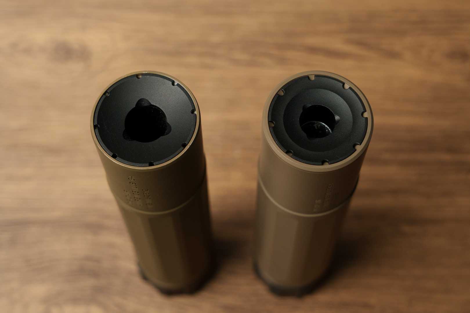

1.消音:
整体对比图(左ldt 右gz)
上手感觉gz比ldt分量更重
GZ的前端有更多的细节
后端

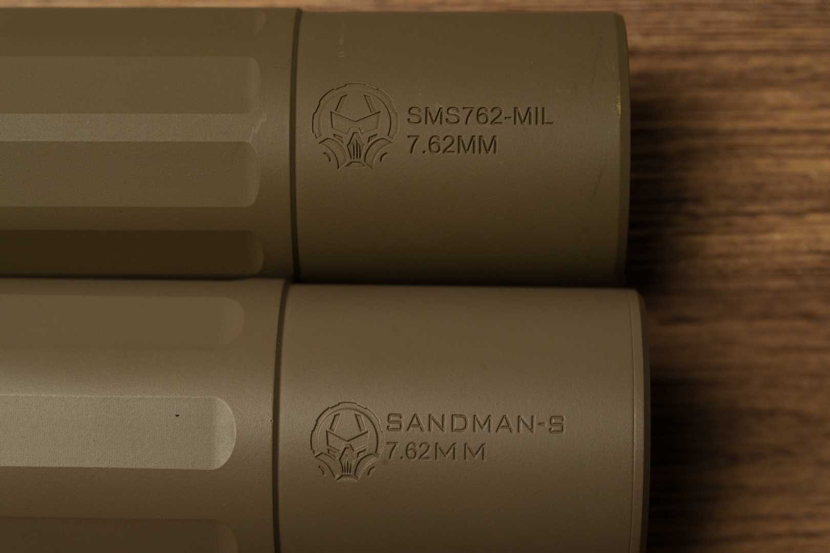

刻字细节ldt更深一些

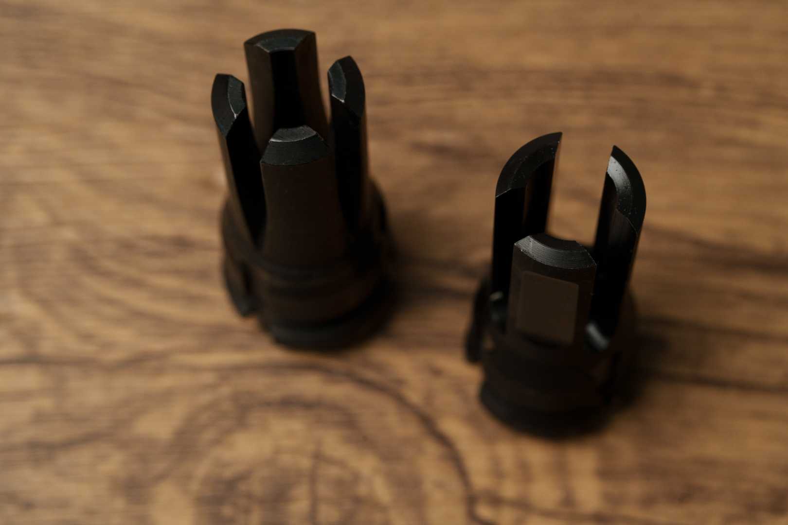

火冒,ldt为桑德曼四叉 gz为三叉
个人更喜欢三叉

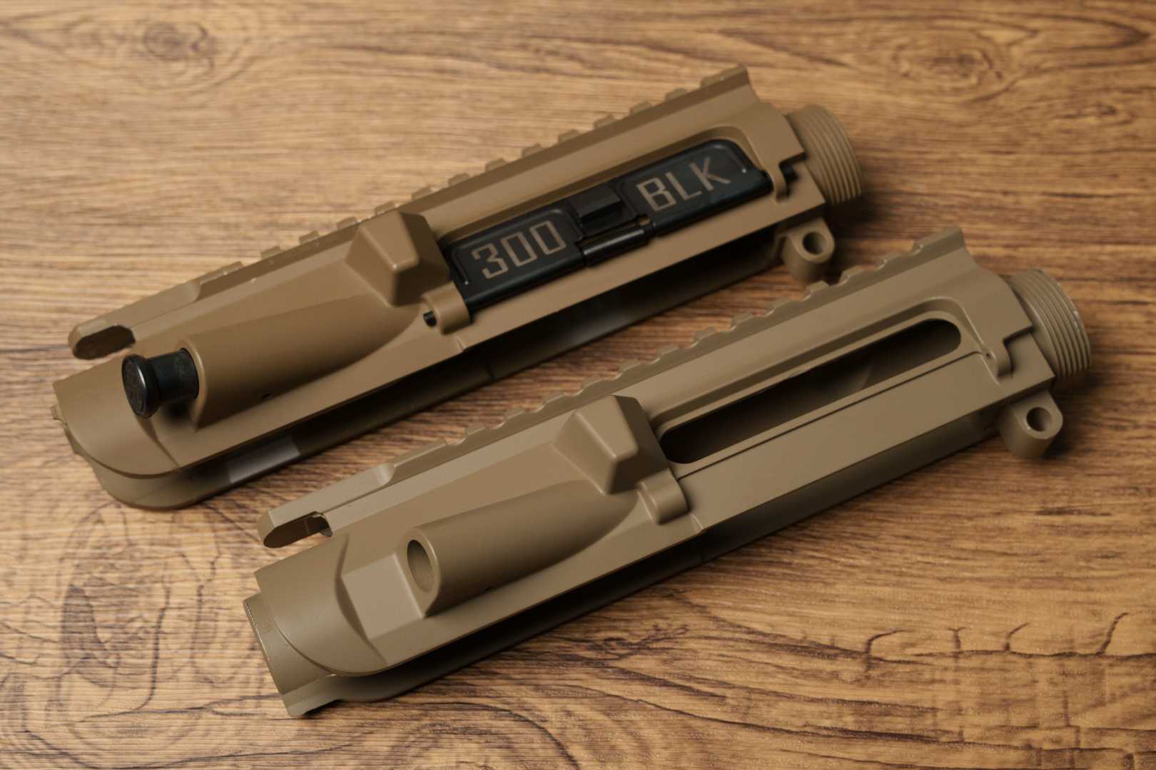

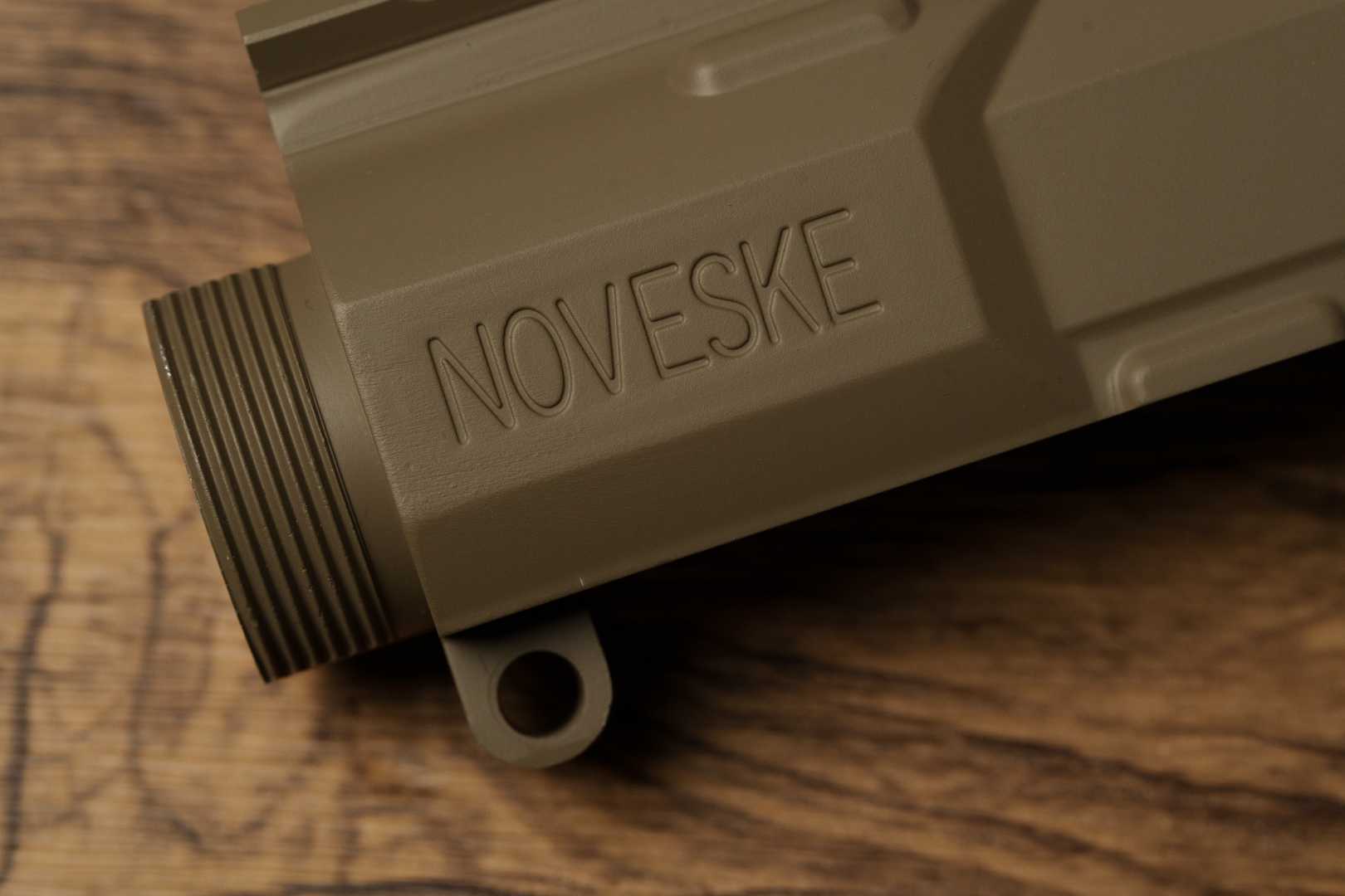

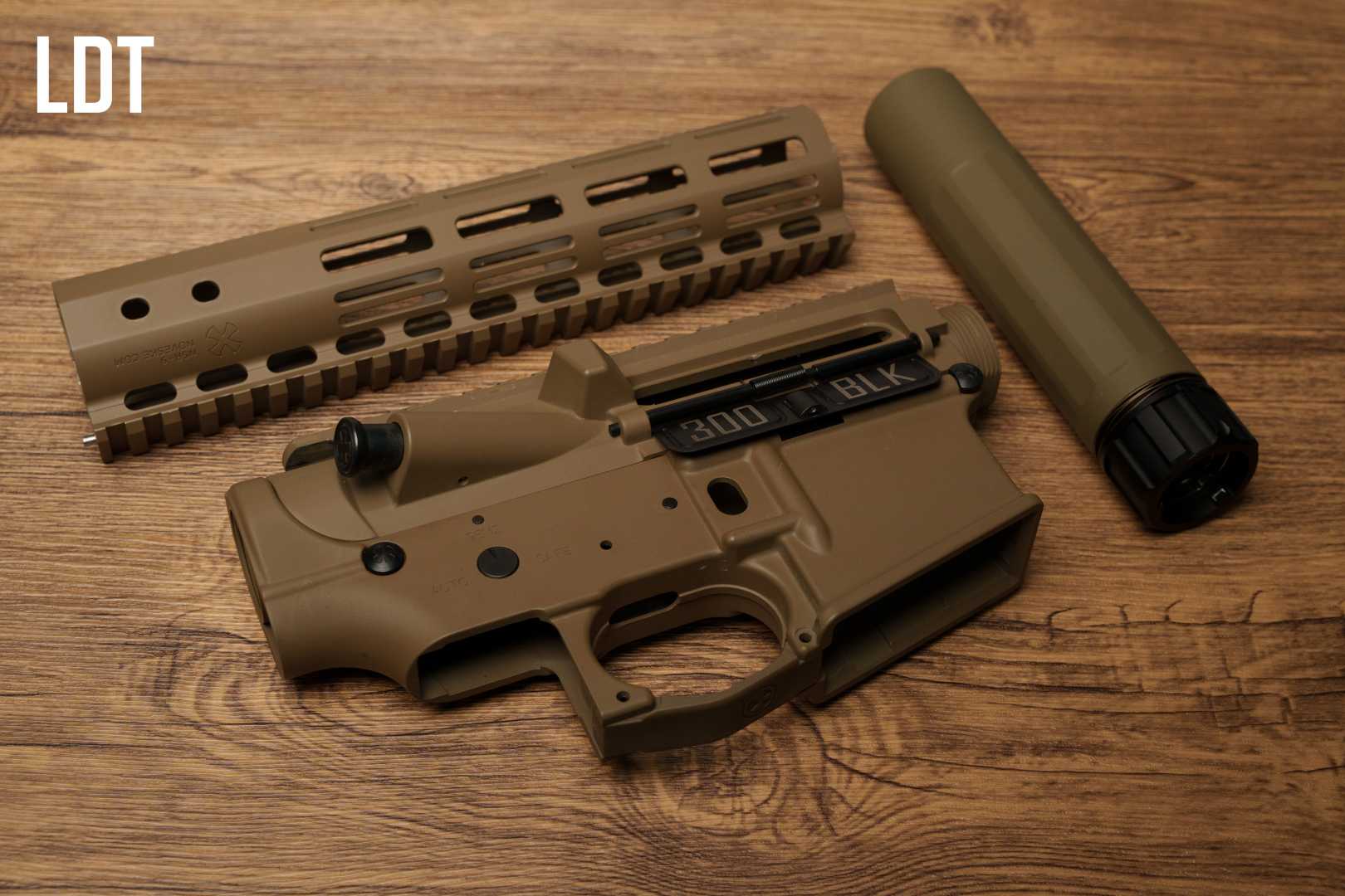

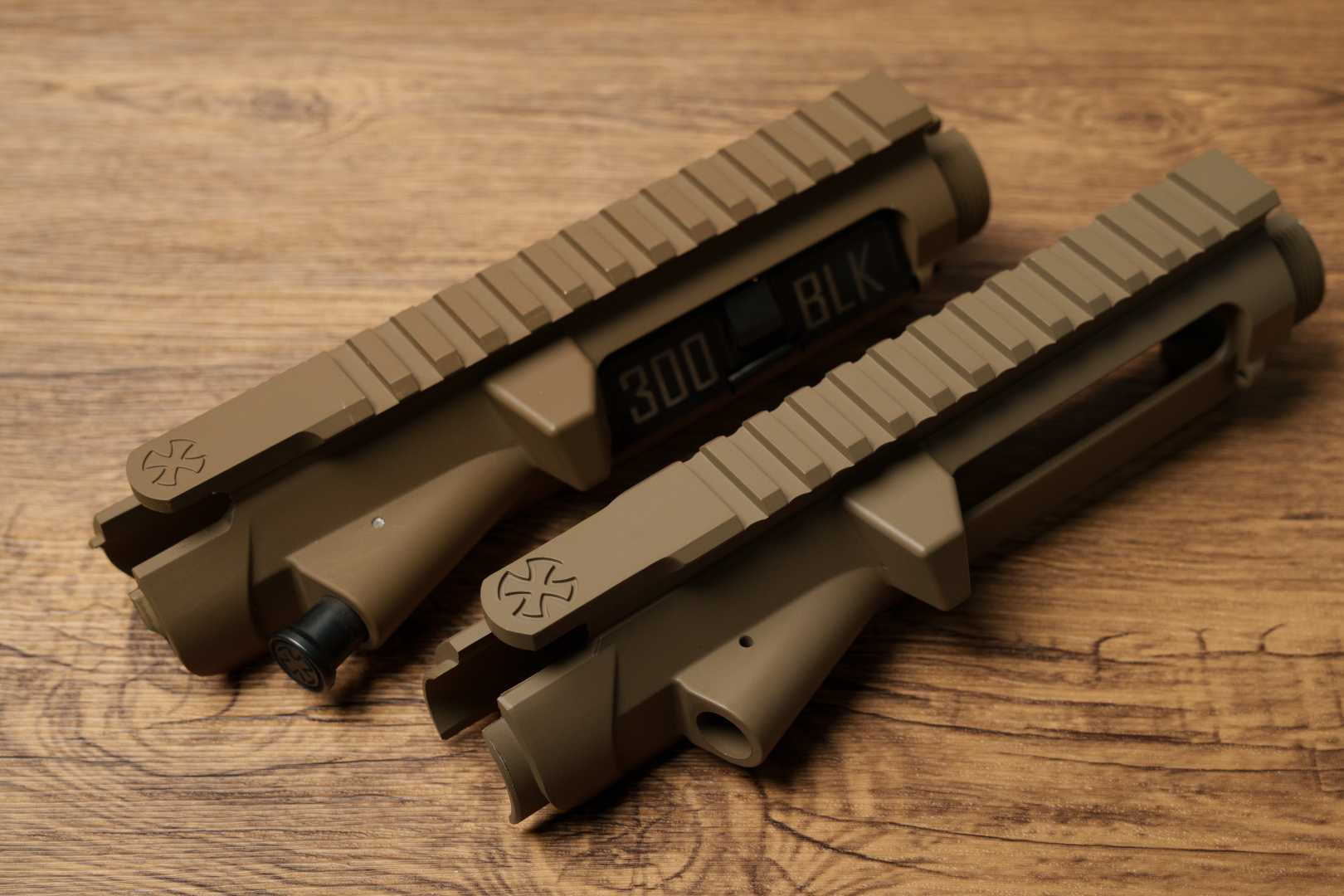

2.上机匣一览:(左ldt,右gz)
gz排障模块更短,并且末端小耳朵做的更长

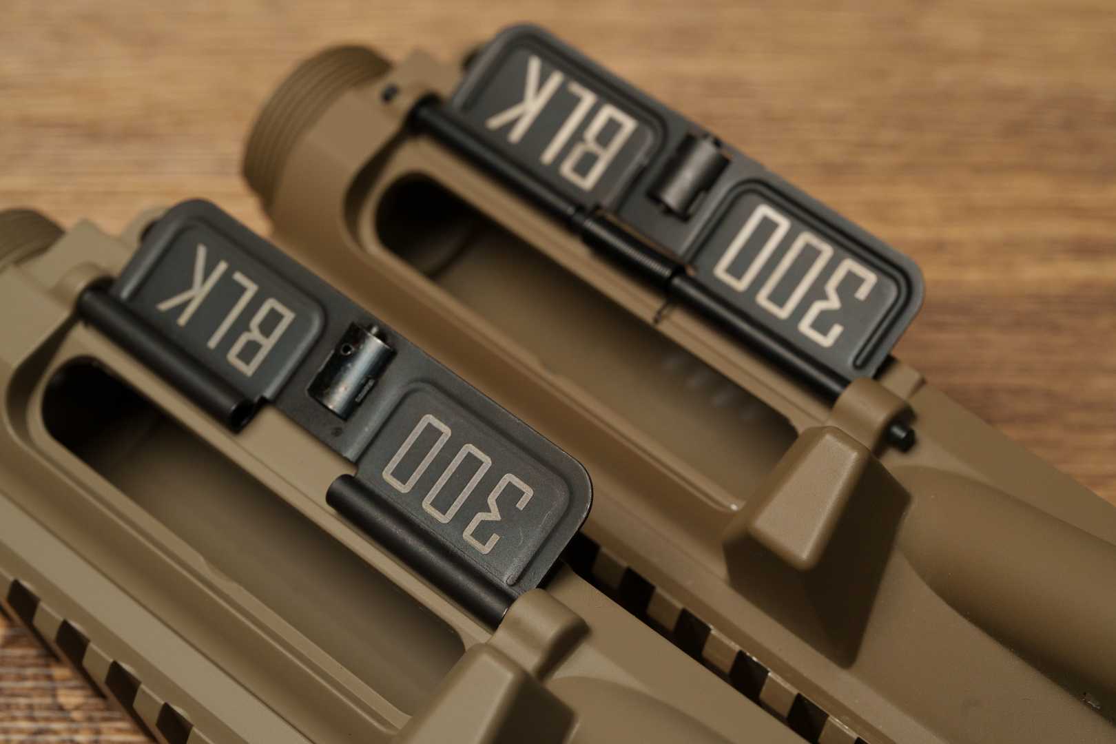

机匣抛壳窗位置ldt左侧做了通孔,gz无通孔,看海外民间自组真铁图确实是无通孔,ldt造型错误,抛壳窗两面均带有.300刻字。
抛壳窗两边凸起筋没有ldt深,中间凸起块质感不如ldt。
顺带一提gz这次套件给的钢制QPQ小件都非常顶,甚至握把后托比ldt还要好,后面会详细讲,1488这个价格真是无敌了
(颜色深的为ldt)
真铁图抛壳窗杆子并没有超出机匣抛壳窗左侧,而是在右侧被鱼骨顶住

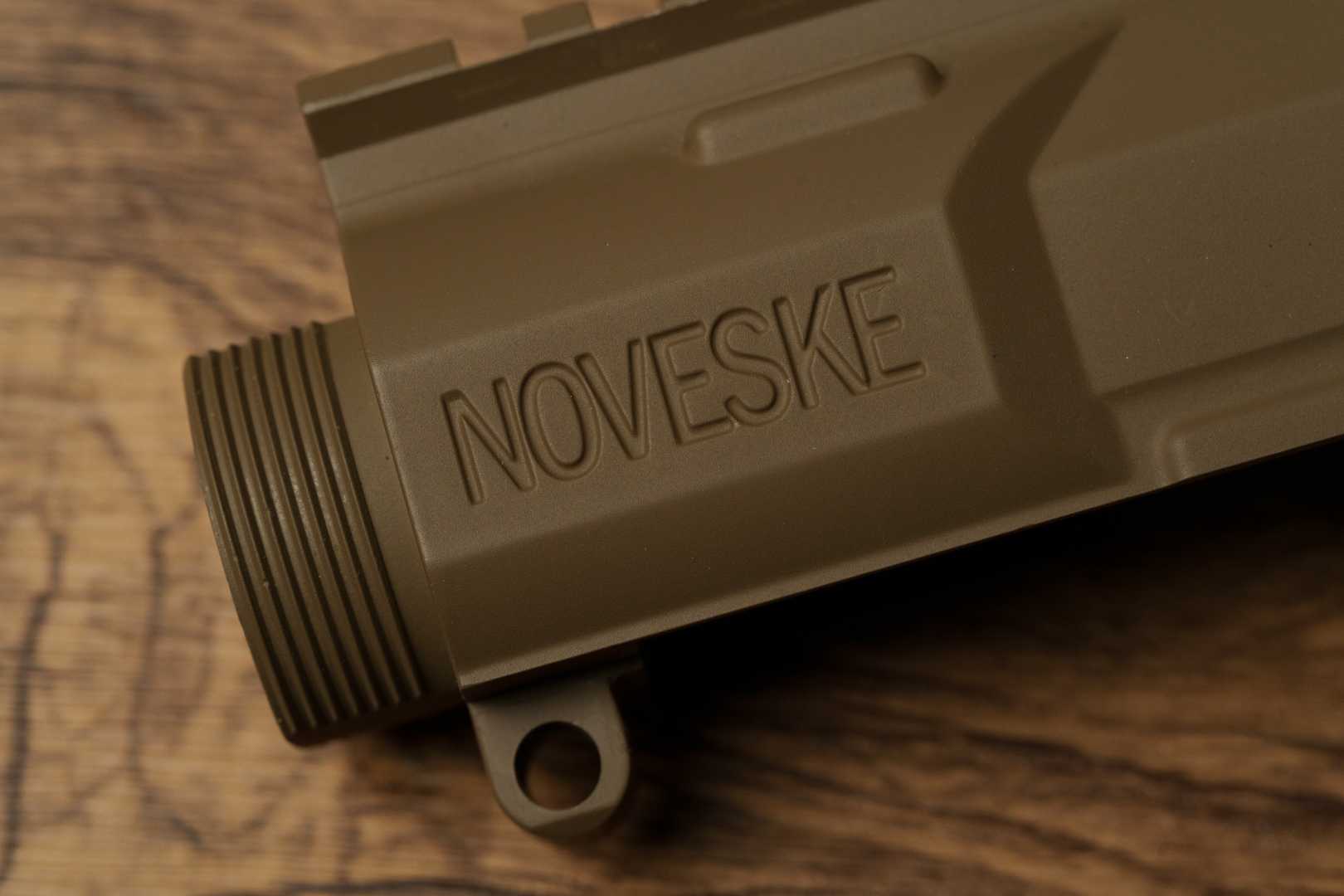

上机匣刻字细节(上ldt,下gz)
gz套件唯一的槽点来了,在微距镜头下观看gz上机匣刻字这里表面不平整像是被用粗目砂纸打磨过一样,不放大看的话确实也不明显
问过gz之后说是因为模具的问题,一开始是把快慢机的刻字做到模具上了,抽芯拔模的时候,字母中间那一块老是会被粘掉,然后就去掉字体改机雕。改机雕感觉又不好看,然后又加粗字体重新做加镶件,做到模具上了,就导致出现了现在的情况,第一批喷漆都喷完了,后面批次会考虑打磨抛光改善痕迹。不过都这个价了,并且不仔细看也看不出来,还可以接受

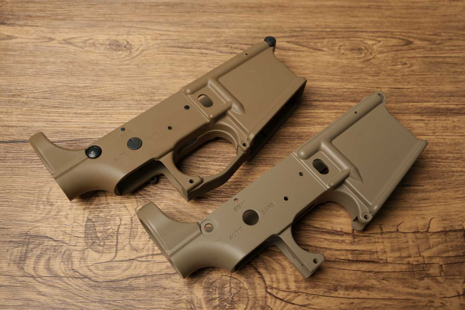

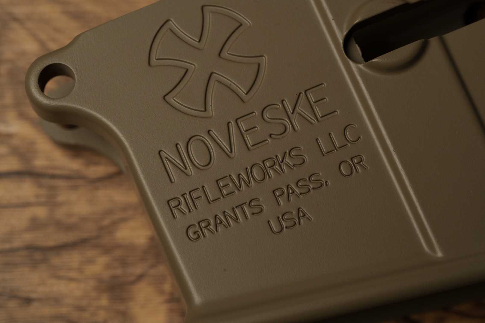

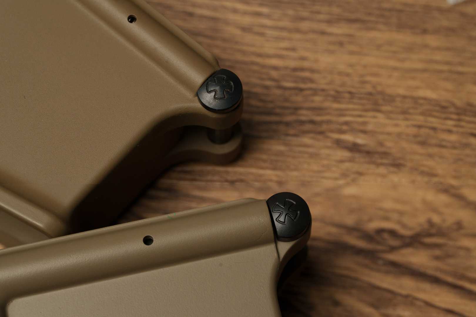

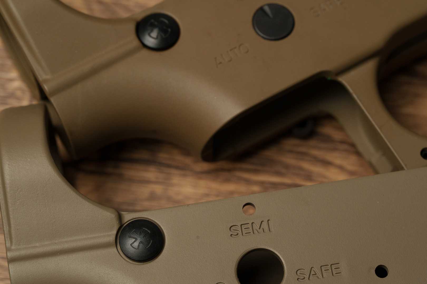

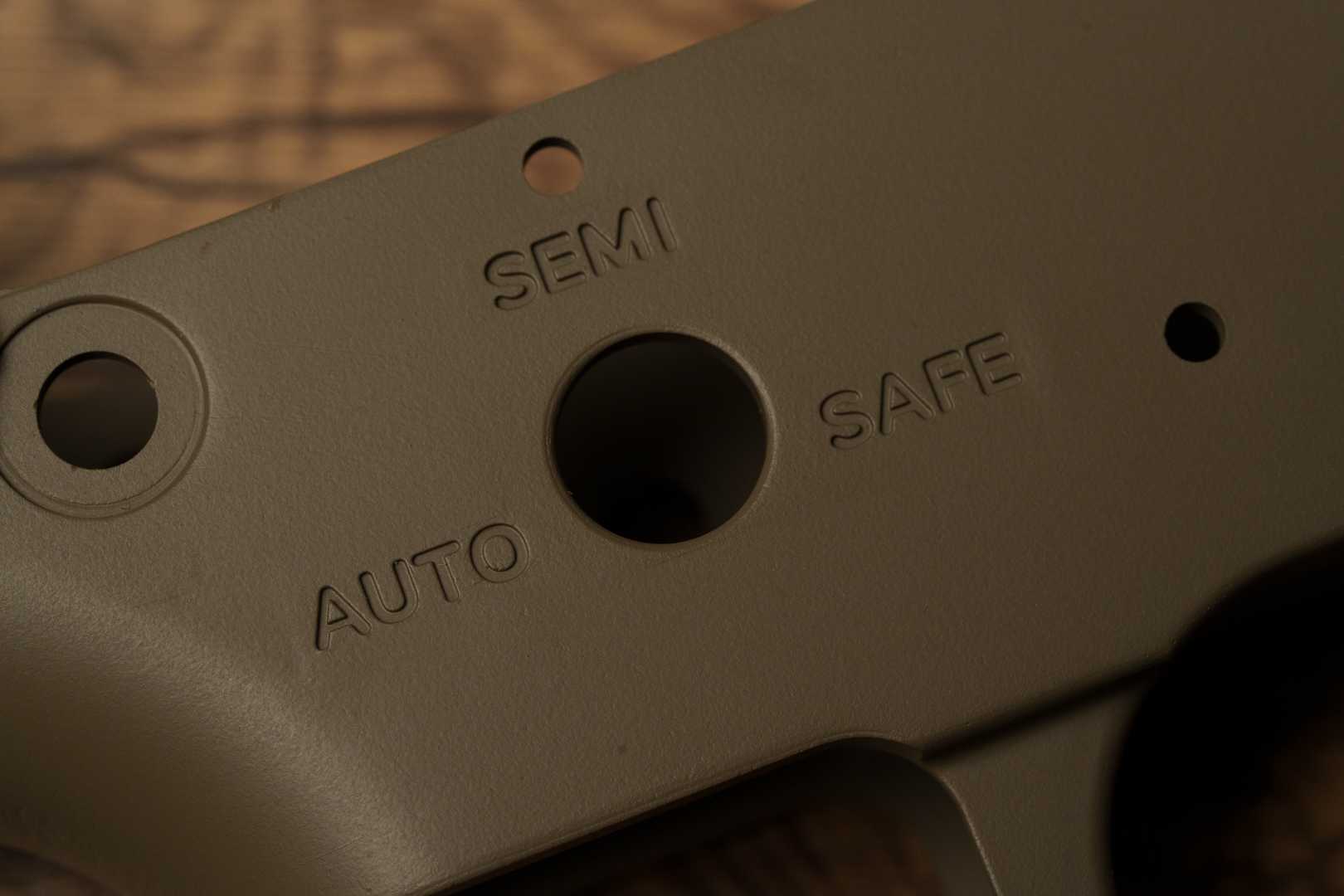

3.下机匣一览:(左ldt 右gz)
看弹匣井,gz还原度薄纱ldt了,毕竟ldt n4也是2.0时期的产物了

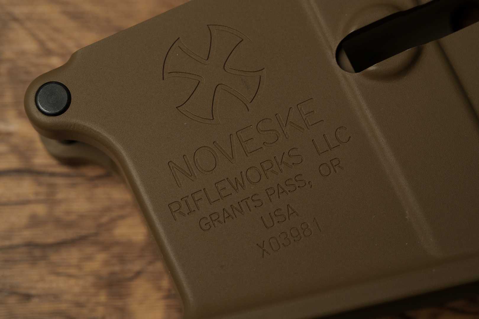

刻字细节:(颜色深的为ldt)
gz更深更粗,在微距特写镜头下显得略肉,其实肉眼看没问题

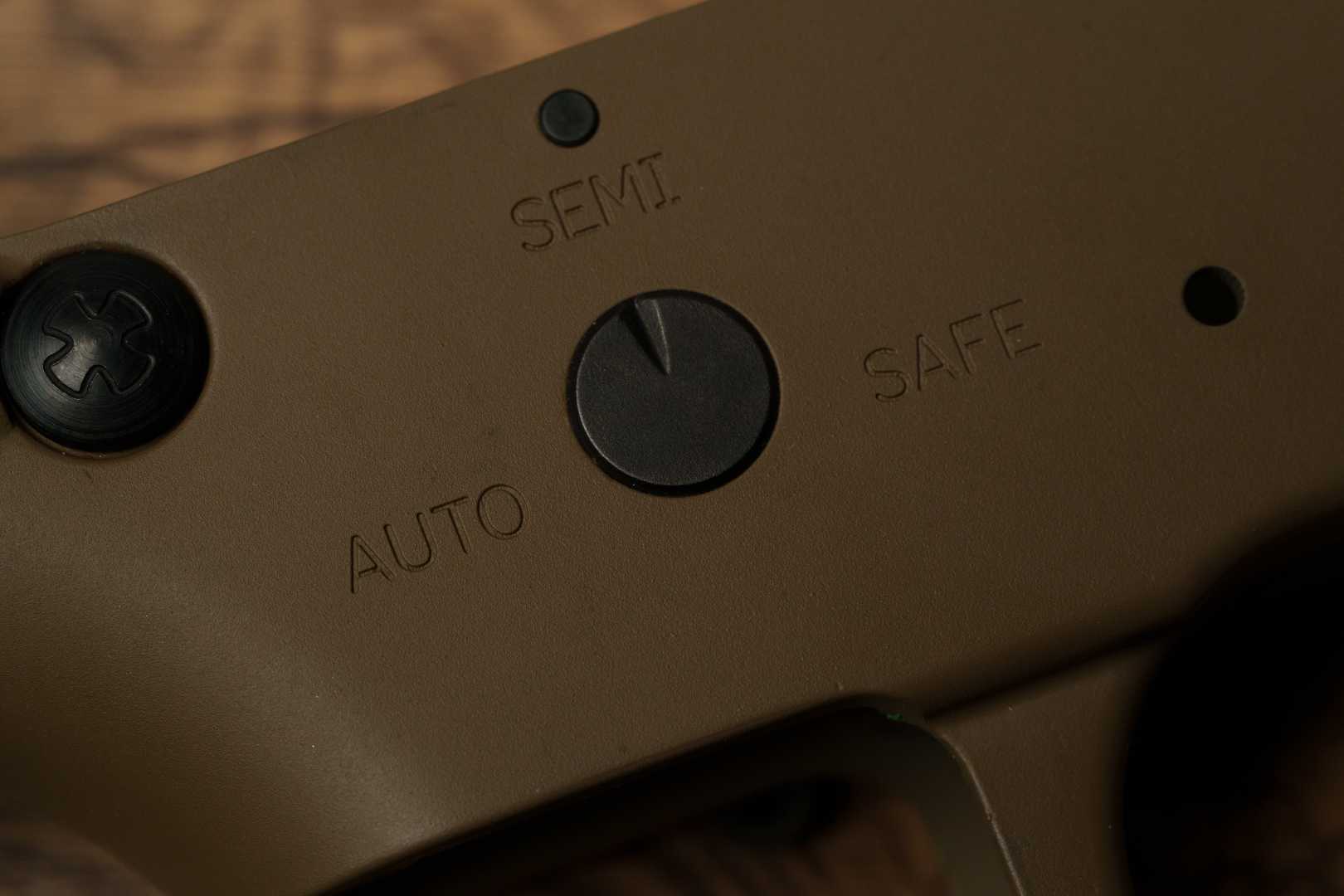

快慢机处出现了同样的轻微加镶件痕迹,并且字体较粗,字体和ldt也不一样,谁对谁错就不好说了
机匣对比完毕。

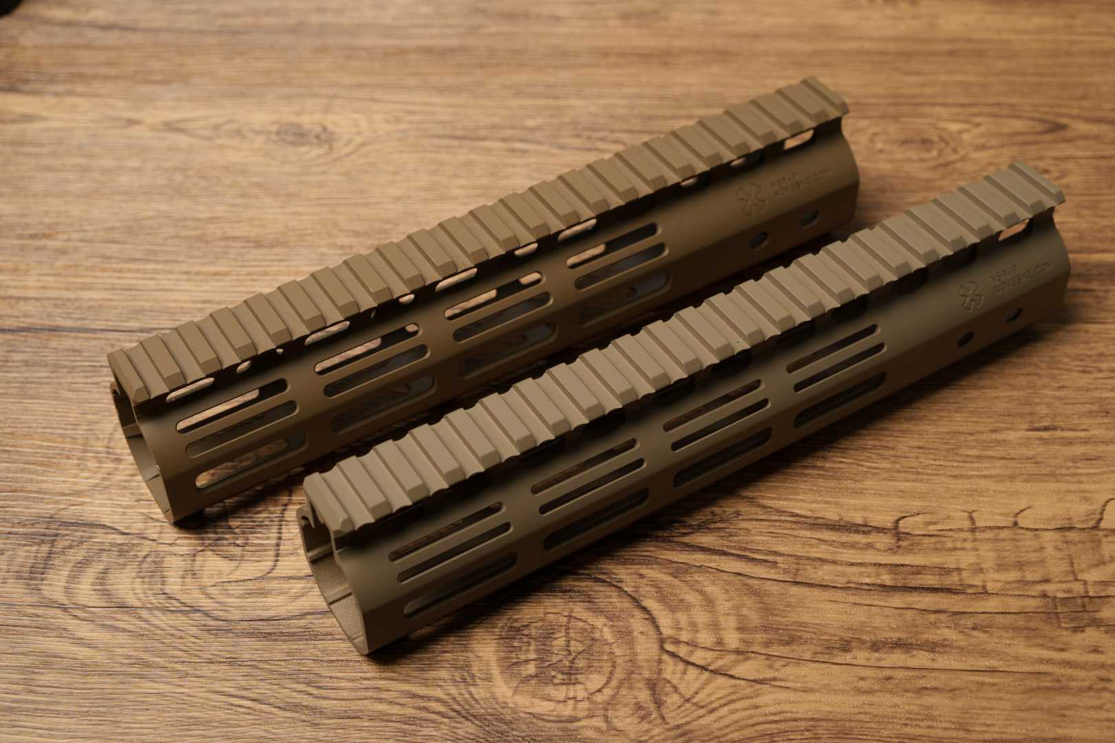

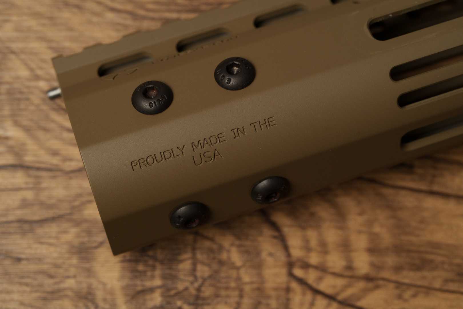

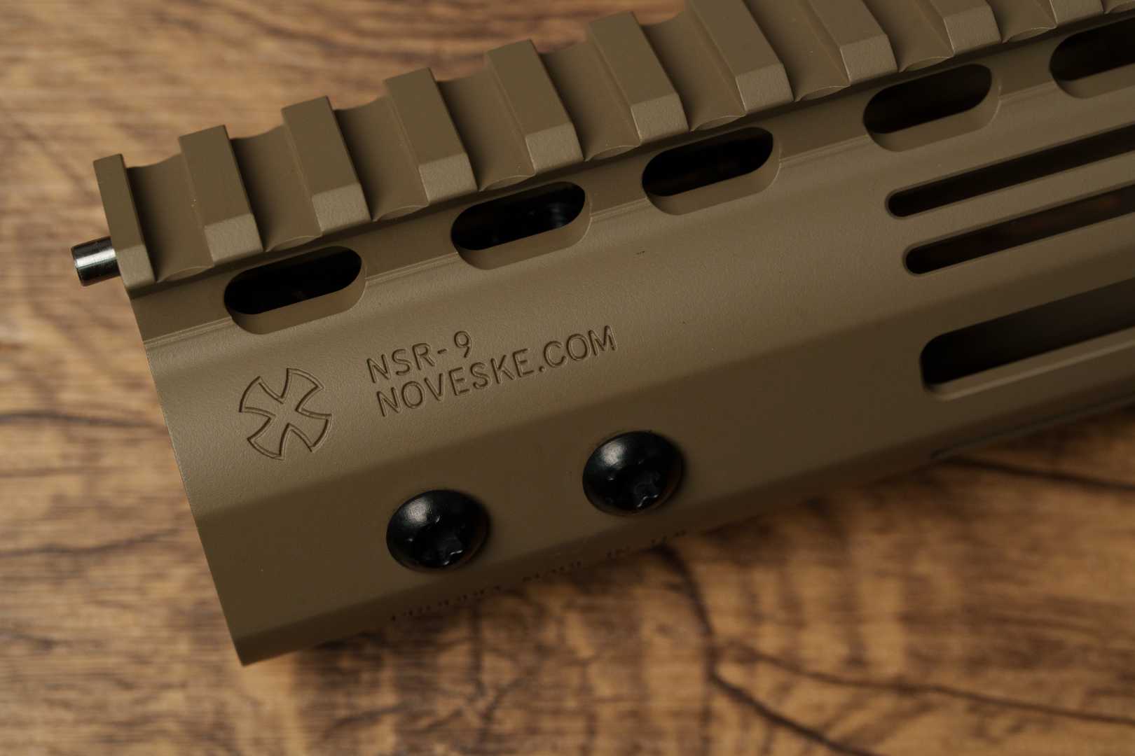

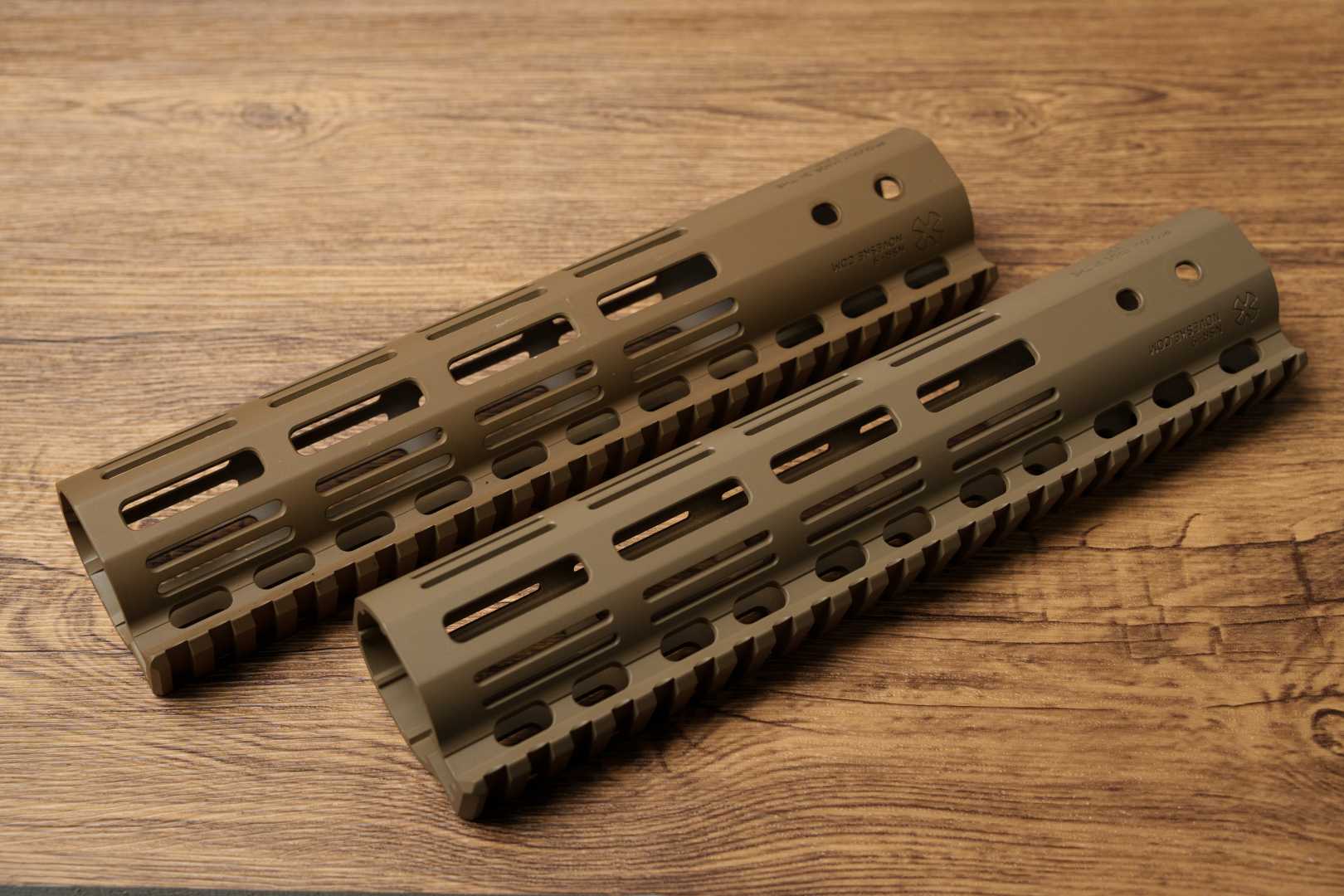

4.鱼骨一览(左ldt右gz)
鱼骨是6061 CNC加工,外观质感刻字都没问题,鱼骨的涂层摸着要比机匣舒服一些,很接近真涂层了,果然涂层做好还要底子好才行啊
鱼骨刻字细节(颜色深的为ldt)

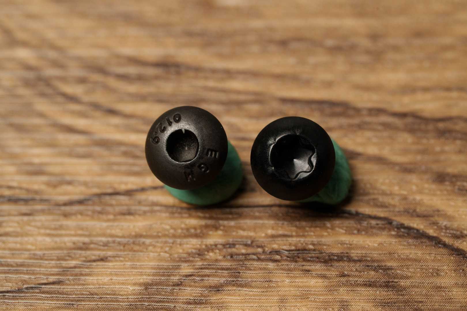

gz鱼骨用了还原的梅花螺丝,ldt是内六角

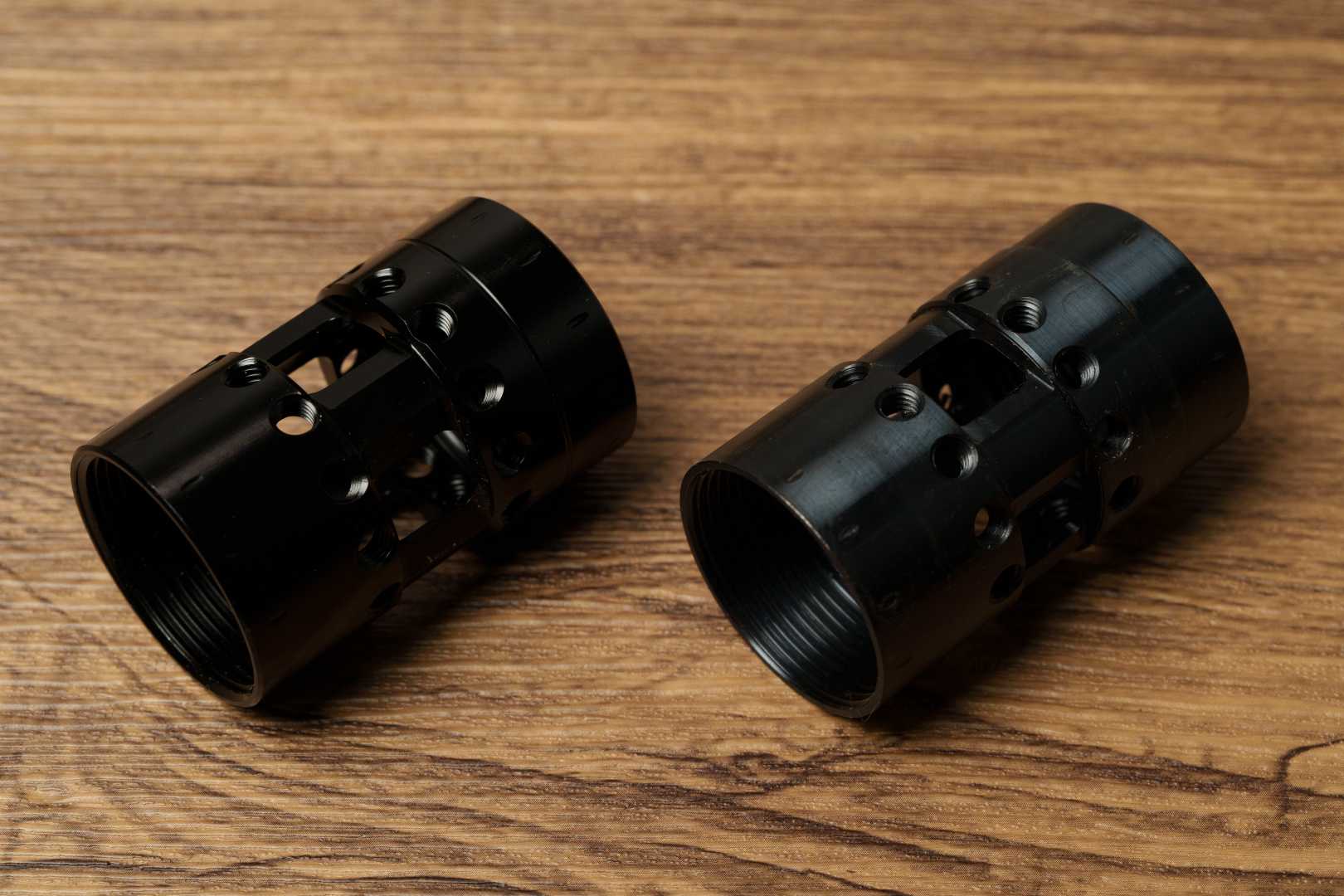

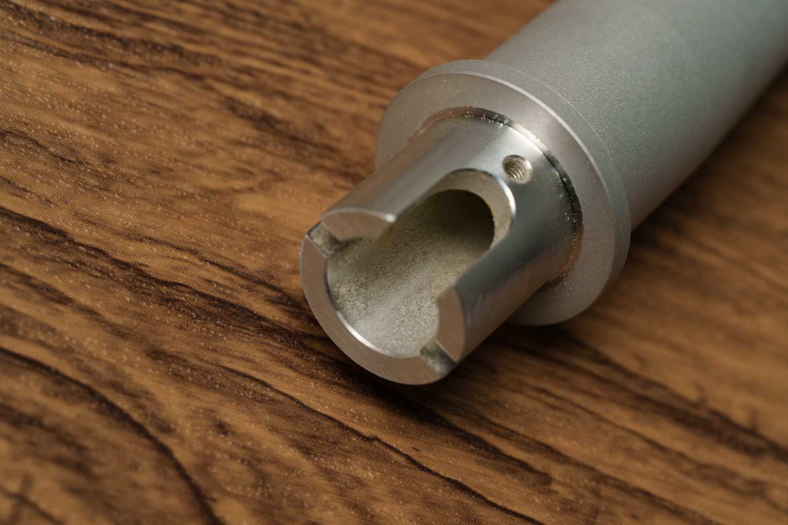

5.外管一览(左ldt 右gz)
ldt外管表面什么处理工艺我也不懂,但挺可靠,散热纹比gz清晰
gz外管为双层喷砂外管,个人不太喜欢这种喷砂来当做表面处理工艺,我感觉比较容易留下划痕
,不过大部分情况下都装到鱼骨里面也看不到了
刻字细节
外管管座和火冒螺纹喷砂时没做保护,自己组装的时候建议自行清理下(黄色的那些就是细砂)

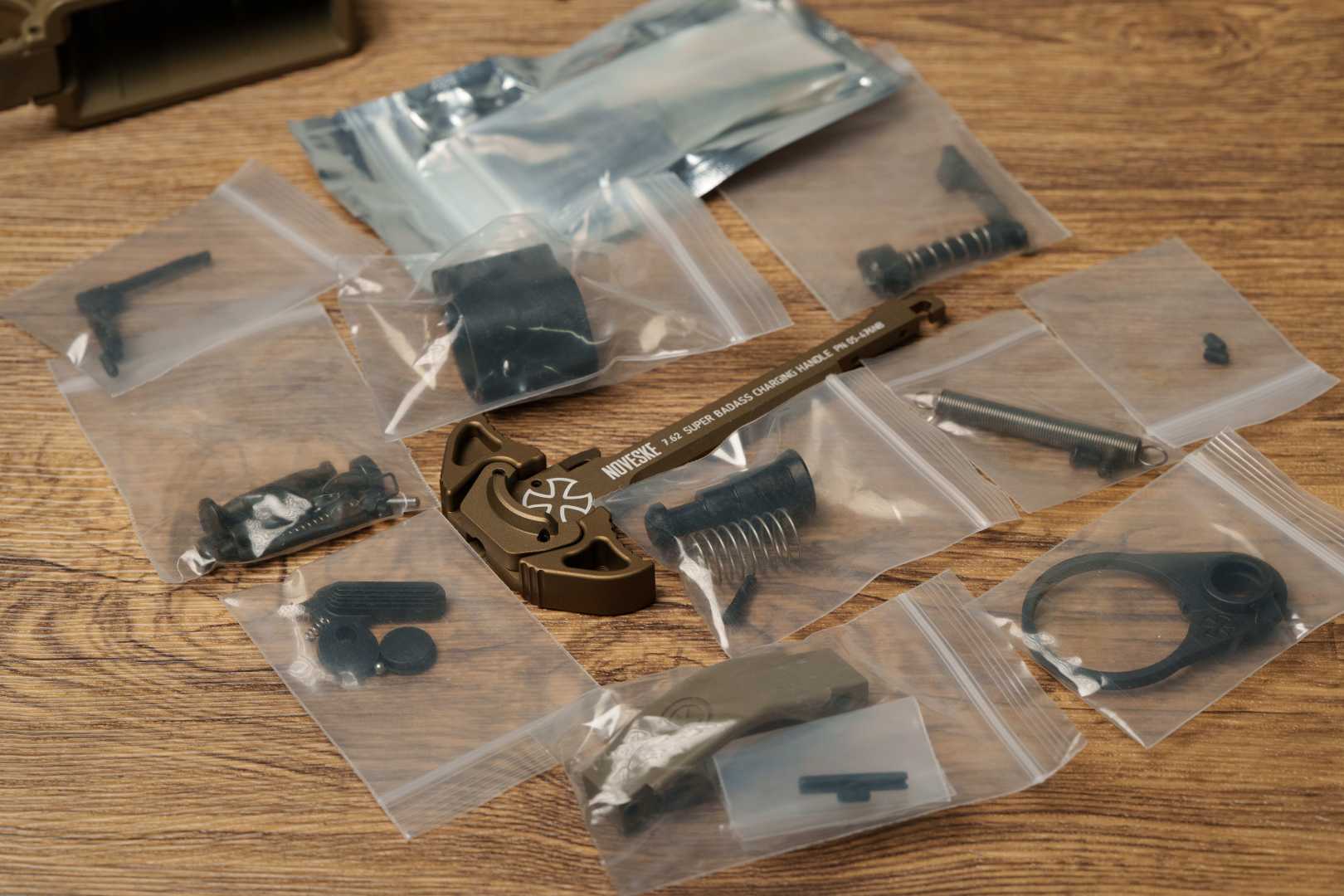

本次小件是非常值得夸的地方,机匣小件均为钢制QPQ处理,销钉排障四叶草刻字也很nice,具体看后面图吧,小件基本和ldt不相上下甚至更好

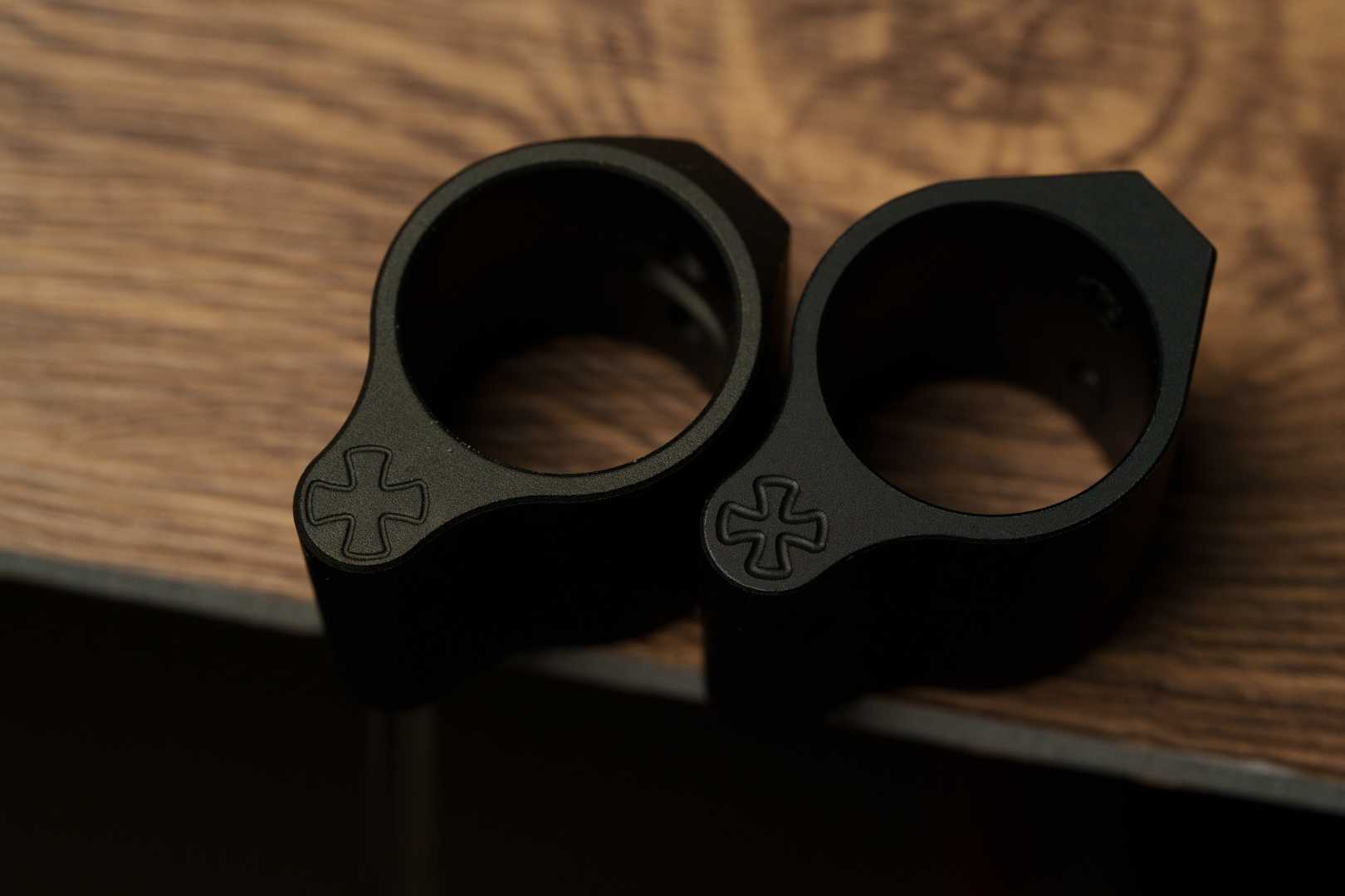

导气座(左ldt 右gz)

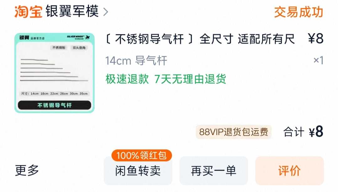

gz套件未配导气杆,规格14cm自己买一根即可
排障扭(左ldt 右gz)
前销钉(上ldt 下gz)
后销钉(上ldt 下gz)
托芯qd盖板(左ldt 右gz)
托芯 (左ldt 右gz)
gz给了个银色螺纹环
拉机柄(左ldt 右gz)
个人更喜欢ldt的颜色

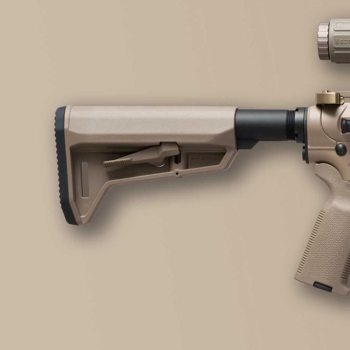

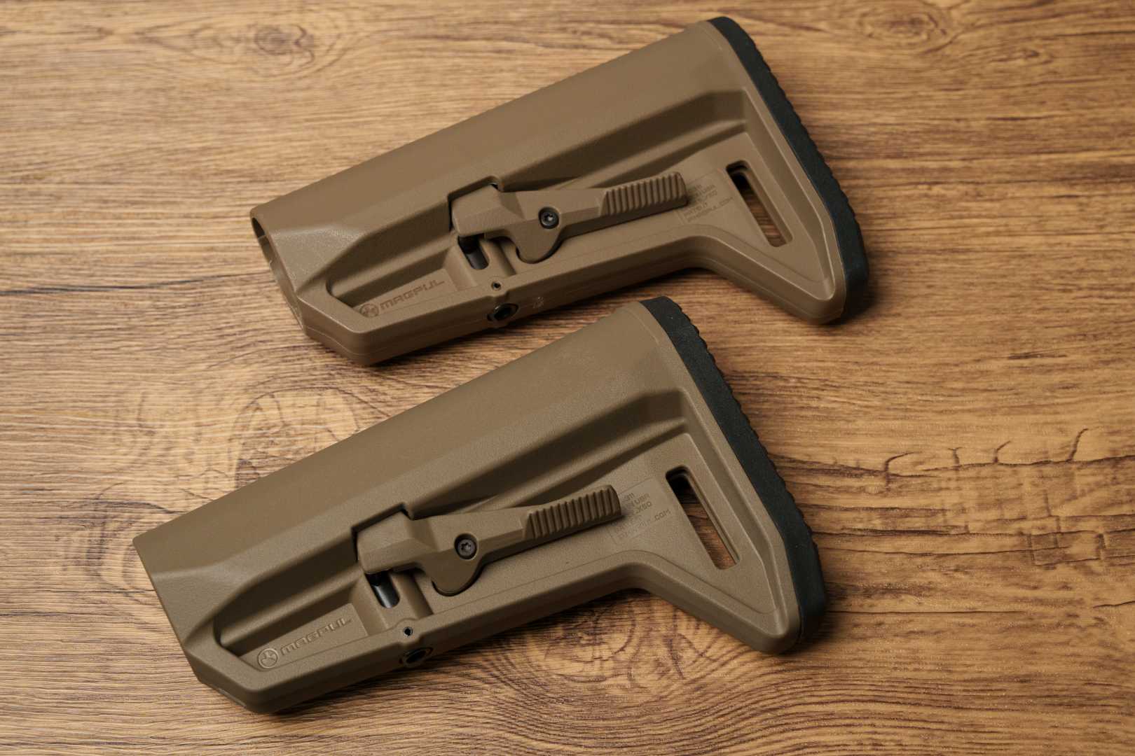

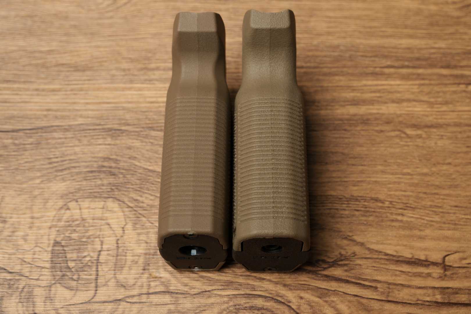

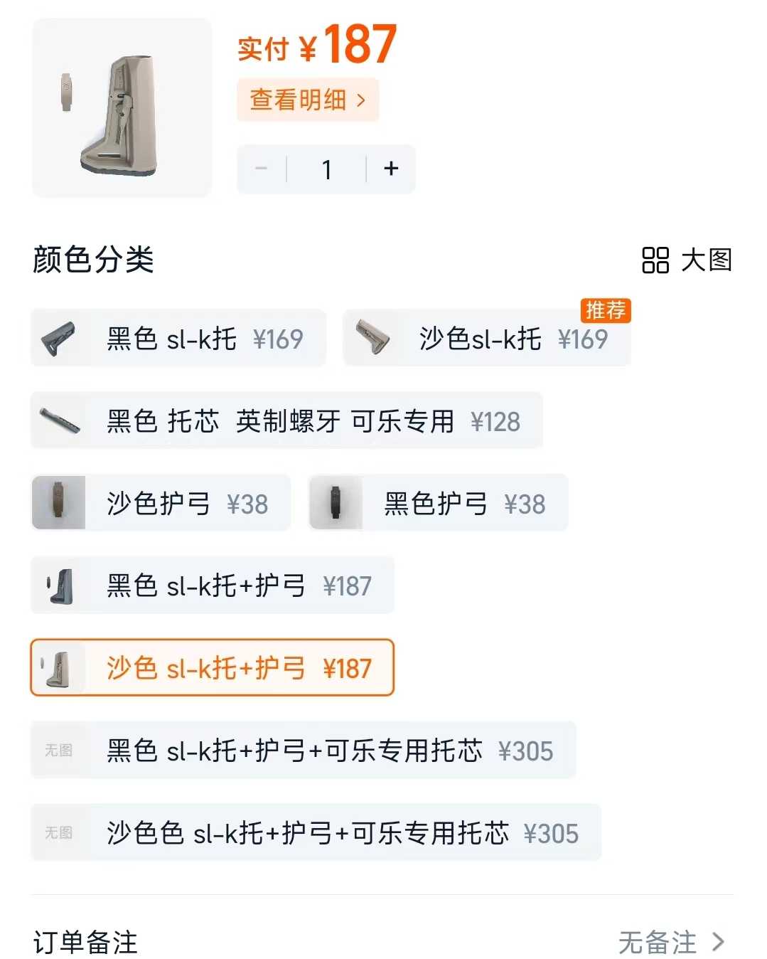

7.握把护弓后托

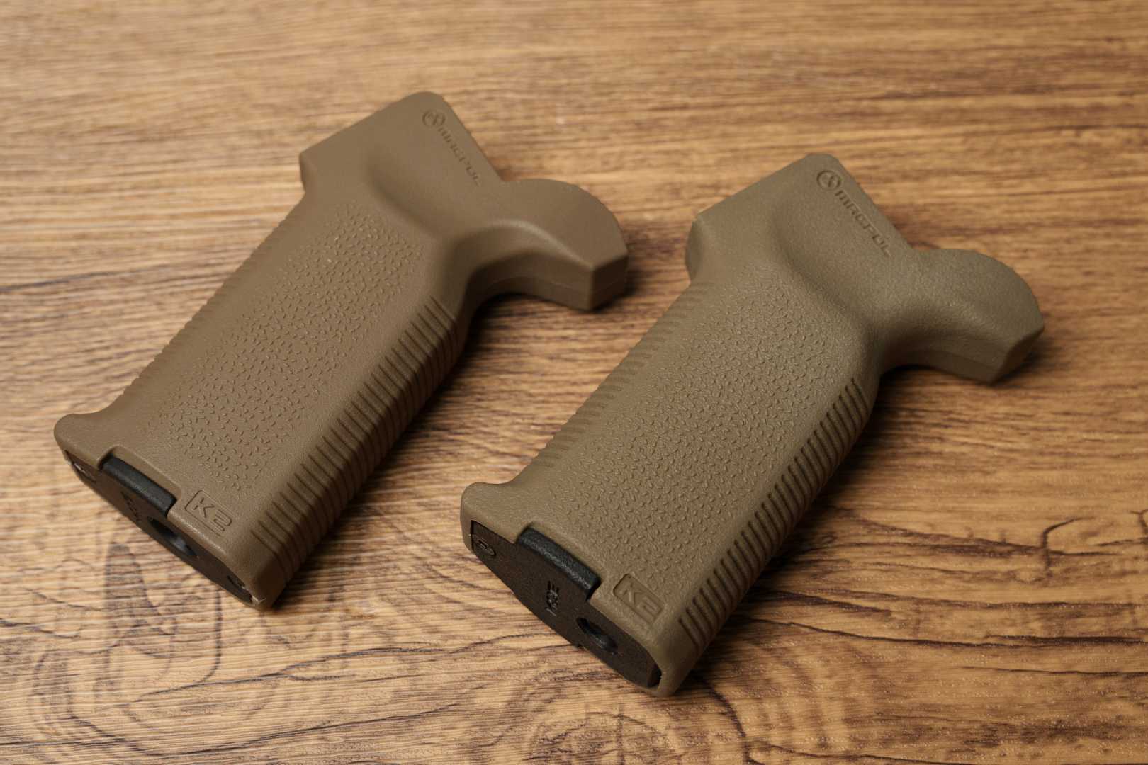

本次套件最大的惊喜,一般这个价位甚至比这个价位高的商家不送握把后托或者就澄海普品,但是gz送的非常牛批,握把后托护弓均为握把酷制作,去tb看了下后托单独卖169、护弓38、小镁k2握把69,加起来276了
握把(左ldt 右握把酷)
小镁k2同款,角度和防滑塞纹细节比ldt好,唯一的缺点就是胖,看本帖最后两张组好的图角度观感差距还是很明显的

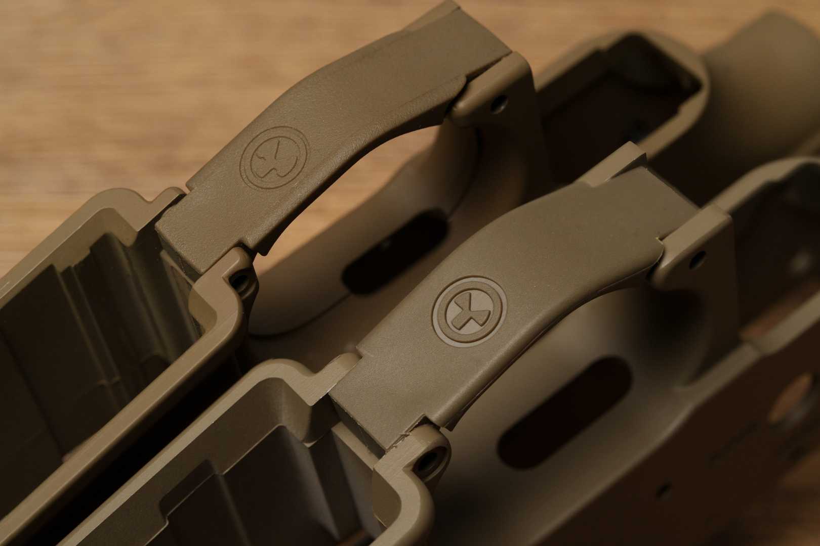

护弓(左ldt 右握把酷)
没有合模线,马盖普logo也更清晰

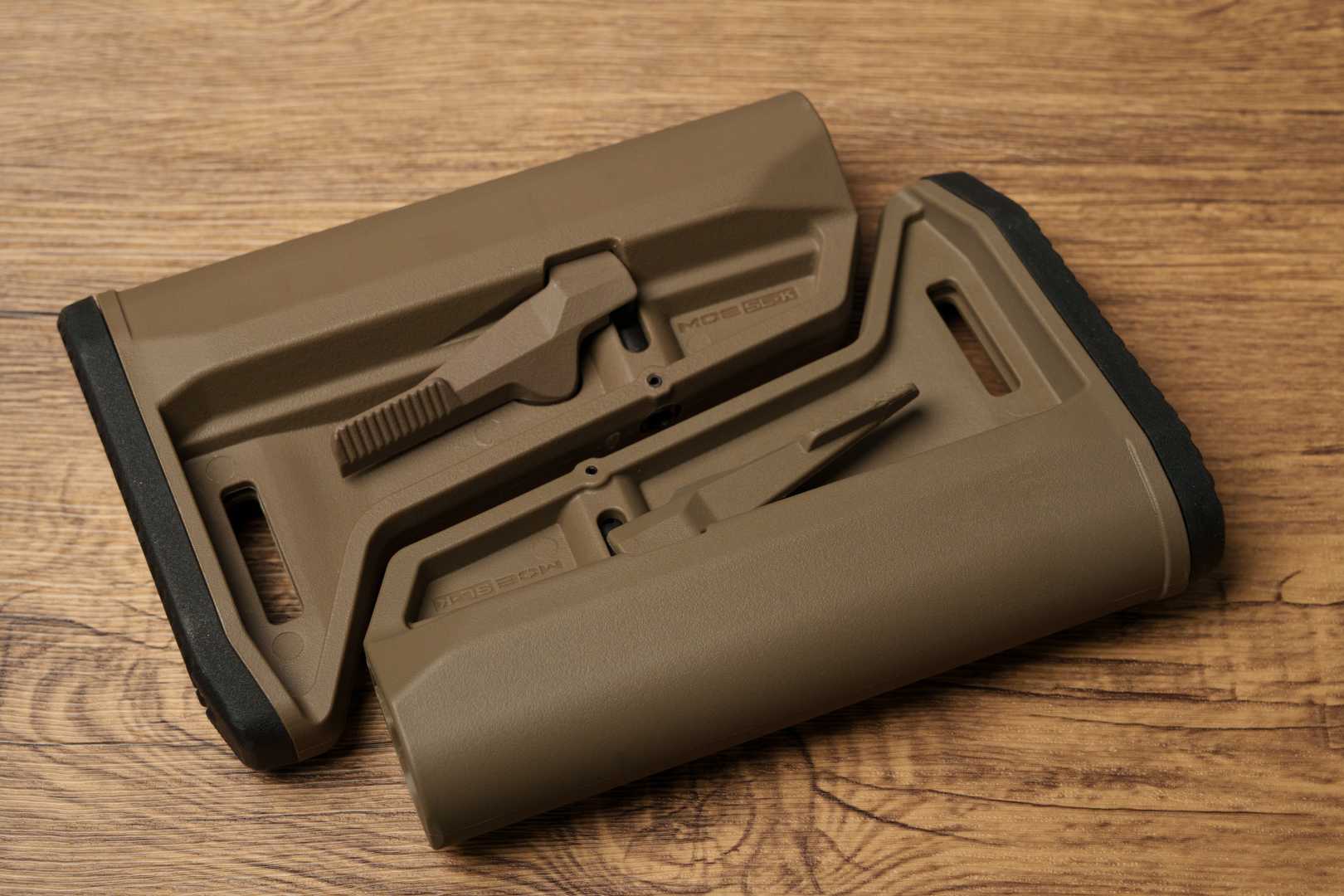

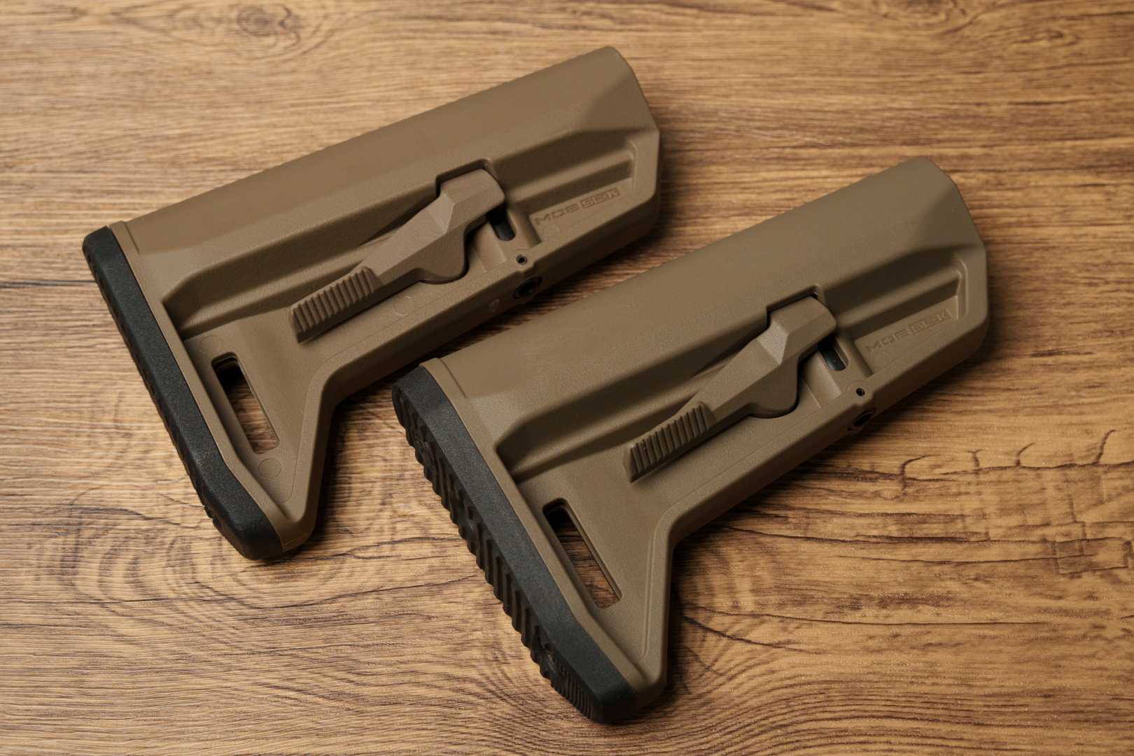

后托(左/上为ldt 右/下为握把酷 )
ldt的注塑沙色在灯光下都有点偏红,握把酷slk后托做工也相当在线,本来是给gbb用的,实测用附带的托芯和ldt托芯一点不晃,握把酷甚至更紧实一些,快拆锁定板扣ldt的有些矿量,握把酷很紧实
水口位置不同,ldt在底下,握把酷在托底部前端的斜面上

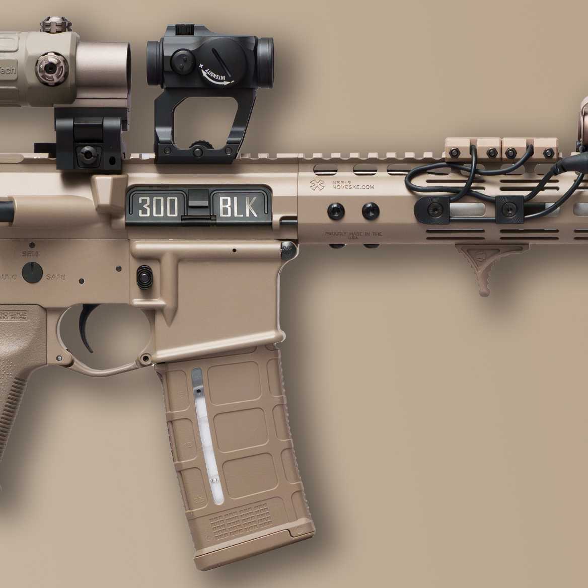

最后附两张组好的成品图
gz机匣atm和ldx都无损直装,但是目前gz套件外管规格为2号波外管,管座不可拆卸,装atm需要自己锯短管座或者去龙鳞买根atm的n4外管,后续应该也会直接出atm外管版本
ldt机匣装atm则需要在机匣内部动些手术

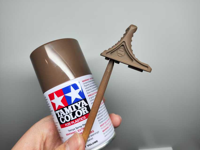

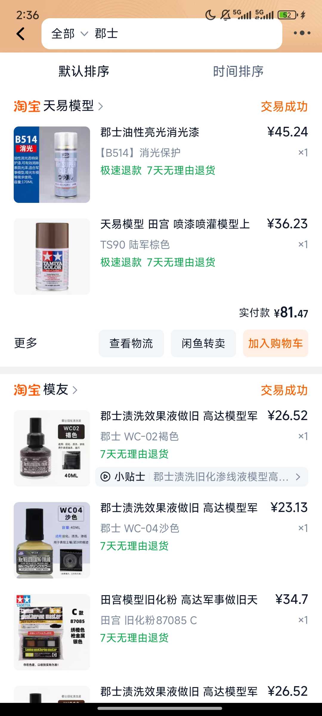

TNT的,他只要黑色,我自己改的fde色
456
19195
发表于 2025-11-24 14:22:45 来自手机 | 显示全部楼层
能给个色号吗,谢谢
87
291
10591
 楼主| 发表于 2025-11-24 14:39:51 来自手机 | 显示全部楼层
阿拉比 发表于 2025-11-24 14:22
能给个色号吗,谢谢
田宫ts90,没喷底漆直接喷的ts90,他原本黑色就像一层磨砂漆面所以也不担心挂漆问题,喷之前清洗干净并晾干,距离20cm扫喷两层或以上直到漆面均匀为止,等待24小时完全干透,我又喷了一层郡士514油性消光保护漆,现在漆面很牢固。
注意:油性漆一定要在室外通风环境下喷涂,戴口罩做好防护
