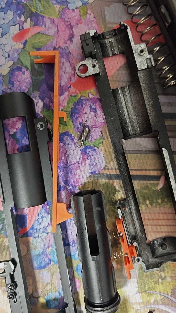

 楼主| 发表于 2025-11-17 12:39:33 来自手机 | 显示全部楼层
313
313
 楼主| 发表于 2025-11-17 12:40:10 来自手机 | 显示全部楼层
这个拆开给一个卖拉桥的看了下,建议换个力道大点的弹簧

 楼主| 发表于 2025-11-17 12:40:53 来自手机 | 显示全部楼层
352
4957
4957
发表于 2025-11-17 13:05:02 来自手机 | 显示全部楼层
wzwzwz 发表于 2025-11-17 12:40
大佬,有干涉啥意思
拉桥有干涉。回弹不顺畅

发表于 2025-11-17 13:21:31 来自手机 | 显示全部楼层
wzwzwz 发表于 2025-11-17 12:37
sr16,换了短管短气缸
推嘴也换了,是吗?推嘴换了,三通没换
313
313
 楼主| 发表于 2025-11-17 13:42:45 来自手机 | 显示全部楼层
这个名有点意思 发表于 2025-11-17 13:21
推嘴也换了,是吗?推嘴换了,三通没换
三通之前没换,现在换了一个,还是有问题,然后推嘴现在的胶皮裂了,还没换

发表于 2025-11-17 14:09:23 来自手机 | 显示全部楼层
你这推嘴不是精击推嘴吧,大概率推嘴和三通摩擦,推嘴不归位,漏气

 楼主| 发表于 2025-11-19 16:54:07 来自手机 | 显示全部楼层
漏气导致的漏蛋是吗那我要换个推嘴是嘛。。。那这个推嘴现在的运行情况是正常的吗,我先换个拉桥弹簧和推嘴胶皮试一下谢谢大佬
75
2742
38787
发表于 2025-11-19 17:06:37 来自手机 | 显示全部楼层
你装好,不装夹子,单发看三通的推嘴归位快不快,推嘴归位满就是有干涉
