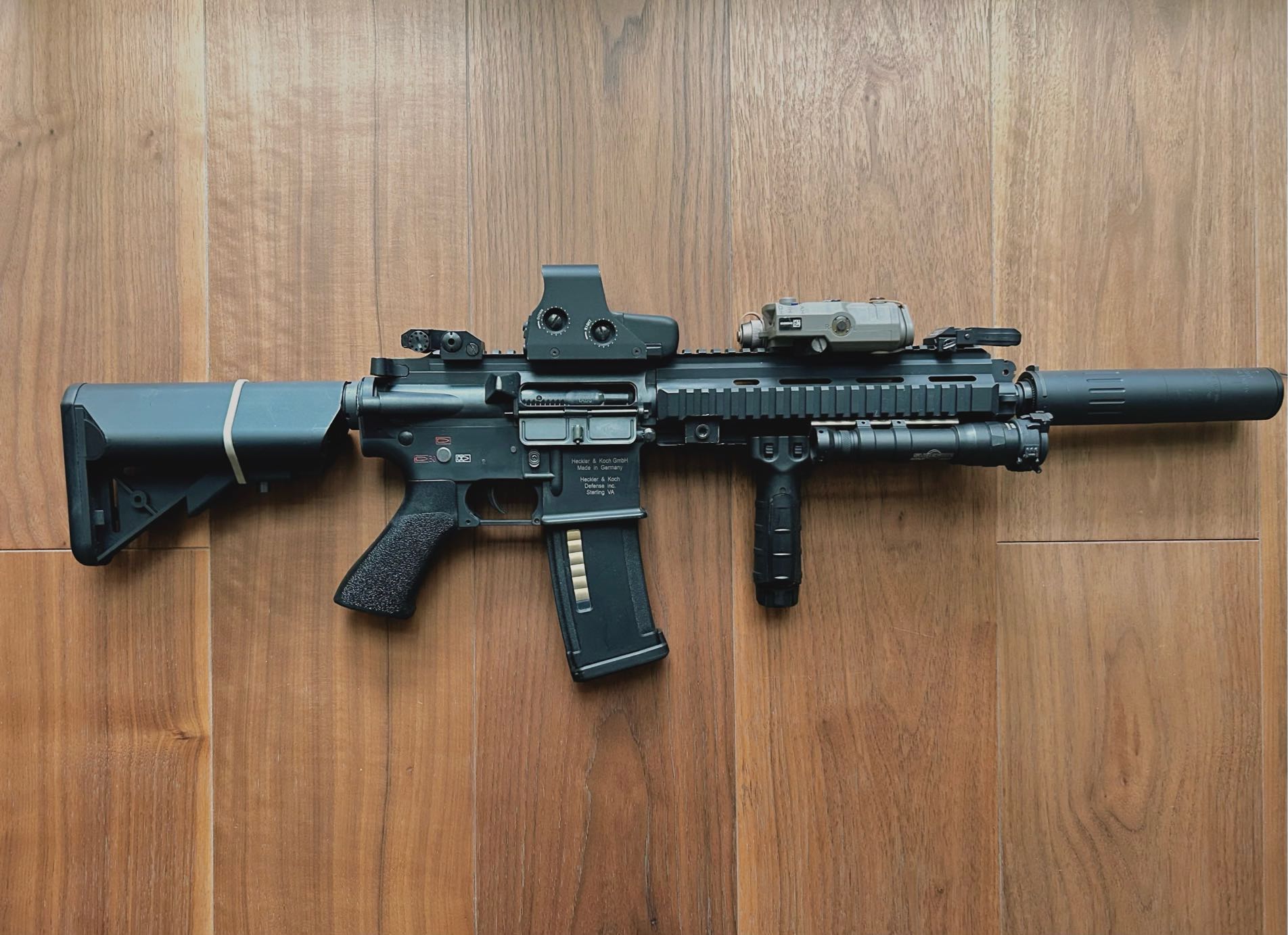

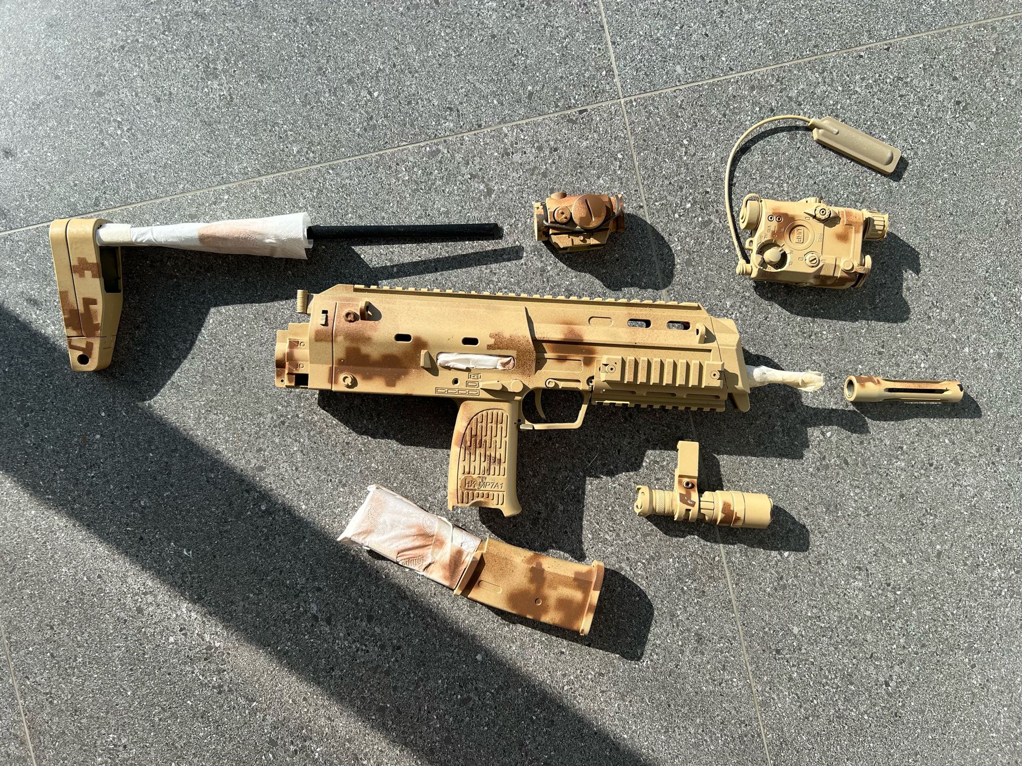

先上还原原型和最终用夜光弹的性能效果(最软的夜光弹都能这样,乳白磨砂等可以想像一下效果哈哈~里面改了最新的AI智能开关夜光消内构。用力拍就自动打开,不用就自动关。)

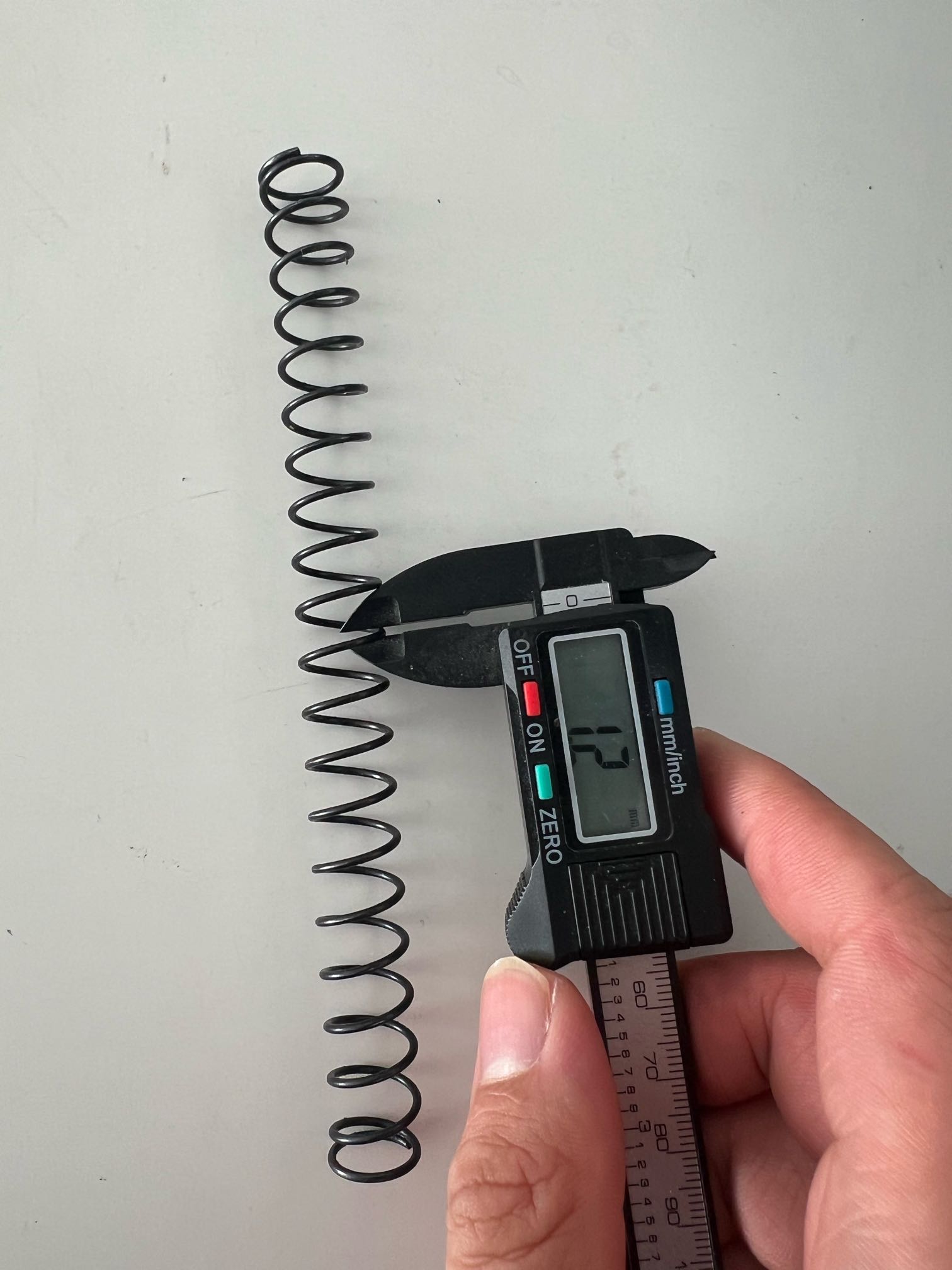

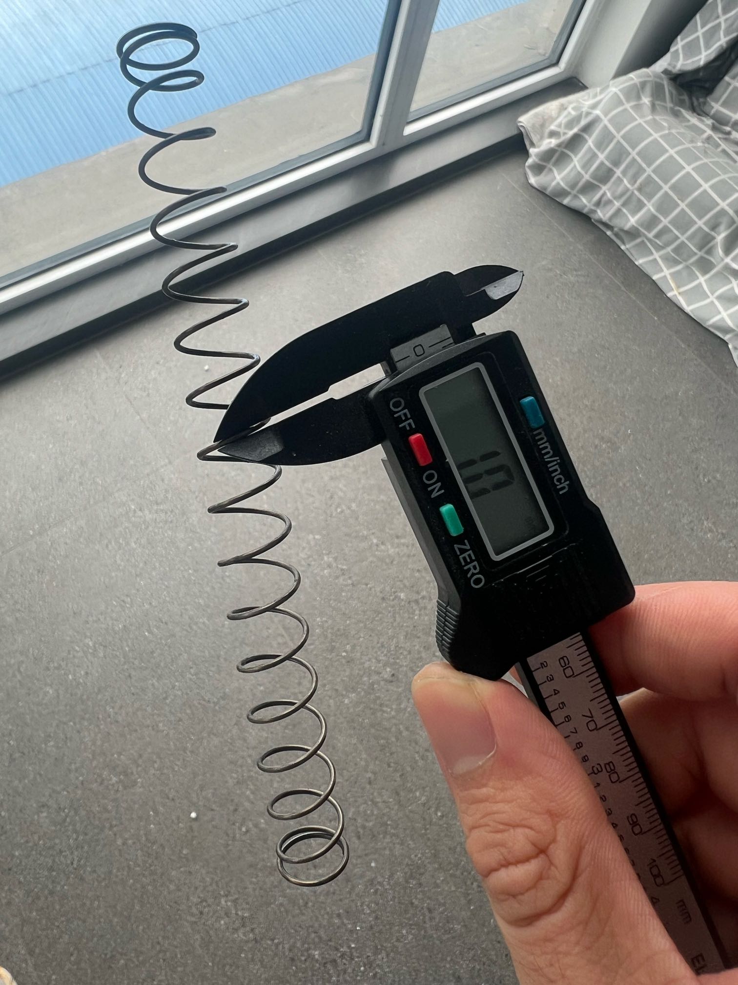

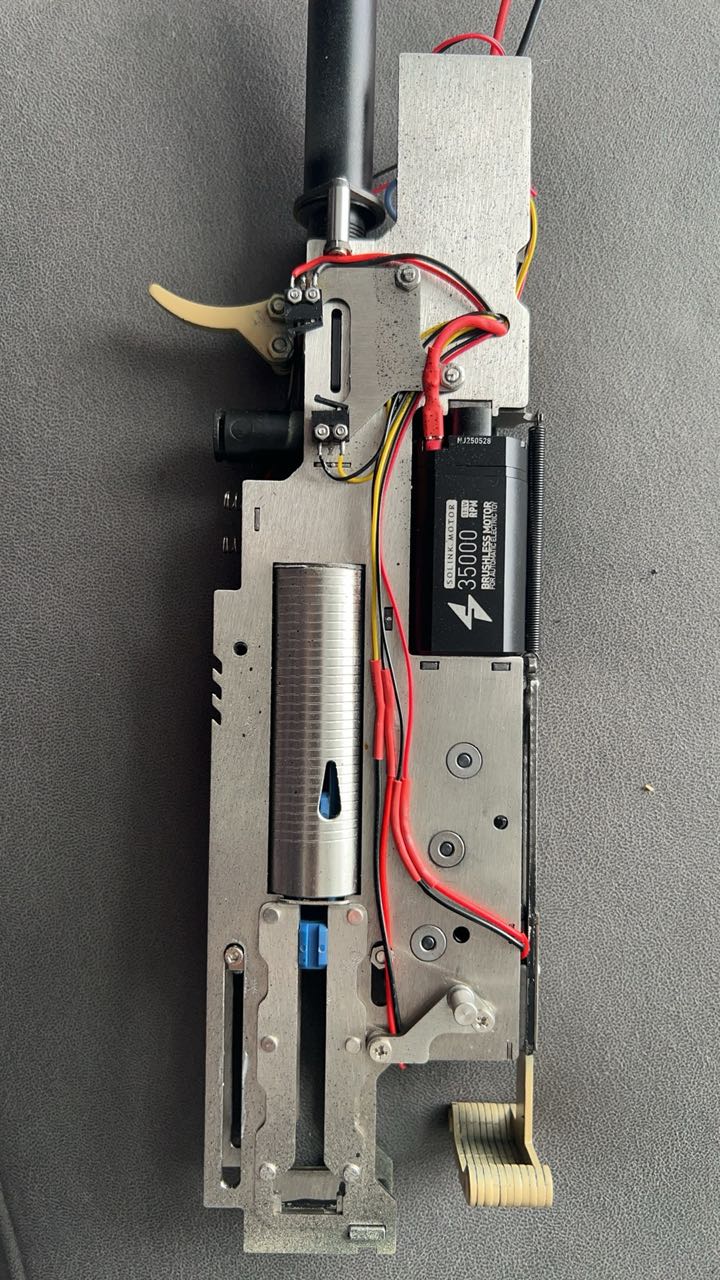

之前一直没组mp7造型,因为一直没有哪个厂家的产品让我满意。ldt的造型还原但没联动回膛这忍不了,而且性能也一般。直到顶点出了适配乖巧虎mp7钢波,强劲的回膛和炸裂的性能终于让我决定组一支近战利器波我是找的技师代组,因为看着实在太麻烦了还是找人弄好调试好了省心。但是到手一试真是把我吓的不轻:兄弟们,你们见过用1.2簧60%气缸还跑分100+弹道笔直的水弹fsq吗?那弹道堪比6,还好这波箱方便直接打开后屁股换弹簧,换上乖巧虎原厂簧一试,卧槽,咋还90多…我彻底麻了…头一次因为fsq性能过剩不得不反向优化的。翻箱倒柜找了根j8时代的超级弱鸡1.0簧,又剪掉了不少,终于把跑分降到安全数值了。真不知道顶点钢波性能都这样严重过剩吗?还是我这个中大奖了。

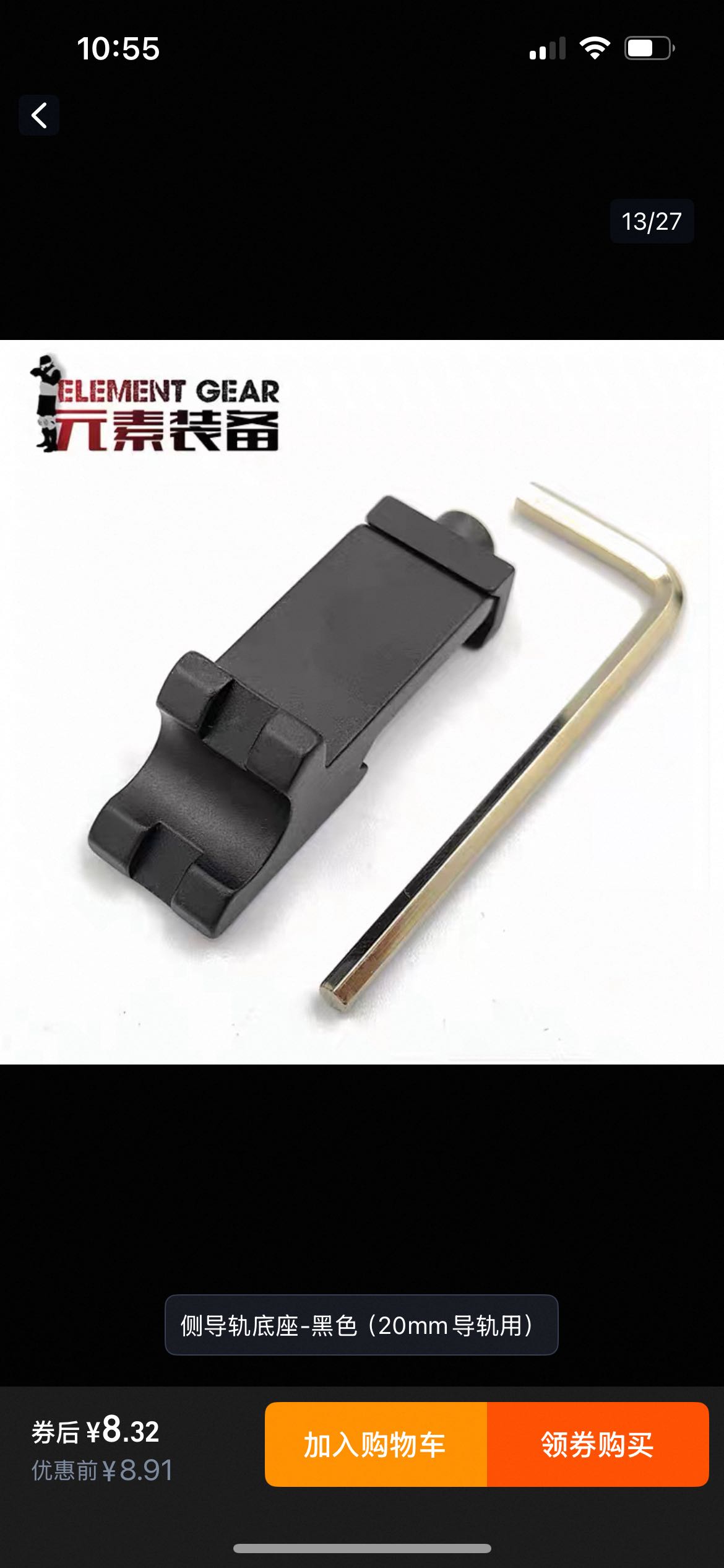

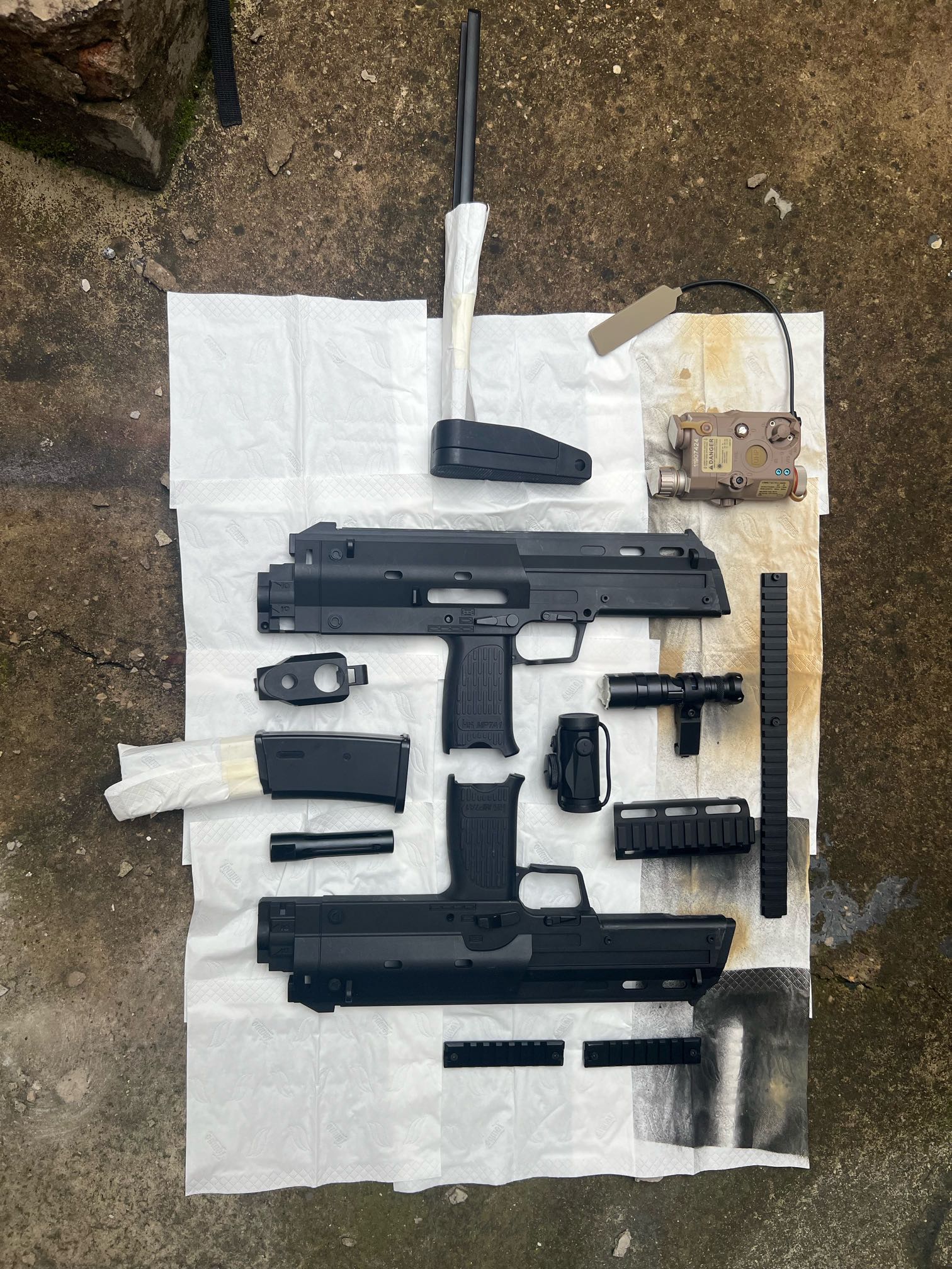

内部问题解决后就全拆了弄外观。波的裸露件和外壳分别喷底漆处理。 ldt有出仿wilcox mp7三面导轨。但是装不进去乖巧虎外壳。如果硬弄进去拆不下来了也不行,那样后期无法拆壳维护。最后研究决定电磨改造了倾斜卡位结构。又把乖巧虎外壳进行了逝量打磨,皮锤敲到位。

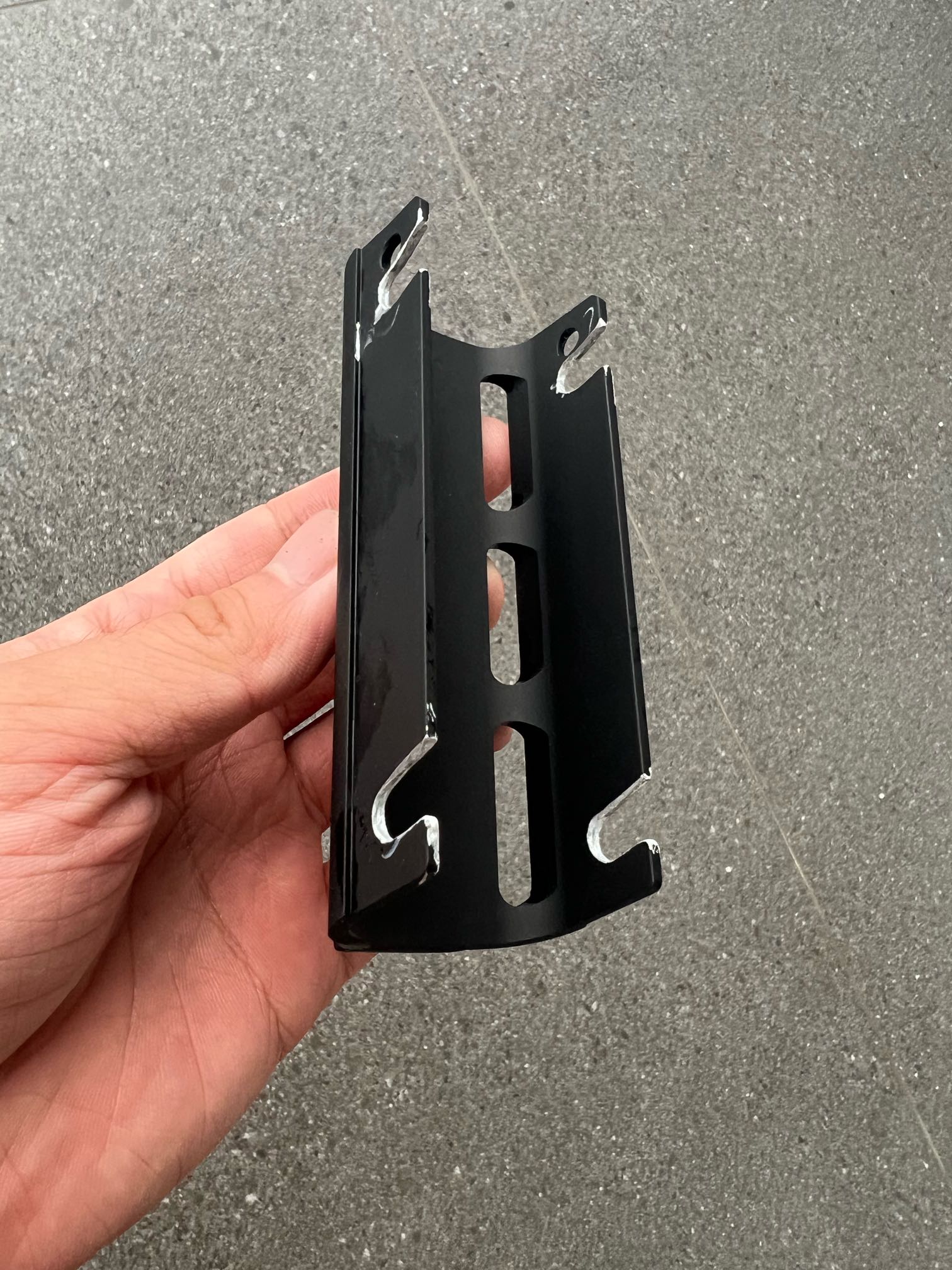

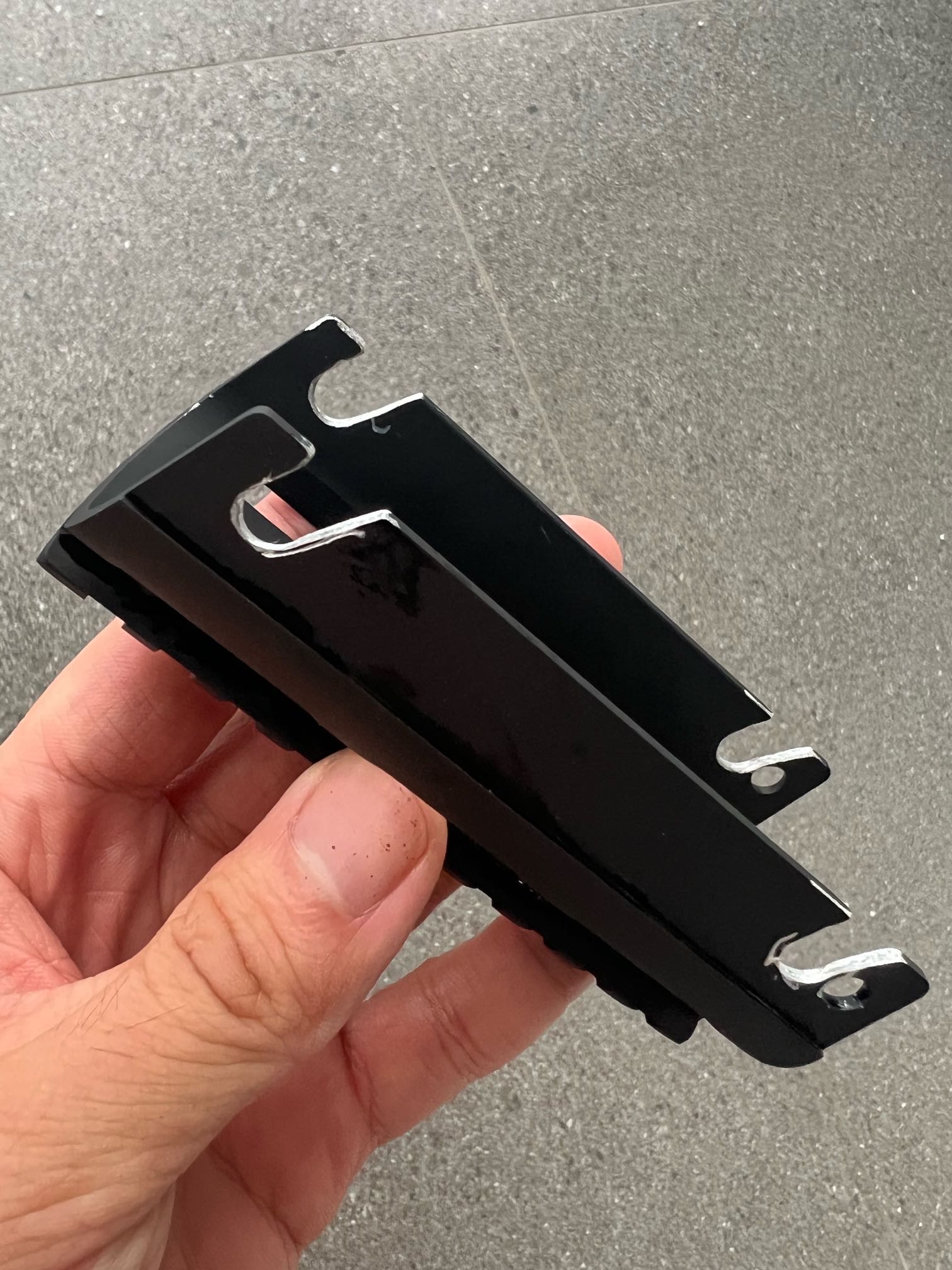

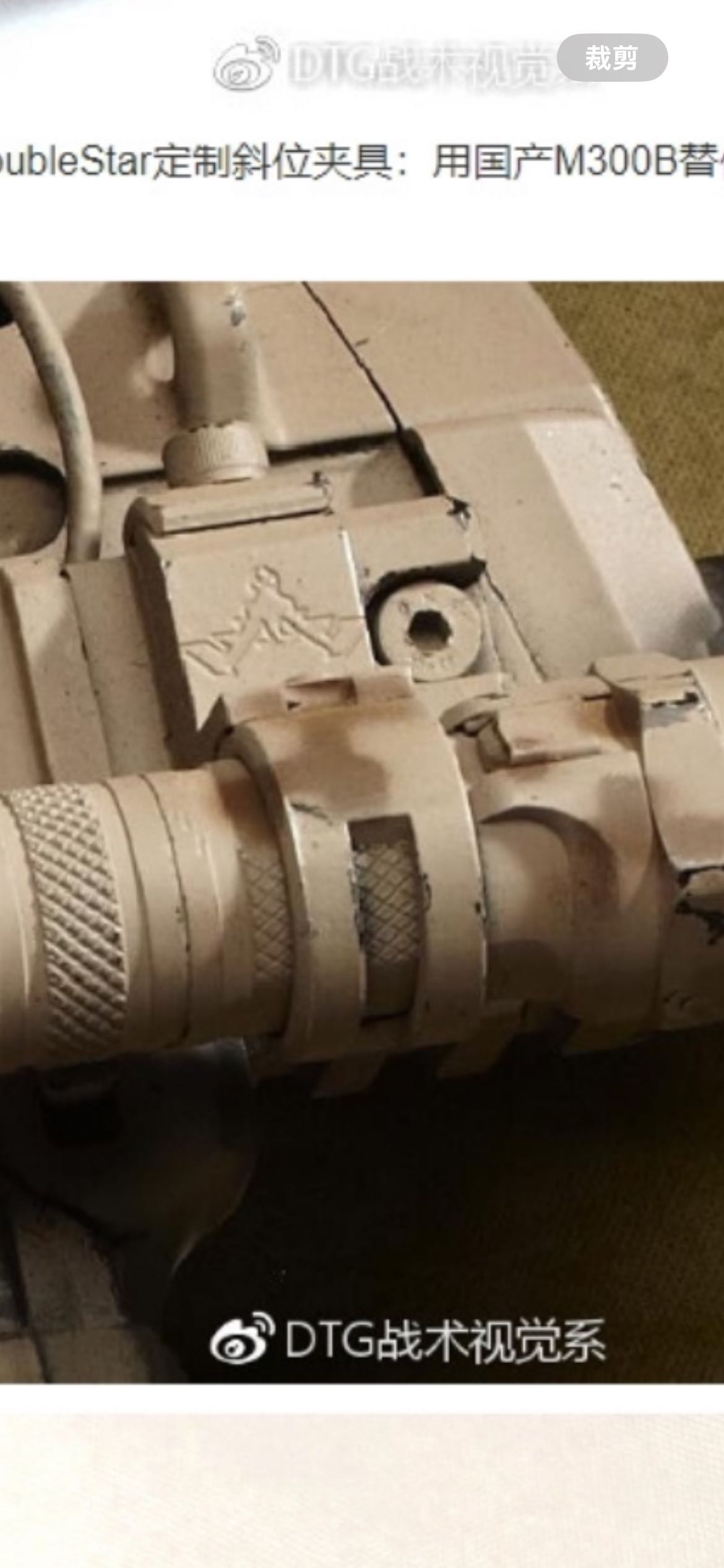

手电这里还原比较复杂,这个double star定制斜位夹具买不到的,于是切割手搓了一个。电筒是国产仿制surefire e1e换了沃德森这款m600灯头。

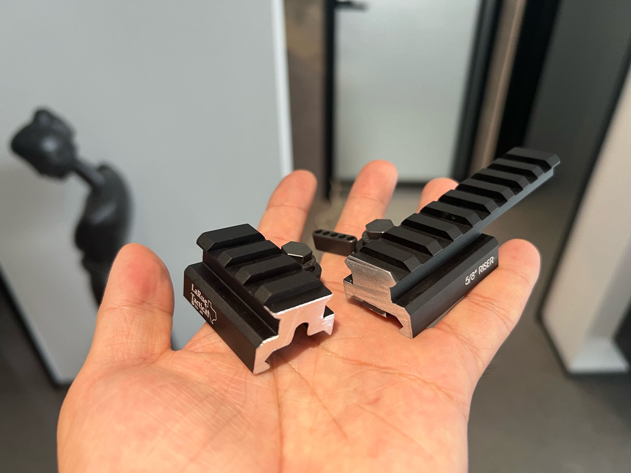

马克欧文的T1增高桥是用LaRue Lt101切的。而且切割面连漆都没喷就是铝合金原色这个细节我必须还原:

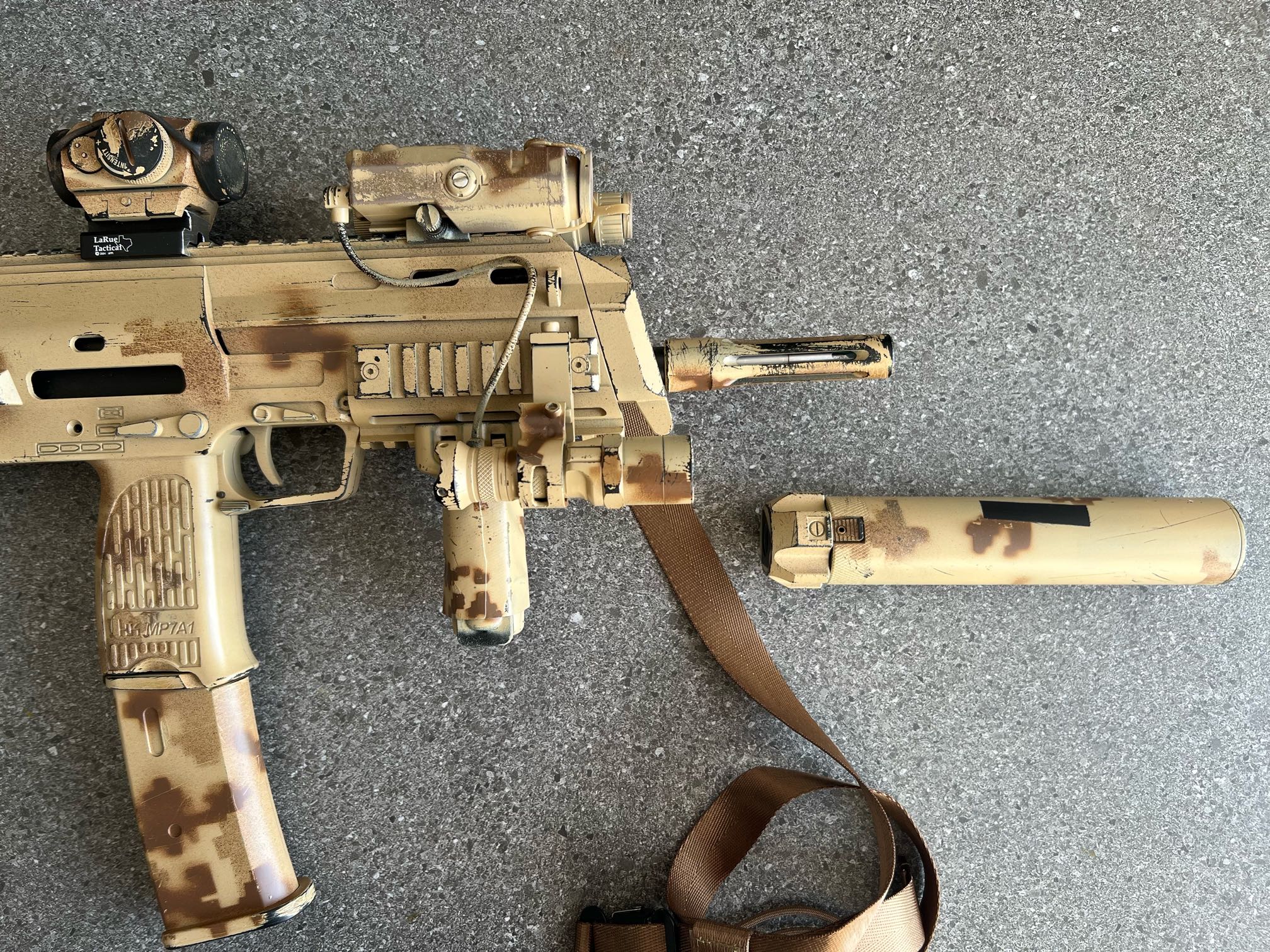

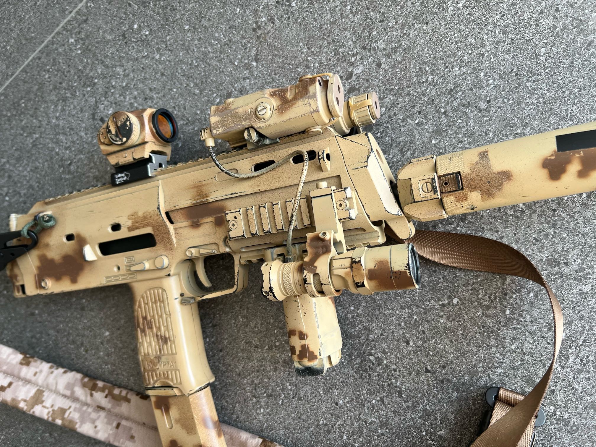

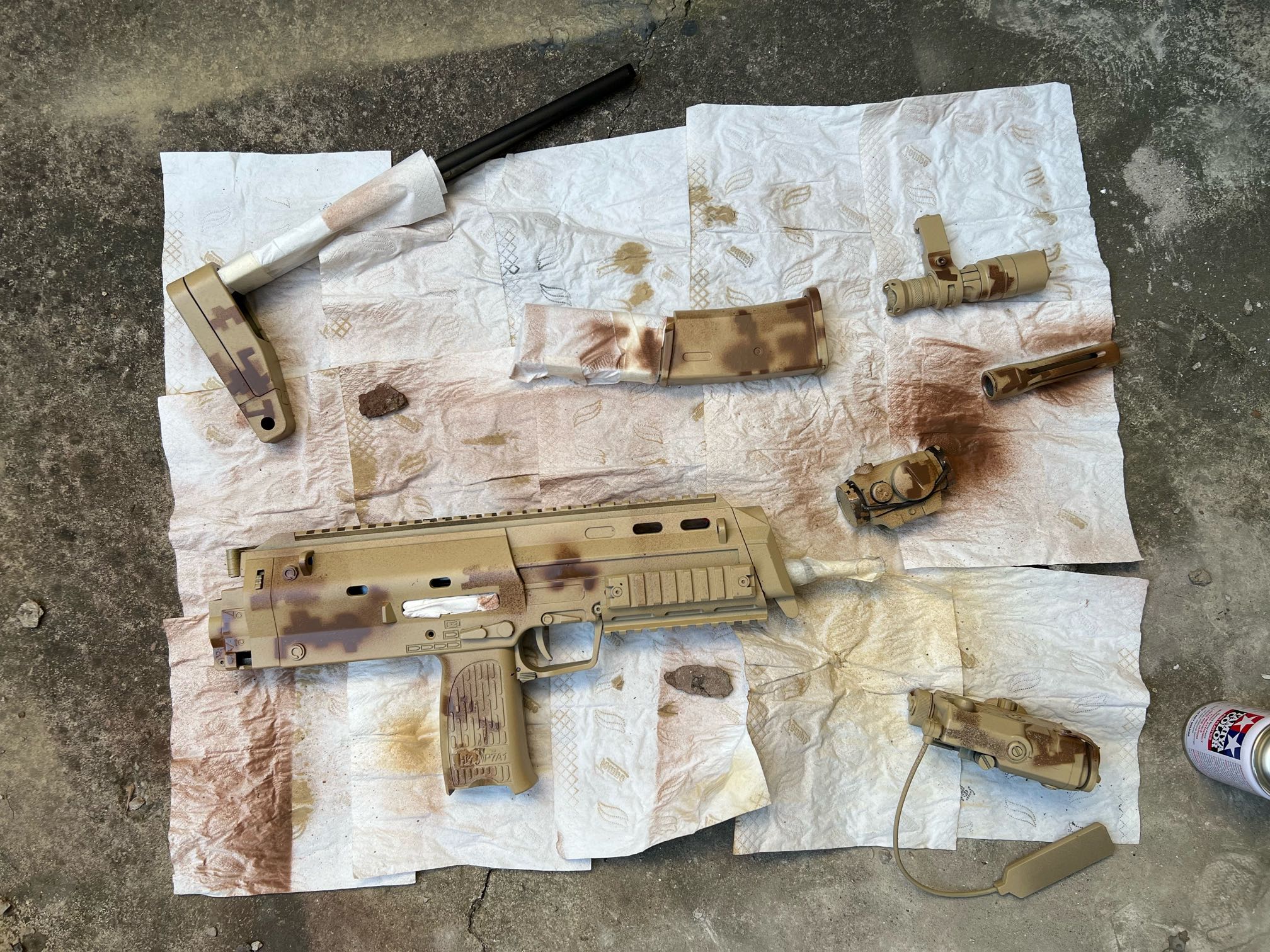

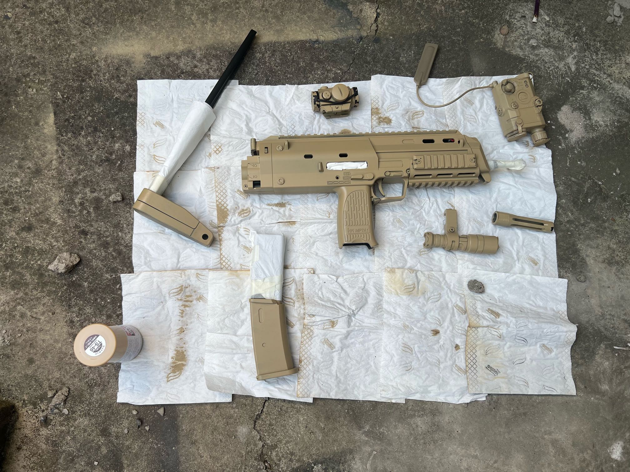

组起来本体之后。做好遮蔽,对着真兵图画aor1色块,剪好喷漆模版,开始aor1色块喷涂:

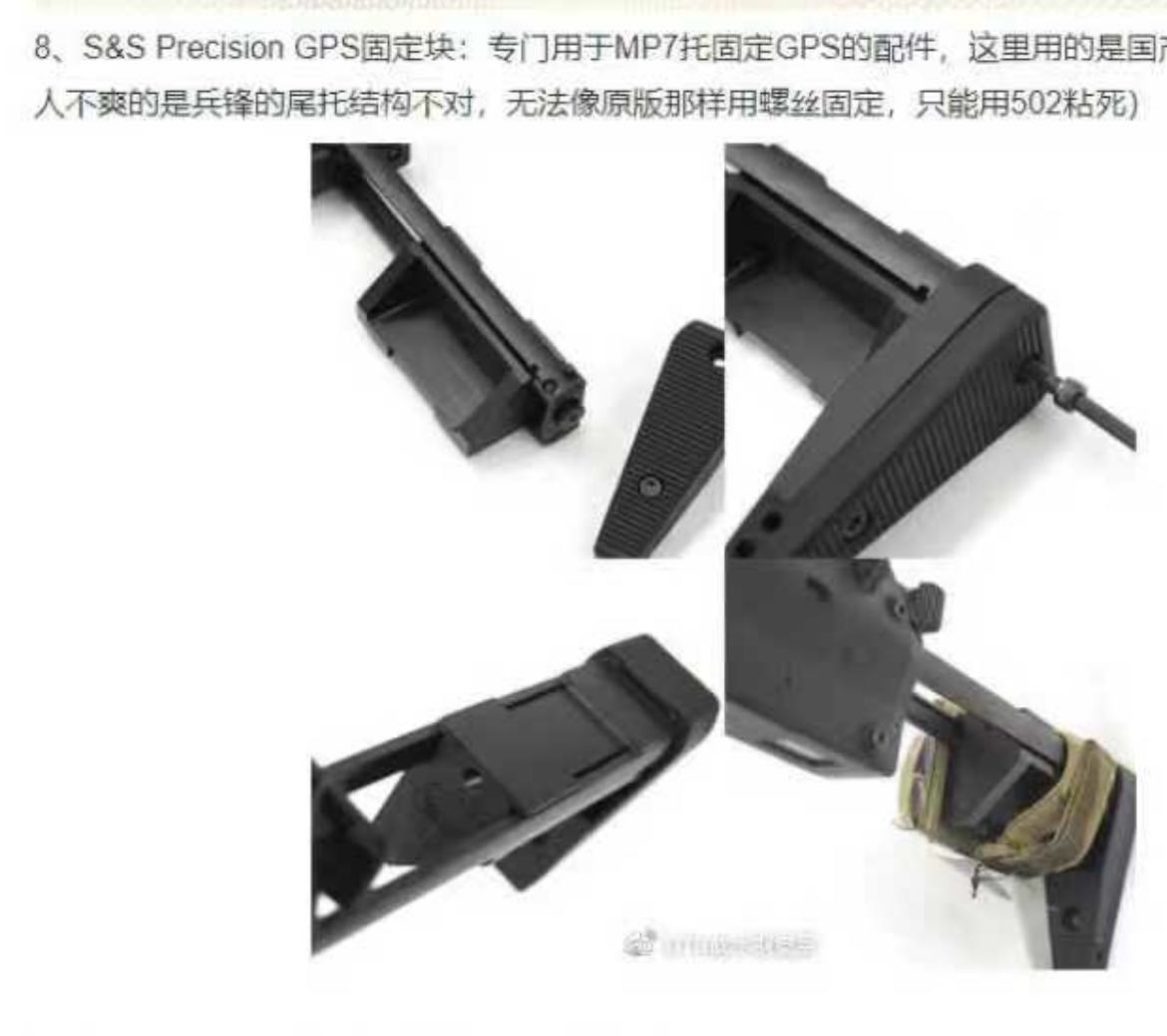

唯一的造型遗憾是S&S gps mp7托固定块国内复刻早已停产没买到,哪位兄弟如果有闲置出给我一个非常感谢

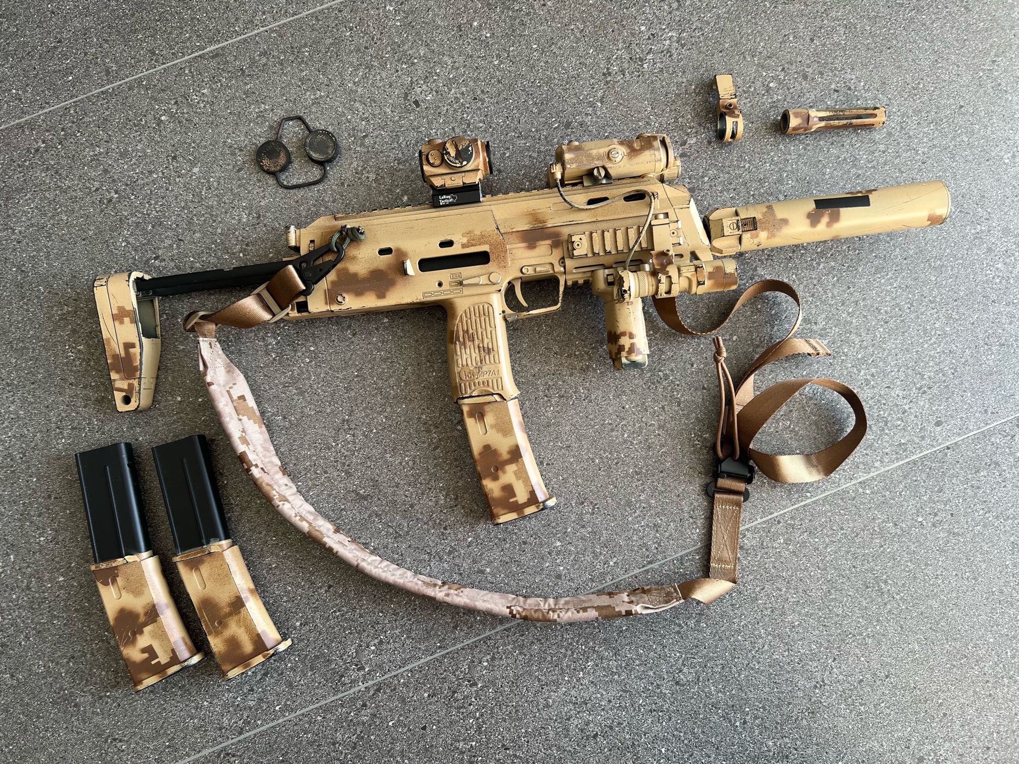

我根据实际使用感受。对背带挂的位置进行了优化。马克欧文原始挂的位置切换左右手时背带扣容易立起来遮挡瞄具。另外多弄了个416长火冒。不发射夜光弹时可以不用消音用这个火冒,缩短长度提高cqb场灵活性。

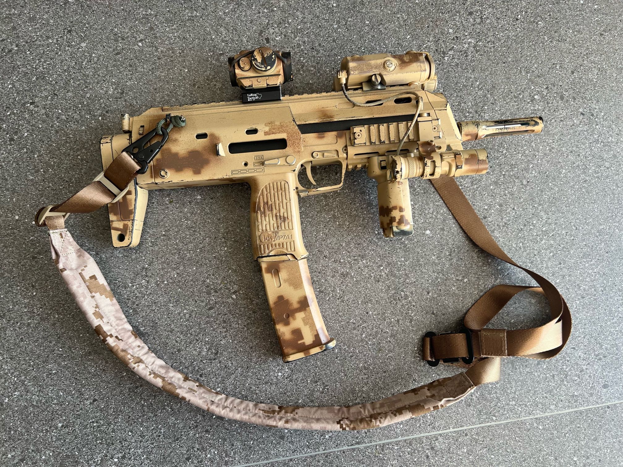

终于,这个集还原经典造型+联动回膛效果+炸裂下场性能的微冲完工了:

 楼主| 发表于 2025-11-14 22:30:57 来自手机 | 显示全部楼层

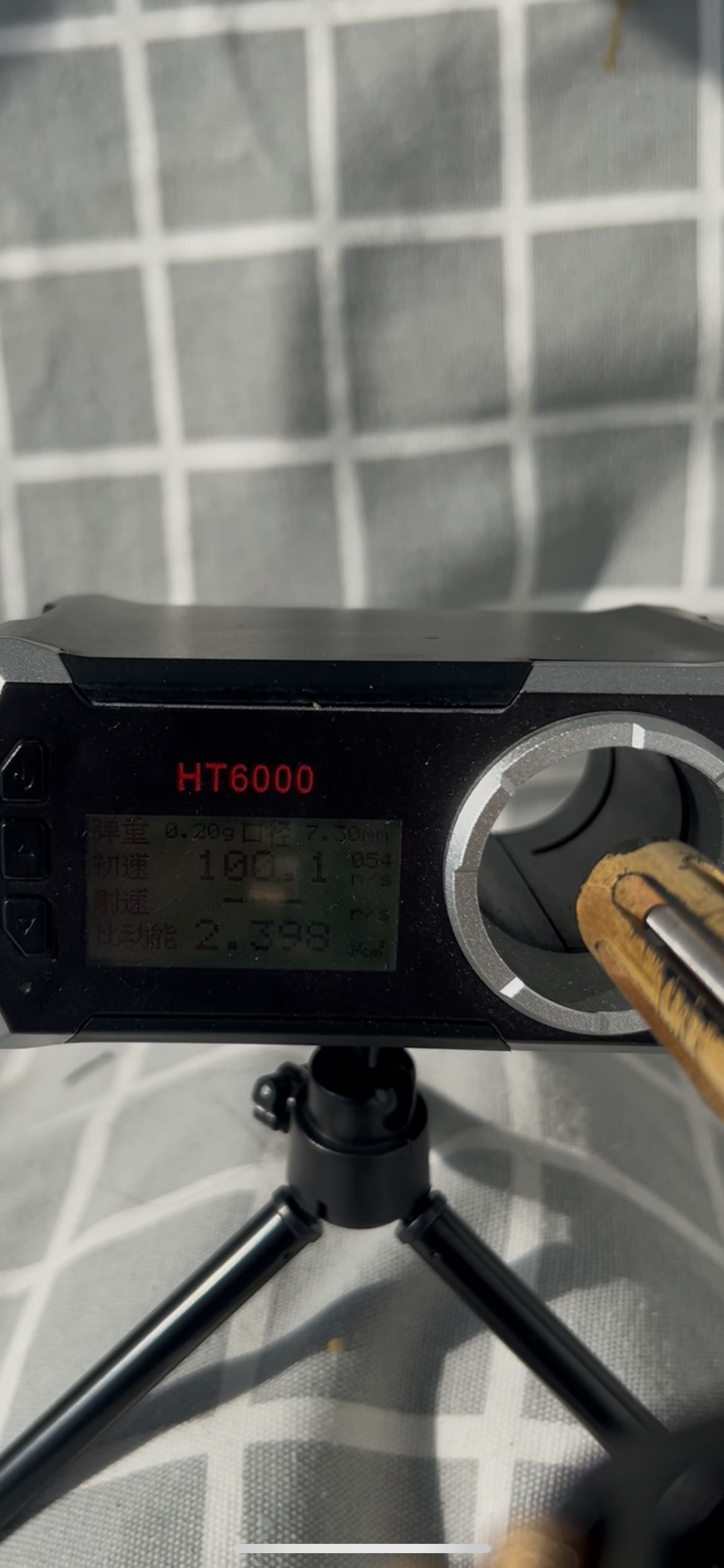

发张用乖巧虎原厂簧的跑分图

老哥麻烦问下lt101导轨哪家有复刻呀

陌余moyu 发表于 2025-11-15 11:17
老哥麻烦问下lt101导轨哪家有复刻呀
买的那家又下架了这玩意时有时无。森家复刻那个最好,但有点贵舍不得切

 楼主| 发表于 2025-11-17 11:00:31 来自手机 | 显示全部楼层
发张1.2(也可能是1.3)簧跑分图
