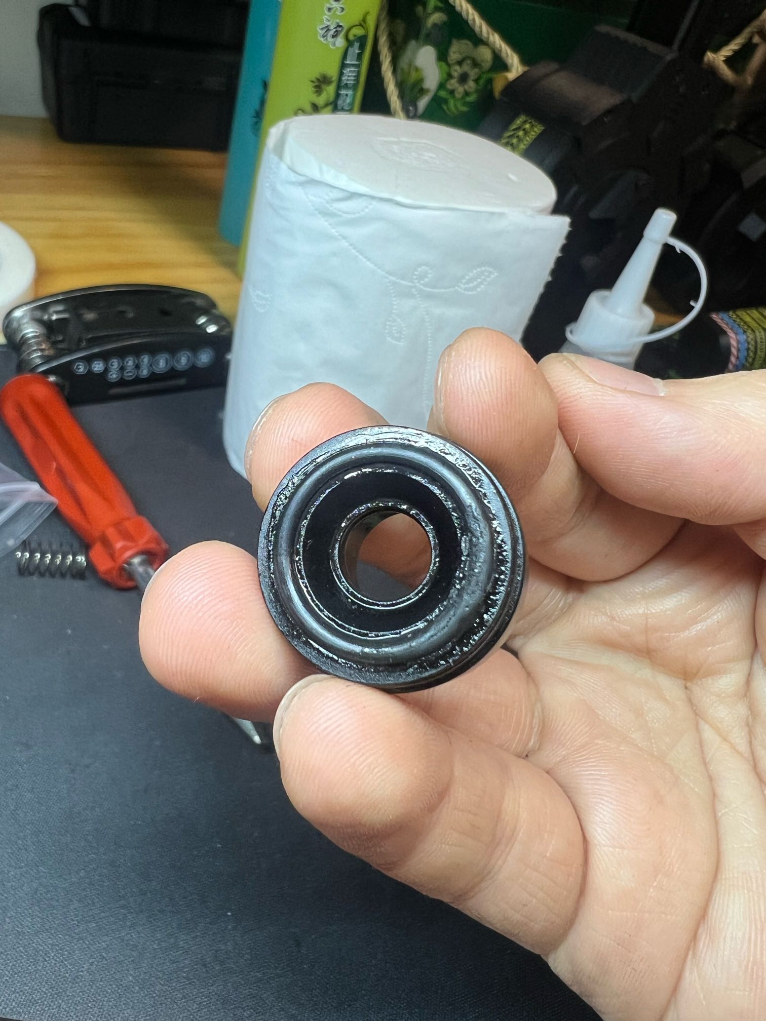

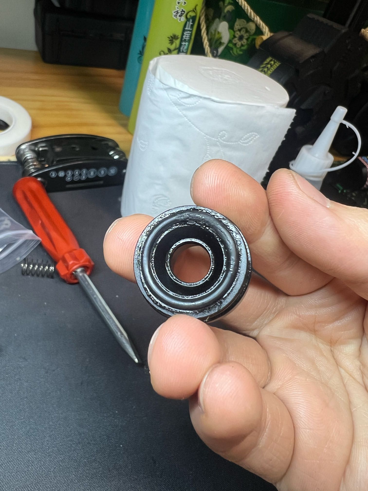

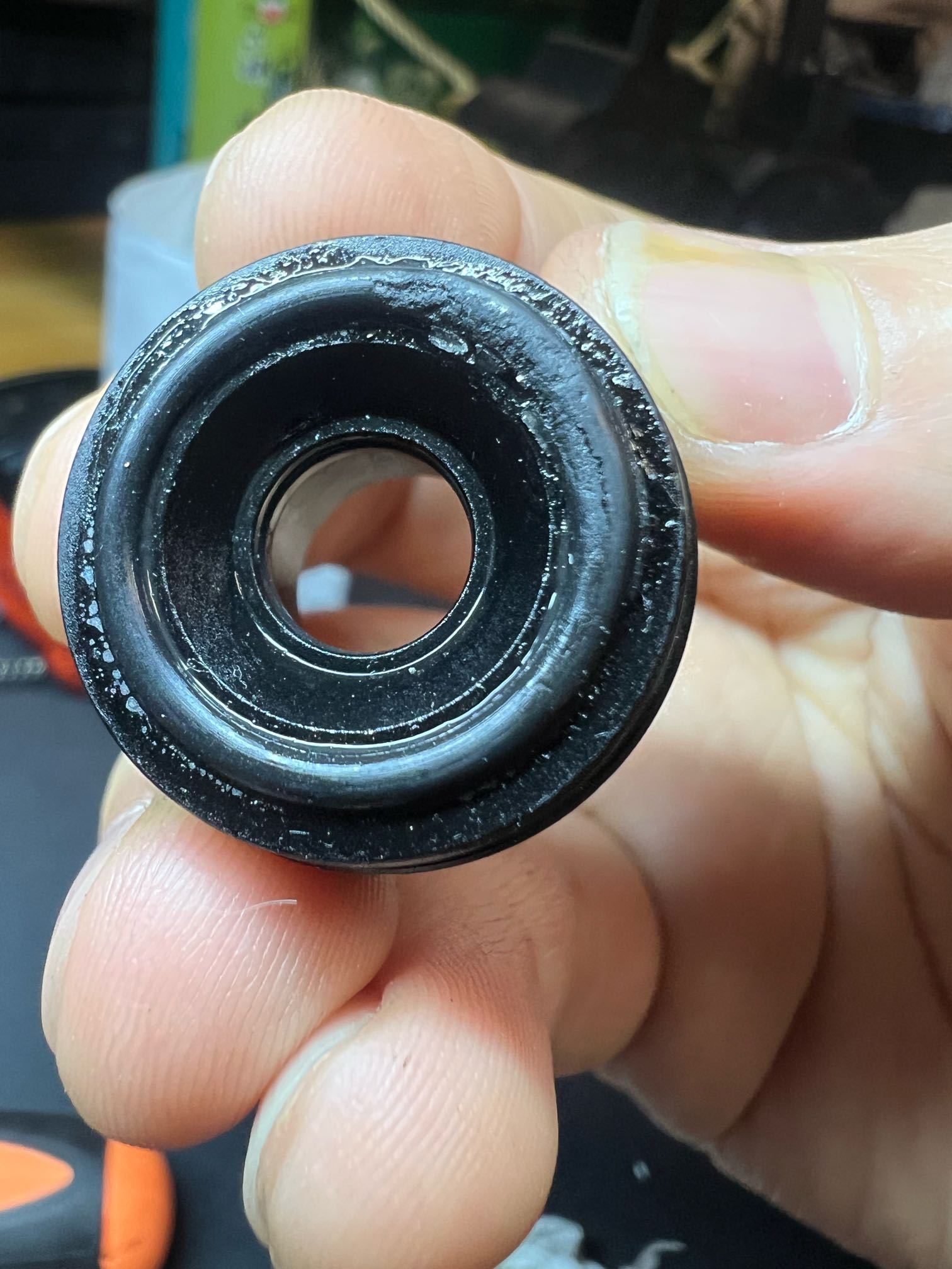

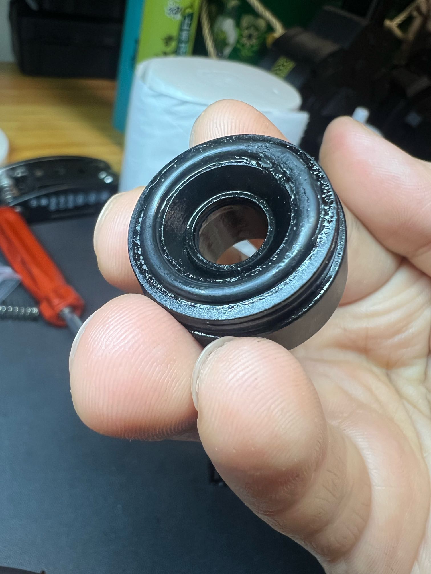

eap-01大货版的拍嘴接触面o圈拆开后发现o圈是烂的,而且还是用502粘上去的咋解决啊?这玩意有卖的吗?能找北青的给整一下吗?

我的也是粘死的 也烂了

这个圈其实是传统2号波“缸头垫”的作用,就是缓冲用的,与气密无关,烂了就拿东西抠下来,量一下尺寸淘宝买一包(几块钱)重新粘一个就行了,问题不大

本来就是减震用的,不是502粘圈最多给你换成502粘胶垫

哦哦哦 所以这个位置上胶圈没多大用是不?

好滴  谢谢大佬
