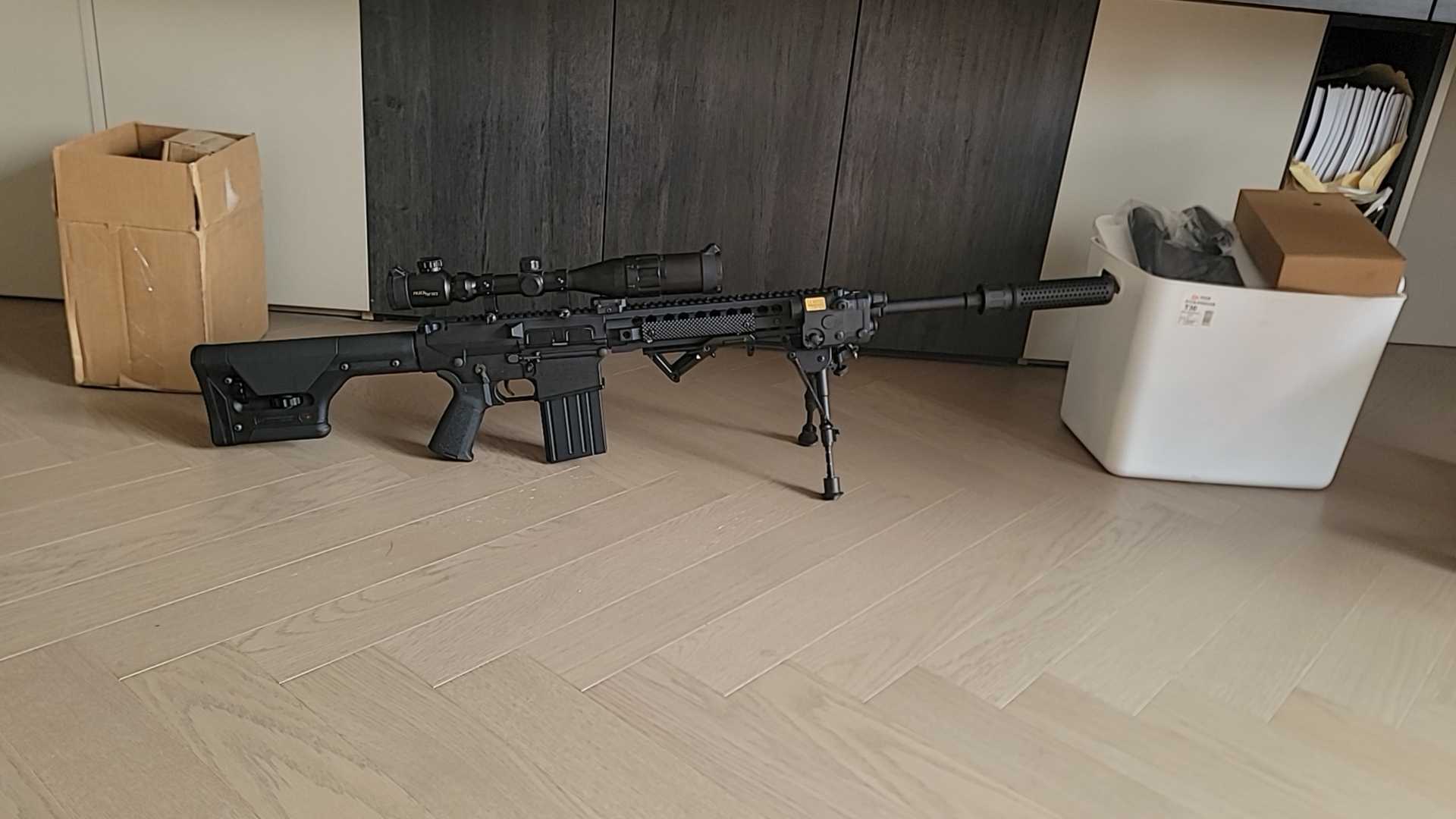

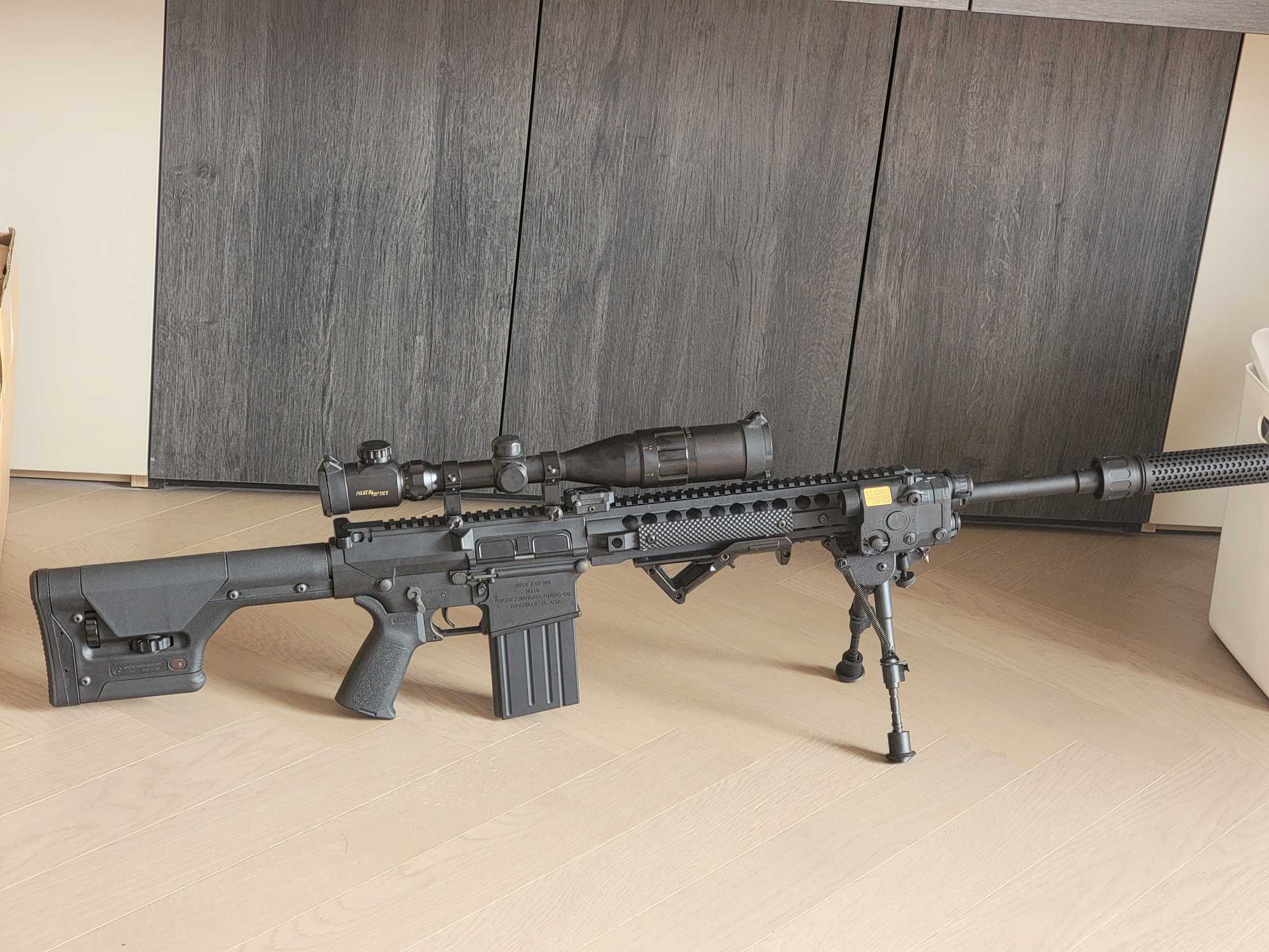

在分区这里犹豫了很久,最后还是决定加到【科普指南】这个分区里,毕竟我认为现在我对于这个套件已经达到了相当高的精通度,大家有一些组装方面的问题也可以私信我,我尽可能的去解决。
首先盘一下我这个上面的所有套件,鉴于FB的本体套件已经在22年停产,现在想要找到所有配套件(尤其是urx 2型鱼骨)基本上是根本不可能的事情,所以我这个也是发挥传统万国造,毕竟模块化是AR系列的重要优势。
波箱:尼龙壳金齿FB 3.0(后面可能会换成FB 5.0)三通和内管都是FB配套
机匣:FB m110(二手)
后托:孩之宝PRS狙击托
弹匣:FB原厂(开源区有一个外壳的打印图纸,那个也是我做的)
电机:驰海守护神
火控:星河
外管:第三方18英寸MK 11重管
消音:QDC快拆
鱼骨:12.5英寸KAC URX3鱼骨
瞄准镜脚架还有其他的一些小件都是我到处拆来的,这个看个人喜好。
