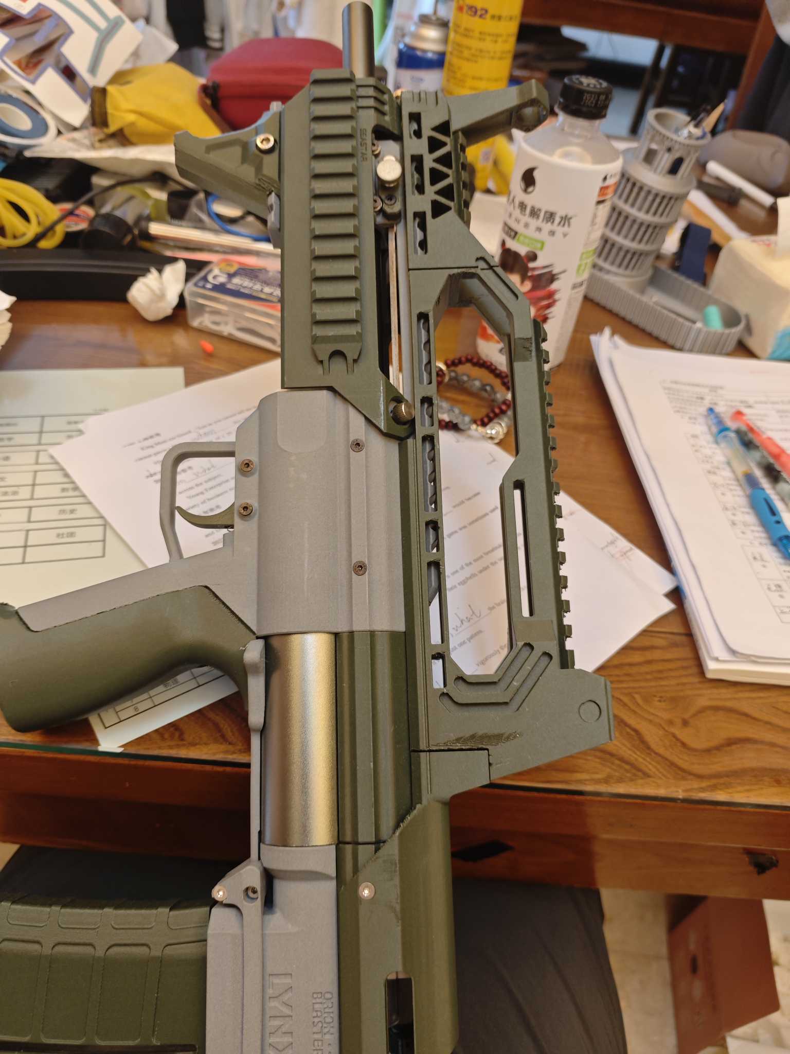

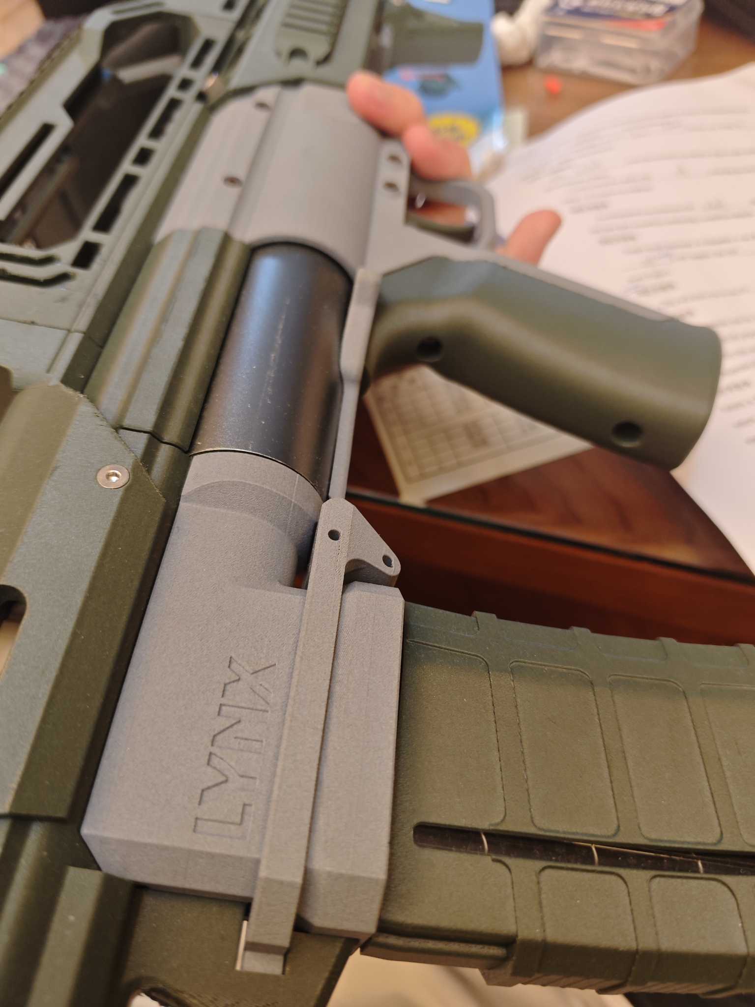

看看我自己打印的短猫

长直线斜口是A耗材打完之后自动换B耗材续上时B料前段部分受潮导致的,简单来讲就是A打完后B续上,但B的头部有些受潮,所以会出现一条收缩线。
小段短直线是打印速度没有均匀过渡,在悬垂处急减速后再次急加速导致的,可以理解为车轮急刹后留下的轮胎印。
另外可以看到有一些小地方还存在悬垂熔融的情况,是该区域在打印过程中没有添加支撑且该区域冷却不到位导致的熔融。
322
12382
发表于 2025-11-10 03:30:41 来自手机 | 显示全部楼层
并且你可以看到他的表面有多处线段产生,整体散热分布都不够均匀。有极冷却的情况存在。一些大平面上会比较明显。
