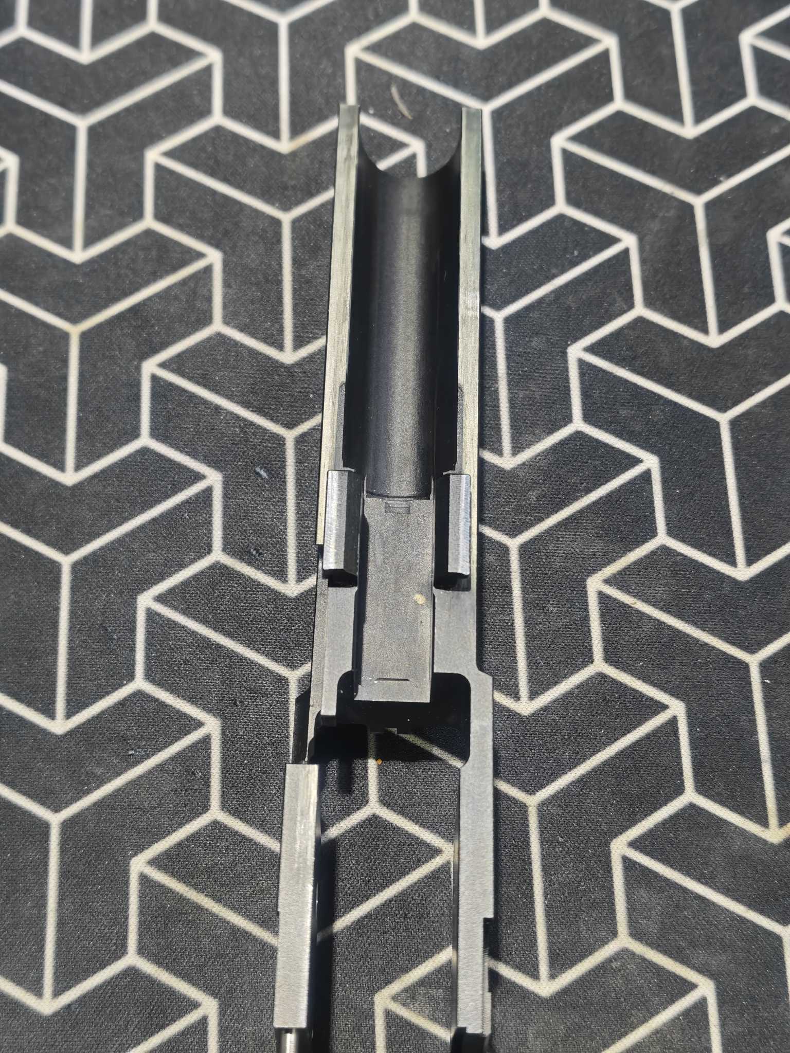

除了这个问题以外,可以看到上总和下身基本都是正常磨损痕迹,再完成保养之后,我就在两天左右的时间,再按照第一次的测试方式,又完整激发满电夹子三次之后,总激发数也来到了10000。
这几次就没录视频了,毕竟还是有点累的。
那么在这么多次激发之后,我们在来看看玩具的状态,首先说说皮碗,我自行更换了芳生12.9螺丝,目前一点问题没有,建议内测玩家到手就更换。
然后看看齿轮的状态,这部分经过霸王龙的同意发布。
齿轮状态确实不错,掉漆基本都没有,强度很够,神童也用到了peek轴套,也看一下状态。
轴套应该是波壳左侧这个,有一定程度磨损,不过目前还不影响激发。
然后是波壳的状态。
接下来是中身。
最后是上总。
这部分磨损都属于正常磨损,但也有磨损较为严重的地方,就是气缸轨道,我这只磨损的程度,能明显看出不平,这部分也跟霸王龙进行了反馈。
总体来说,经过10000发高强度测试后,整体结果还是很不错的,当然也存在一些问题,这些也都会在大货时候解决。
