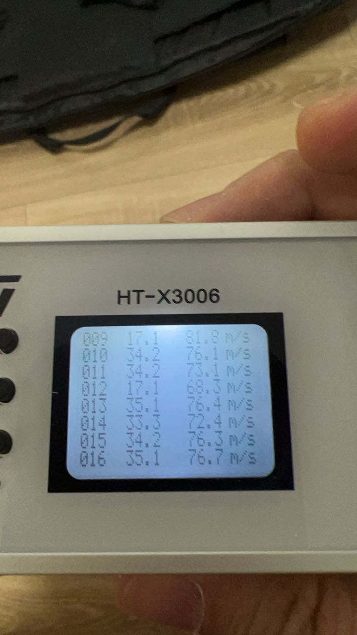

发表于 2025-11-7 09:18:58 来自手机 | 显示全部楼层
你这也可以了,有时候跟弹也有很大关系,不过有点断供啊看起来

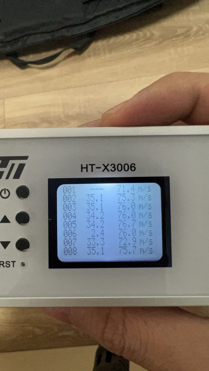

 楼主| 发表于 2025-11-7 09:49:44 来自手机 | 显示全部楼层
买的时候说是7.5    我自己游标卡尺测量是7.42

 楼主| 发表于 2025-11-7 09:50:43 来自手机 | 显示全部楼层
你简直是神仙,确实是断供 咋回事啊大神能私聊么

发表于 2025-11-7 09:54:03 来自手机 | 显示全部楼层
啥神仙啊,你测速器前面的秒速一会30多一会儿十几

 楼主| 发表于 2025-11-7 10:50:32 来自手机 | 显示全部楼层
不到啊 可能有的时候打出去的碎蛋吧 我这个碎蛋 断供常态
