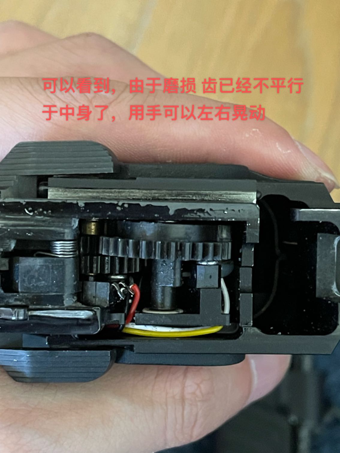

peek那个轴承我感觉靠不住,我手上那只p24peek轴承已经爆了

发表于 2025-11-6 02:26:46 来自手机 | 显示全部楼层
不买p了,等霸王龙长款版本了。
另外关于peek轴套这个我确实还有些疑问。因为手上的c2高强度用一段时间后,拆开发现peek轴套确有磨损。但我怀疑是原厂调齿问题导致。
虽然换了新的且重新调齿后已无问题,但毕竟还没有经过长时间检验,耐久性还是有些存疑,所以我特别担心这个会不会也出同样的问题。

发表于 2025-11-6 07:29:38 来自手机 | 显示全部楼层
illius 发表于 2025-11-06 01:31
北青放弃的原因是因为成本,不是不好用。这一个轴套PEEK的成本价格是钢的十倍你信吗?
刚好论坛为了这个轴套抱怨不断,干脆就坡下驴大家都开心。
也许成本确实高,但是爆轴的案例也不少,如果单纯因为成本才换的,也不必重新设计了齿轮,把齿轮轴和齿轮设计成分体分散压力

安生耳火 发表于 2025-11-05 21:34

445
21664
 楼主| 发表于 2025-11-6 08:50:18 来自手机 | 显示全部楼层
宫廷玉液酒 发表于 2025-11-06 02:26
不买p了,等霸王龙长款版本了。
据我XC的实际使用测试   调齿合适的情况下是挺耐用的

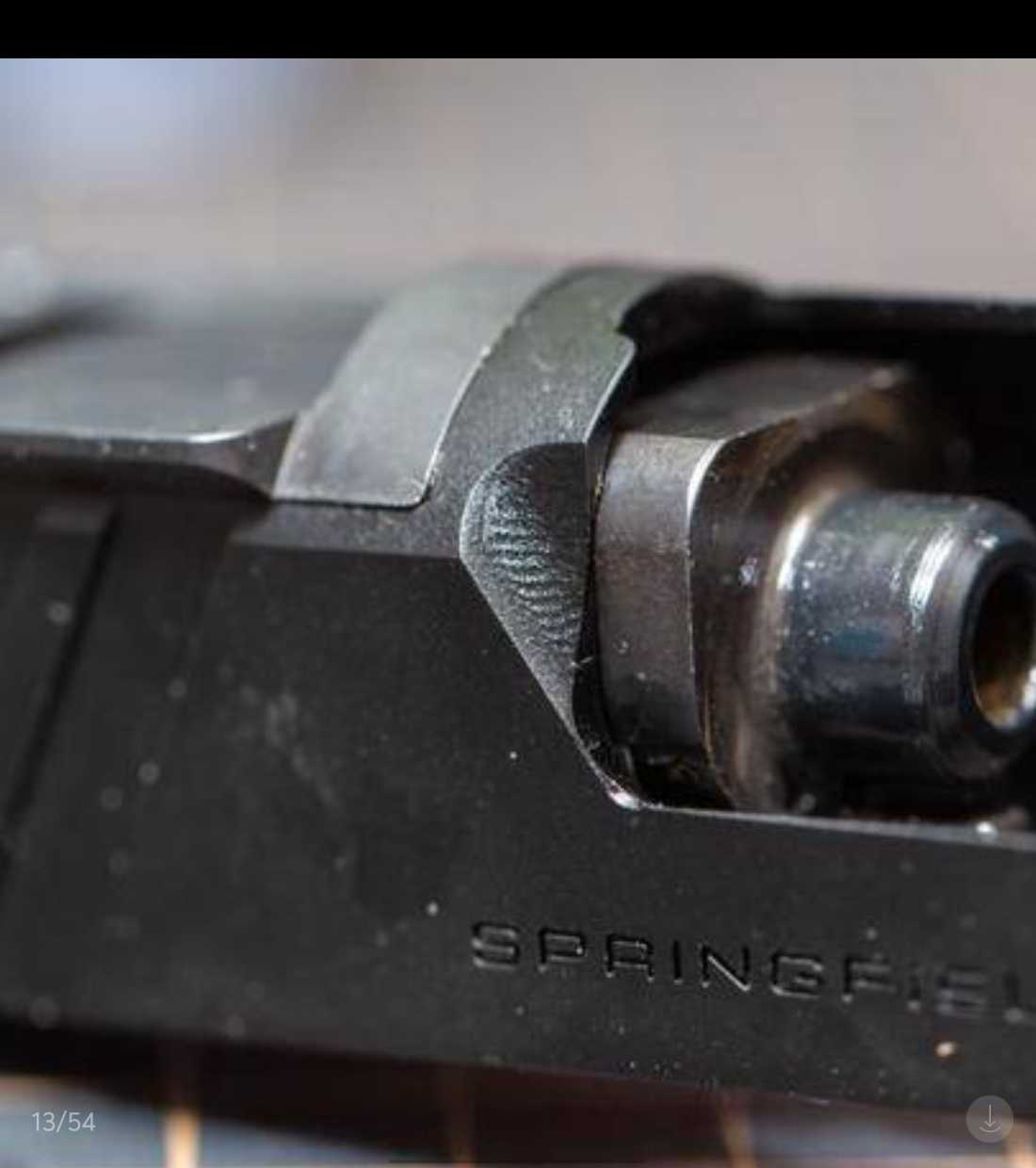

发表于 2025-11-6 08:56:53 来自手机 | 显示全部楼层
你要是认识老板问一下 很多人都在问这个沙眼什么情况,老板也不出来解释一下,这个价位我知道肯定不会上铸铝,但这个华涛看上去真的像铸铝的

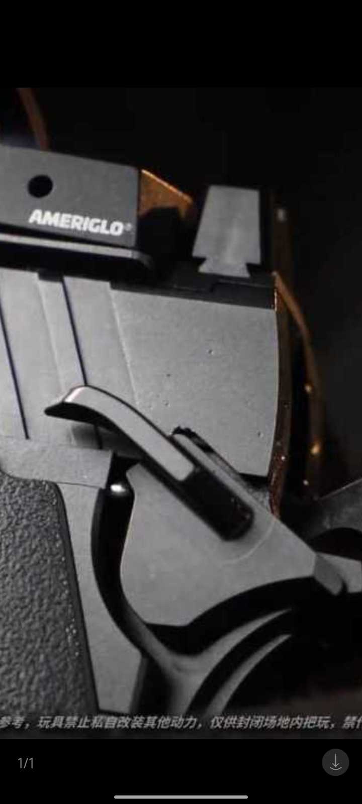

发表于 2025-11-6 09:14:31 来自手机 | 显示全部楼层
不吃菜菜子 发表于 2025-11-05 21:31
电动1911做到2.3磅的扳机拉力确实很牛逼,相较于北青那个班级又粘又硬的,如果能做到更换配件调整扳机拉力的话就无敌了
三叉簧结构可以通过掰三叉簧角度调班戟力

登峰造极俱乐部 发表于 2025-11-06 00:57
样品这个百分一百是压铸的,之前可乐爆的时间我把可乐老板都拉黑了也找不到老板微信了 一直想问
我在B站上说滑套有压铸缺陷还有人喷我

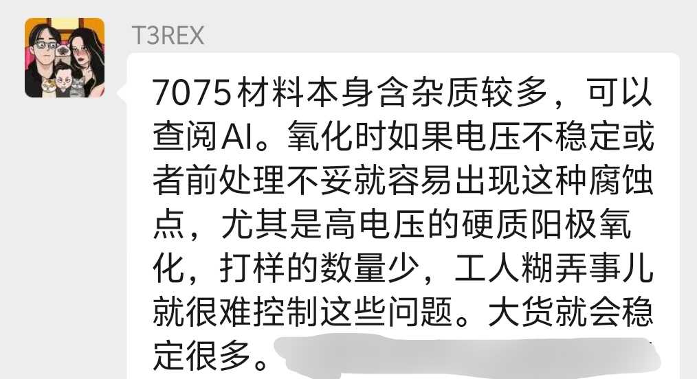

请看老板留言

 楼主| 发表于 2025-11-6 11:50:35 来自手机 | 显示全部楼层
弗朗机 发表于 2025-11-06 10:53
我在B站上说滑套有压铸缺陷还有人喷我
肯定喷你呀,因为就不是压铸呀,我手里这个就确实是7075铝合金的呀

登峰造极俱乐部 发表于 2025-11-06 08:53
你看我发的图 华涛后面全是沙眼 cnc怎么可能有沙眼瑕疵也是刀痕什么的
请看刀痕
445
21664
 楼主| 发表于 2025-11-6 11:56:55 来自手机 | 显示全部楼层
我在B站上说滑套有压铸缺陷还有人喷我
请看刀痕

发表于 2025-11-6 12:01:17 来自手机 | 显示全部楼层
霸王龙这捶可不真,真铁是可以上趟后手动解脱鸡捶到半待机以及完全复位状态的,虽然我没有内测资格没见过实物但是我知道这个上趟后最多解脱到半待机,如果玩具带电强行复位就是激发撞手,还有玩具的手压鸡捶抠扳机然后自动上趟也是,总有经销代理吹还原真铁功能,但真铁完要成这个动作需要以上趟后膛内带且鸡捶手动解脱到了完全复位的状态作为前提,所以说这套所谓rhs真的挺有创意微动触发响应速度确实也比磁控快,但是说真也没有经销代理吹的那么真
嗯  是这么回事,我因为不懂不敢乱写。
任何金属都是先铸造出坯料再进行CNC加工的,所以说铸造缺陷也没问题吧
