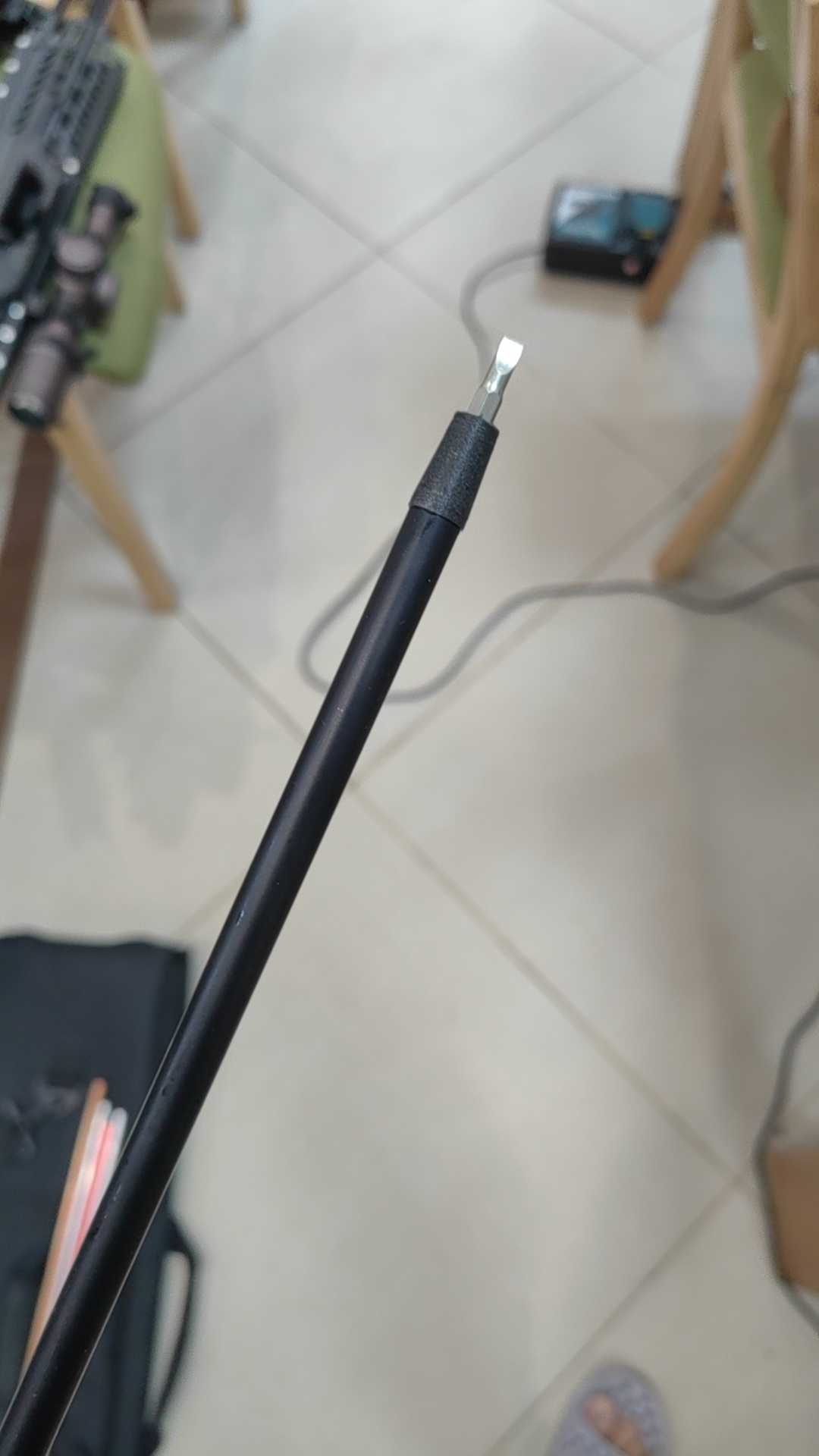

常规激光发射器的激光头在外管的最底部,客观上来说不太好调节那个焦距螺丝,所以这里给出一个简单的、便宜的、方便的调节螺丝刀,减少大家淘宝买工具的麻烦,也减少大家没有螺丝刀没法调光斑的抱怨。
名称:纷争激光头调节座
链接: [url=https://pan.baidu.com/s/1BXSEiONBgumjm6nHVMzXeQ?pwd=0817]https://pan.baidu.com/s/1BXSEiONBgumjm6nHVMzXeQ?pwd=0817[/url] 提取码: 0817
在开源文件夹里的对应文件夹里下载文件
对应玩具:纷争类发射器的激光波调整

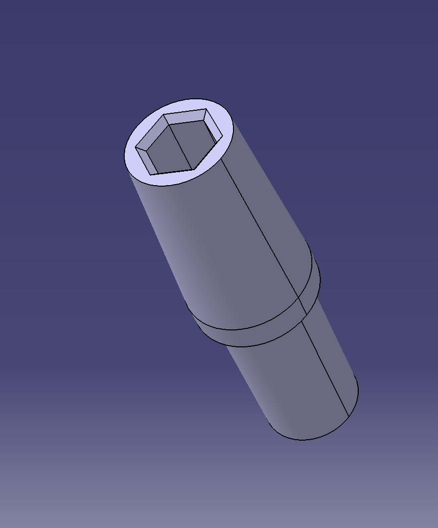

尺寸:长度取决于你用的水管,外径9.4,小于外管内径

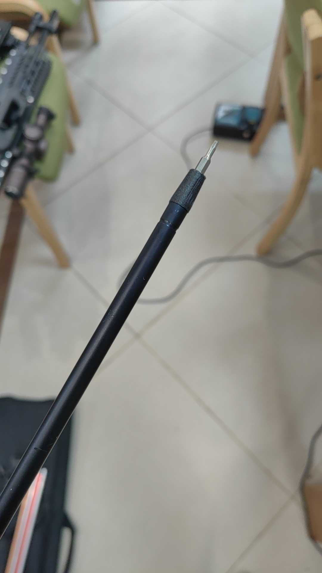

搭配零件:4毫米螺丝刀批头:3毫米一字、2毫米六角
主体工艺:建议高密度FDM

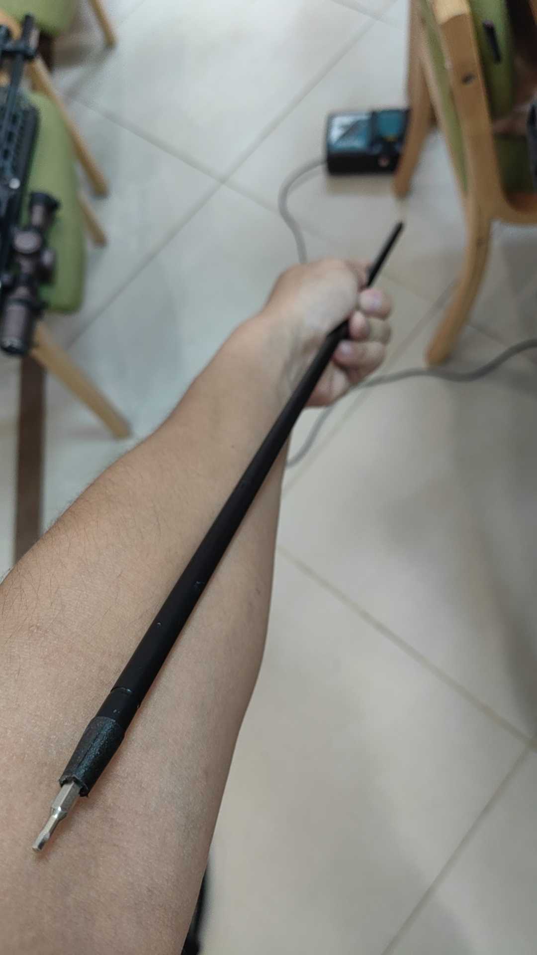

装配方法:打印两个上述主体零件,一个塞3毫米一字批头用于调节激光头,一个(可选)塞2毫米六角用于调节对中的机米螺丝;找一根你不要的最长的水宝内管(激光玩家应该不缺这个),把两个打印件分别塞进两头(如果塞反了的话后果会很严重),502粘牢,结束。
装配注意事项:打印时使用尽量高的填充,否则携带时会容易断;模型本身给了一点点公差对边(4.2),批头太松的话502点一下,太紧的话塑料锤子敲一下。
完,以后大家拆机的水管不要扔,裹上打印件放在批头里粘一下,隔壁玩激光的都馋哭了。
顺便无奖竞猜,题图里这根巨特么长(比虎98翻倍长度)的内管是谁的原厂内管?
