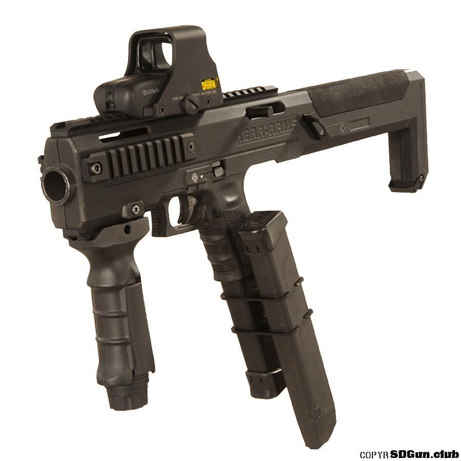

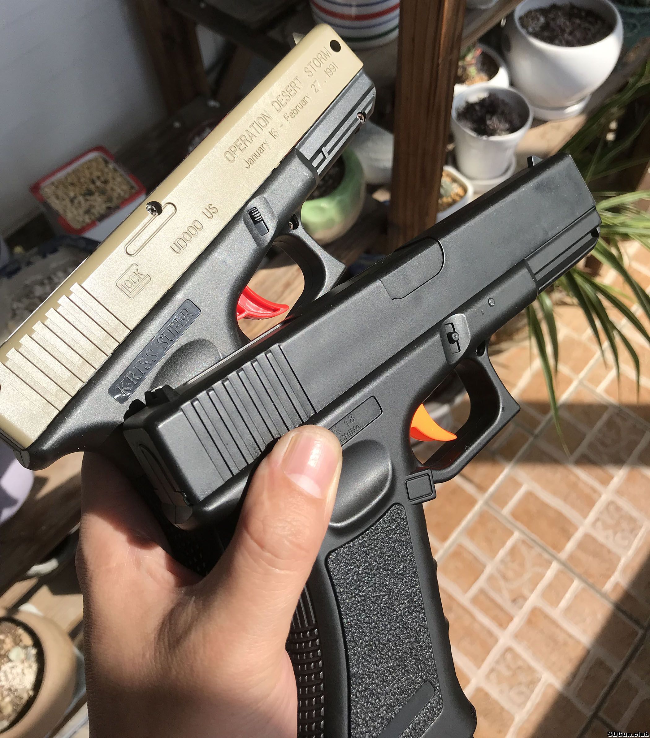

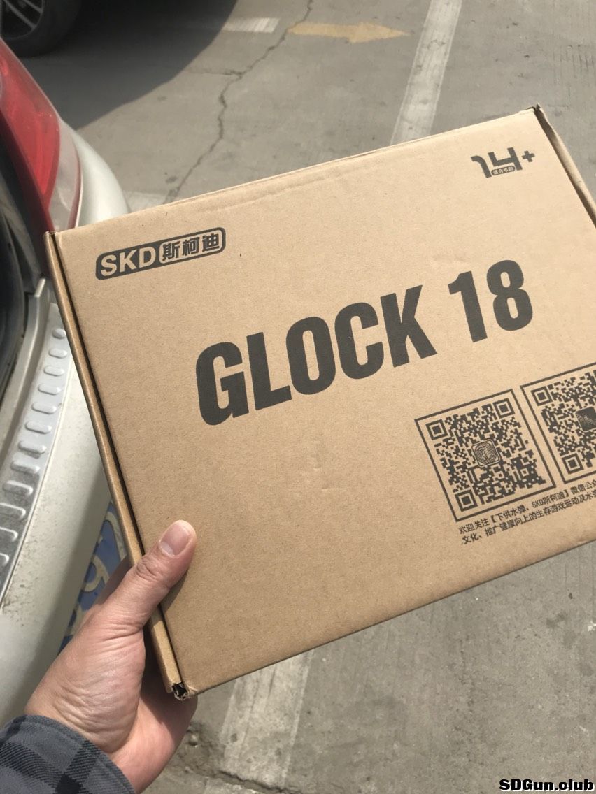

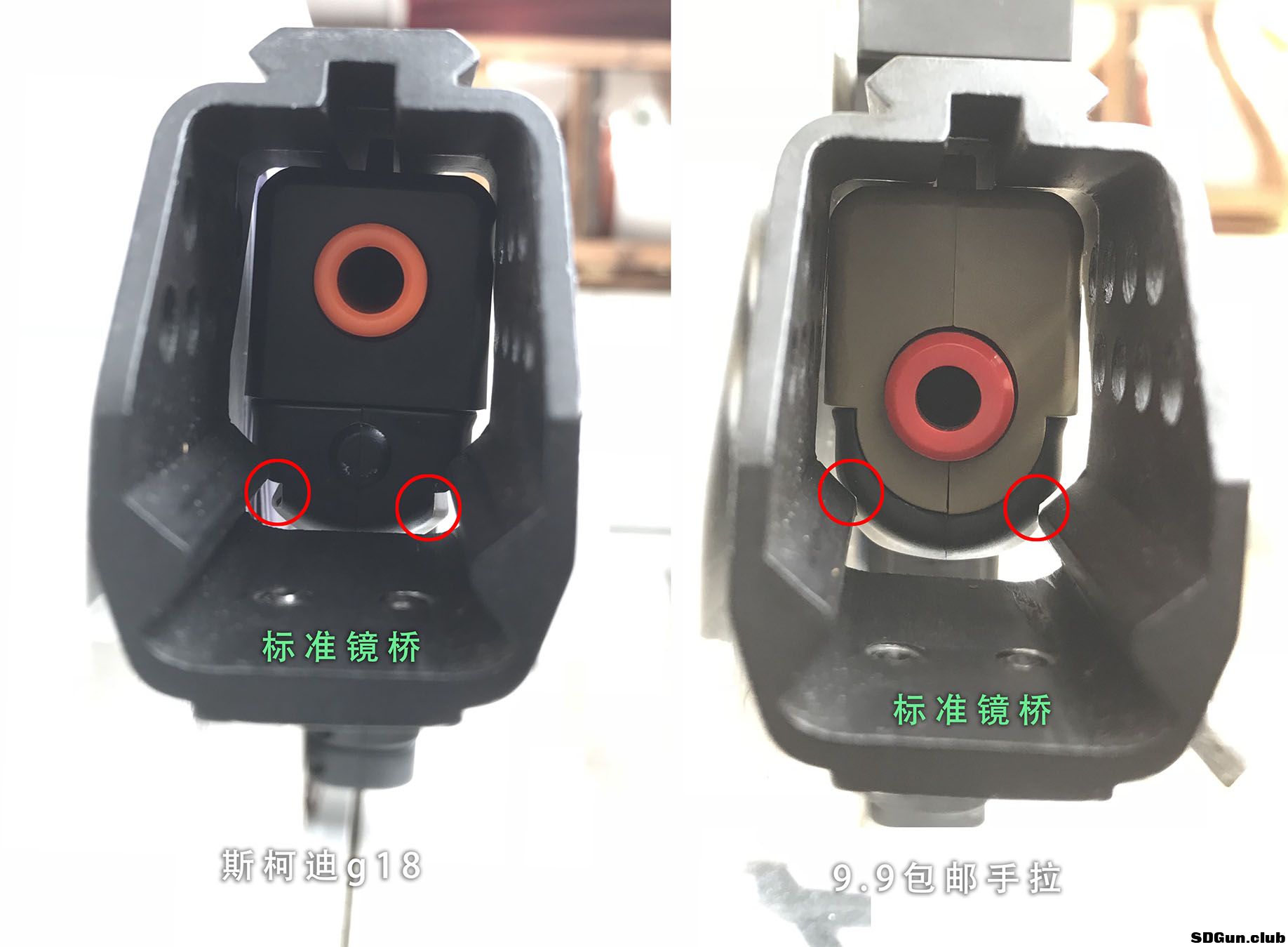

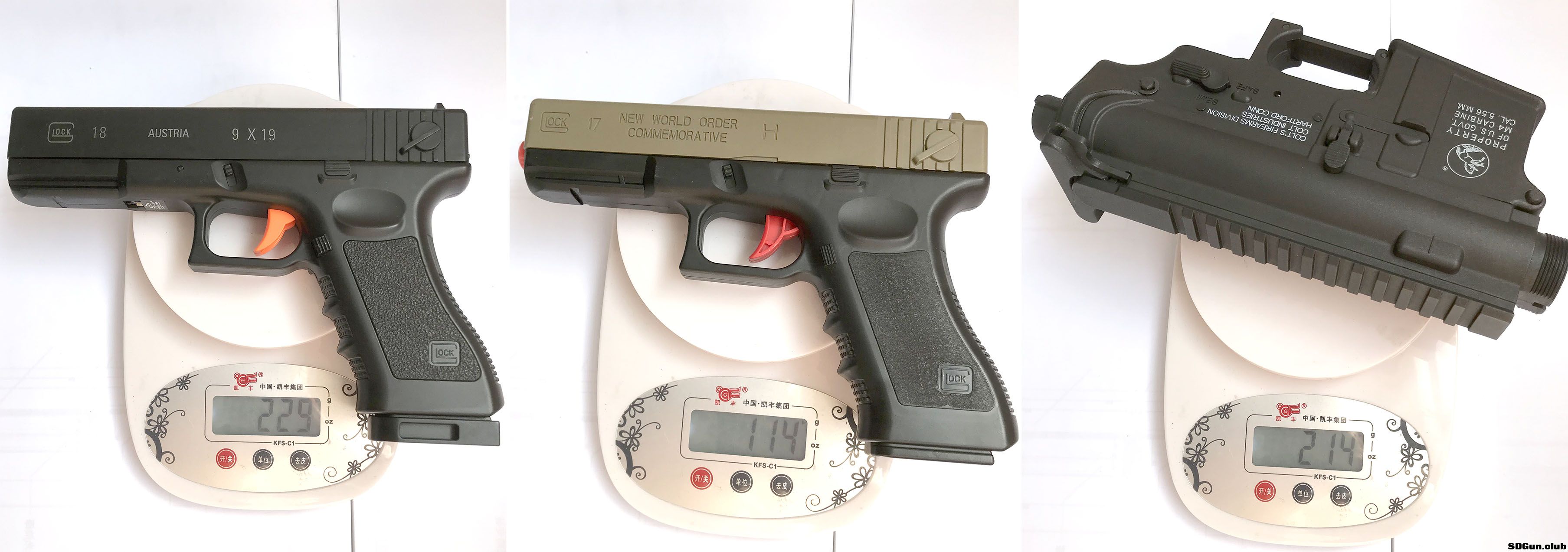

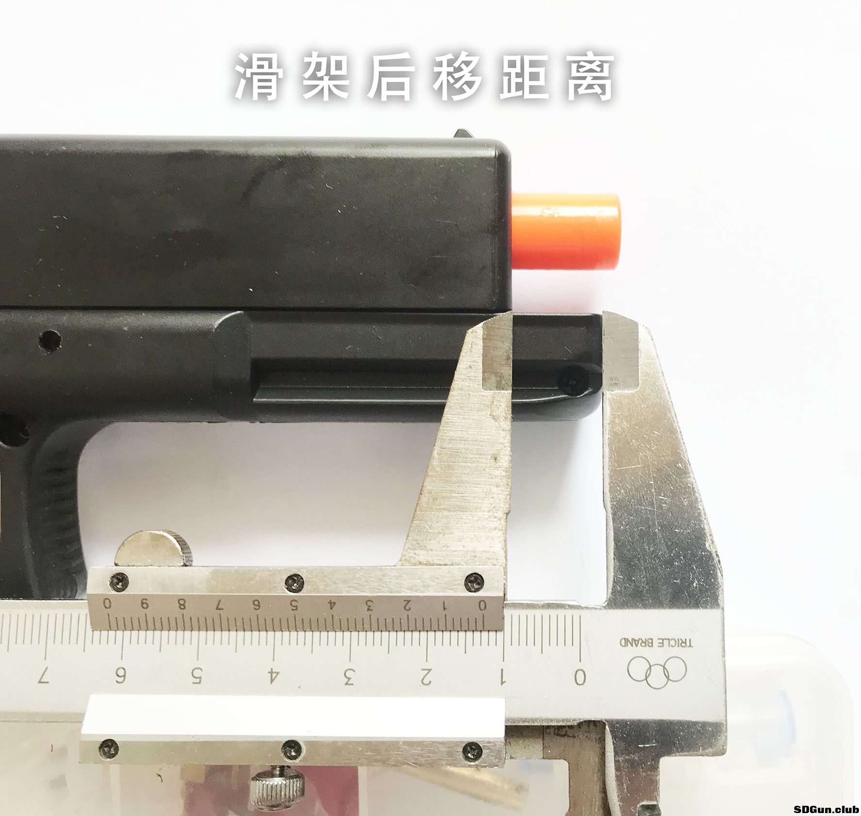

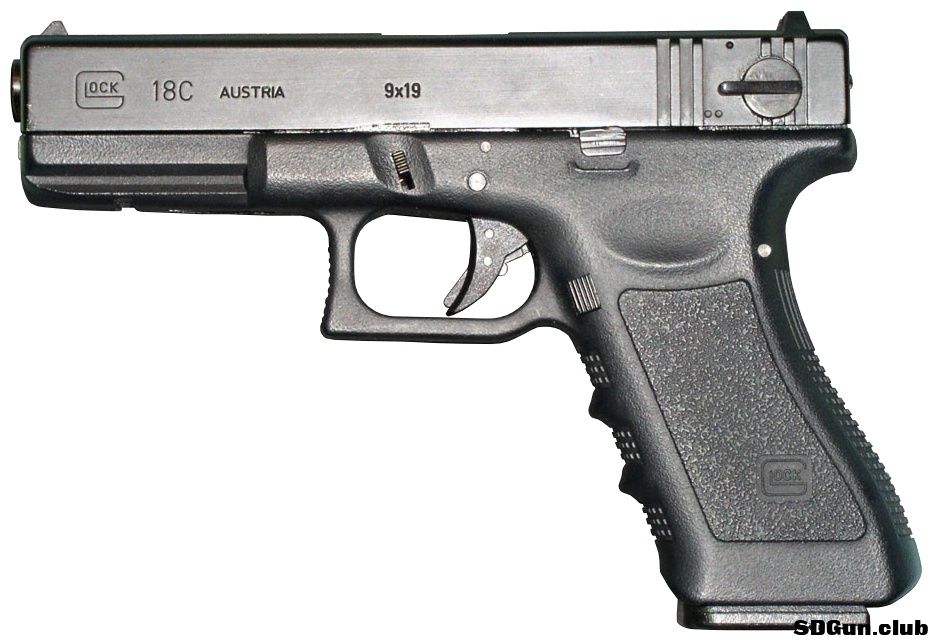

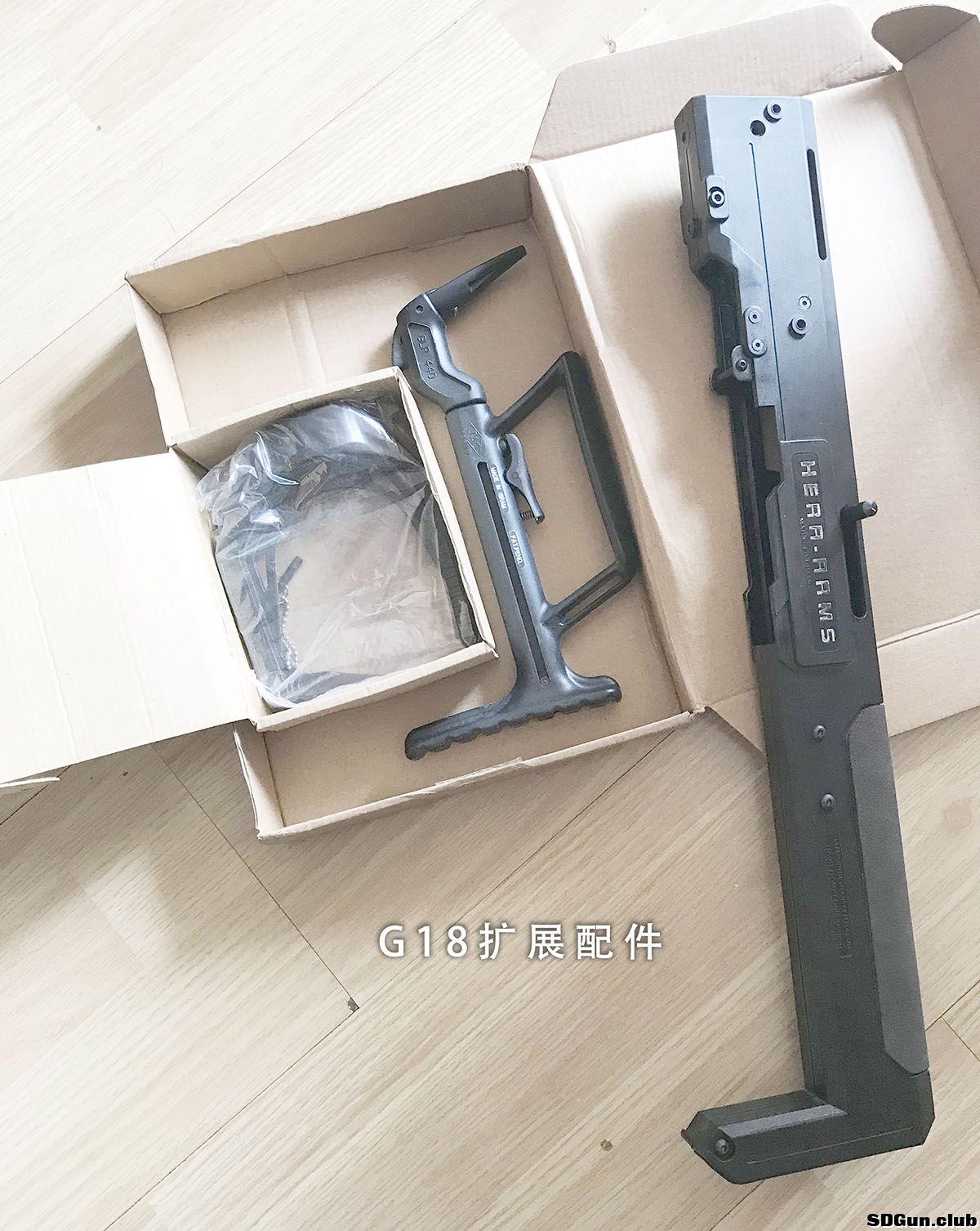

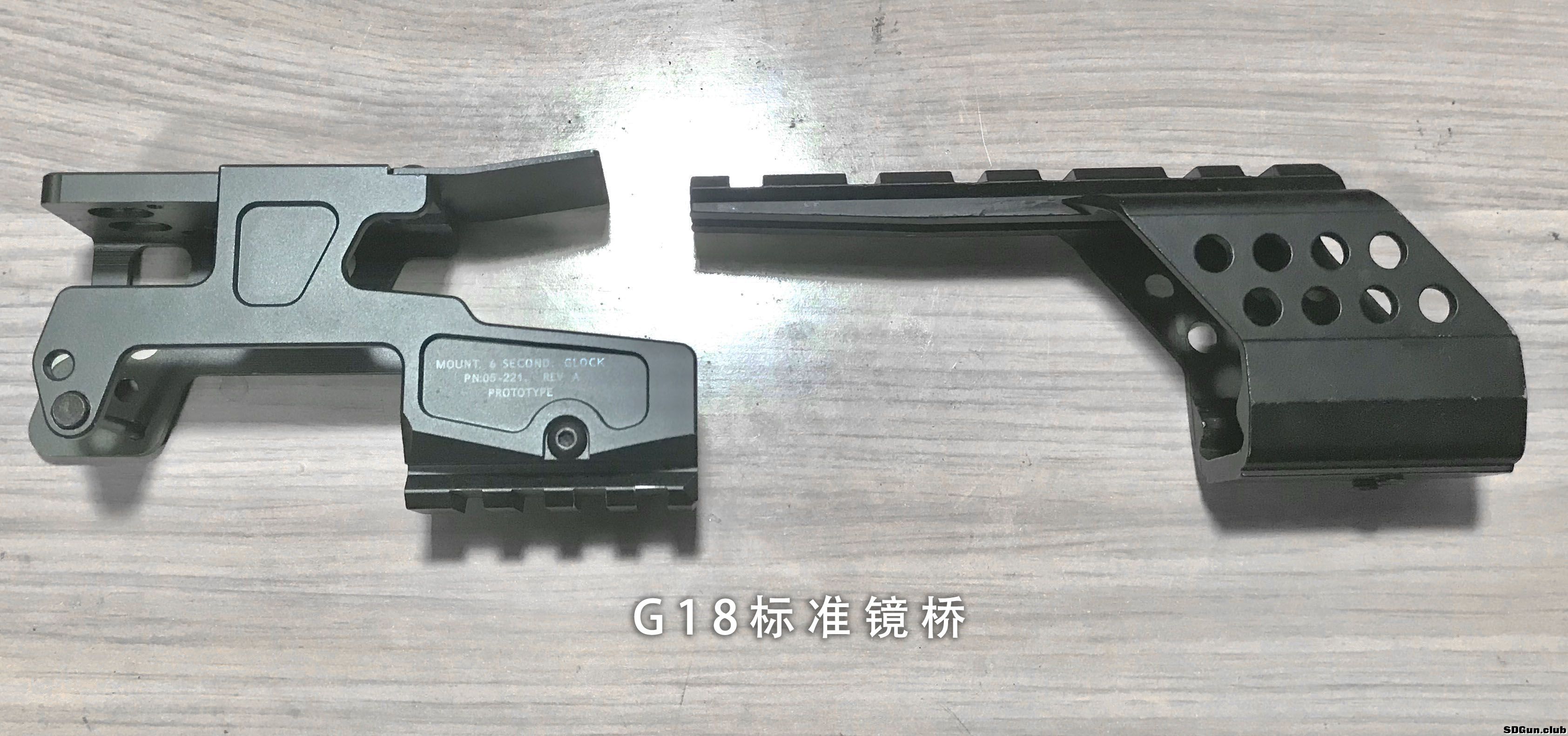

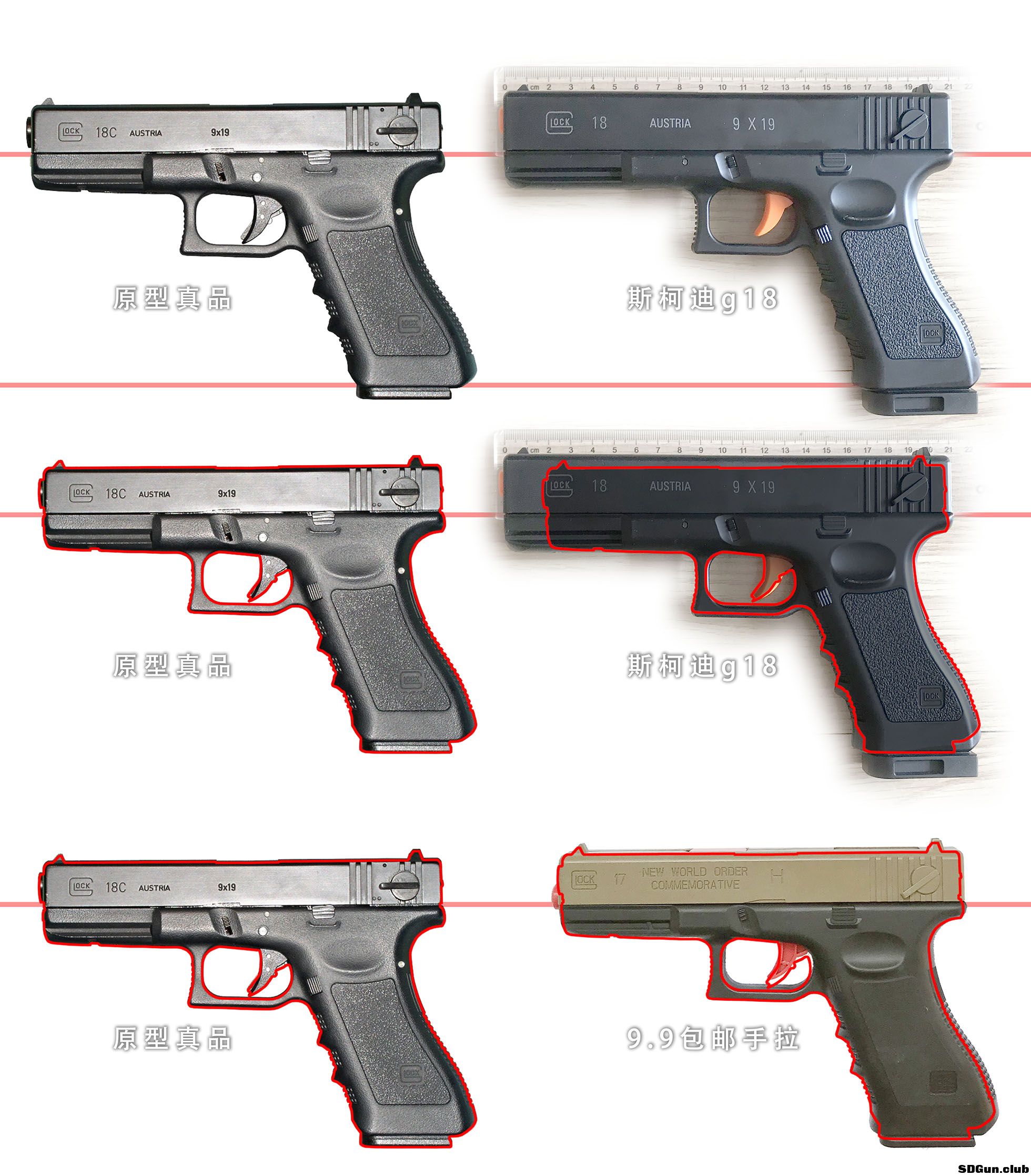

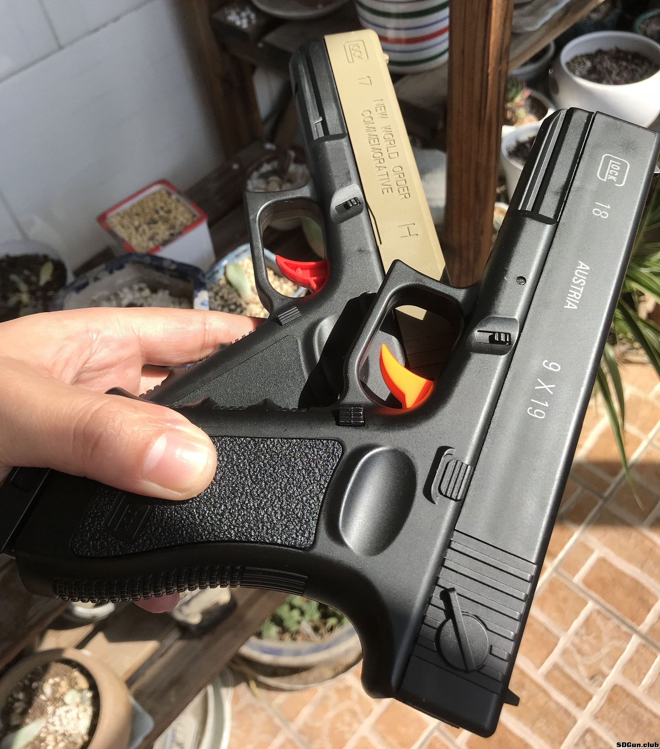

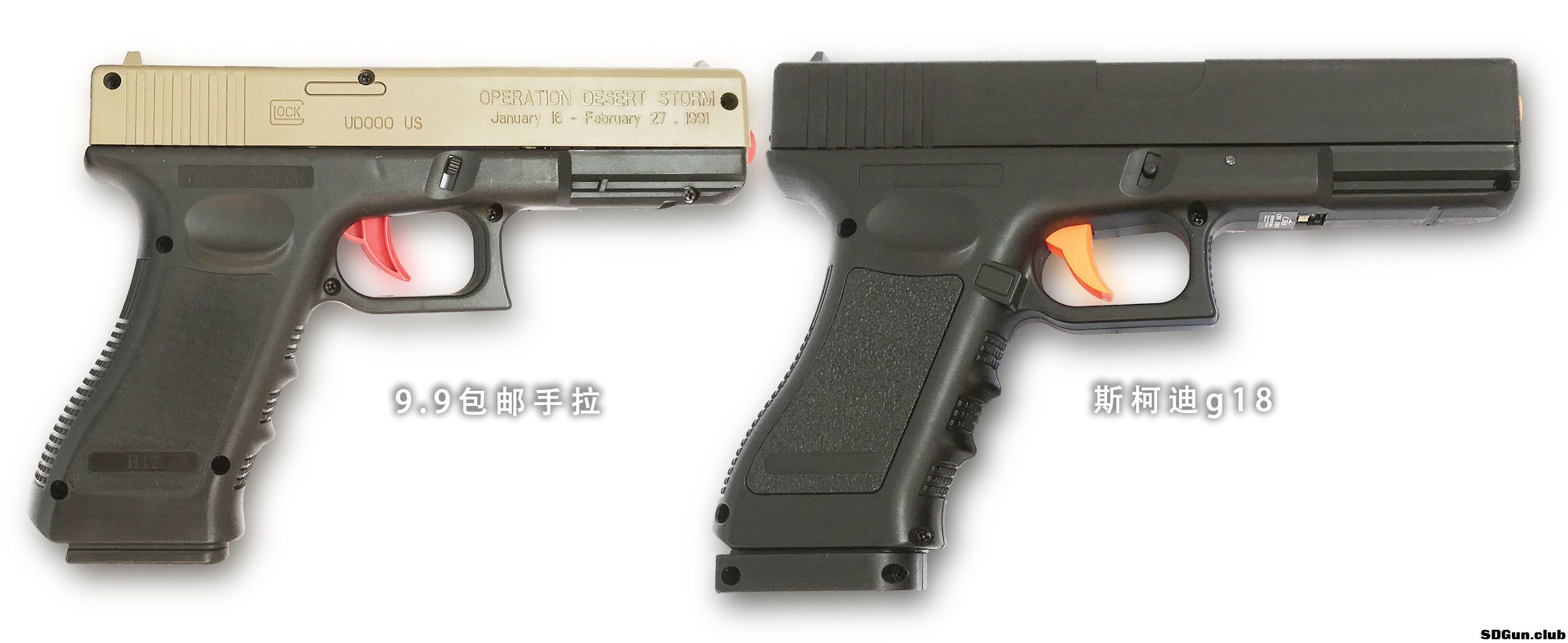

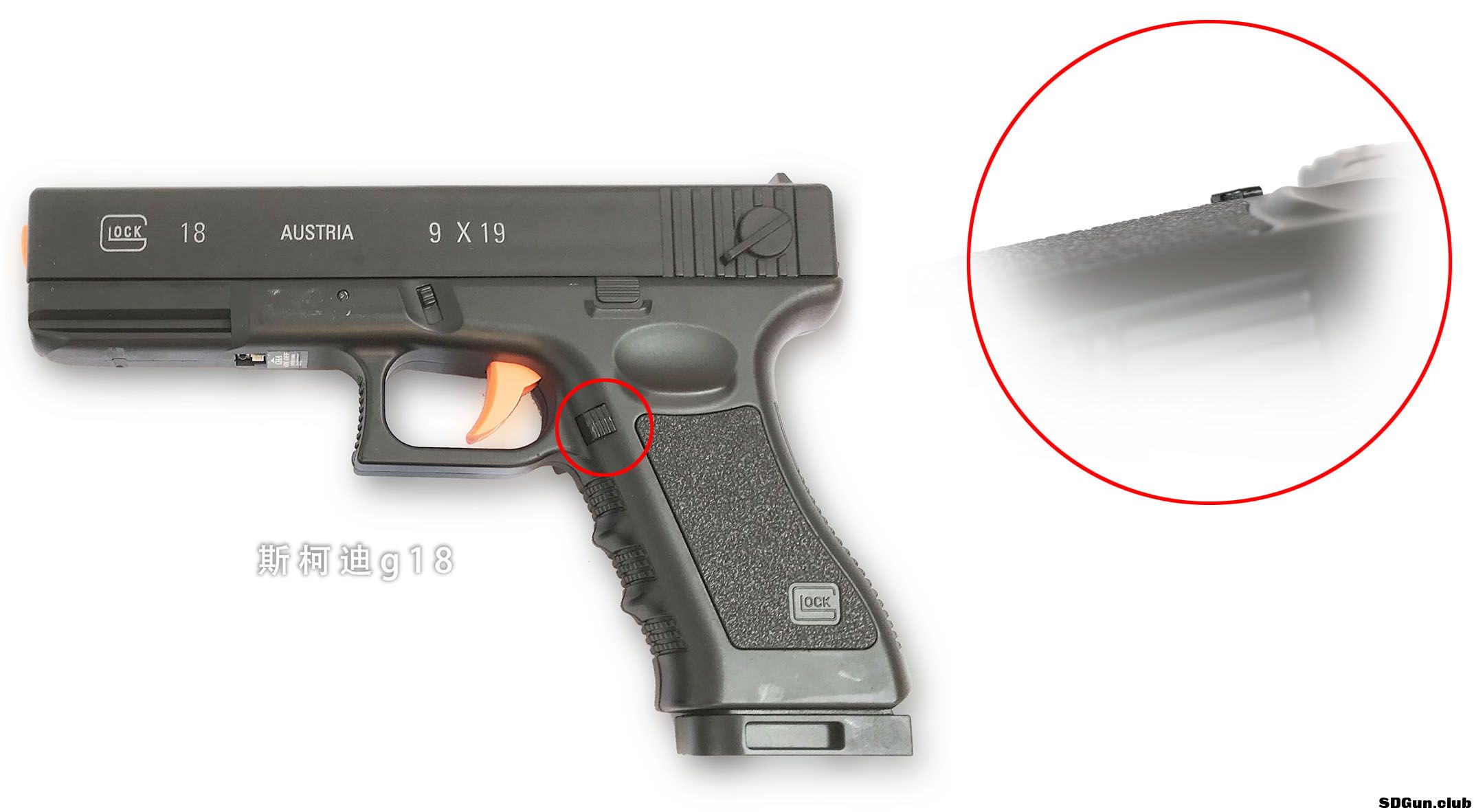

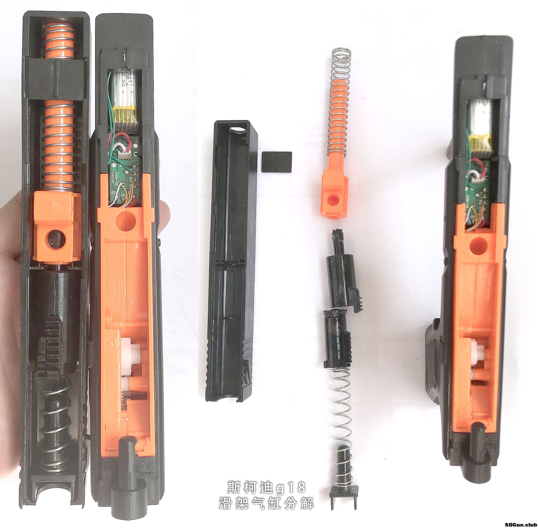

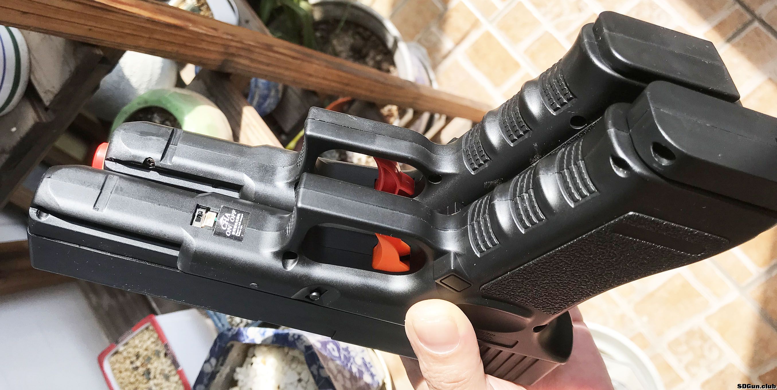

我和很多朋友一样都在等待市场上出现一把,自己心仪已久完美的格洛克G18型号水弹枪。那么斯柯迪的这款G18会不会是我们等待的那只呢? IMG_9394.JPG IMG_9395.JPG IMG_9396.JPG 划价略有缩胶,手感一般……总有一种说不出的感觉。参照物为9块9包邮的手拉水蛋。 IMG_9339a.jpg IMG_9388.JPG IMG_9387 拷贝.jpg IMG_9387.JPG 对比原型图发现,上滑架部分比例失调,细节还原度一般。 FullSizeRender的副本.jpg IMG_7608.JPG FullSizeRender.jpg 由于比例、数据、细节不还原导致,无法安装市场上的标准规格镜桥及扩展套件。 IMG_9390.JPG IMG_9404.JPG 为了容纳电池、电机、电路板、气缸组、齿轮组、弹夹等这些组件。几乎把身体跑掏空。经过实际使用发现,有效射程也就是五米以内(直线)。扳机存在延时。 IMG_9406.JPG 上滑架后坐距离是一厘米。 IMG_9401.JPG 夹释放钮,突出过多,平放和入套后弹夹脱落。 Glock18c_01-1-.jpg u=1332443672,1447377637&fm=214&gp=0.jpg 个人粗浅认为手枪发射器,就使用场景来说。在足够有效距离内反应速度必须保证。电动系统没有必要追求滑架动作效果,水弹玩具应适当考虑外观还原度和比例正确以及对市售扩展件的兼容性不考虑这些,还不如直接拿一个波箱往外射。某些国外品牌的玩具这个型号做得就比较好,在放弃那一厘米的后座后,其他完全达到玩家要求。当然还是要感谢国内的厂家,在目前这种环境下能够做出一款玩具,并且敢于放在论坛上进行公开中立的测评。希望厂家将来出更好更多的产品!最后想说点自己对波箱升级的看法,其实经验来讲原厂设定的玩具,没有必要改造和升级因为意义根本不大。升级是脱胎换骨式的,光做一个气密换一根弹簧和内管只能是对原厂设定短板进行弥补或是牺牲稳定性和寿命,算不上升级改造。在原厂的材料和结构上进行升级改造,还不如直接换一种材料和结构或高速或精度或距离很难兼顾。才疏学浅有粗浅遗漏处望同好海涵。

9.9手拉是g17。。。
2421
6883
6883
发表于 2018-4-1 18:39:30 | 显示全部楼层
教科书式测评
330
73596
 楼主| 发表于 2018-4-1 18:40:05 | 显示全部楼层
Hyman_Chiao 发表于 2018-4-1 18:37
9.9手拉是g17。。。
其实是仿的18,18左侧滑架后部是带单联纽的,17没有。
坐而论道
9.9手拉是g17。。。
17和18c是一个尺寸。长:185mm
