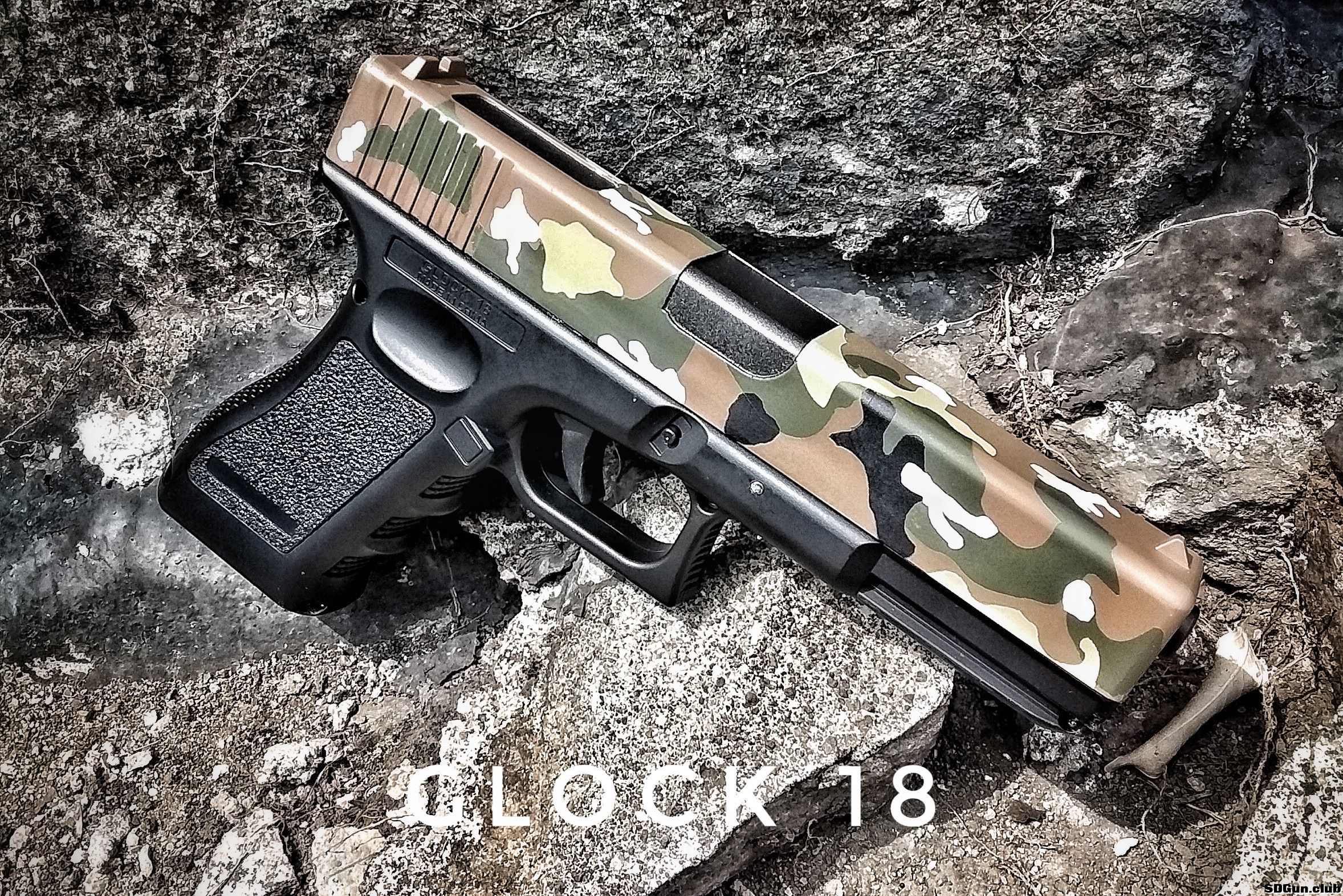

前言:这个教程不是零基础教程,需要对喷漆有一定的理解和动手能力。所以,基础的喷漆知识不会在教程里讲,但留言提问的话我会尽力解答。
——————我是分割线——————
下面教程开始
第一部分:迷彩喷涂的基础知识
一、迷彩的颜色:

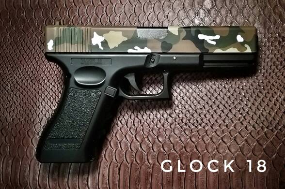

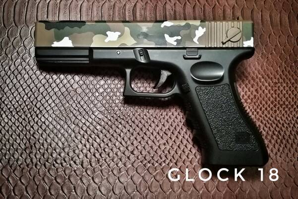

        1.主色调:就是占面积最大的颜色(废话)。意思是……你想你的发射器看起来是什么颜色,这个颜色就是主色调。比如我的镇楼图,主色调是棕色。
        2.色块:除主色调以外的其它几种颜色(还是废话)。喷涂前先按色块的深浅排个序:A浅色——B较浅色——C深色——D最深色。因为喷涂时必须按先浅后深的顺序逐层上色,打乱了会影响效果,所以喷涂前自己心里要有数。比如我的镇楼图:A白色——B泥黄——C绿色——D黑色
二、迷彩的喷涂方法分类

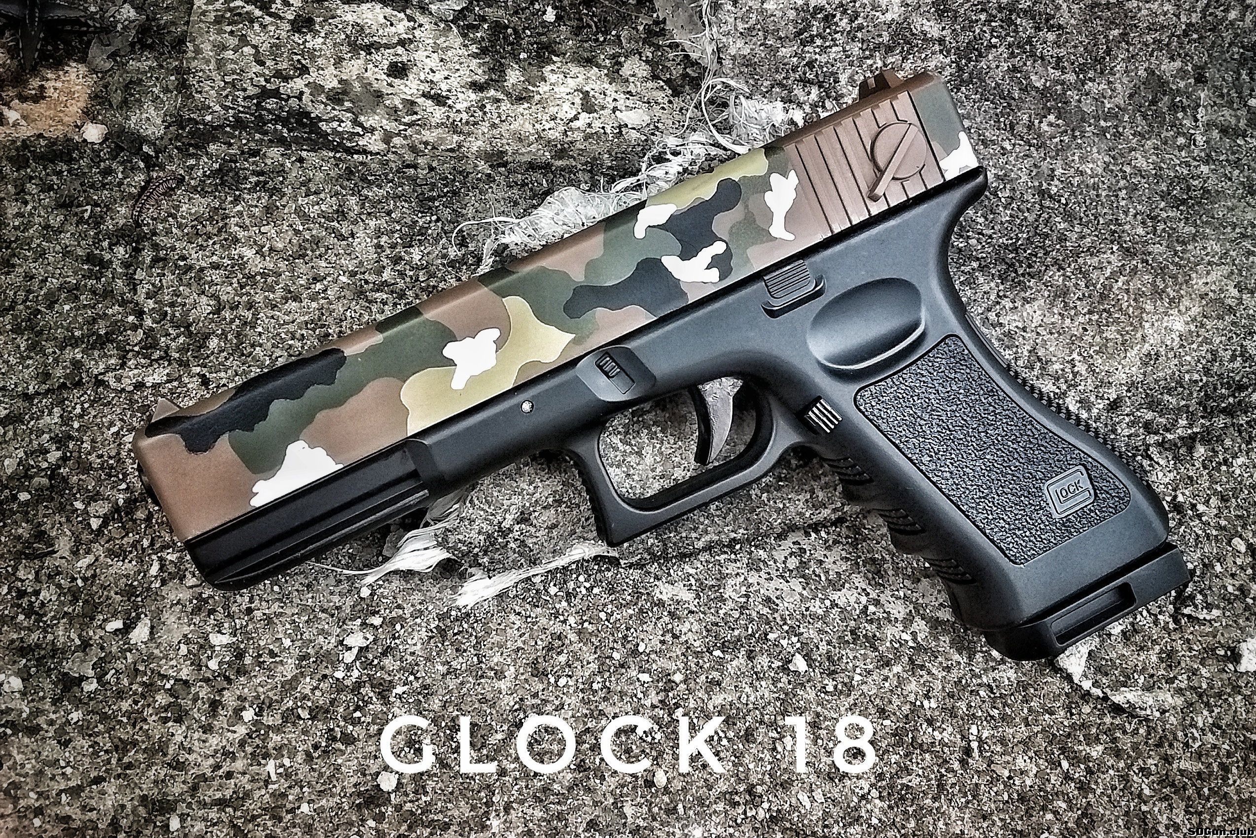

        1.漏喷法:漏出需要上色的部分,其余部分遮盖住。看下图比较直观:

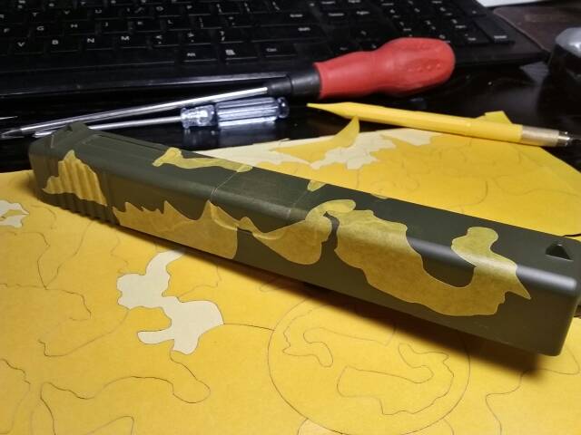

       2.遮盖法:先喷A颜色,然后遮盖,再喷B颜色,然后遮盖……一直重复到喷完所有色块并遮盖好,最后喷上主色调的颜色。这是反向的喷涂方法,所以最早喷的A颜色看起来是在最表面,最后喷的主色调看起来是在最底层的。见下图:这是遮盖绿色时拍的,现在看到黄色遮盖纸遮住的位置,就是成品中会看到绿色的位置。
       一般来说,遮盖法是最常见的,操作方便;漏喷法喷一种色要整把发射器包一次,非常麻烦。但遮盖法也有缺点:如果颜色的层数太多,最后的成品表面看起来会坑坑洼洼,所以我这次是两种方法并用的。
三、特别提醒:喷涂迷彩需要极大的耐性,每一层漆面必须彻底干透才能操作下一层,否则你会哭得很惨的(田宫喷罐一般半小时能干透,国产漆不建议用来做迷彩……因为太厚),所以最好准备点电影啊电视剧之类的东西在等油漆干透时消磨时间。
——————我是分割线——————
第二部分:喷涂步骤

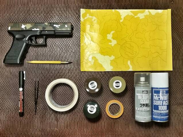

一、材料、工具
        1.油漆:以四色丛林迷彩为例,需要准备的喷罐为:TS46沙漠黄,TS61北约迷彩绿,TS62北约迷彩棕,TS63北约迷彩黑(俗称的北约三兄弟),当然,还有消光保护漆和水补土;
        然而以上颜色我一个都没有,我用的是ts1,ts3,ts5以及三和消光黑代替(家里用剩什么就用什么),而且我选的主色调是棕色而不是正常四色丛林用的绿色,所以大家看到我的成品其实和正常的四色丛林是不一样的。
        2.工具:笔刀,遮盖带,已切割好的遮盖纸(淘宝搜“迷彩遮盖纸”),空白遮盖纸,遮盖带,美纹纸,模型镊子,1000目细砂纸,郡士白色马克笔(马克笔可有可无)。详见下图:
二、选定颜色、排序
        四色丛林的主色调是TS61迷彩绿,其他颜色从浅到深排序就是:色块A,TS46——色块B,TS62迷彩棕——色块C,TS63迷彩黑
三、喷涂步骤:
        1.用砂纸打磨表面,然后擦拭干净,晾干;
        2.喷一层水补土,晾干;
        3.喷一层色块A(TS46),晾干,选你喜欢的形状的遮盖纸,贴到你想要呈现黄色的位置上;
        4.喷一层色块B(TS62),晾干,选你喜欢的形状的遮盖纸,贴到你想要呈现棕色的位置上;
        5.喷一层主色调(TS61),晾干;

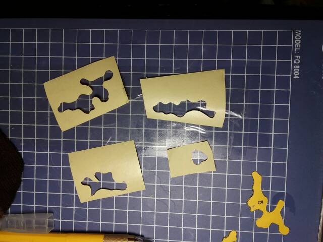

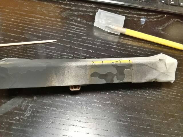

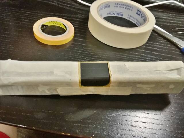

        6.拿出空白未切割的遮盖纸,画出迷彩色块的形状,再用笔刀掏空,见下图

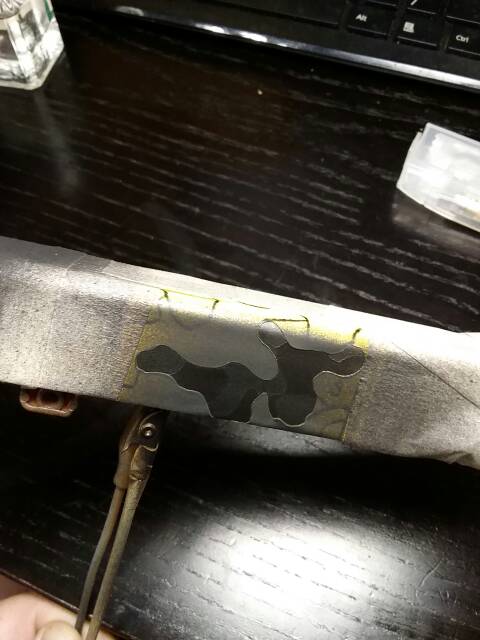

然后将镂空的遮盖纸贴在你想要呈现黑色的位置,其他位置用美纹纸像木乃伊一样包紧,见下图:
包好后检查一下有没有可能会漏漆的空隙,没有的话就对着镂空的位置喷色块C(TS63),日常等干;
        7.逐层撕下所有遮盖纸,注意要轻轻撕,一层撕完再一层,不要瞎j8乱扯一通。一则防止遮盖纸将漆面带下来,二则防止遮盖纸在表面留胶,除胶超麻烦的。撕取时如果发现有留胶,就用电吹风加热一下再撕。
       8.撕下胶纸后检查一下色块的边沿,看看有没有因为漆面厚度产品的凸边,如果有的话,用2000目的砂纸轻轻磨平。
        9.喷一至两层消光保护漆,然后就大功告成了
对了,我的成品上还有白色色块,是我最后用白色马克笔手涂上去的,新手切勿模仿……
四、最后说几个小技巧
        1.遮盖纸尽量选长条一点的,横着贴,这样出来的迷彩图案看上去会柔和点;
        2.色块尽量与色块有重叠,不要孤零零的,尽可能让三种色块产生碰撞;
        3.最深色和最浅色最好不要单独碰撞;

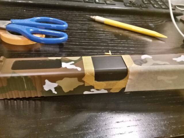

        4.细节的位置千万不能用美纹纸代替遮盖带;

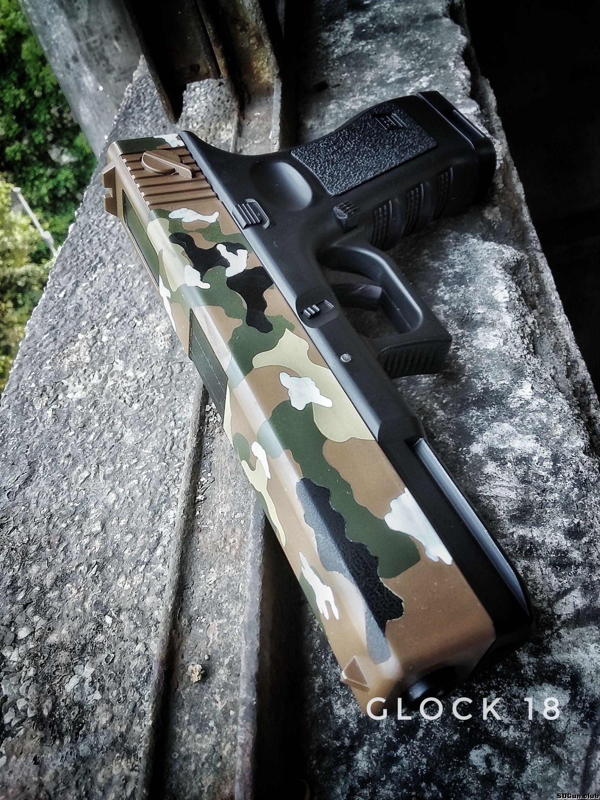

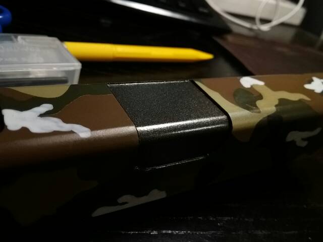

        5.抛壳窗的位置留下来更好看(我还手欠喷了银粉黑),见下图。

 楼主| 发表于 2018-4-1 04:19:55 | 显示全部楼层

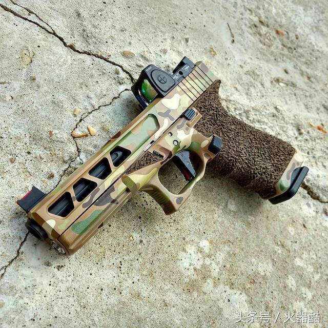

再补点真铁图给你们参考吧
代工暂时排到十月

 楼主| 发表于 2018-4-1 09:20:27 | 显示全部楼层
不怼即是怂 发表于 2018-4-1 06:25
挺好的,遮盖贴需要买粘性弱点的,田宫家的挺好就是贵。玩高达军模过来的赞赞
我推荐买的这种预切割好的迷彩遮盖纸还不错,粘性低,而且很薄;就是空白的比较差,而且只有一家没得选……

41553
 楼主| 发表于 2018-4-1 09:40:37 | 显示全部楼层
samer 发表于 2018-4-1 09:04
大佬,这个下身的颜色是哪个漆?
这个真不好说,灯光和白平衡都会影响到,真猜不出来
代工暂时排到十月

 楼主| 发表于 2018-4-1 09:57:43 | 显示全部楼层
samer 发表于 2018-4-1 09:44
是不是接近你那个TS62?
62比这个深一点,这个比62黄一点
