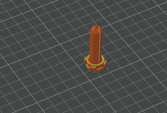

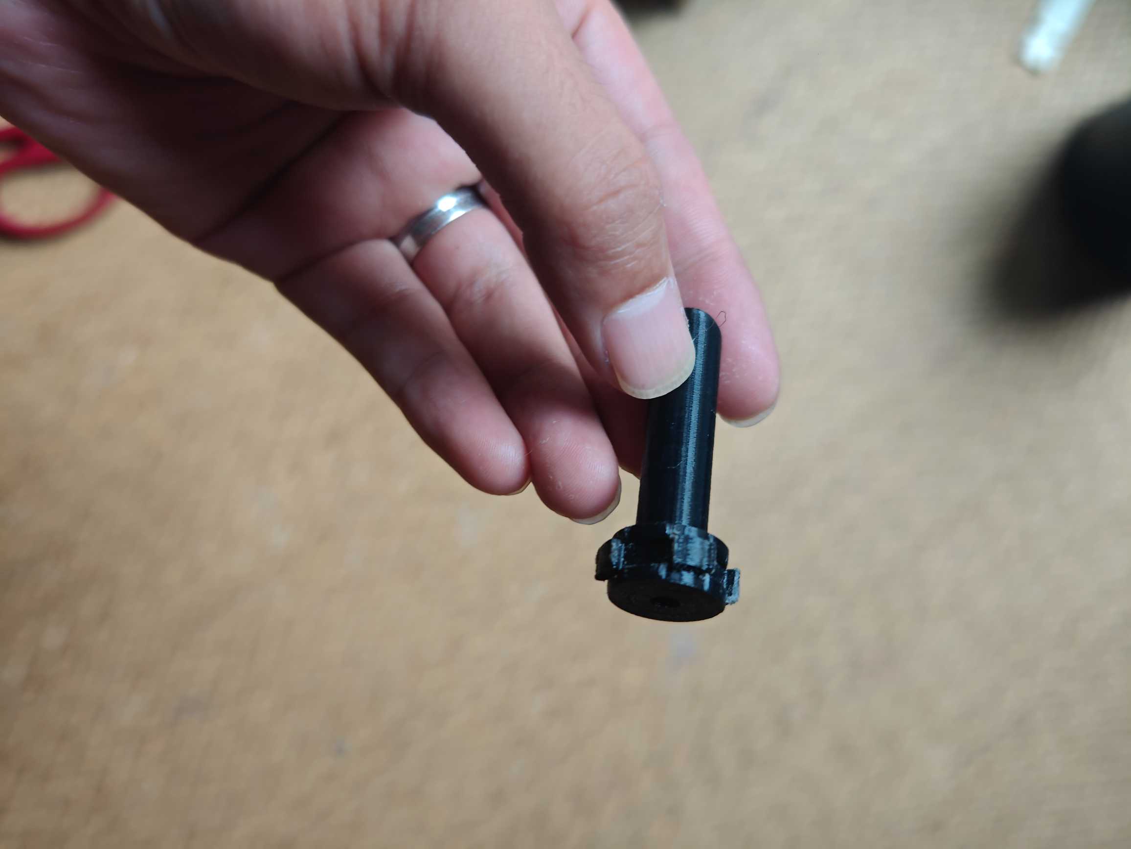

装波到最后发现没尾顶,于是弄了一个,上机测试扣了500发左右,暂时没得问题,应个急应该是可以的。
https://makerworld.com.cn/zh/models/1561188-gearbox-v2-si-zhua-wei-ding-ldxshu-ju
波箱屁股不一定开口一样,遇到不一样的锉刀搓一下四个爪就行了
petg 5层壁厚,100%填充。

发表于 2025-9-6 17:23:29 来自手机 | 显示全部楼层
你试试横着打印加点筏层,竖着打层粘如果不够就崩了

 楼主| 发表于 2025-9-6 18:07:00 来自手机 | 显示全部楼层
好勒

发表于 2025-9-11 09:32:35 来自手机 | 显示全部楼层
把爪改成单独的不锈钢片就行了
171
1509
27782
 楼主| 发表于 2025-9-11 11:29:42 来自手机 | 显示全部楼层
arkwang 发表于 2025-09-11 09:32
把爪改成单独的不锈钢片就行了
你可以试试预埋打印
