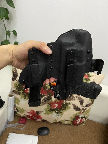

这样的隐藏套(appendix holster)大家应该不陌生了,著名前网红卢老板家的拳头产品就是名为sidecar的appendix holster(上柱香)
想整个来练练ccw。tb有吗?有,定制,看看价格,再看看原材料物料成本,还是歇了吧…老刀友了,做个k鞘不是轻车熟路?首先设计外观。枪体与弹匣部分参考tier1 axis采用弹力绳连接,适应更多体型同时更加舒适,并且加工容错值相较于sidecar一体连接的方式大大降低
先画个1:1的设计图。不用太精准,毕竟边加工可以边调整设计。主要是为了确定尺寸方便买材料。
定好尺寸以后材料工具啥的就可以买起来了。你问我的枪枪为什么像被打骨折?因为要做带灯套,装增高鸡苗,所以提前粘好blocker为灯和瞄预留出了进出套套的空间。滑套上用纸片片做的blocker是留出来安装腰带夹螺丝的。blocker依个人情况进行部署
塑形工具常规采用木板+eva。本人就地取材使用菜板。现在也有使用抽真空的方式来塑形的,感兴趣的课后讨论
k板加热。标准方式是使用烤箱160-170度,时间视厚度而定。由于恰好不在家没有烤箱,本人使用卡式炉+烤盘。对的条件就是这么恶劣,大家不要学我。如果非要用炉子锅子加热建议小火慢烤并且时刻关注k板状态。够软就能用了,要是化了就憨了。还有一定要注意均匀受热
两片k板夹上枪枪做成三明治,然后用压模工具加上g字夹夹紧冷却10分钟。冷却前尽量不要打开看,否则塑形效果打折扣。不要怕,失败了可以重新加热重新塑形
先钻孔,后切割,以免切割后想要打孔却发现余量不够。由于是两片k板而不是一片对折的taco结构,钻孔的时候可能会打滑,刚开始可以用夹子夹起来操作,等打了两个以上孔以后可以先将螺丝安装上以固定板子。切割的时候我使用电磨带高速钢锯片切割+砂轮圈倒角。kydex非常好下料,加工很容易。在确定没有大规模调整后安装鸡眼铆钉。
弹匣部分如法炮制。由于弹匣比较光滑,直接塑形出的k鞘可能没办法比较牢固的抱住弹匣,我选择了用热风枪微调,在弹匣卡榫卡住弹匣的那个位置做了一个凹陷,这样弹匣就可以稳稳的卡在套套里啦。同时枪套铆钉一侧也做了微微向内弯折的微调,更加贴合肚肚
接下来就是用弹力绳把两部分连起来。此时完成度90%…知道少了什么吗?
看看所有这类隐藏套的扳机护圈一侧都有一个claw,因为如果没有这个东西,枪枪握把的位置就会往外跑,轮廓会很容易print在衣服上,装上claw以后claw就会顶住腰带,从而把枪枪的握把往肚肚的方向顶回去,也就达到更好的隐藏效果啦
国外玩家diy可以买到现成的claw,但由于我国国情只能找其他物品代替,毕竟结构也不复杂。于是我就找到了一个这样的神奇的东西…装上以后效果还不错…这个套套就算完成了!大家注意看我这个套套后片覆盖面积是大于前片的,原因大家可以自行体会
然后…然后就可以开始爽了kydex板只需要十几块一大片,物料成本可以说是很低了
本文目的在于抛砖引玉。一是因为工具场地限制工艺比较粗糙,也许后续有大佬能做的更精致,给大家出更好的教程;二是因为市场上几乎没有商家开发好用的隐藏套产品,希望有商家看到以后能造福玩家;三是给不熟悉k鞘制作的朋友们一些启发,以后各种长短匣套自己动手不再是梦!
谢谢大家!
补充:有的兄弟对k鞘松紧度存疑,一张图说明哈
装了灯弹匣rmr,应该没办法更重了哈哈哈

 楼主| 发表于 2020-5-18 17:02:45 来自手机 | 显示全部楼层
由于制作过程中拍照记录的机会有限,大家凑合看看叭主要的操作都在这里了,还有一些小微调暂时省略了,反正塑形完哪里不合适热风枪吹他就完了

 楼主| 发表于 2020-5-18 17:16:26 来自手机 | 显示全部楼层
啊八级大狂风 发表于 2020-05-18 17:00
套子空间可以适当留大一点里面贴上魔术贴柔软的部分可以有效防止玩具漆面划伤以前自己做快拔套就是那样做的
做刀鞘的时候贴美纹纸比较方便,稍微做大点可以防止k鞘伤刃,但是枪枪表面坑坑洼洼比较复杂而且说实话不太怕刮这步就省略掉啦至于植绒的话个人认为这种紧贴枪体的紧凑型套套不适合,因为完全靠k板来锁定枪体的套套必定跟枪体亲密接触,不加绒的话跟光滑的k板内侧直接接触反而可以减小拔插阻力
