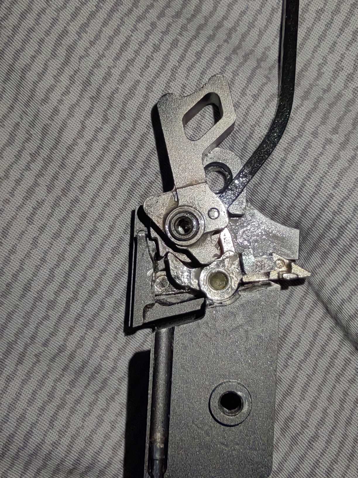

为什么我购入这支岩石法警呢,唯一原因就是觉得它帅(没有其他因素),而为什么又称之为坎坷呢,就是因为毛病多(也可能是我中奖),相信有很多喜欢法警的朋友也或多或少都遇到过一些问题,为了让其他朋友不再因为各种问题搞到困惑,我把我法警的问题都列出来供大家参考
1:关于我觉得最大问题就是卡击锤问题,我将这问题分为三种,其一,丝牙磨损,其二,击锤磨损,其三,三叉簧的问题,这三种问题我觉得最难的是第三种,因为前两个都可以更换钢制小件而第三种最为头疼(我至今都没调明白),以上三种是最为常见的,其余或者还有因为公差问题(典型风林火山丝牙),或者飞机座公差
2:灭火器问题,我将其分为两种,夹子漏气,飞机漏气,这两种都可以通过更换或者加气密圈得到调节
3:关于空挂不上问题,我将其分为三种,其一滑套本身的磨损,其二弹夹推蛋顶杆的问题,第一种没有什么太好的解决方案(过于麻烦),其三空挂杆本身的磨损,这三种问题除了第一种其余都比较好解决,更换或者打磨,大家可以用硬质塑料空挂,以确保滑套的完整(塑料空挂才多少钱,滑套坏了可就贵了)
4:关于螺丝滑丝问题,这个就不多解释了,一颗螺丝滑丝是真的恶心人
5:关于虎口保险被三叉簧顶出的问题(可能只有我遇到了但是我也总结了问题),其一三叉簧力度过大(话说怎么有这么“聪明”的部件),其二虎口保险磨损,其三握把磨损或者公差
以上5种问题是我在把玩的时候所遇到的问题(怎么就都让我碰到了),希望给将要购买或者说已经购买遇到问题的朋友一些参考。
   我想要说的是,玩这东西最需要的就是耐心,遇到问题时多问多观察(这么多问题都没有打败我),试问要不是真心喜欢谁会抱着一堆麻烦呢,最后感谢在我遇到问题时帮助我的大佬们,要不是你们我早就放弃了

 楼主| 发表于 昨天 19:46 来自手机 | 显示全部楼层
成果

发表于 9 小时前 来自手机 | 显示全部楼层
调整的不错呀
114
2490
2490
 楼主| 发表于 8 小时前 来自手机 | 显示全部楼层
唉,心力交瘁了,到现在只有三叉簧有点调不好,其他都完美了,锤组直接全钢了,保险也调好了
