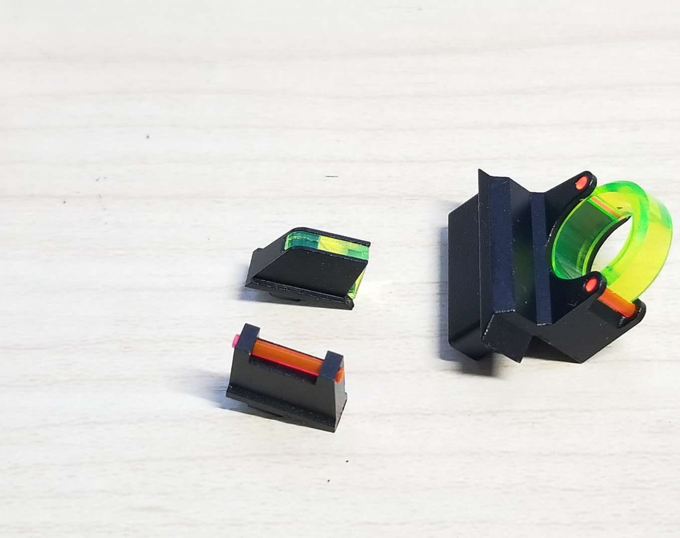

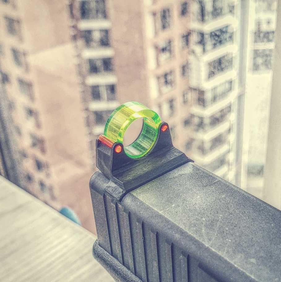

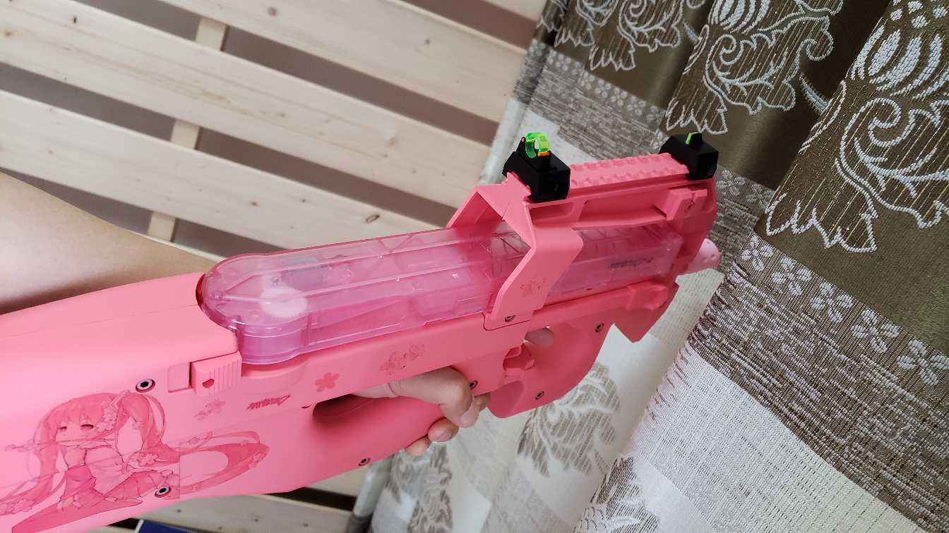

si机瞄是很多年前做过的,当时死扣细节,现在又改进了,鬼环还没有装后面的光纤,目前只做打印的,CNC的预售,人多就CNC
这是五年前的
后机瞄得做一圈保护吧?要不然这稍微磕碰一下不得碎了?

 楼主| 发表于 2025-6-24 10:36:48 来自手机 | 显示全部楼层
Fkrr66 发表于 2025-06-24 10:28
也有,但是我觉得不太好看就淘汰了,开放式用了很久没坏的

发表于 2025-6-24 10:41:04 来自手机 | 显示全部楼层
我感觉你直接上CNC吧 虎子这个价格和质感没有人选择安个打印的产品

 楼主| 发表于 2025-6-24 11:30:10 来自手机 | 显示全部楼层
你说得对

发表于 2025-6-24 12:08:28 来自手机 | 显示全部楼层
鬼环这个我怎么感觉会容易断呢,这个阶梯结构全靠z方向的层间结合来扛。这个感觉确实应该直接上cnc,次一点也得尼龙烧结,fdm的话这个体积也不好做五金补强

发表于 2025-6-24 14:16:17 来自手机 | 显示全部楼层
五年前的版本是最合适的。现在的不好看还危险。你要是做cnc 我把我的还原版本发你。你融合一下。出个北青的最好。我懒得做是因为太懒了。
