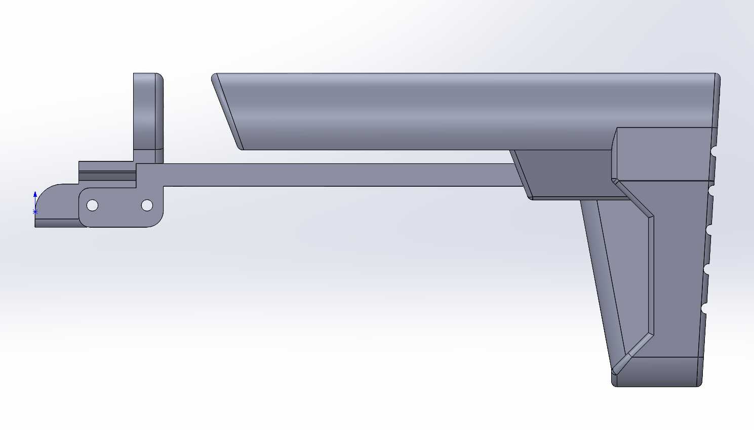

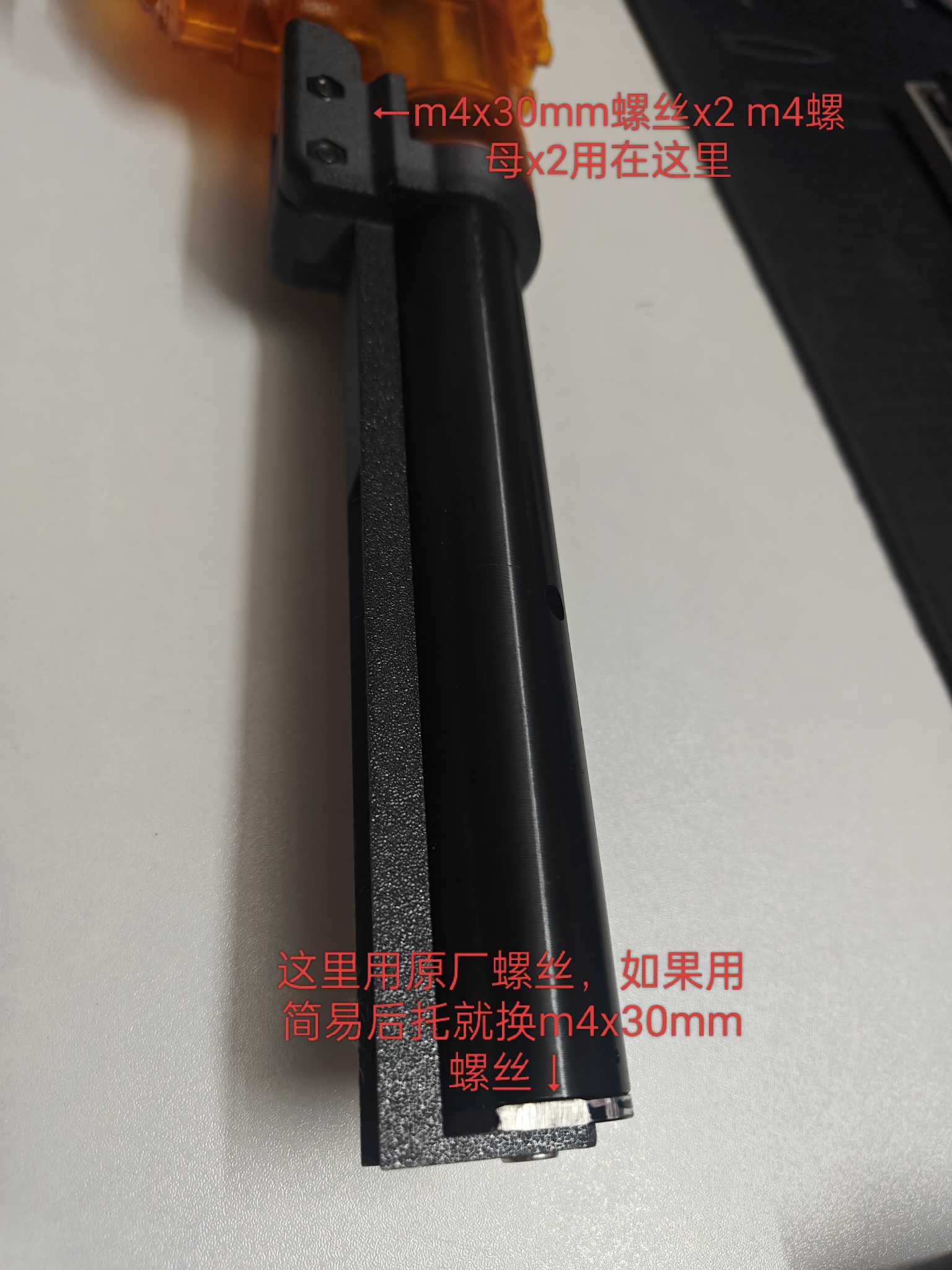

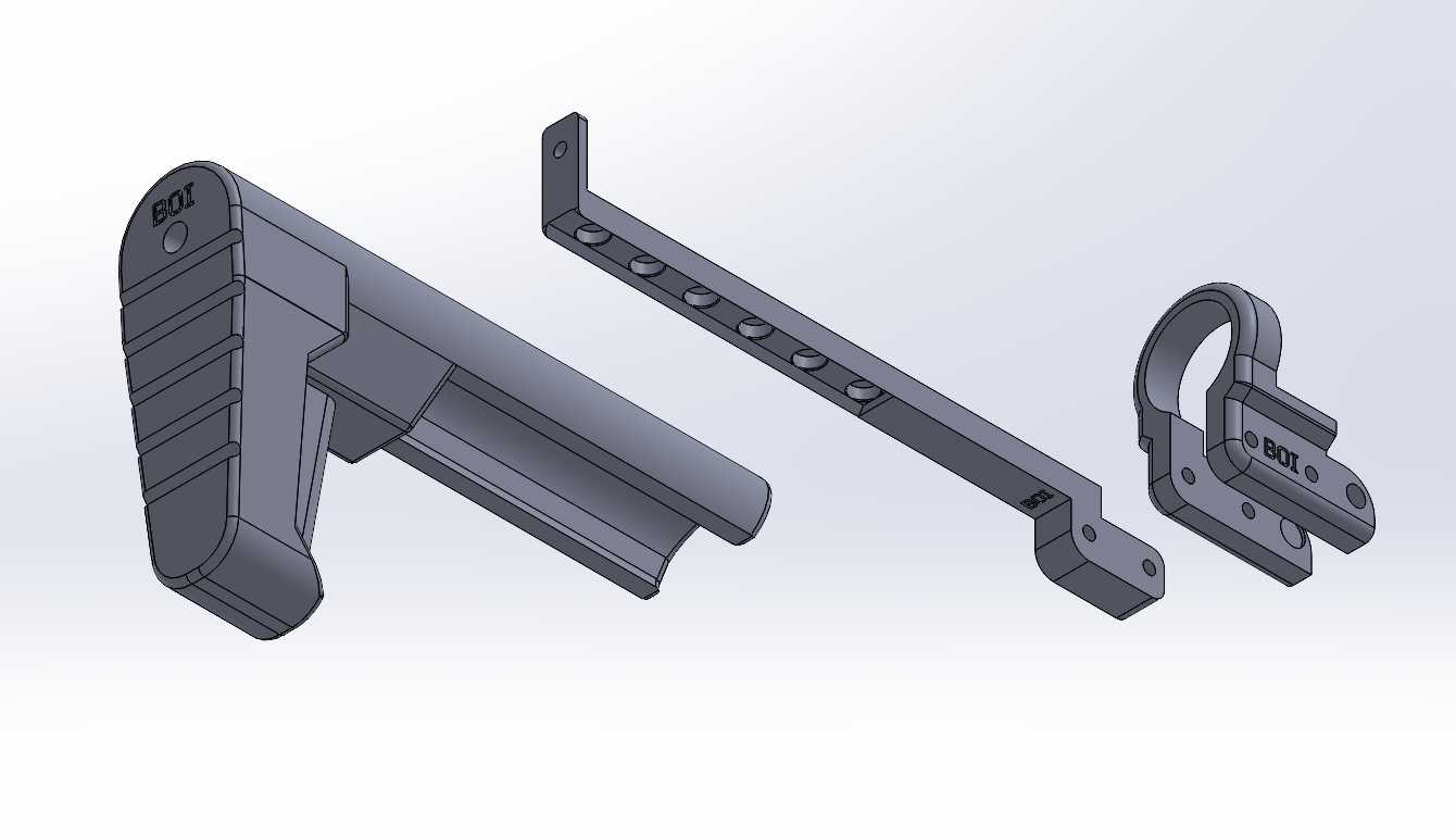

简易后托完全体打印出来了,这个另外设计一个转接杆完全没必要,索性删了,用ar转接杆直接套就行,固定还是m4x30螺丝直接拧
以下是原帖内容

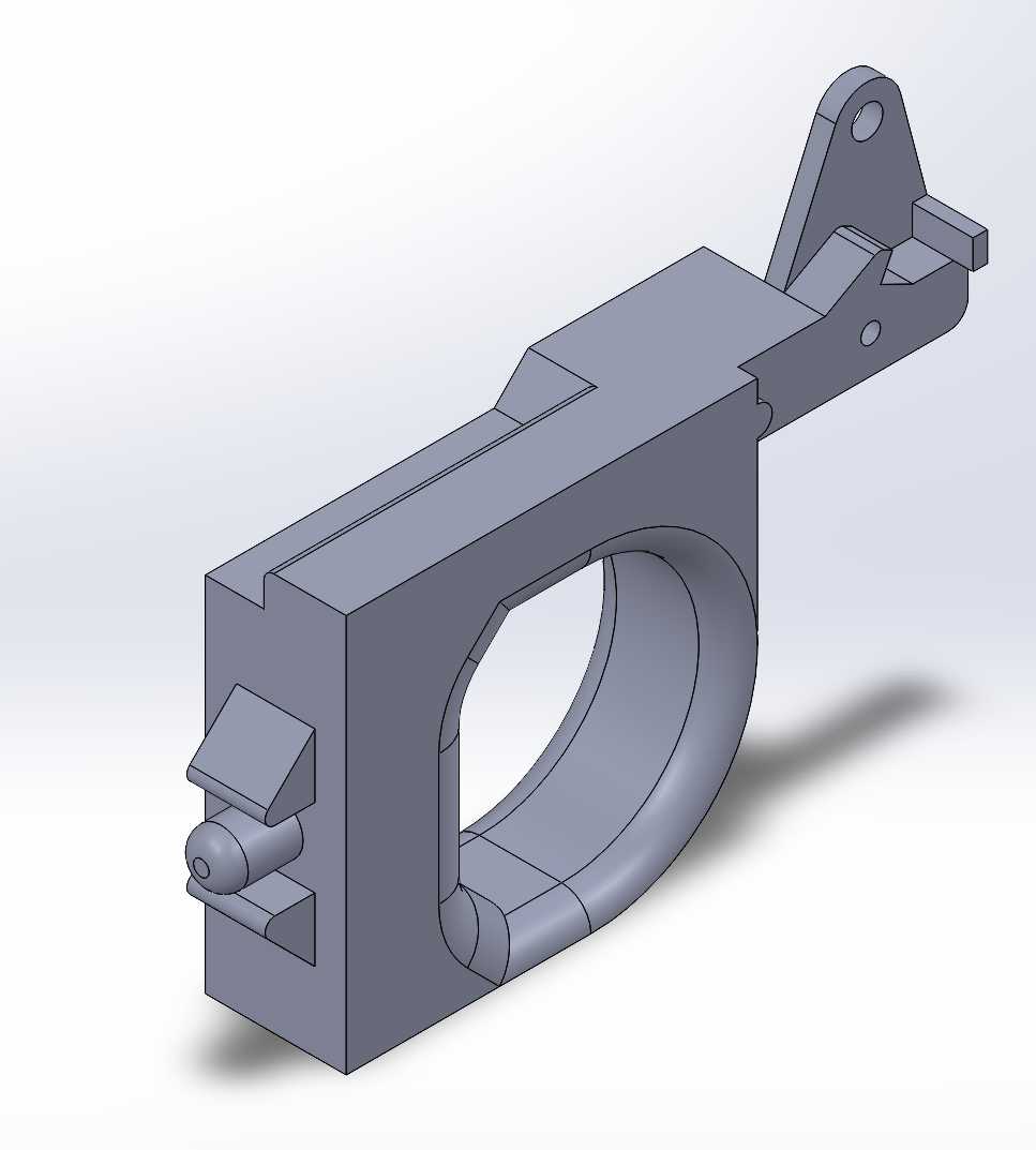

77拆装失误坏了在等补件,补件期间看着77想着不如趁现在搞点改动,主要就扳机和后托,其它部分都已经有大佬做了就没动了,
至于为什么不用网上已经有的ar转接,因为眼馋rex火大佬的ak77造型,我需要后托转接的文件方便自己照抄大佬的后托造型,虽然后续后托造型设计已经完全脱离大佬的原设计了,其次就是网上的转接都是螺丝直接拧进打印件里,螺纹强度肯定不如螺母,刚好大狸那里买的ar转接就是螺丝+螺母的组合(而且很不幸的给我拆坏了),就选大狸的转接作为蓝本逆向了
简易后托完全体还没打出来验证,因为太费料了(还有懒得等),但是验证设计打出来检查了正常安装是没问题的,完全体只是改了造型对安装部分应该没影响,什么时候ar托看腻了我再换
黄蜂77扳机和后托转接
