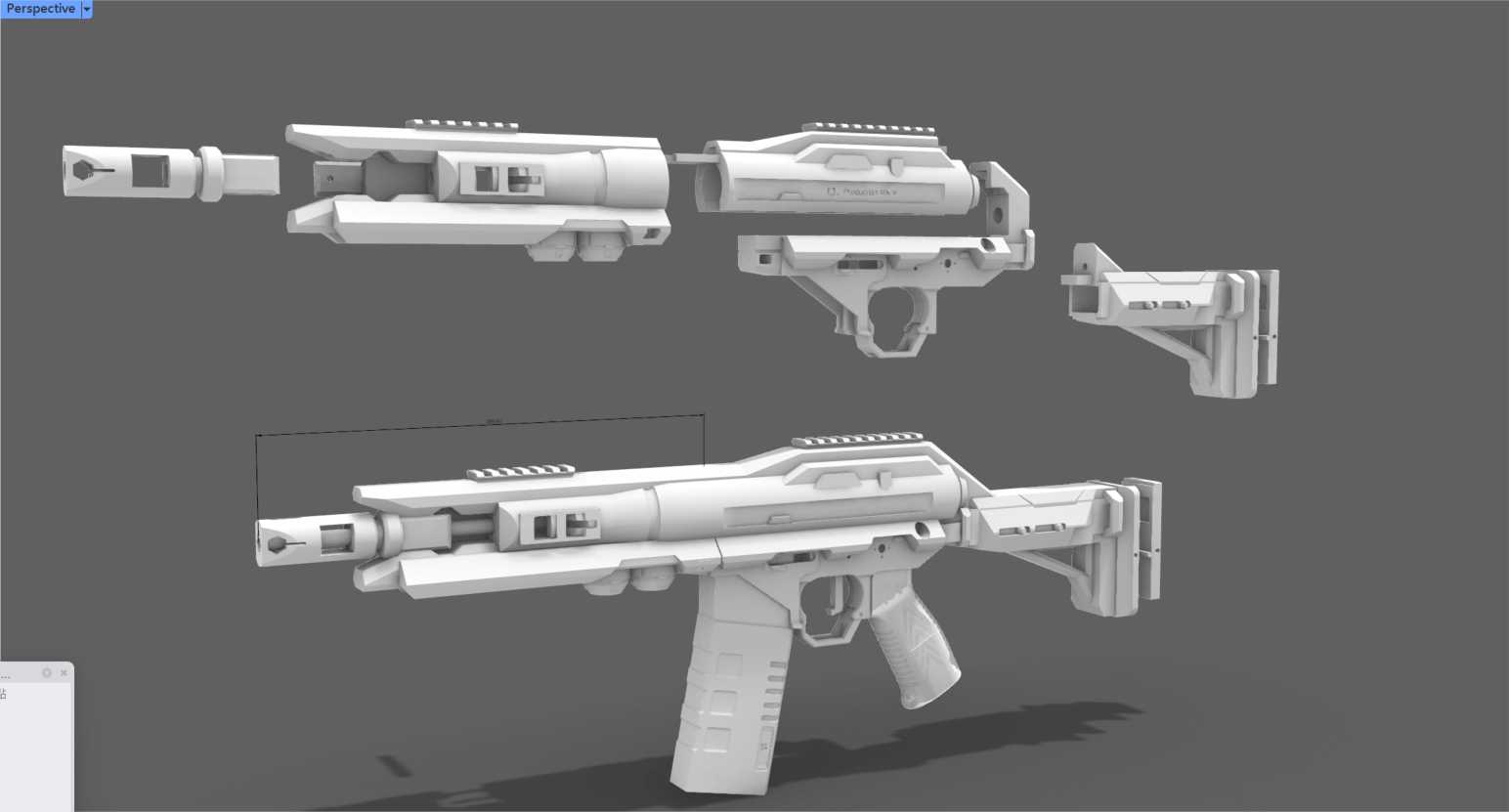

开源链接https://makerworld.com.cn/models/1229410
【这个造型玩具也算是水圈里面的独一档的玩具存在了】
之前看到《极乐空间》里面的电磁*发射器*,觉得很有意思,有点小帅。于是根据极乐空间里面CHEMrail轨道炮为原型,进行了针对二号波水弹玩具的制作。
总之,外形科幻,并且根据水友们的使用习惯加装了导轨。
五金以及安装
1、之前评论区很多新手朋友问我五金的。其实就是水弹玩具的配件,我建议是找一个买LDT铸铝波的商家,找到后薅着他问。或者线下找场地的技师问问。这个和组装AR玩具几乎一模一样的步骤。
2、这个后托是插销+螺丝的形式安装的,需要先安装波箱,然后用长的M5X45螺丝穿过后托,连接在波箱里面。
3、经测试,IFP,市面上LDX数据铸铝波,LDT锌合金波。这些都能装,司竣波可以装,但是要打磨一下司竣波最上面的那一条,打磨薄一点。
4、弹匣井看着很奇怪,但是实测是能够卡住弹匣,并且很好供蛋的,而且可以实现AK式的前挂后卡的装弹方式
5、给了一套打印小件,玩家们就不用自己去花钱买昂贵的机匣小件了。
