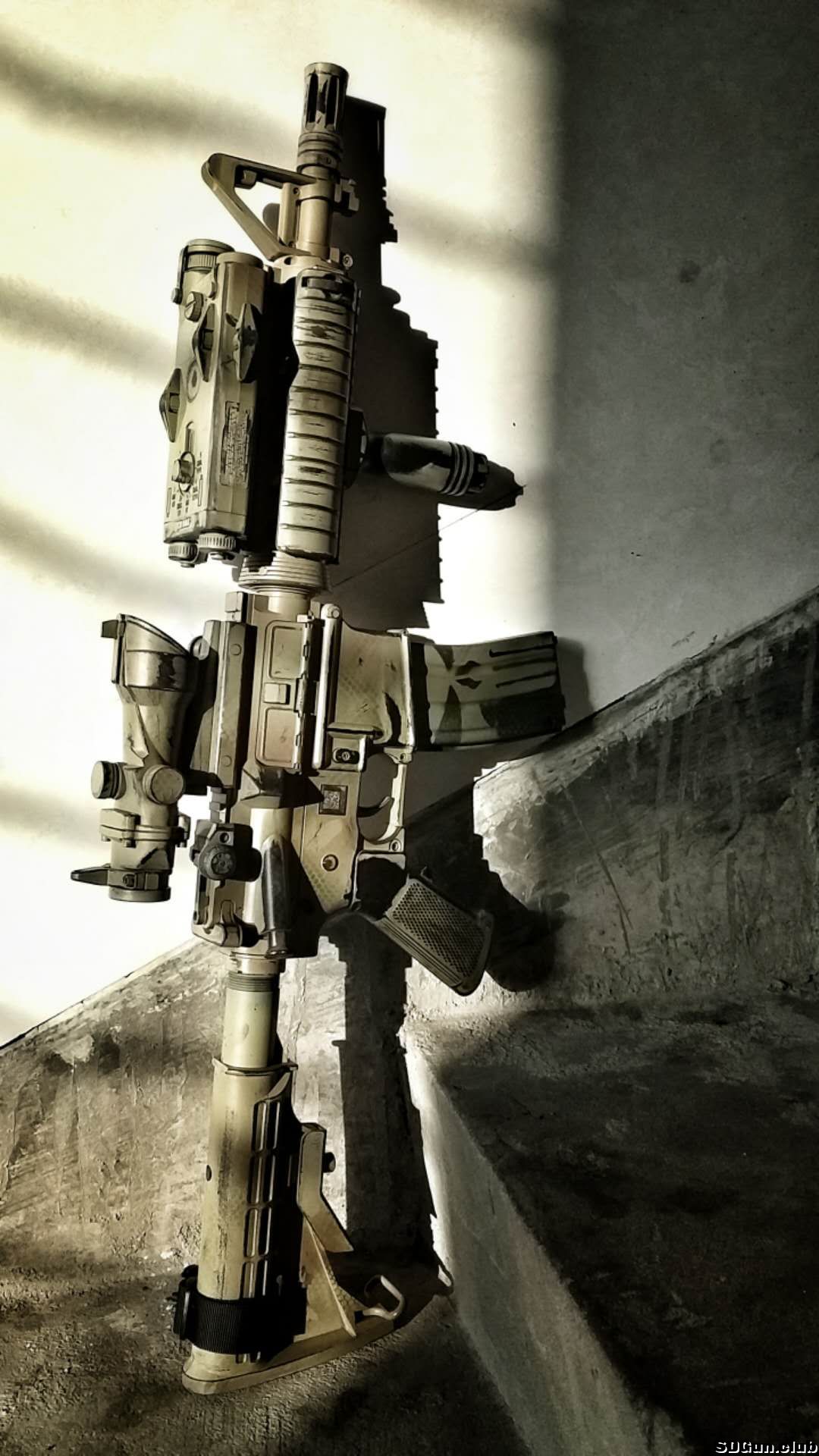

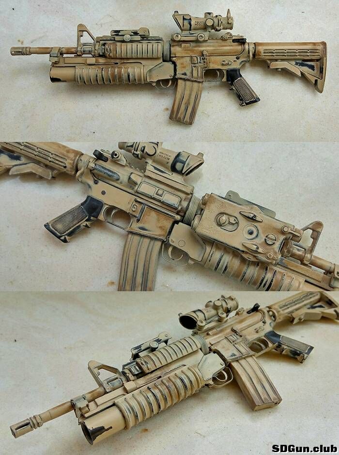

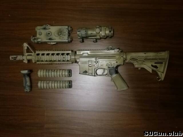

        首先甩点成品图,之前经常晒416的图,也有很多老铁求详细教程,可惜之前做416时没留图,所以昨天趁休息把挂墙的锦明八代也喷成了战损,做个教程和大家分享下。

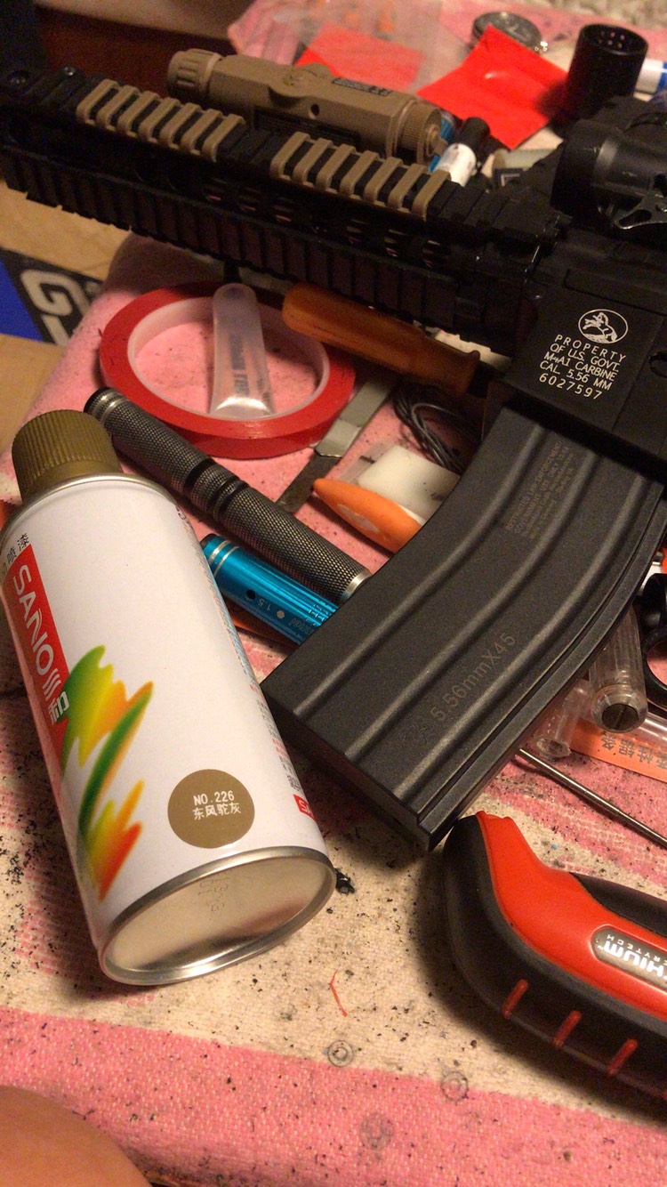

1.喷罐:田宫TS-3消光暗黄(或TS-46消光沙漠黄),田宫TS-28消光橄榄褐(或TS-1消光红棕),郡士消光保护漆,郡士半消光保护漆。
关于喷罐的选择,因为田宫和郡士的喷罐有点小贵,如果老铁们追求性价比的话,选择三和的也是可以的,但三和的漆太耐草,所以打磨的时候会比较麻烦。

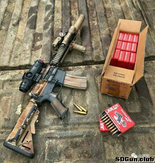

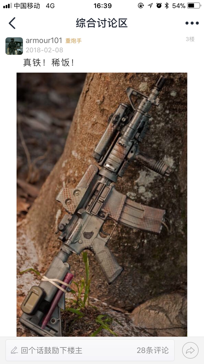

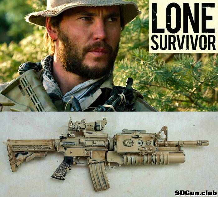

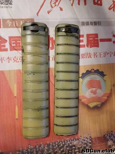

4.从网上找一些真铁图作为参考,图片细节越多越好,因为战损凭空做出来的话可能会有bug。我选的是兵人吧一位大神考证《孤独的幸存者》做的M4,没错←_←,是1/6兵人的武器,图在下面。

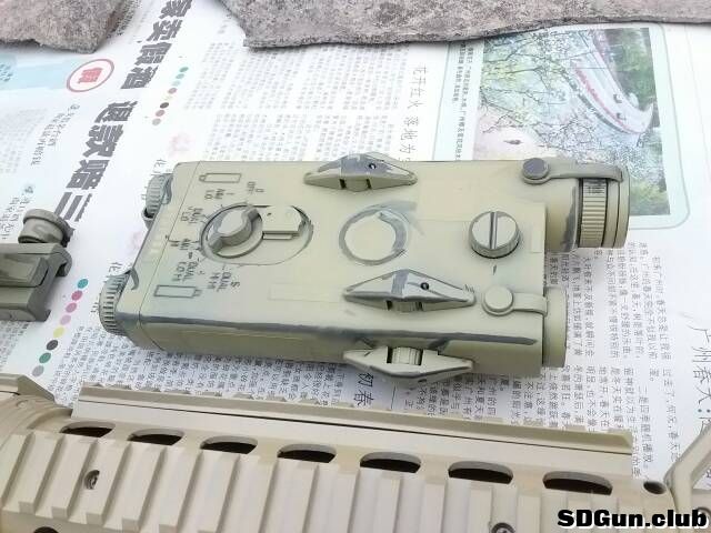

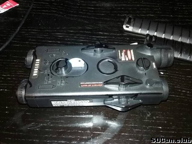

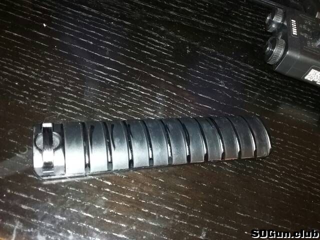

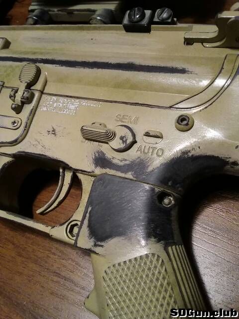

第一步是描线,拿出你的参照图,凡是有磨损的地方,先用油性笔描一遍。注意,描线的宽度要比实际想要的磨损宽度窄一点,比如说一条磨损如果你想做5mm宽的,你描线的时候就描3至4mm宽就行了。描线的时候手要稳,必要时拿尺子辅助。描错了的话用酒精擦掉也是可以的。
        这一步比较重要,同时也是这个教程的精华所在,具体作用往下看就知道了,所以建议大家耐心点做这一步。
上面是描完后的效果图,黑得发亮的地方就是描了线的。
第二步是喷漆

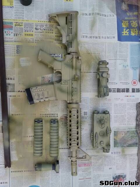

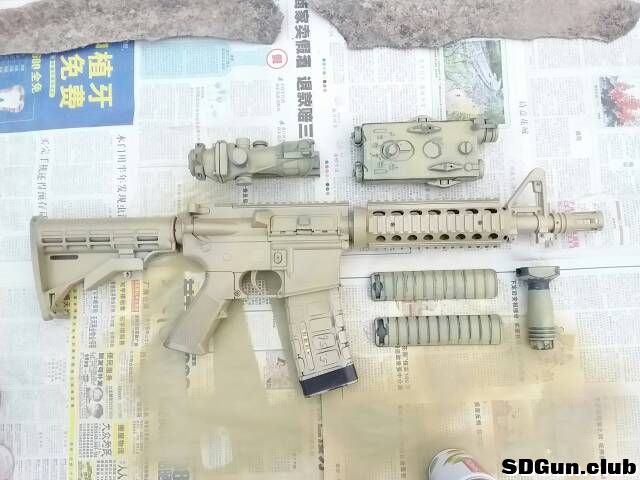

        由于这次喷漆是为了做磨损效果,所以喷之前不需要打磨,水补土之类的东西也是不需要的。找个通风好光线足的地方,开喷吧。喷漆的厚度选择薄喷,喷嘴离开15至20cm,尽量不要在同一个地方重复喷涂,以免产生流泪的效果。

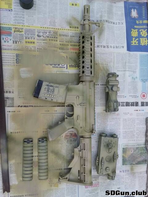

        喷完第一层沙色干透后,用洗衣袋遮盖,随机喷一点褐色或红棕,我选的是褐色,因为看起来比较脏……
        喷好了,小配件因为摸得少,喷得比较薄,发射器因为摸得多,我喷了两层(毕竟田宫的漆不耐草……)。大家可以看到:之前用油性笔描过线的地方,其实已经可以看到磨损效果了,这是因为油性笔涂过的地方是不挂漆的。就算喷两层漆,暂时遮盖住,以后只要轻轻打磨,油漆也会很容易刮下来。既简单,又可以保证磨损的效果不容易产生偏差。
        然后就等油漆干透再做下一步骤了,田宫漆大概通风半小时(稳妥点可以等一小时)就干透,三和漆如果喷得不厚的话一到两小时也能干透。
        下面就是激动人心的打磨了。首先用360目(或者400目)的砂纸仔细打磨,注意要尽量保持同一个方向打磨,不要上下左右乱刮一通……一边打磨要一边对照一下参照图,确保磨损的效果不要出现太大的偏差。
       上面是第一次打磨和未打磨的对照图。
       还有个小技巧,打磨的时候如果对某些磨损的地方不太确定,也可以戴上战术手套,模拟一下,尽量让磨损的效果接近真实。
下面是第一次打磨好的图:

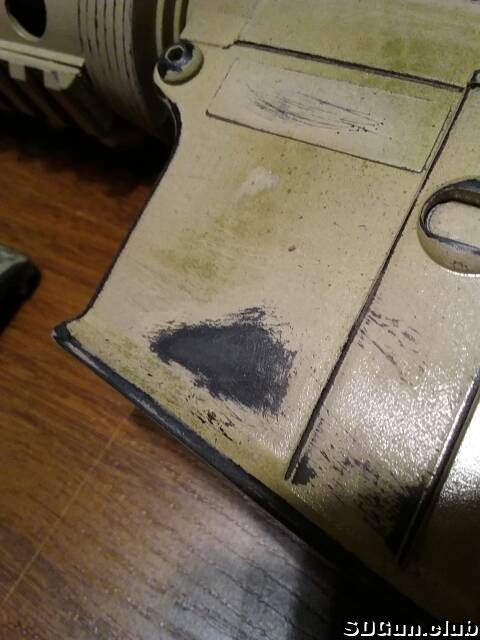

        首先要和参照图对比一下,磨损的位置有没有遗漏,或者有些位置磨得太过了,这时候还是可以补一下漆重新再磨的。
        从图中反光的地方可以看到很多刮痕,黑色的地方本来应该露出真铁的金属质感,但现在是发白的塑料感哈,所以我们需要进行第二次的打磨。        二次打磨的步骤是按砂纸的目数,从粗到细依次打磨(600目-1000目-2000目),直至磨损的表面完全光滑,目标是让漆面接近自然磨损的效果。
        这里有个小技巧,打磨时沾点水,磨出来的效果会更自然。

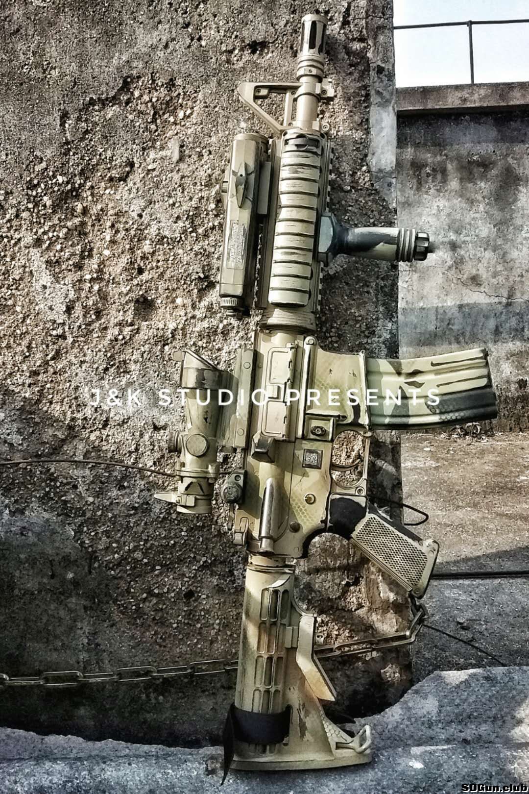

        上面是二次打磨后的效果,到这一步,磨损的效果基本上就定型了,可以看到握把等位置磨损得很自然很光滑了。确认一下,没问题的话就进入下一个步骤:定妆!
         定妆就是用保护漆喷一次,把漆面保护起来(还是那句,田宫漆不耐草……)。切记,定妆前一定要把发射器彻底刷干净然后晾干,记住是彻底晾干!彻底晾干!彻底晾干!不然保护漆喷上去会发白,别问我是怎么知道的!        首先用全消光漆将整把发射器喷一遍,然后日常等干……干了然后拿出半消光漆,将磨损至露出金属表面(假设那是金属表面吧……)的位置喷一遍,作用是还原金属的质感,注意控制好着漆的位置,不要出界太多以免影响其他位置的质感,必要时用美纹纸遮盖一下。
        然后……你的伊拉克战损色发射器就这样出炉了。

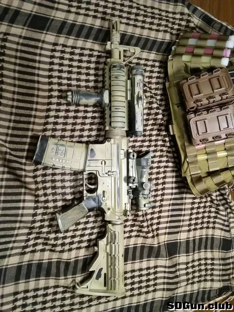

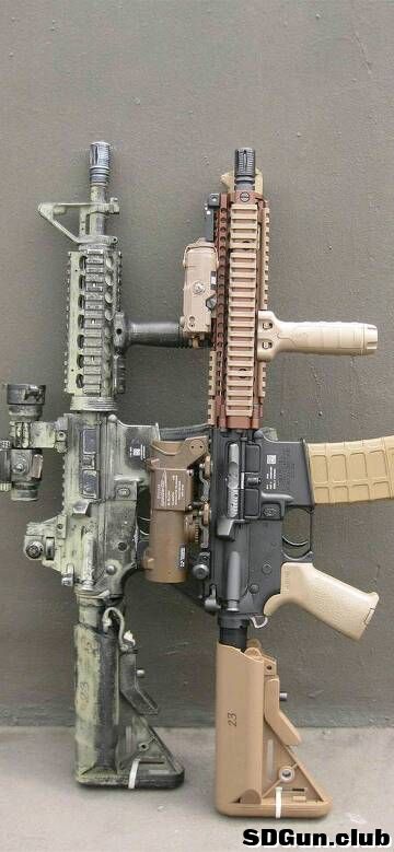

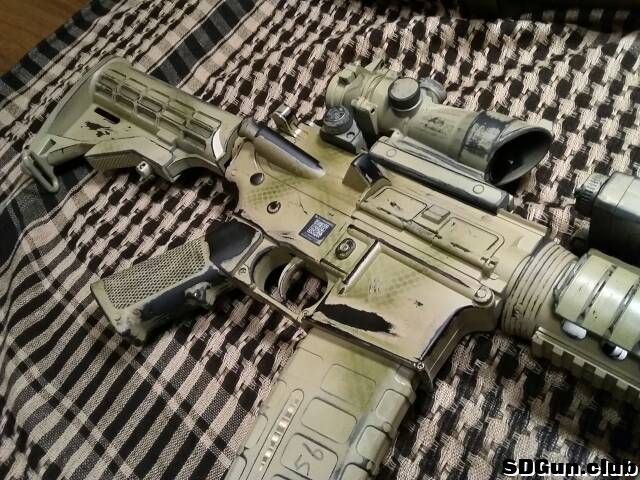

        最后发点自己平时存的战损发射器照片给大家参考下:

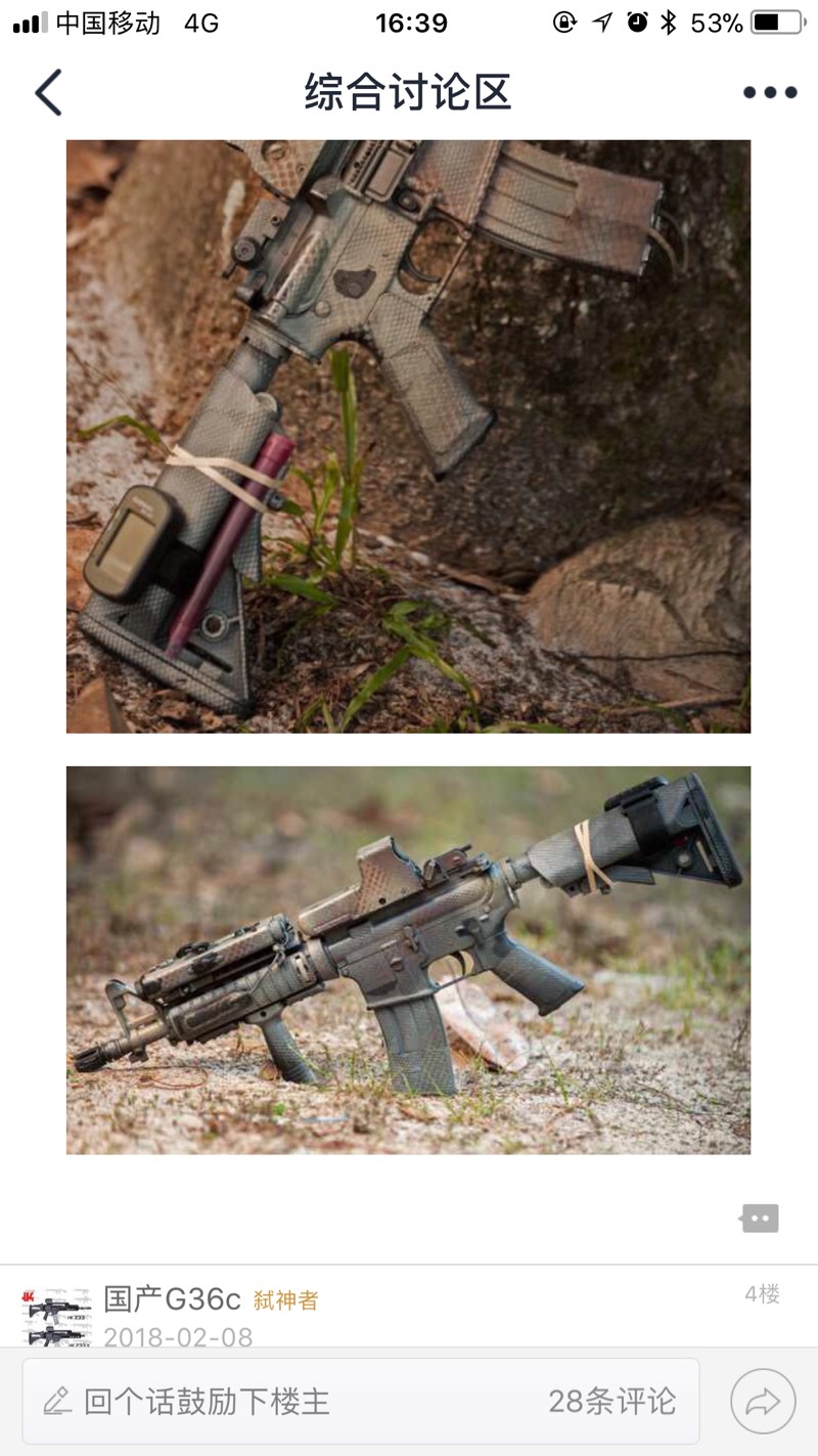

我以前帖子里也用过这两张。
