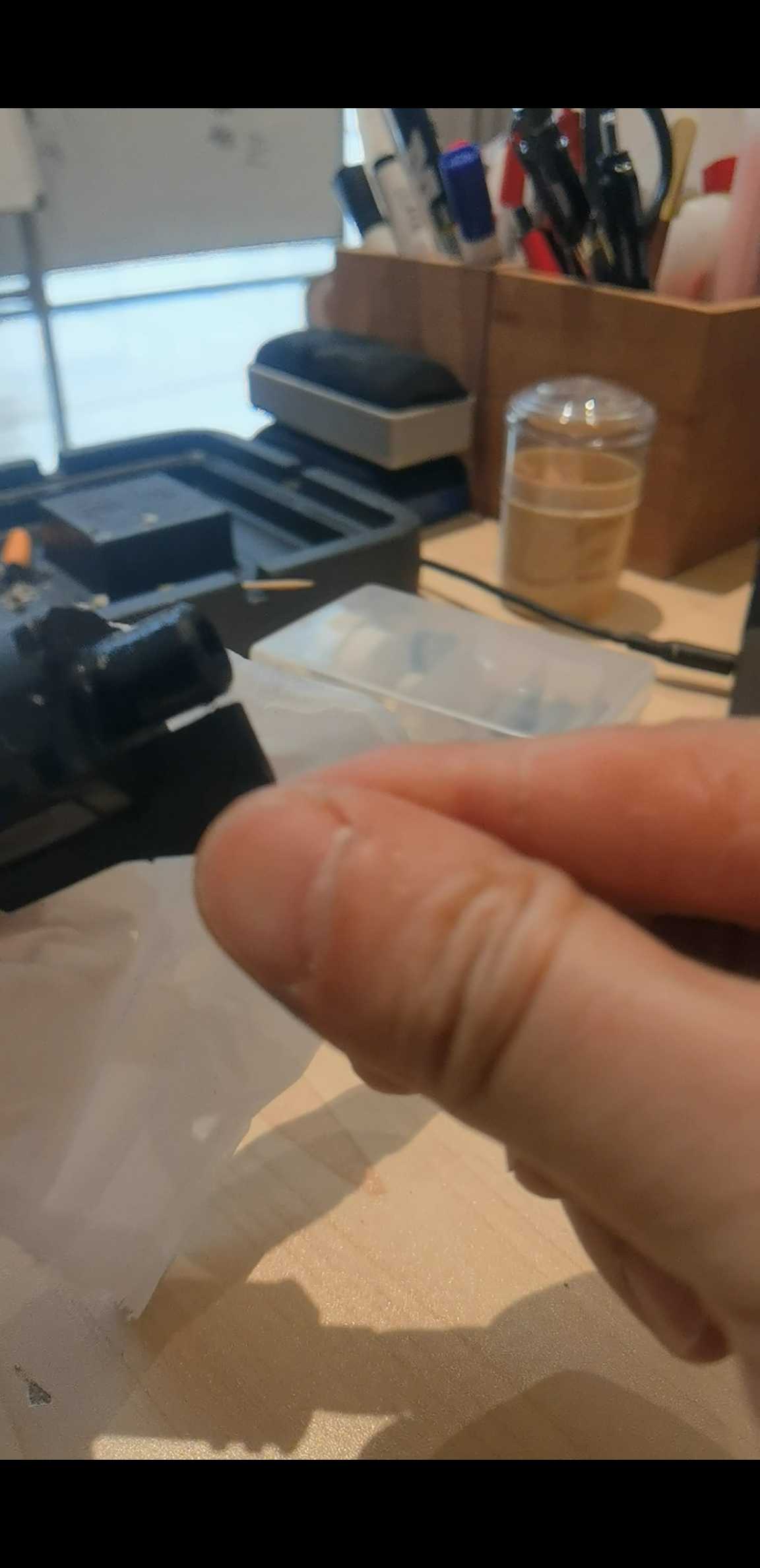

已经过手将近30只新银河电手优化了,今天再次分享一下。
现在的新银河,依旧还是那几个注意细节,也很好优化,今天一起分享给友友们。

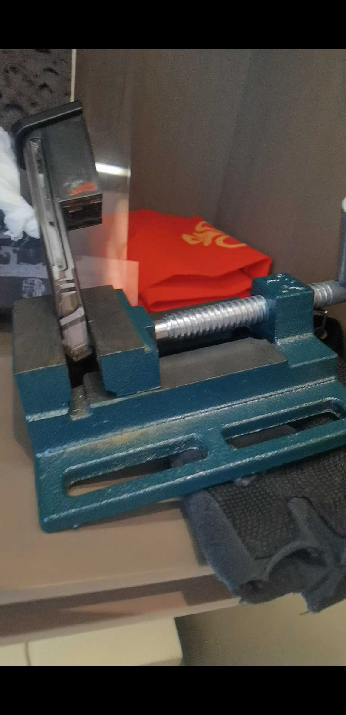

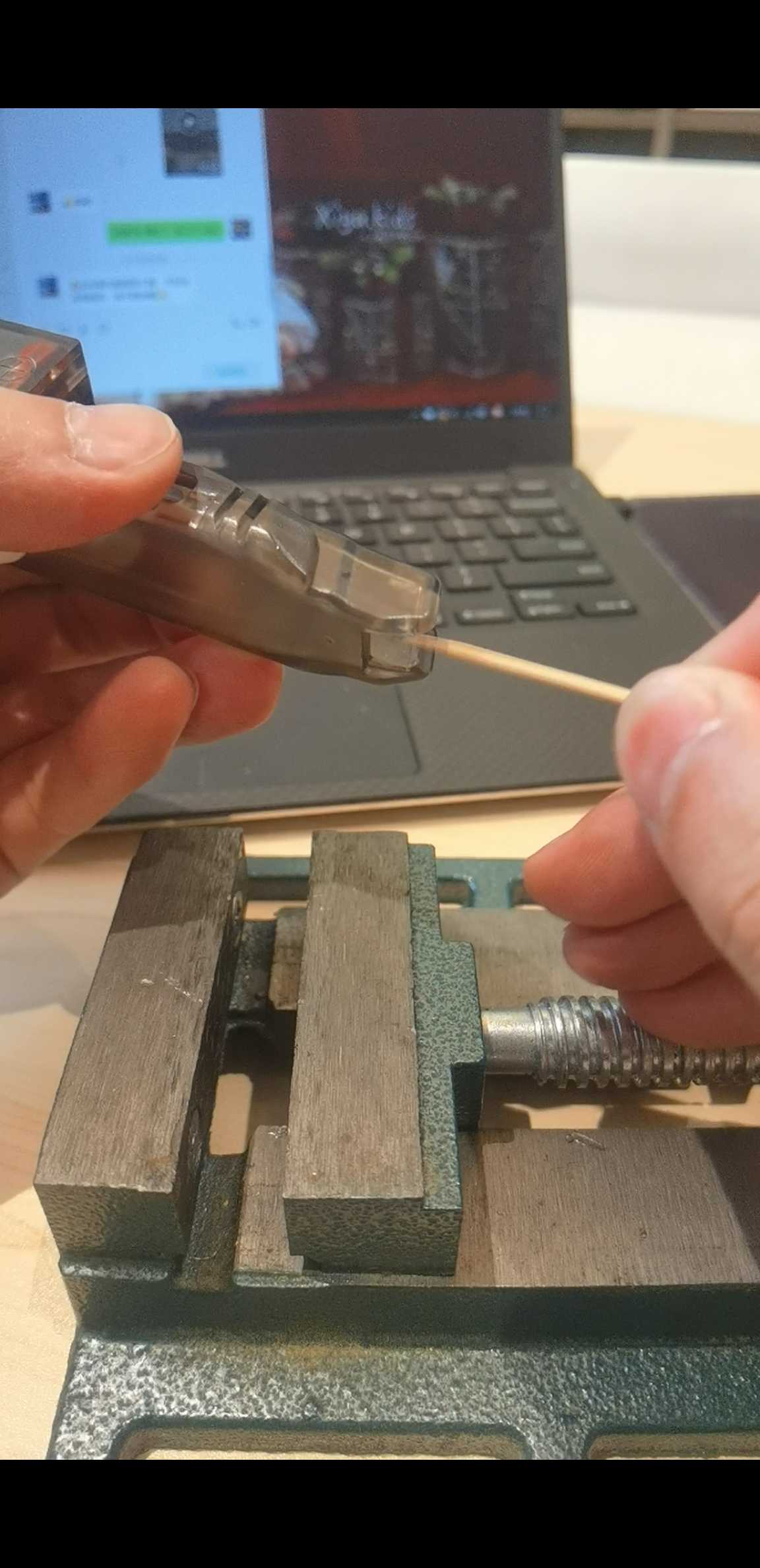

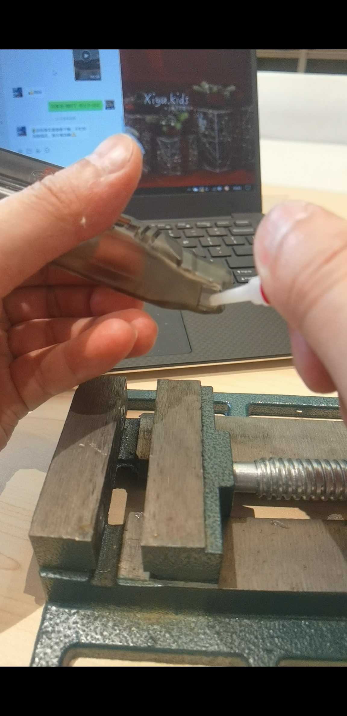

第一,原厂夹子
必须做优化,轻微打磨,提前用东西把夹子口开会磨一磨,然后,三个交付滴胶水,不要太少,目的就是让胶水把毛刺边儿覆盖上。
这个活儿得一个角度一个角度的来,一定要确保一边教书凝结了,再弄第二边。
有条件的,找好角度,等待胶水干燥。

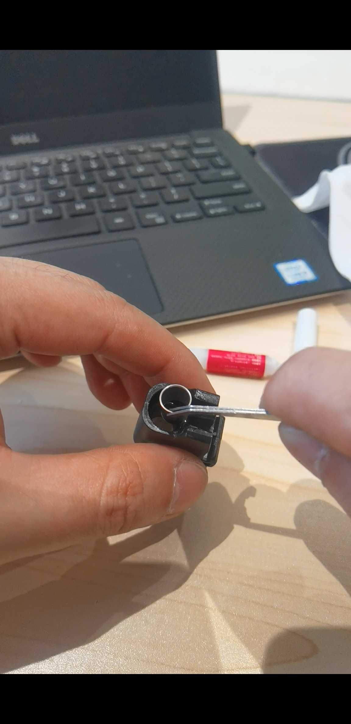

第一,气缸推蛋旗
这个必须要打磨。
不然,你会看到所有玩儿原厂的,都在问,为什么碎蛋?为什么碎蛋?
一个是夹子口毛刺边刮破,这个就是这个原厂的推蛋旗角度比较尖,再推蛋过程中也会刮破蛋。
所以用砂纸或者是小电磨,适度打磨就好。

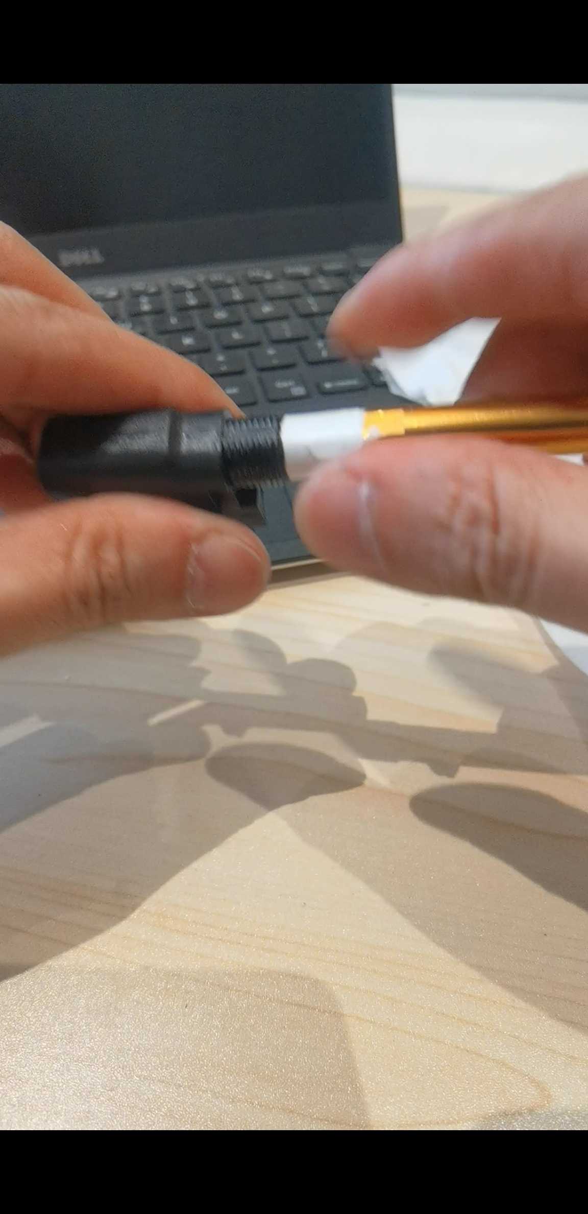

第三,气密方面
一定在管座上加阻蛋器,阻蛋器外边加一丢丢丢胶水,确保跟管座黏住,避免的脱落,一定加胶水啊。不听劝的,后悔去吧!!!
其次就是内管缠绕生料带,还有管座也缠绕。
在频繁的激发中的振动,外管会逐步松动的。
79

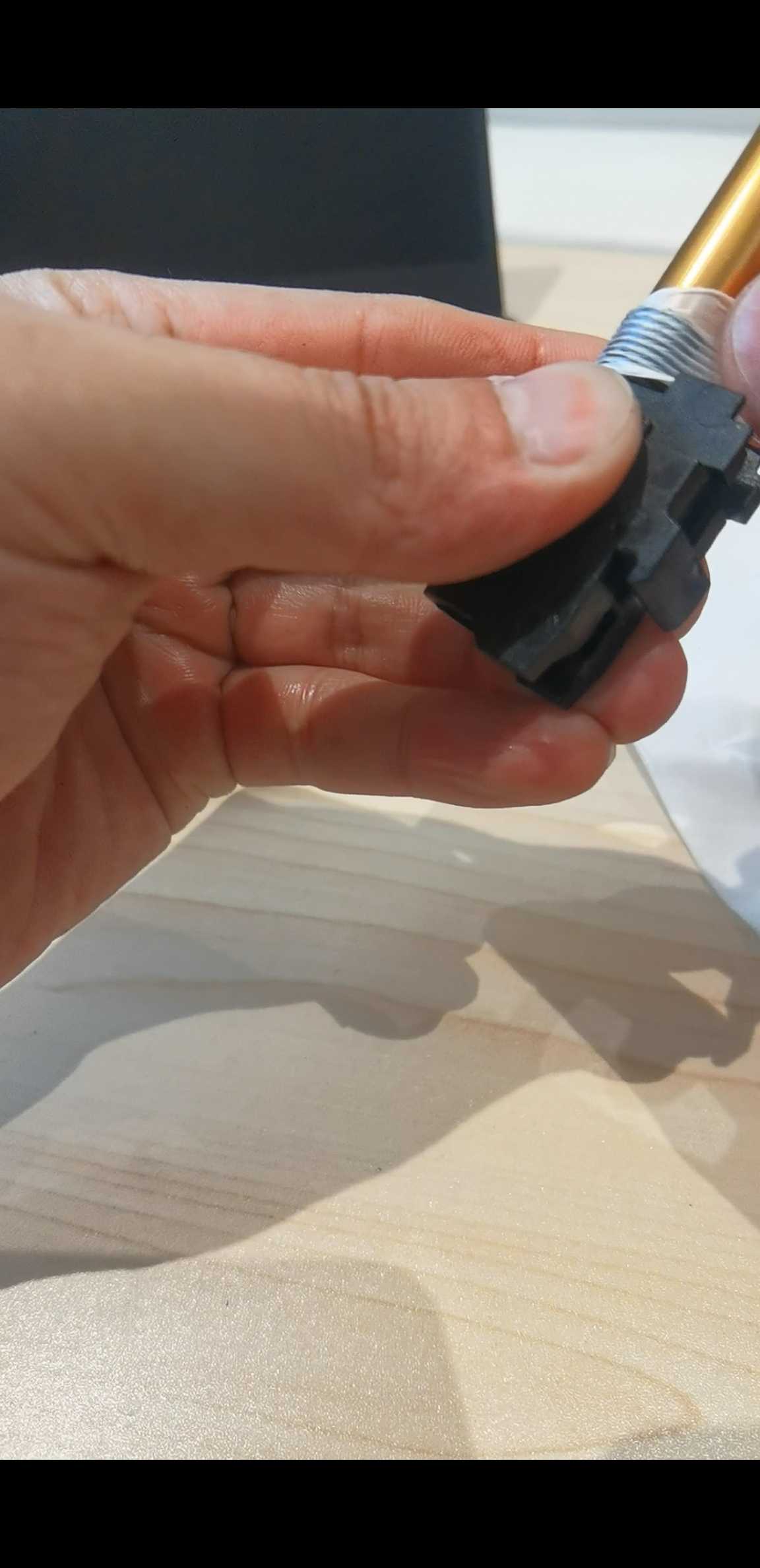

80
943
18930
 楼主| 发表于 2025-7-15 21:33:19 来自手机 | 显示全部楼层
某著名网友 发表于 2025-07-15 10:31
这个阻蛋器有链接吗?之前买的塞不进管座
鑫宇玩具的就行
80
943
18930
 楼主| 发表于 2025-7-15 21:33:50 来自手机 | 显示全部楼层
丨五彩斑斓的黑 发表于 2025-07-15 02:01
请问至尊宝mp9需要加阻蛋器吗?
没玩儿过MP9哦

600
600
发表于 2025-7-16 10:24:39 来自手机 | 显示全部楼层
之前买的不管用,新银河的管座根本塞不进去
80
943
18930
 楼主| 发表于 2025-7-16 10:46:31 来自手机 | 显示全部楼层
我一直买他家的,尼龙管座没问题。
600
600
发表于 2025-7-16 11:05:08 来自手机 | 显示全部楼层
烟之随想 发表于 2025-07-16 10:46
我一直买他家的,尼龙管座没问题。
可能我的是金属管座原因
80
943
18930
 楼主| 发表于 2025-7-16 12:28:02 来自手机 | 显示全部楼层
某著名网友 发表于 2025-07-16 11:05
可能我的是金属管座原因
金属管座装不进去,金属时间长了,就断了。
