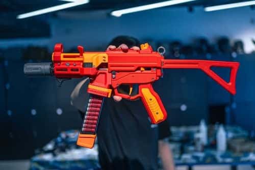

5. mp7发射器
原版价格240元左右,围攻升级优化版515元左右。特别喜欢mp7造型同时能接受扩比(扩大比例,就是外形比真铁原型的要粗大一些)的玩家可以入手,不然不太推荐。不通用工匠规格弹匣。原厂跑分43左右,围攻升级版跑分51左右。

rn为什么用我当年拍的那个超丑的图,明明有不少更好看的,就算是老图也有不少适合拿来当看板的
还行

发表于 2025-3-16 05:43:17 来自手机 | 显示全部楼层
顺带一提图里面这个伸缩托是老版本,已经停产了,新版本伸缩托现在是另外一个结构
