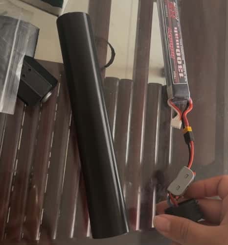

(第二个是电池盒)电池盒需要尼龙防水电缆接头(pg7型号)
用雷莫90度航插,1b2芯版本
别用弹簧线,太长了,至少两米,电阻高,降速和秒速成平方关系
我试过用1平的弹簧线(1.5平的塞不下)除非换插头,但是插头2b的要接近90块钱
1平弹簧线,总长2米,我秒40,降10%
所以用直线就够了,长度推荐75公分

后续还会有配套的电池盒

对了,转接目前是只适配蜜獾的,想用其他握把的,图纸改下孔位就好了

配套电池盒已开源,有15和22公分长两个版本,第二个链接就是
