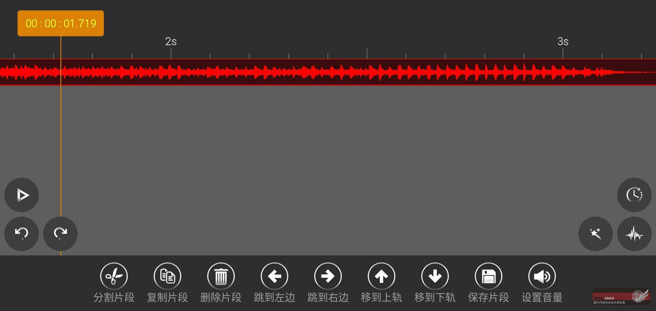

水蛋有刷上限秒40,无刷上限秒50,就目前来讲找到的视频用声纹测试出来的,但是弹匣的上限是开始38,是开始的时候38
有链接吗想去观摩

发表于 2020-3-26 09:29:26 来自手机 | 显示全部楼层
我做到的有刷,无刷就是用no1 电机+13/1br齿,声纹是50,弹匣跟不上的,来238火控,弛海,鸡翅水弹的群里你就会发现论坛大部分已经落后一个梯队了

 楼主| 发表于 2020-3-26 09:43:14 来自手机 | 显示全部楼层
这么说其实更大的限制在弹匣电机?何不换弹匣电机甚至更换弹匣电机型号?毕竟声纹和射速还是不一样的有弹才叫射速只有声纹叫断供空枪。还有一个想请教一下38的弹匣是哪一款?

发表于 2020-3-26 09:53:24 来自手机 | 显示全部楼层
不是,蛋到了后面卷不进去!会乱跳,所以我们在研究压力供,弹匣电机再快就卷不进去了,用激趣金匣换了11000的电机,精击马普盖也可以做到35+

发表于 2020-3-26 09:55:00 来自手机 | 显示全部楼层
而且35+射速5-6秒清弹匣了,也有做扩容加厚弹匣了,500+容量

 楼主| 发表于 2020-3-26 10:13:23 来自手机 | 显示全部楼层
是的,我做高速全用精击,更高我也没探索过了。后面的意思还是弹会被高速旋转的波轮打飞的意思?满弹的弹匣11000转弹匣电机可以38是吧?真的,换个思路,不要局限于市面型号的弹匣电机,甚至可以用四驱车的电机试试,怎么装进去,这就看手艺了
