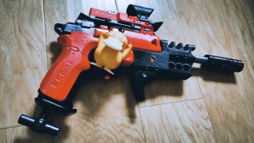

手上的领航者是去年双十一购入的,最初入手也是因为刷了一些大佬的视频——插个管就跑50左右,再加上长款软弹玩具精度太高玩的有点疲了。
入手后立马用女武原装的管改了短弹——球弹那个声音有点大受不了。
玩的时候就发现问题了,一个是前截内部那个挂钩没多久断了,解决方法油性胶水加餐巾纸纸屑粘回去了;另一个就是弹道不稳定,初速用工匠紫橙稳定在48左右(内部垫了一片海绵气量变小了一点),可以肯定气密没有问题,带着问题网上逛了一圈说是前截晃动导致。为了验证这个问题就在河狸大佬那入了上轨和nerf尾拖转接,工匠家入了折叠后托,加上四变点外观就变成上图那样了。
有了四变点加上后托的带来的稳定性,确认了前截会在激发时发生偏移。这种设计上带来的先天问题,怎么解决?当然是放弃挂墙啦……咋可能呢!验证了很多改良的想法,最后的解决方案就是下图,贴了一点防静电泡棉,解决了激发振动导致前截晃动的问题。当然用手稍稍用力去晃动前截还是会偏移。
大家以为事情到这就结束啦?并没有,既然都上四变点了肯定要加强一下性能,48分哪够。后面又在弹簧后面加装了滚针平面轴承,过小海星16轴承后有52分。仍然觉得这个性能有点坑呀——不及格,又购买了滚珠平面轴承和垫片更换掉滚针平面轴承,最后用新的工匠紫橙三节过SK9轴能稳定在60+,好家伙这和手上雨燕1.4簧+368管用同样的弹分数没出入了呀。至此,领航者算是折腾完了。

哈哈,实际是给大家提供一点改善领航者缺点的想法,丢砖引玉嘛,看看有没有大佬提供更好的方案。领航者我感觉还是比蛟龙还是舒服。

发表于 2024-9-22 00:05:29 来自手机 | 显示全部楼层
击发时前截的轻微位移确实造成了领航者的精度时不时的无法预料的下降,那些把瞄装到后截的改法更是没法精准,有时候明显感觉得到前手把持住前截对准度有改善, LZ 这样垫胶布的方法可以减少晃动,但是在打精细目标时偶尔还是会出现不小的偏移,我认为还是这个中折前后非一体造成的,我始终发现领航者的表现不够稳定,不过呢,蛟龙释放太硬,释放时手指太用力也有偏移可能,造成两者的最终精准度就差不多了

您是对的,测试稍远距离激发前后红点落点还是会有偏移。

发表于 2024-9-22 11:45:40 来自手机 | 显示全部楼层
嗯嗯,但是领航者班机手感真的好,好过很多发射器
