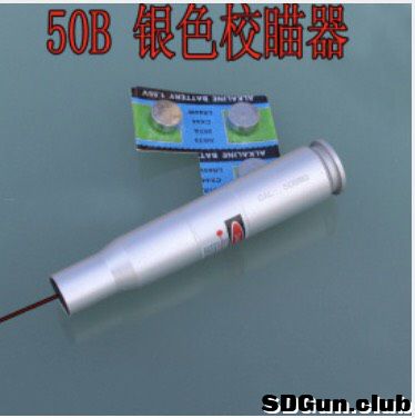

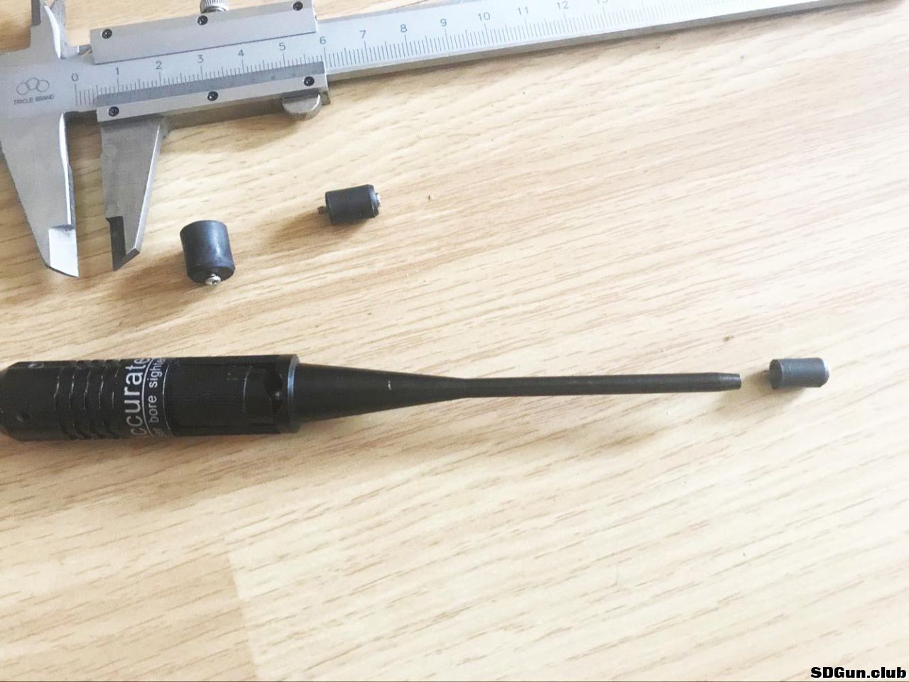

3:这是一套专用归零工具。好久好久以前淘宝上买的好像100块左右。选择适合内管大小的管塞,拧入工具尾部。注意管塞可以微调,尽量大于内管尺寸一点点,主要是为了固定相对牢固一些,不是塞进去拔出困难!大家都懂的。
4:点亮工具红外线,由细到粗慢慢插入内管,管塞不能在里面有晃动的空间,工具必须完全与内管火帽完全结合,完全插到位置后,可用手转动按压工具漏出部分,确保工具与发射管完全结合在同轴线上。

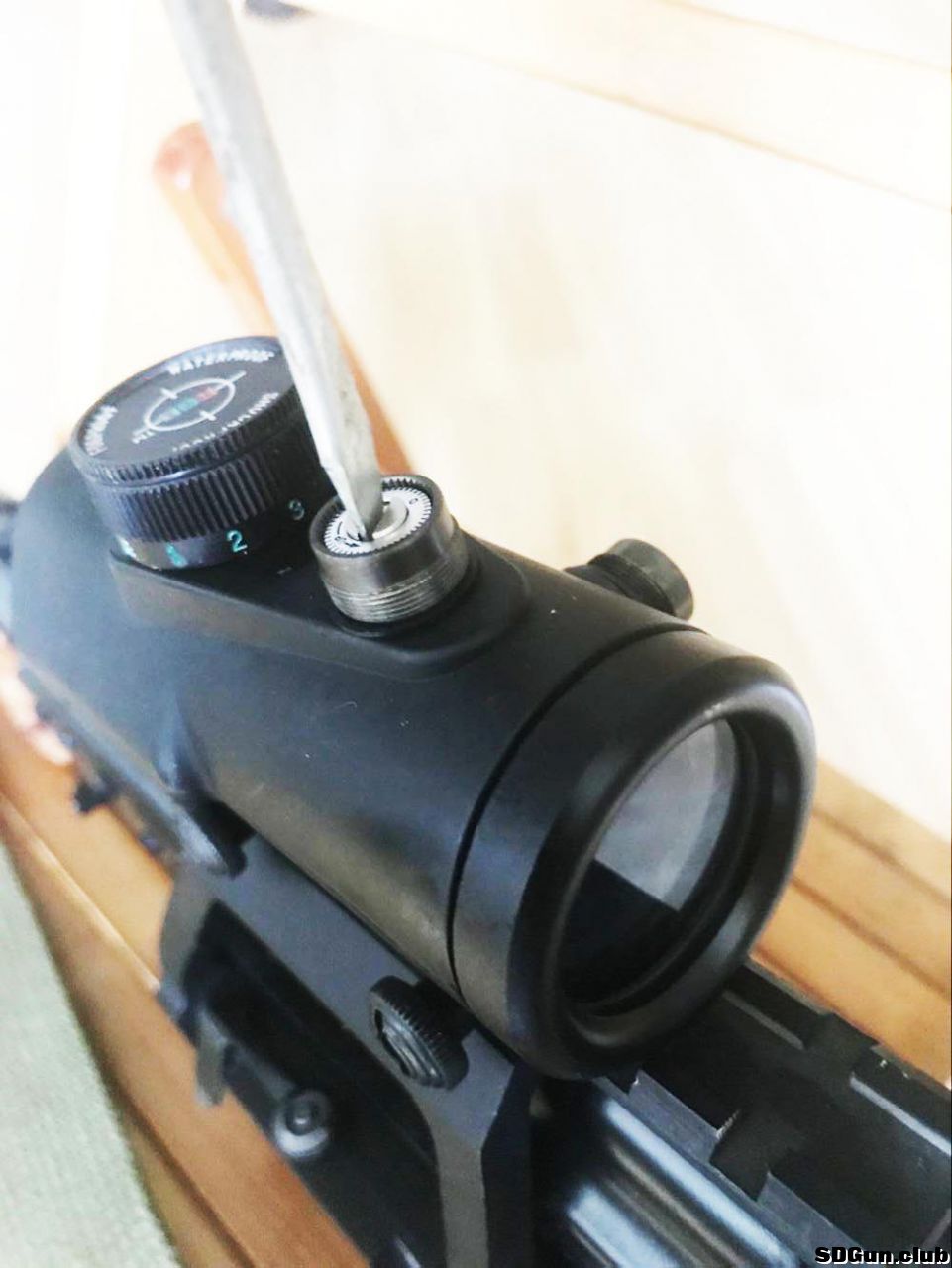

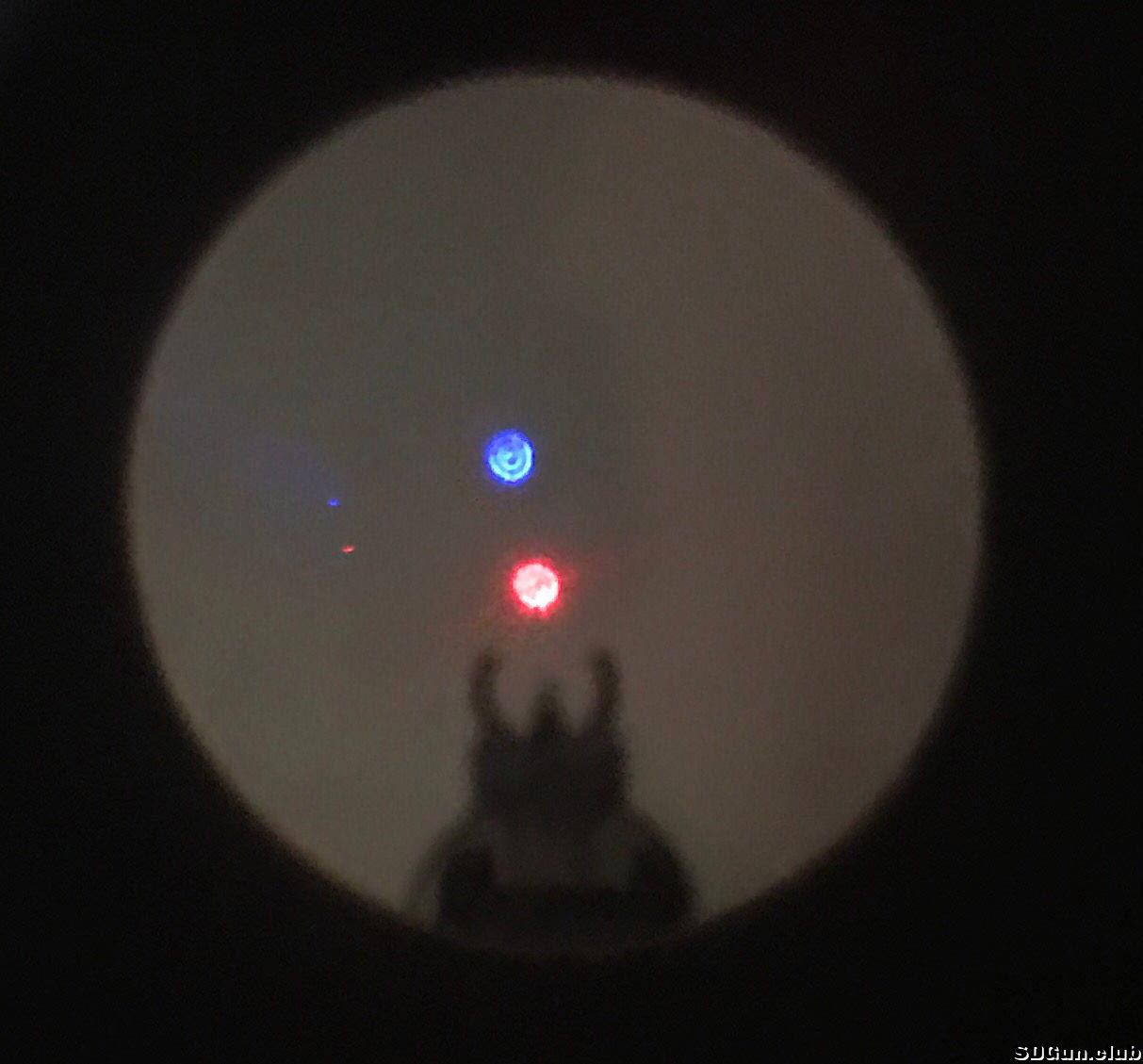

5:准备好需要归零的快瞄,拧下快瞄X轴Y轴调节器的保护帽。透过快瞄我们可以看到两个亮点出现在20米的墙面上,红点为水蛋的有效落点,蓝点是快瞄的准星落点,用改锥分别调节快瞄x、Y调节器,使蓝点重合到红点位置。
祝贺你已经归零完成!当然不光快瞄可以这样归零,瞄准镜、机械瞄都可以这样归零。

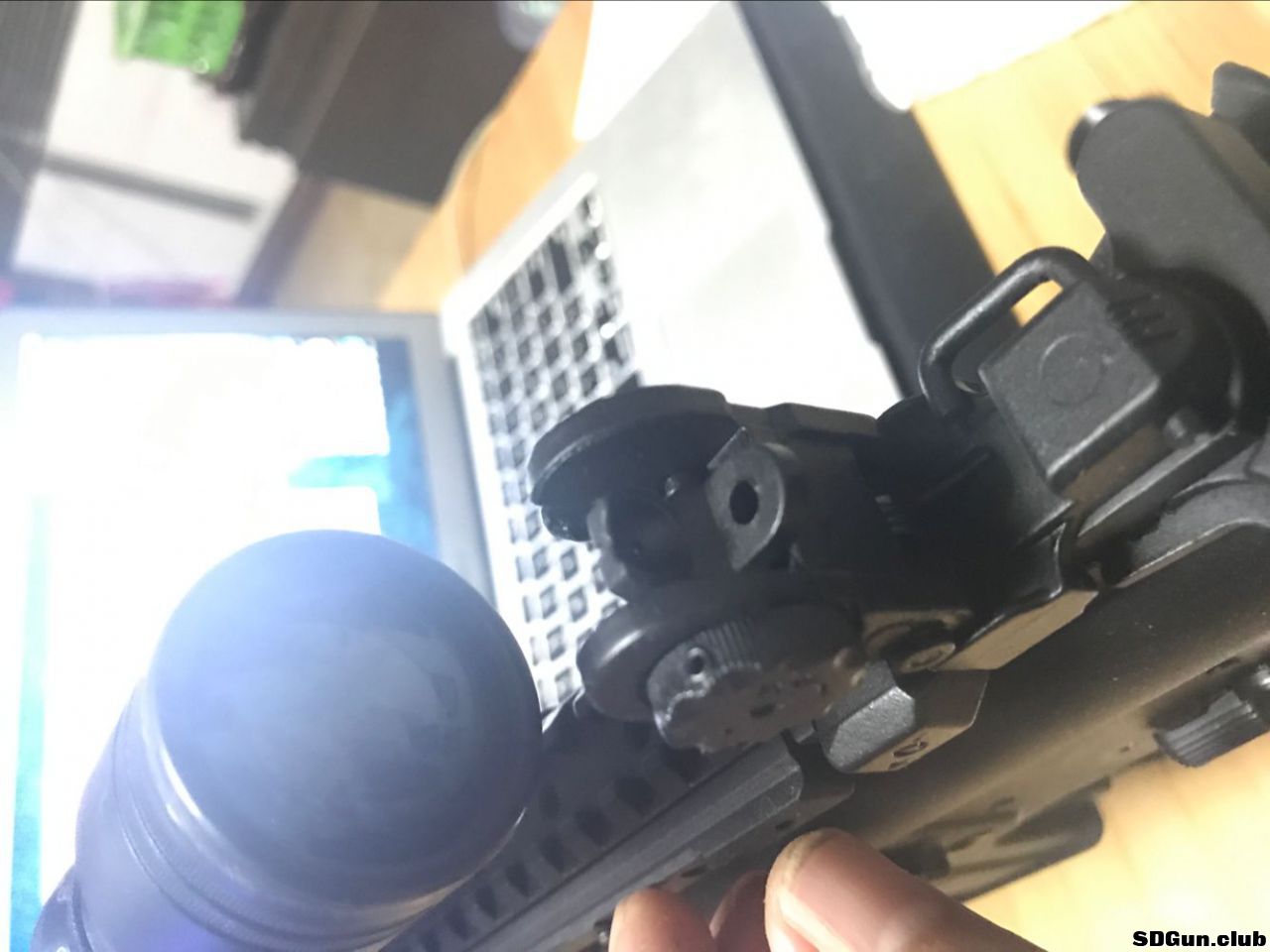

科学的瞄具归零方法有3种,发射器上如果同时有快瞄、侧瞄、机械瞄、红外指示器的情况下,如何做到这些瞄具统一归在一个零位置?或根据使用效果分别归在不同距离归零?比如快瞄和备用机械瞄归零在15米,侧瞄归零在10米,红外指示器归零在20米?我们知道了这种简约方法多距离归零和多瞄具归零就不是难题了。
