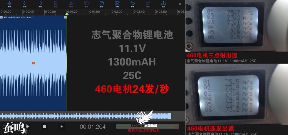

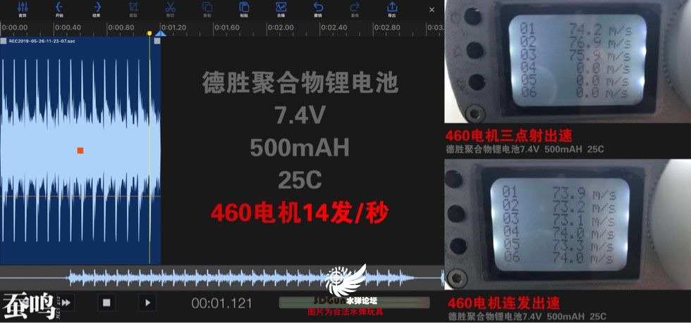

前段时间下场听到大家聊电池,突然感觉有点意思。找朋友们借了3块电池加上自己的。那就来看看吧。
没有什么专业的设备去看电池各种参数,只能找俩把发射器“看看疗效了”。
一只是高尔基mp5套件,安装的是奇点J8类波箱使用480短轴电机非尼龙齿轮组,只有连发模式。另一只是斯柯迪M4SS,也是J8类波箱全部原装状态电控系统,带单发、3点射、连发。
设置好测速器:蛋重0.2,蛋径7.5
基础参照,使用的是斯柯迪G18,第一版全原装状态。以下结果按照测试得到的数据由低到高排列。
仁祥原装聚合物锂电池的表现一般。外形尺寸看容量虚标严重。
德胜聚合物锂电池看着似乎没有虚标容量,但表现出来的性能似乎不如仁祥。

“网红”志气电池各方面似乎是做得比较“老实”,但之前风传的“能增加出速”的效果没有体现出来。
总结一下电池能改变射速,对出速没有必然联系,水丸的大小规格无法统一,这才是造成初速的差别,靠电池来增加出速这是笑话。

我来帮忙总结一下吧:
1.聚合物来说,志气性能最佳,而且大概率没有虚标。
2.博氏也没虚标,因为博氏根本没有标(噗嗤)
3.中顺在容量上明显有虚标,同样是1300mAh,体积和志气差了很多,放电的话,应该没虚标。
所以目前的明星产品,志气>中顺>博氏,注意,博氏不是吊车尾,后面实际上还有垫底的。

中顺不一定虚标,倍率越高的锂电池,能量密度越低,中顺倍率低,能量密度可能更高,具体容量多少得实际测量,反倒是志气电池,相同容量,你tm一个25c锂电和20c打成平手?你们两个到底谁虚标了没点数吗
