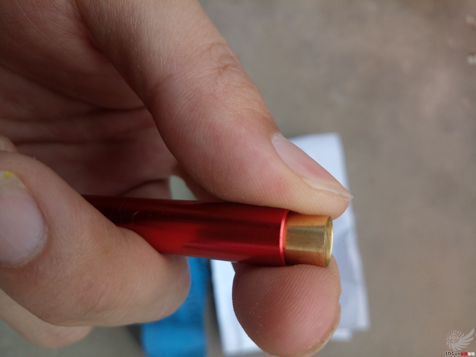

用3000的砂纸捏成这样打磨一下倒角
然后打蜡!没错 打蜡!因为家里没蜡!找了根孩子用剩下的蜡笔!!
往倒角处摸些 然后用棉签擦干净 让它更顺滑些
用的激趣波送的管 装上试试 松!
在阻弹环外围溜一圈速干胶 等干了再插进去 不要直接粘死 那样不好调整位置 我三通也是这种安装方法 省的差一点没插到头而废掉一个三通
阻弹环插入的位置正好和内管倒角内边对齐即可 不松不太紧 刚刚好
装上试了试 确实有防止弹滑落 稳定初速的效果 对弹的落点也有很好的控制
到手之前我还问了出售这款阻弹环的哥们 秒20以上的高射速下会不会碎弹 经过测试确实不碎弹 不过弹的大小一定要控制好 弹泡的太大了超过7.5了打个几十发会碎一发 这也属于正常范围

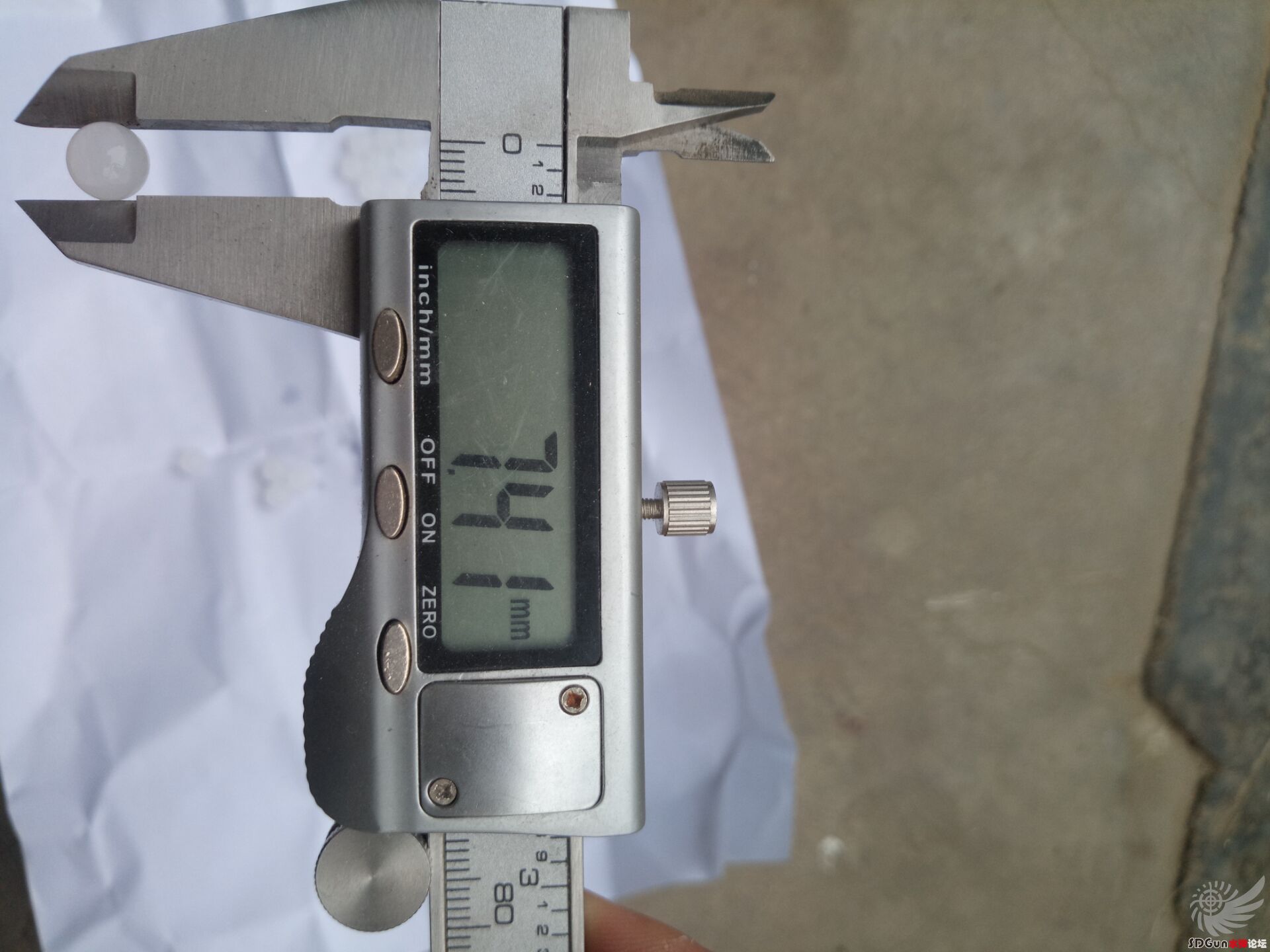

     最后就是弹了 弹是最关键的 大小一定要控制好 控制不好散布就会变大 而且要甩干 不甩干上旋就起不到效果 不要用纸巾吸干 因为吸水太强 那样弹会缩小 用两根手指堵住平口留出几条缝使劲甩瓶子 甩到瓶内靠着瓶壁的每一颗水弹都颗颗分明 没有水的粘连就好了 主要就是甩掉水弹表面多余的水份 用洗衣袋甩也行 弹最好控制在7.2-7.3的大小为最好 有没有阻弹环也都是最好控制在这个大小弹道最好
河南水质不好 自来水只能泡到6.8-6.9最大7.0 所以我们都是用桶装矿泉水泡
用的乳白弹
超过两小时就会超过7.5了 最大7.5几 弹打出去就会散布大 碎弹几率大
测量水弹不要直接用卡尺夹着量 水弹有弹性 会影响测量准确度 水弹放在卡尺槽里 慢慢扩大 每扩大0.05mm就停顿一秒 如果自己滑落了 弹的大小测出来就比较准确了
