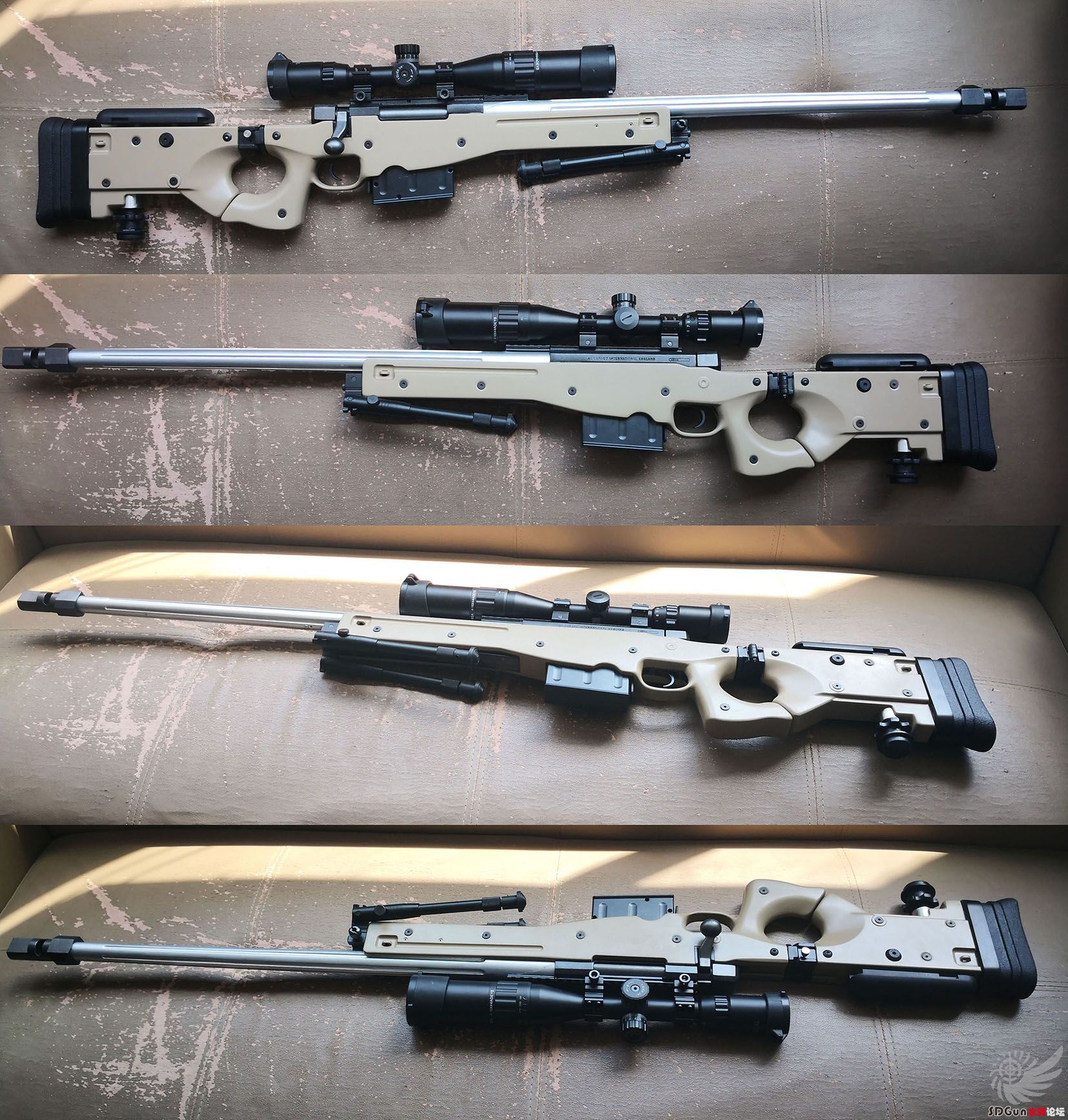

成品镇楼

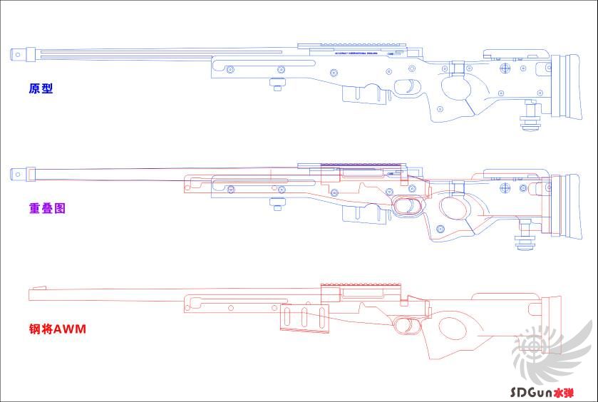

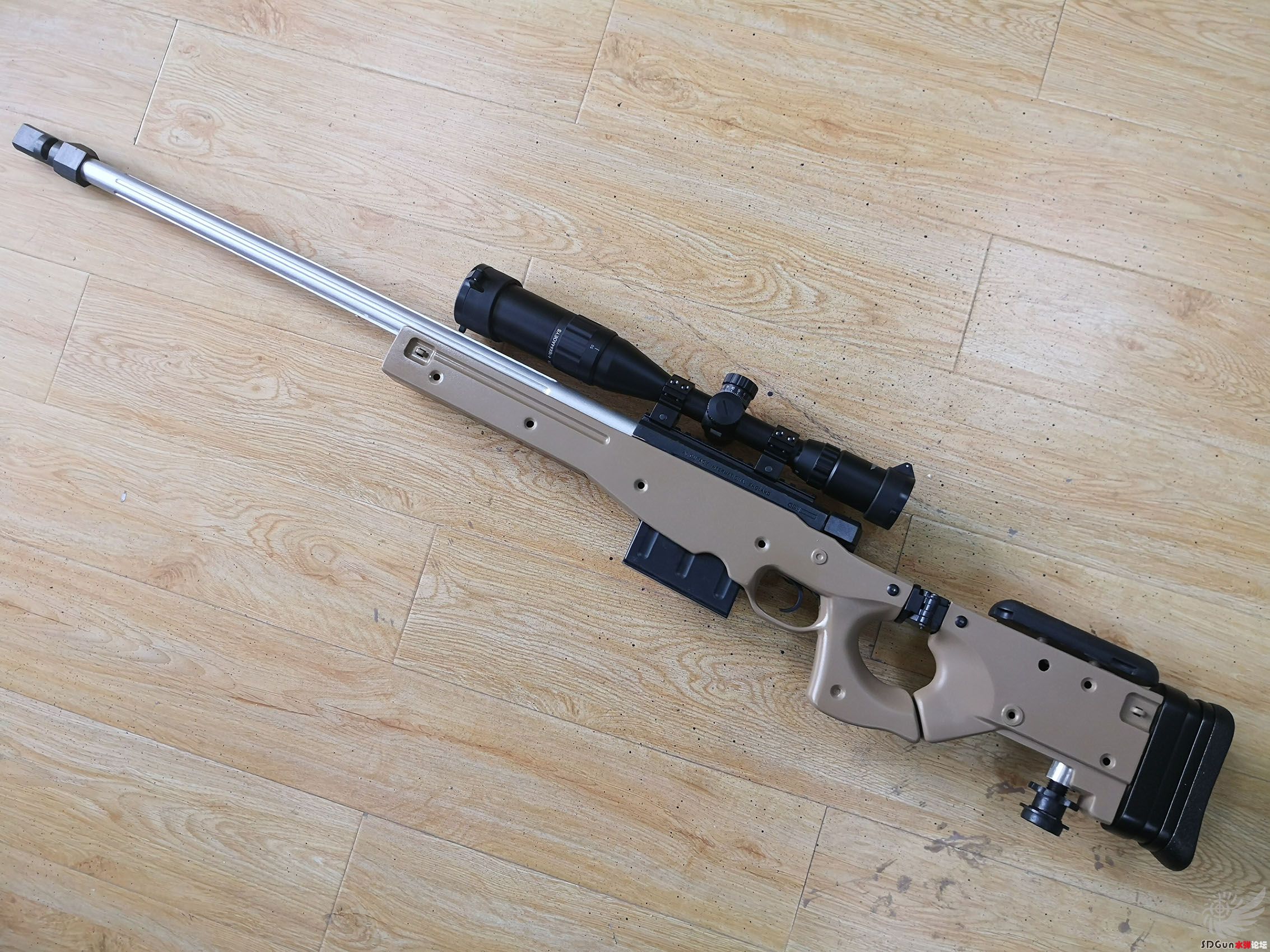

AWM一直是大家比较喜欢的狙。但是都没有合适的比例,直到钢将出了一款。到手总感觉哪里不对。好吧画个图对比一下。根据对比图可以看出不少问题,总结一下就是:脖子长,肚子瘦,屁股小。至于前置弹匣已经无力吐槽。
生命不息,折腾不止。

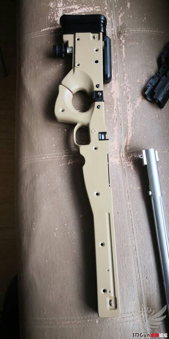

好在机芯位置重叠度比较好,还是可以试试整一下的。初步理了调整思路,好吧我承认是个大手术。
生命不息,折腾不止。

 楼主| 发表于 2019-5-6 17:30:33 | 显示全部楼层
整改后的对比图
生命不息,折腾不止。

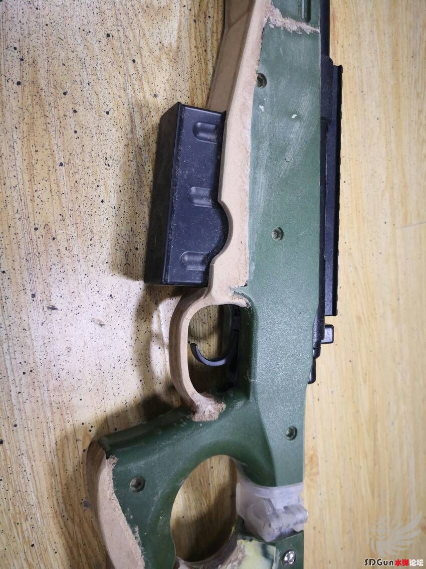

 楼主| 发表于 2019-5-6 17:32:17 | 显示全部楼层
上面的图还是比较好理解的,有了思路就动手吧,先来个截肢手术。
生命不息,折腾不止。

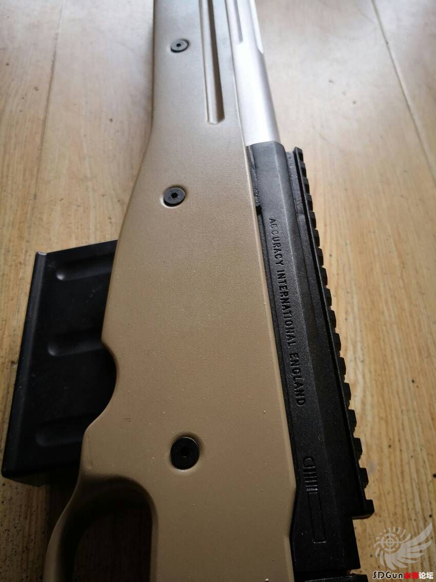

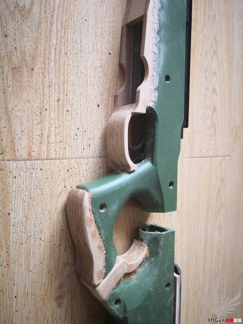

 楼主| 发表于 2019-5-6 17:33:52 | 显示全部楼层
再来个隆胸术,基本的形状有点感觉了

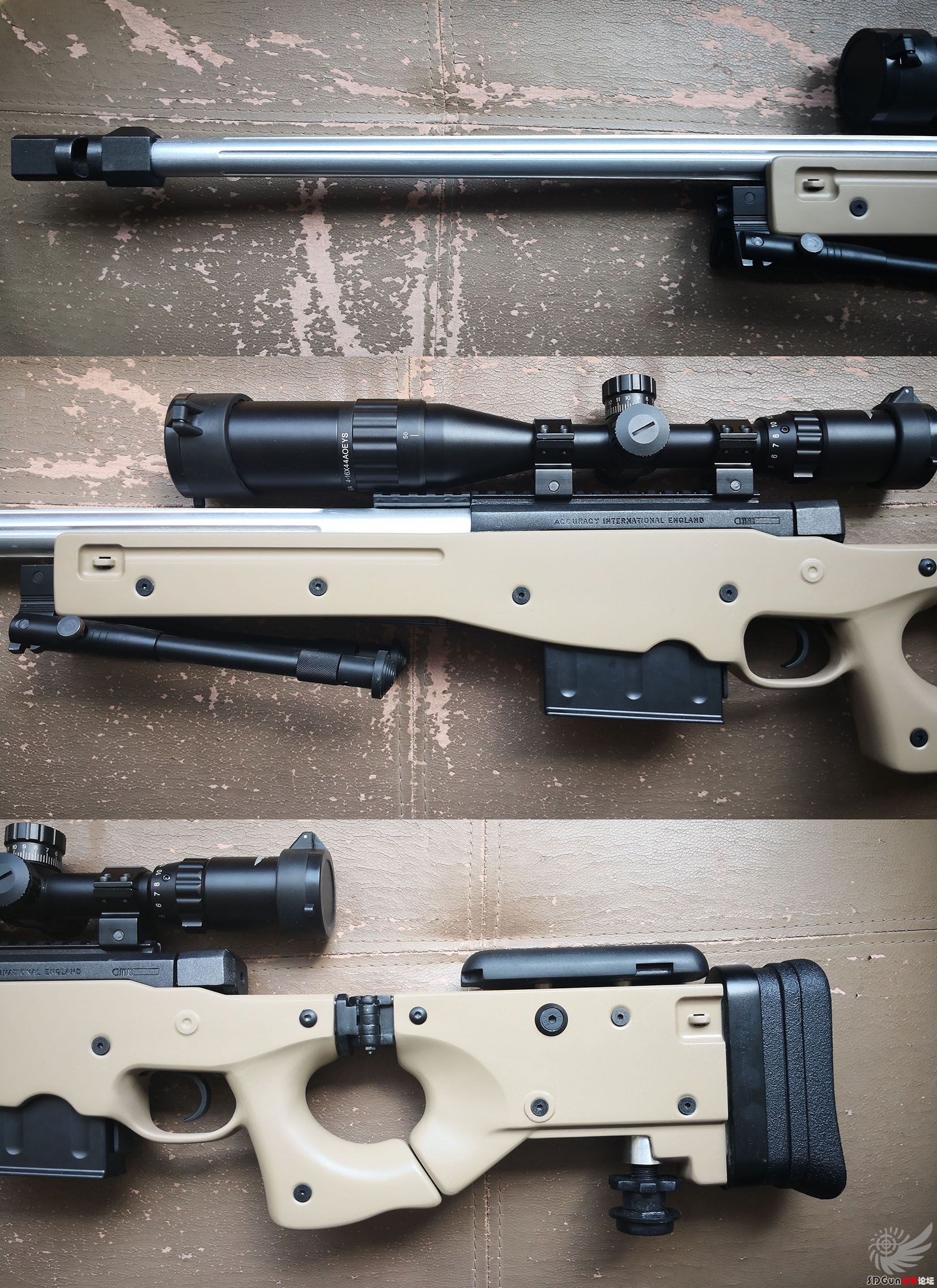

 楼主| 发表于 2019-5-6 17:36:46 | 显示全部楼层
折叠部分想了很久,合页和轴承都想过,但外观上差距较大。最后定了这个方案
生命不息,折腾不止。

 楼主| 发表于 2019-5-6 17:38:26 | 显示全部楼层

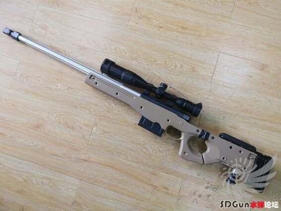

假组一下,基本满意。
生命不息,折腾不止。

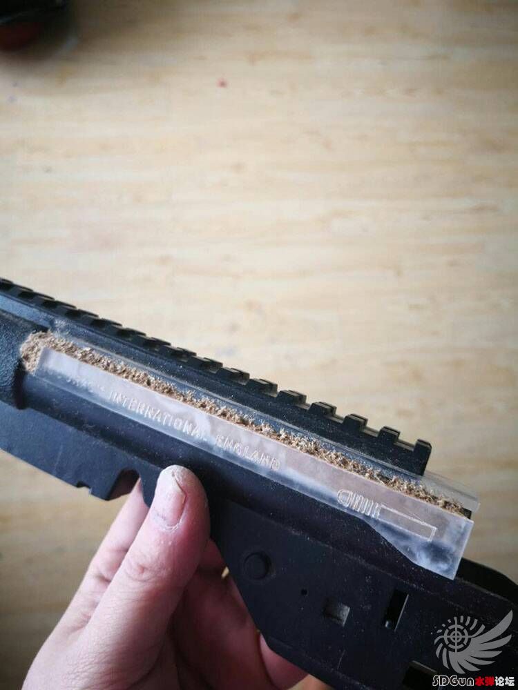

 楼主| 发表于 2019-5-6 17:39:50 | 显示全部楼层
接着是机芯部分了。

发表于 2019-5-6 17:41:46 | 显示全部楼层
透明胶板是怎么切割的,这么规整

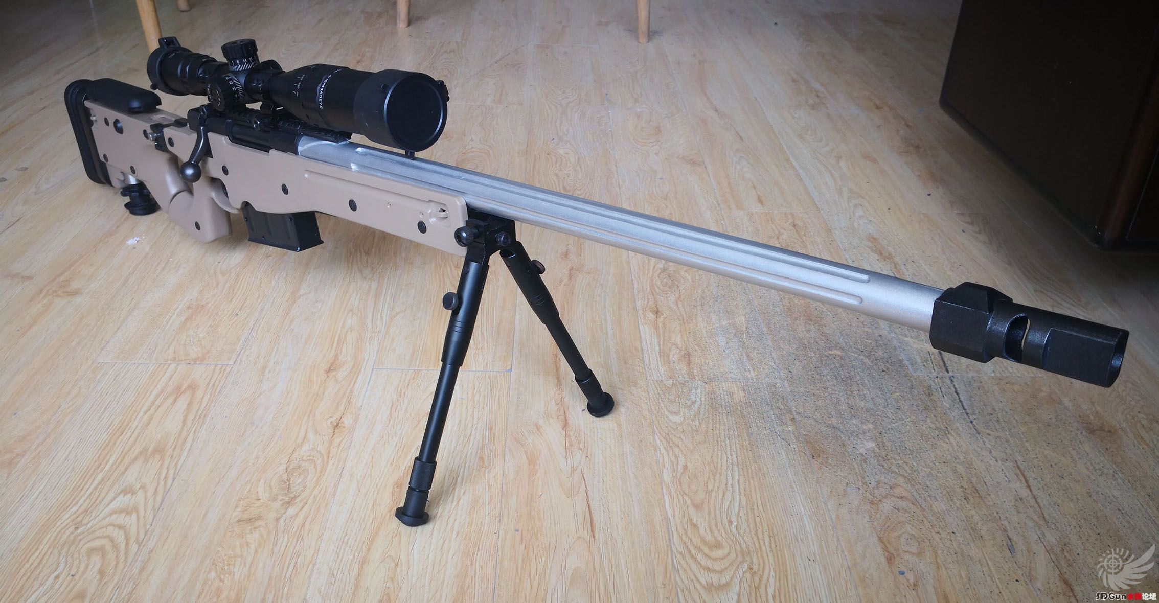

 楼主| 发表于 2019-5-6 17:42:42 | 显示全部楼层
枪管本来不想动了,好像AWM也有不带凹槽的。想想人总该有点追求,要不和咸鱼有什么不同
生命不息,折腾不止。

 楼主| 发表于 2019-5-6 17:44:49 | 显示全部楼层
屁股实在不好改,直接割了换新的

 楼主| 发表于 2019-5-6 17:49:46 | 显示全部楼层
骨骼手术基本完成。结下了缝合一下开始美颜了。先来几张组装前的合影
生命不息,折腾不止。

 楼主| 发表于 2019-5-6 17:51:50 | 显示全部楼层
接下来就是成品照了
生命不息,折腾不止。

 楼主| 发表于 2019-5-6 17:54:38 | 显示全部楼层
火帽用的板蓝根的打印件,打磨废了不少事。现在看到打印件就有点后怕(光固化除外)
生命不息,折腾不止。

 楼主| 发表于 2019-5-6 17:58:07 | 显示全部楼层
我这个人比较懒,不喜欢码字。不过这么多照片应该能看的懂了,能玩水弹的动手和理解能力都不会太低
生命不息,折腾不止。
