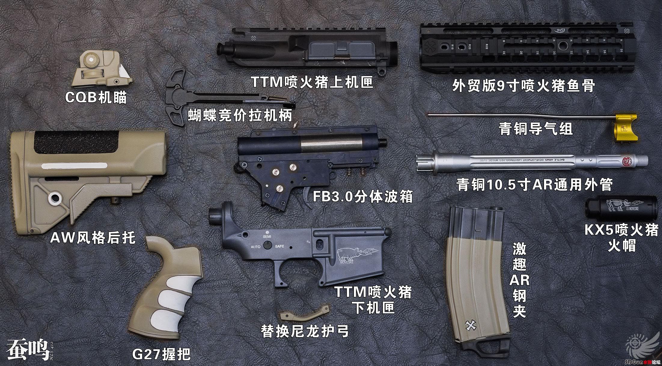

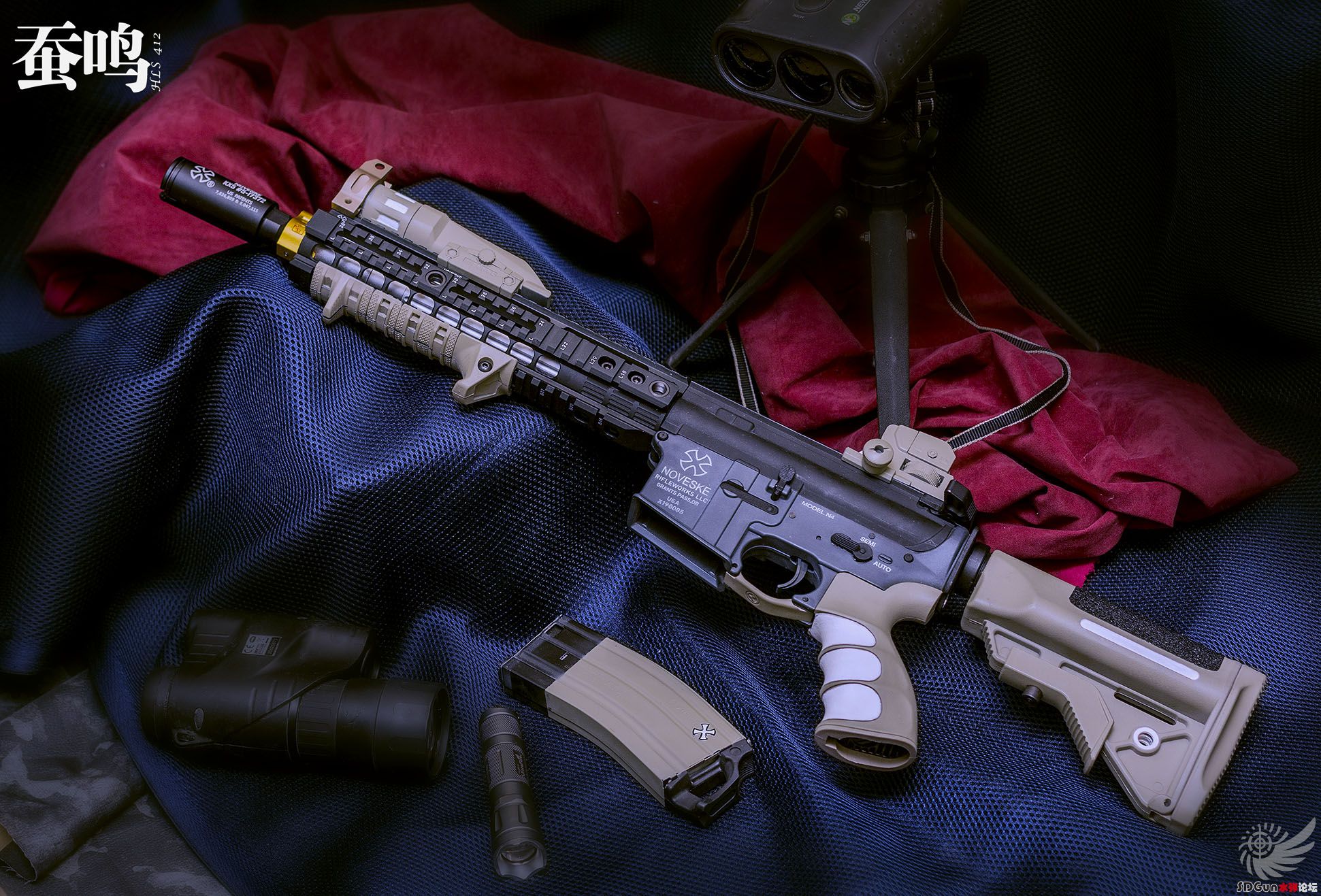

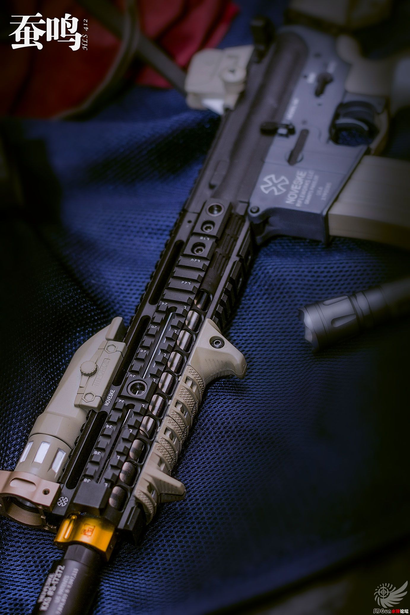

手里有一根9寸外贸版的喷火猪鱼骨,一直想组一个非军版造型的发射器。
希望这把发射器在造型上“独特不失精致”“粗犷不失去细节”……
"西装暴徒"这个词比较符合想象中这个发射器的感觉。在电脑上进行了简单的配件模拟和大致的颜色搭配(概念图就不展示了),于是开始淘宝下单!

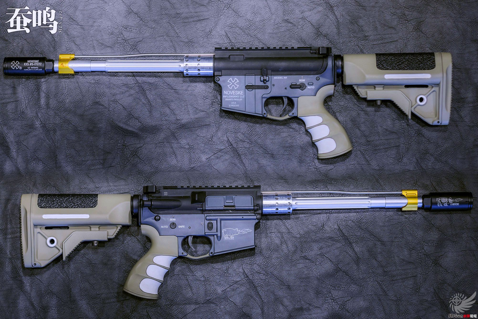

虽然之前心里早有准备,但收到零件发现,不同厂家的沙色配件色差也有点忒大了(任何行业稍微专业一点厂家设计部门都会有配国际通用标准色卡的)。。。。。。好吧本来也准备重新喷过颜色。
由于所学专业的缘故,练就了自认为够用的色彩调和及辨析的能力。个人爱好中的所有基层喷涂作业基本上用的都是自己调色的丙烯颜料,亮光、半哑光面层使用水性家具透明面层漆,全哑面层喷涂使用模型哑光面漆。这样做主要的目的是为了健康省钱,然后是环保。一切就绪开始喷涂作业。

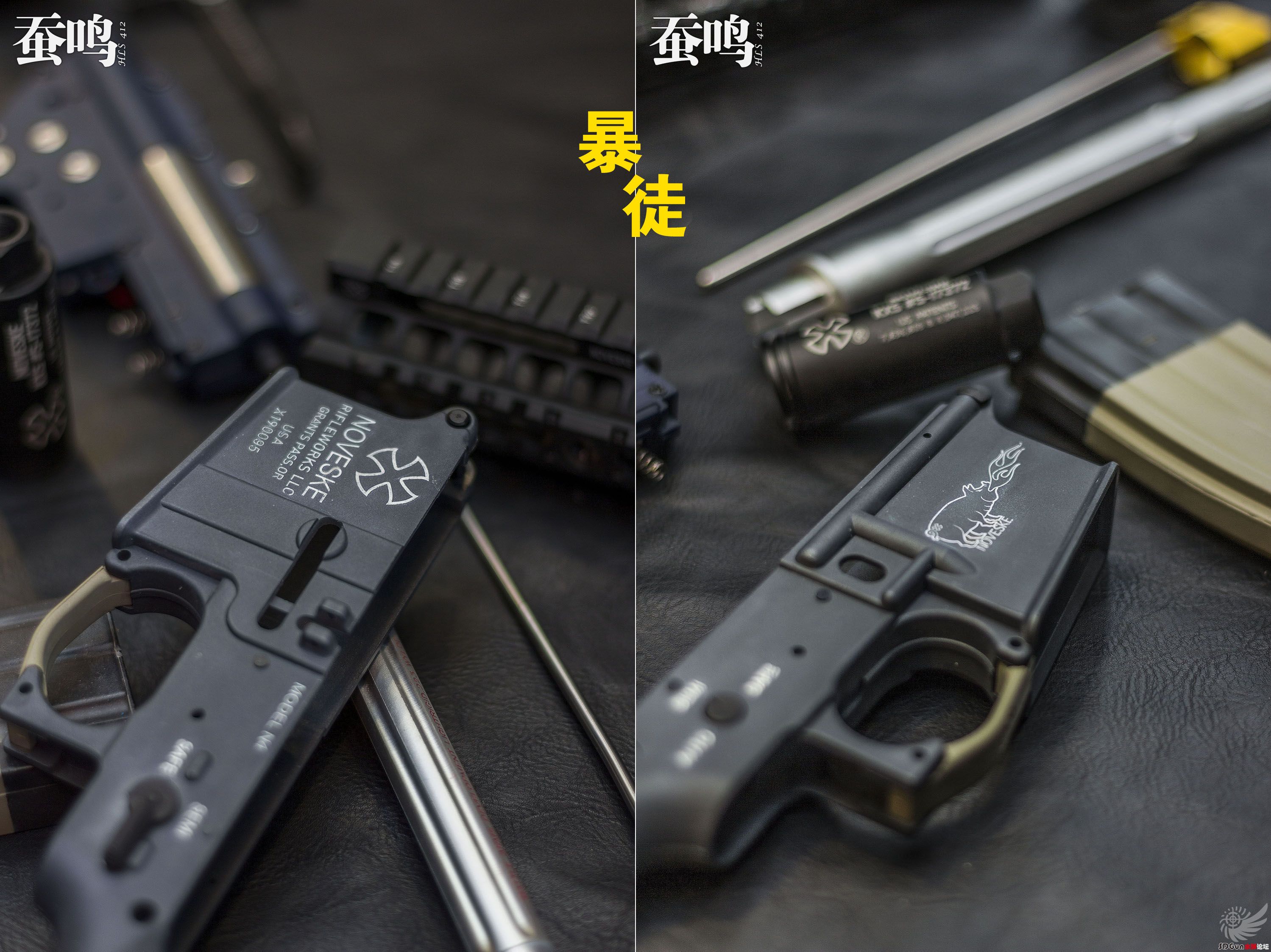

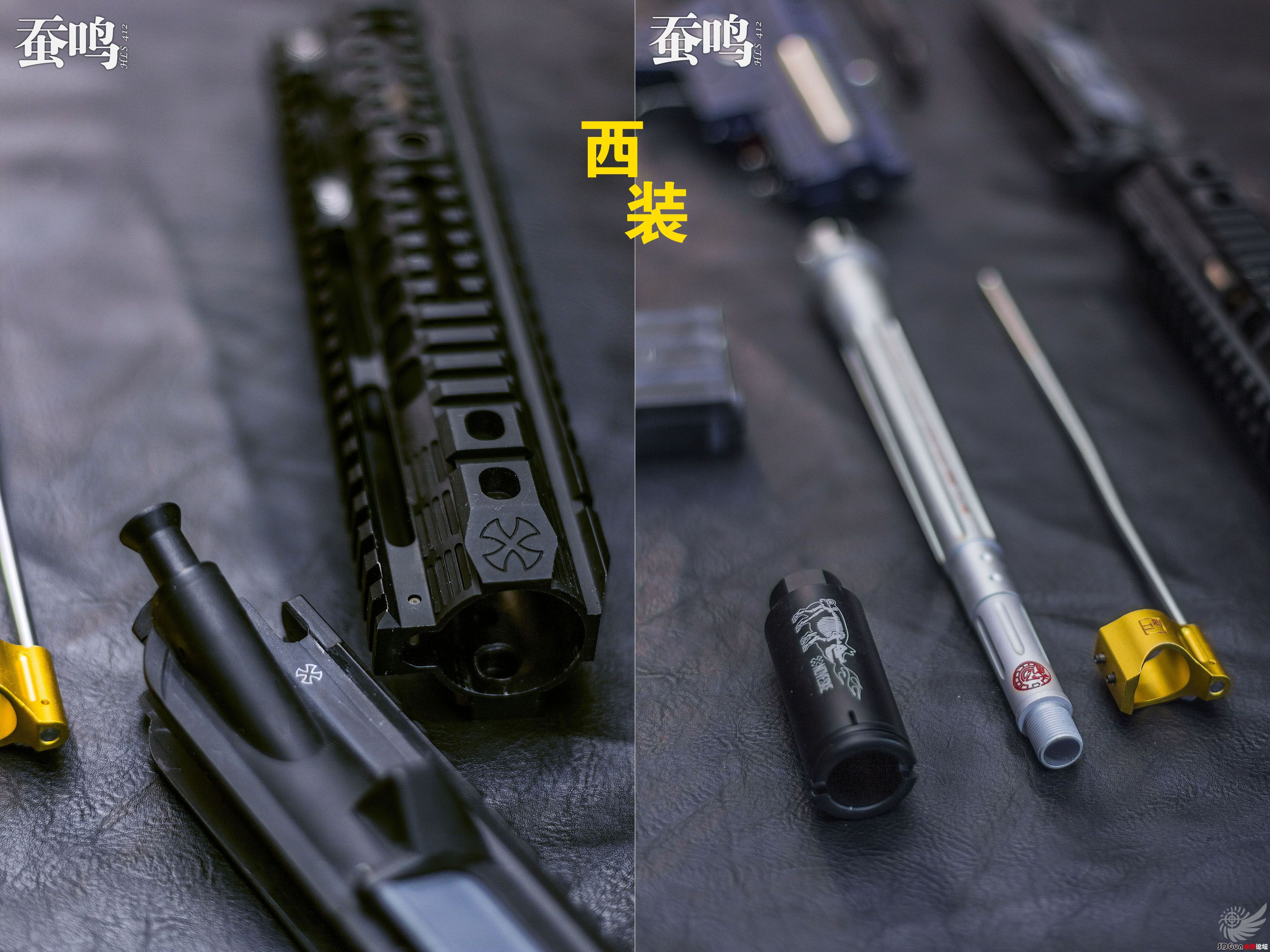

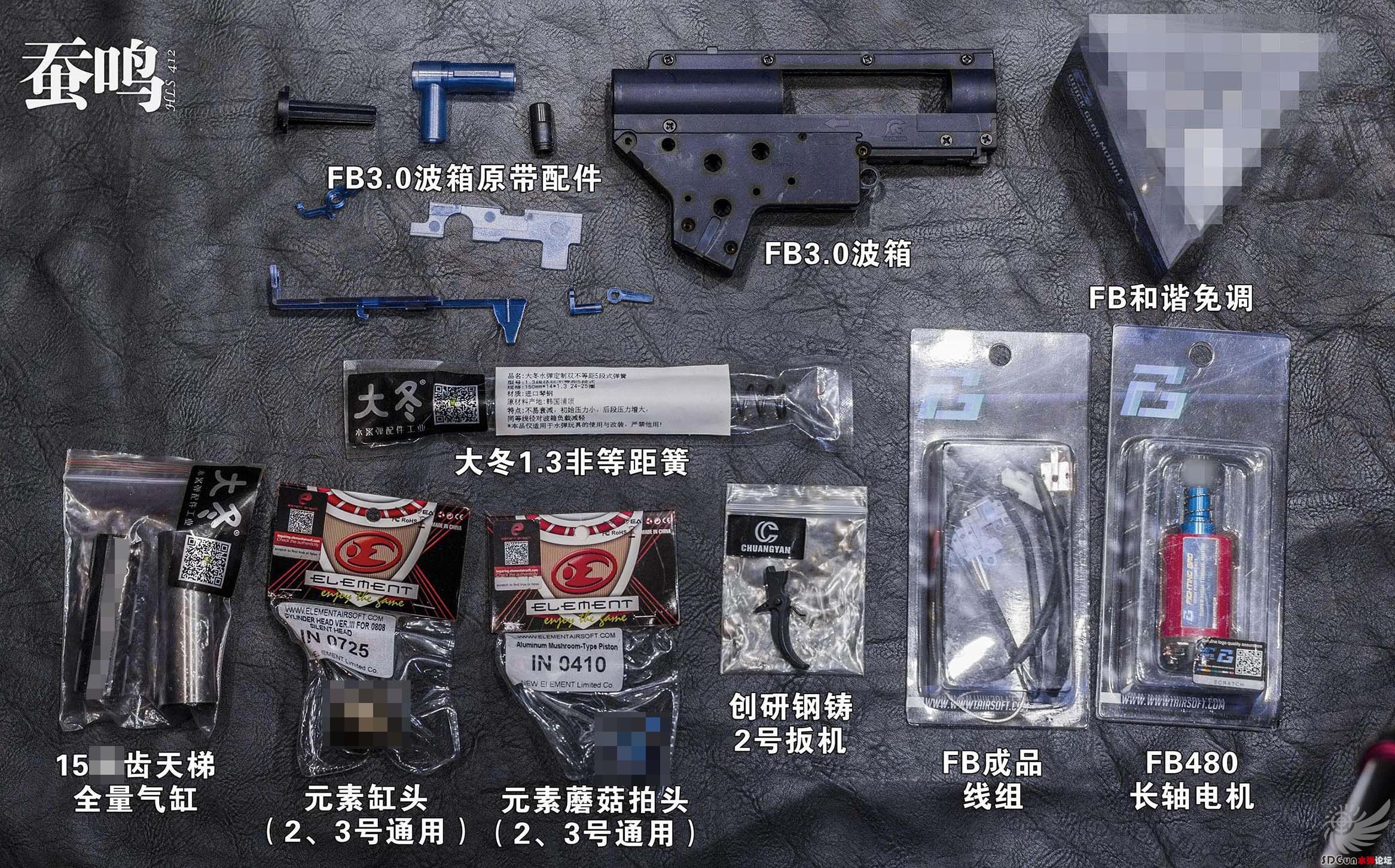

将喷好的零件放在一边待用。之前帮了朋友一个忙朋友送了一套fb3.0的分体波箱,这款结构独特的波箱之前用了一套印象不错,正好这次用上。除了上图里那套最近上市的和谐之物(人都有猎奇和尝鲜的本能当然在能力范围之内),其他零件都是手里本身就有的。标准2号3号波箱的零部件通用率是非常高的,当然这里有一点需要说明,因为fb3.0的推嘴的数据比较匹配shs(守护神)缸头的,而我手里的守护神缸头在上一个腐败3.0波箱的时候已经用了。这次只能使用元素的缸头,经过测量元素的缸头出气嘴比fb3.0的推嘴内径大约0.2~0.3毫米。所以找了把圆锉稍微把fb波箱的推嘴内径搓了搓(之前手机拍好了操作过程的照片,结果清理手机的时候给误删除了所以没有留下照片抱歉)。FB3.0波箱具体安装过程和心得可以参考链接里的帖子:FB3.0尼龙分体波测评 FB3.0尼龙分体波测评 http://bbs.sdgun.com.cn/forum.php?mod=viewthread&tid=93834

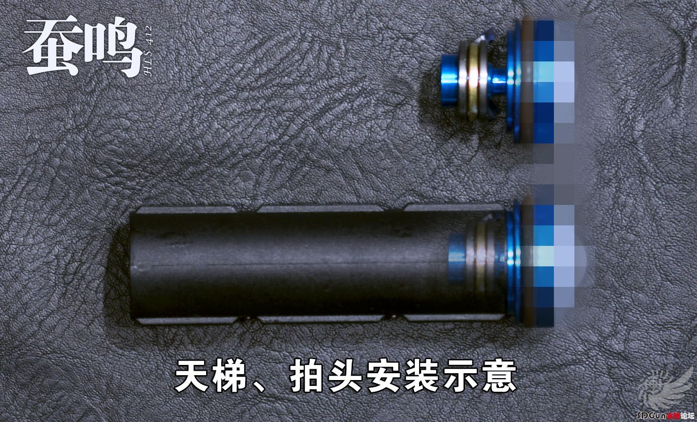

这张照片主要是有很多同好问过我,缸头与天体的安装。其实很简单一张图就能看明白,所以这一次把这张图放在帖子里。哪怕只能帮到一个人,这张图也没有白放。

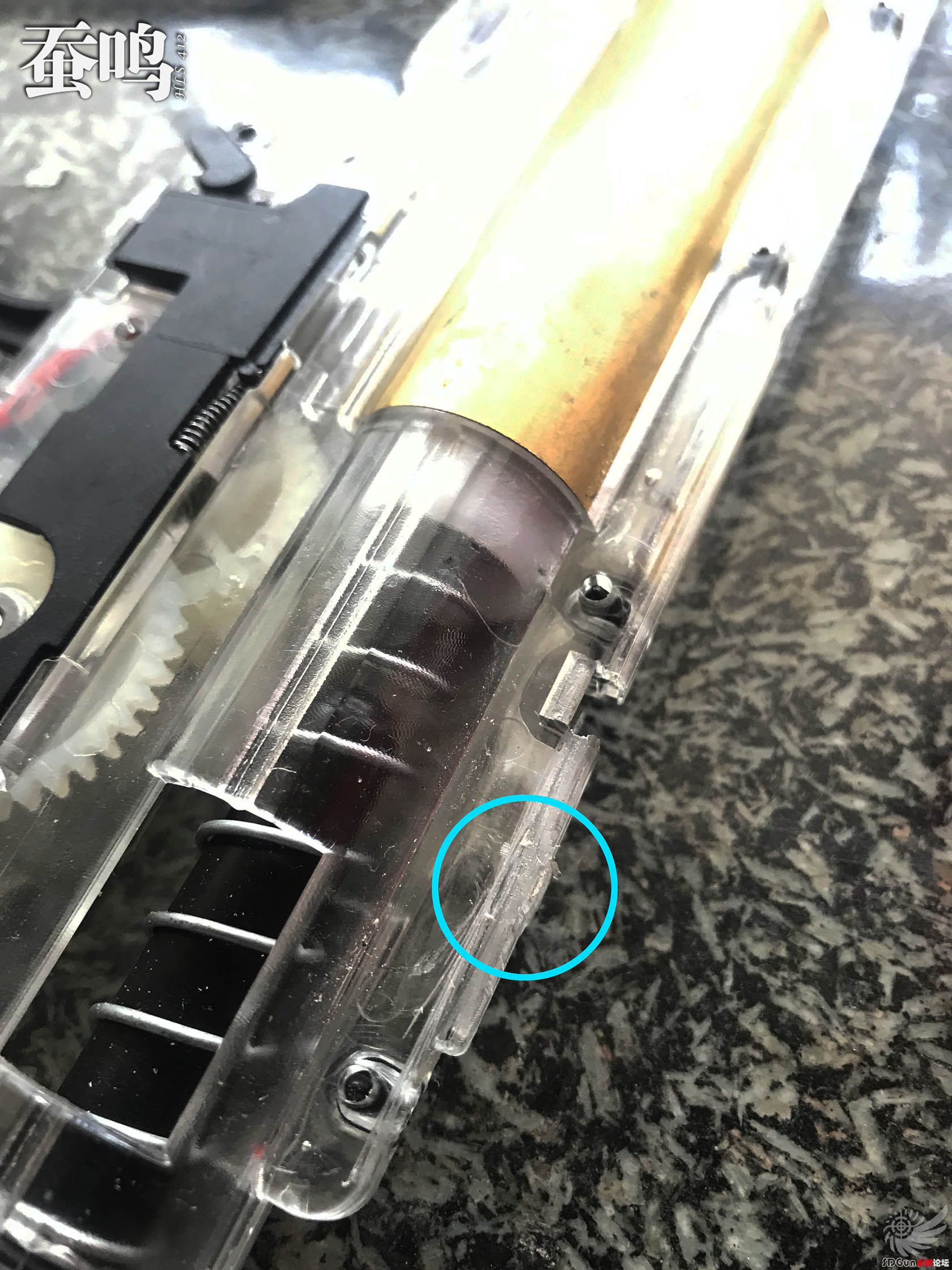

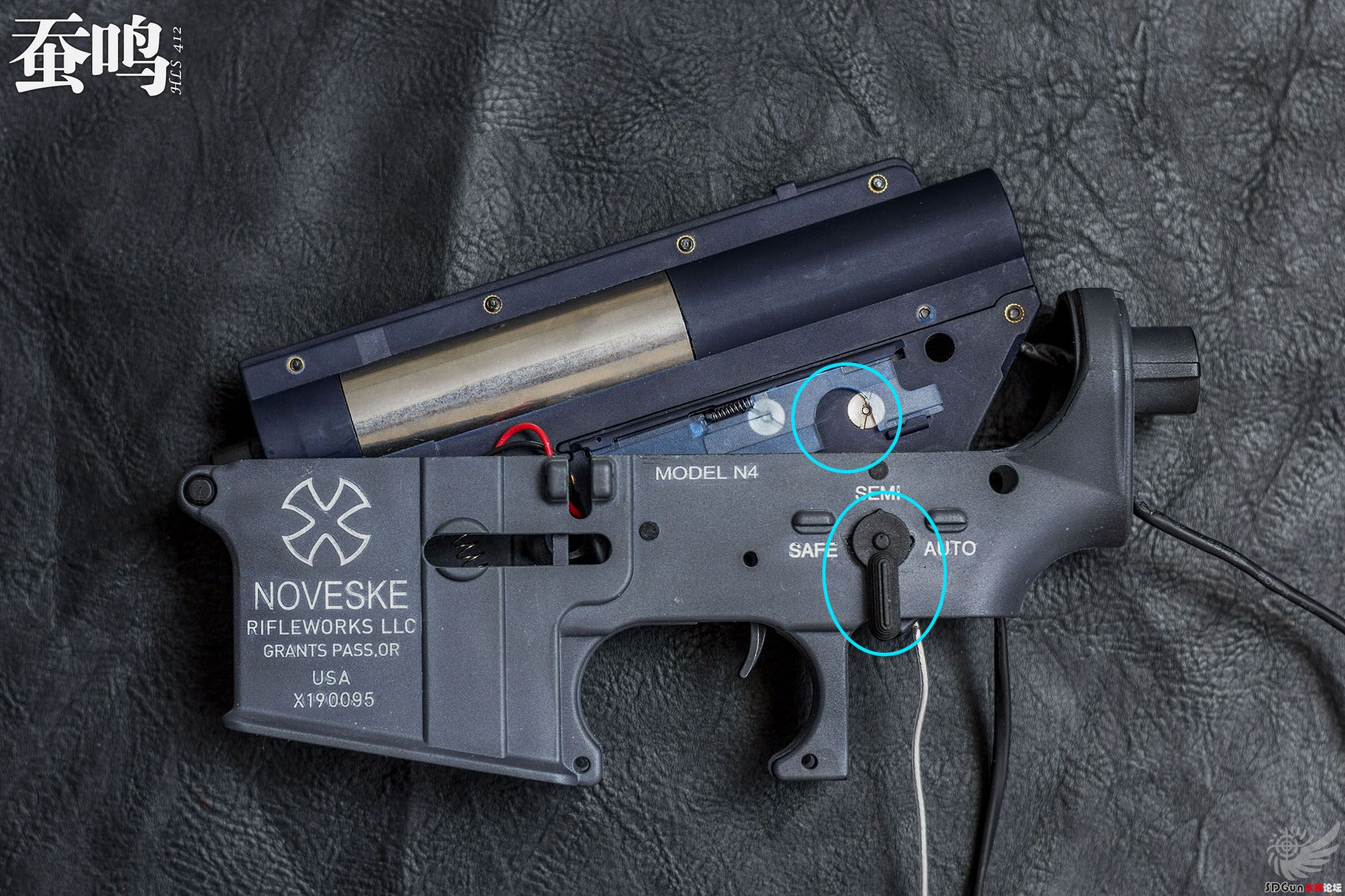

因为标准机匣的结构数据兼容性比较强,所以只要是尺寸相对比较标准的波箱都能安装。这次并没有选择j9波箱的原因是太费时间。坛友“花梨木”之前有一篇安装j9波箱的帖子写的相当细致,我个人只有2点需要补充的。从上图中可以看出其1:J9波箱顶部左、右、上处的限位凸起(蓝圈内)需要打磨掉。

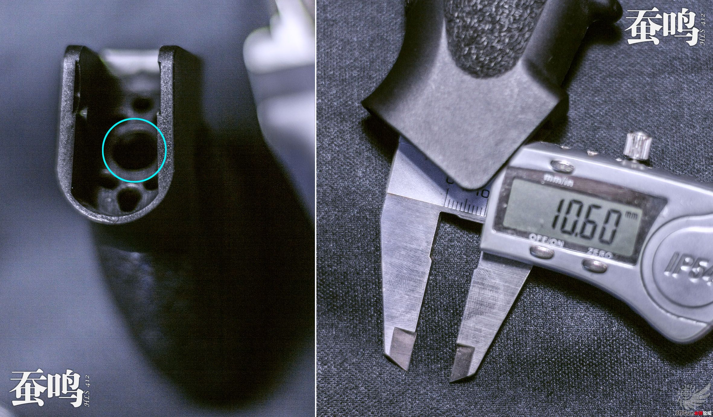

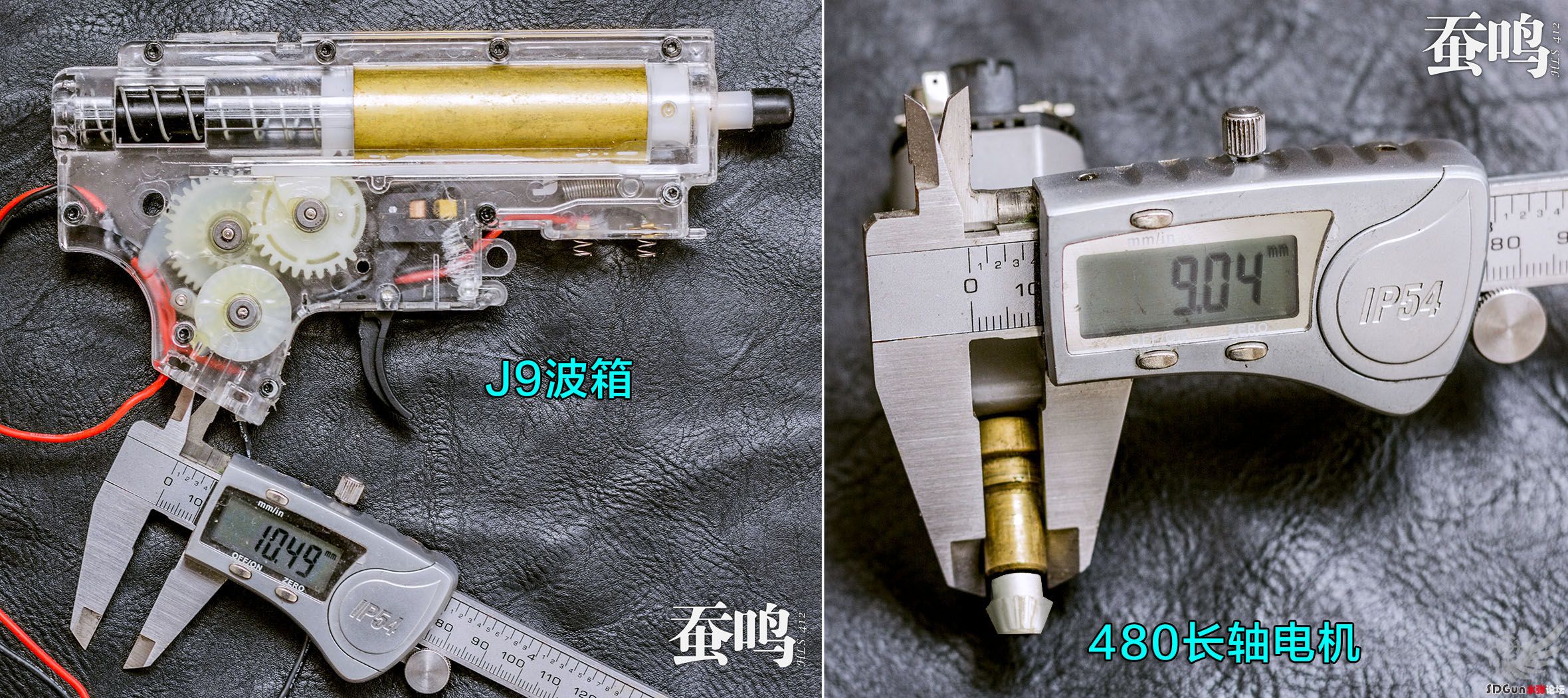

其二:j9波箱的电机孔位比其他2号标准波的孔位大了将近0.5至0.6毫米,这恐怕就是很多j9波箱上480电机后扫齿的主要原因,也有个别握把上轴孔径也不标准存在扫齿风险。目前我能想到办法是在480电机的轴护套外侧,缠上电工胶带将轴护套外侧的外径增加到10毫米。奉上坛友“黄粱梦”帖子链接:【集赞赢忽必烈新品】TTM机匣装入J9波箱 http://bbs.sdgun.com.cn/forum.php?mod=viewthread&tid=86867

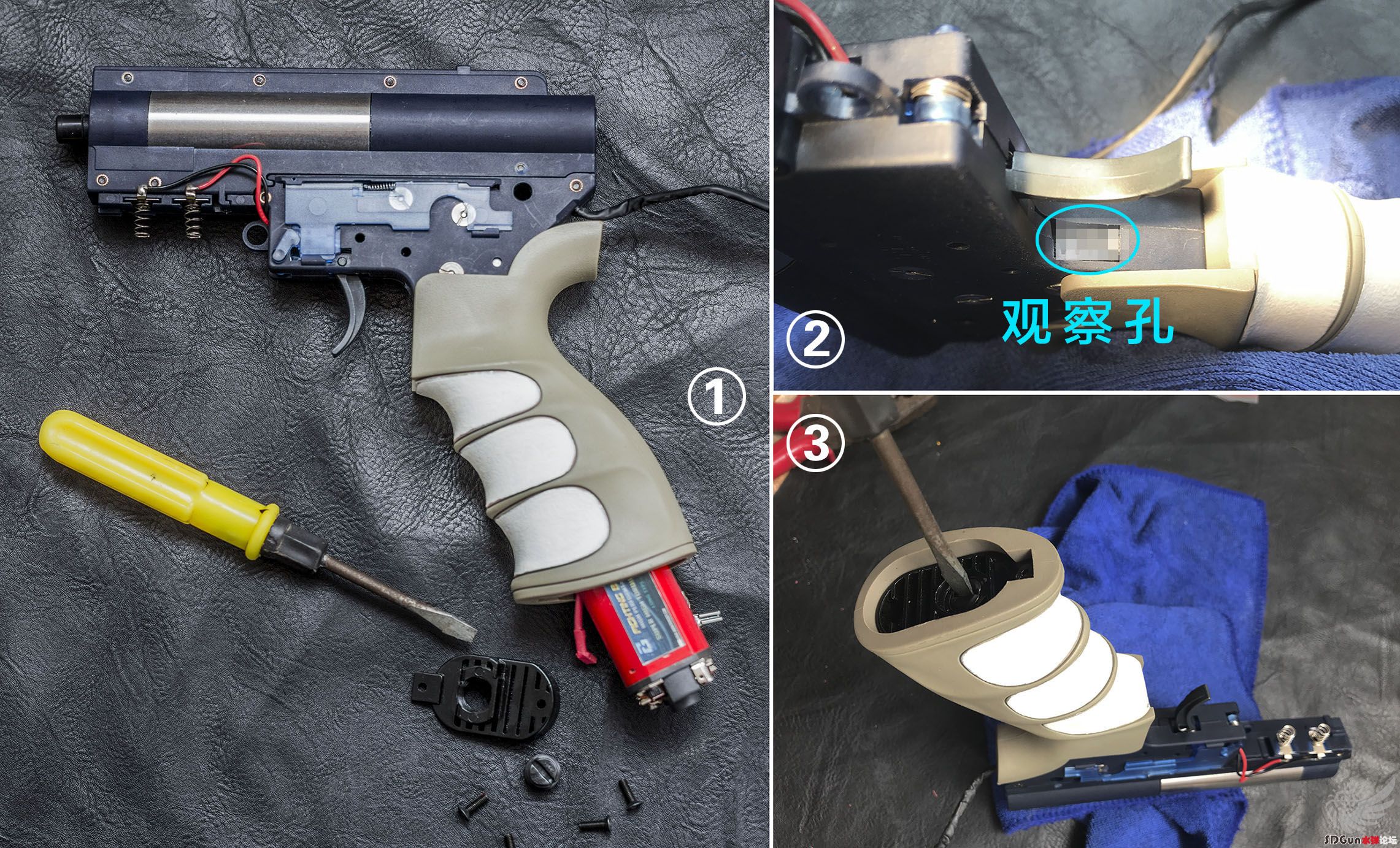

电机冠齿与波箱伞齿的咬合调节。一般是将组好波箱安在握把上,握把内放入电机,安装上握把底盖,用螺丝刀对底盖上的电机深浅位调节螺丝进行调节,调节的同时通过波箱伞齿前端的观察孔,来观察电机冠齿与伞齿的咬合位置。调整好后接通电源,看看运转情况,听听声音决定是否进行下一步的微调,完全调整好后,建议在我把底盖螺丝上,涂抹上螺丝胶。做完这些后再将握把与波箱进行分离待用。讲一点小知识:螺丝胶干透后螺丝基本是拧不动,如果要取下螺丝,不建议用电吹风吹或者用打火机火烫进行加热脱胶,因为这样加热并不均匀,不但往往拧不动螺丝,很容易造成金属局部淬火导致不同成分的金属零件有过早断裂损坏的可能。我一般是放在开水里煮上一会儿(加热均匀且温度不会超过100 度),拧拧看拧不动则再继续煮。
波箱插入机匣的时候,建议机匣单连纽拨到单发的位置。波箱前低后高缓缓放入机匣,波箱大概放到底后,慢慢向后推使波箱的后销孔与机匣后销孔重叠的过程中,同时慢慢转动机匣上单连纽至连发位置。这样操作简单准确。

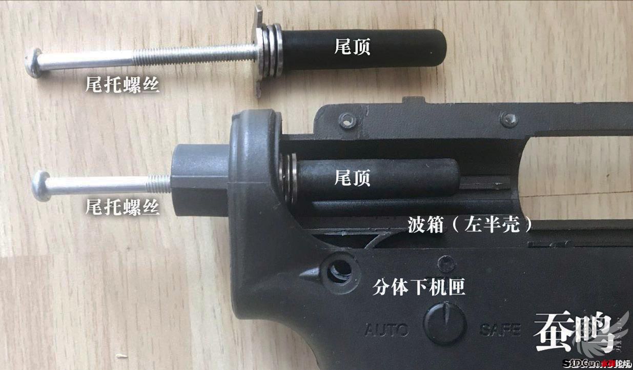

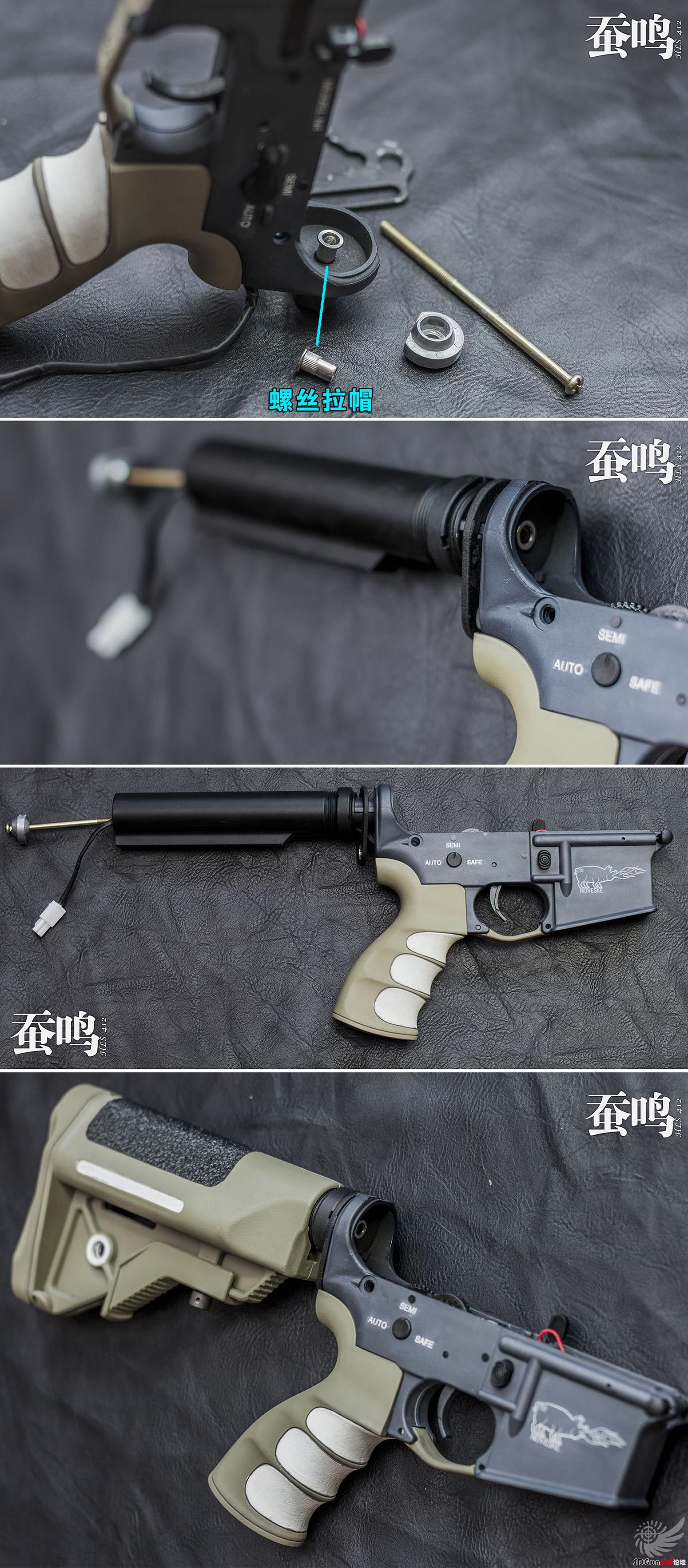

这个问题更简单,但是被问到的次数最多。那就是托芯螺丝与机匣的连接方式,第一种链接方式使用螺丝拉帽与机匣进行连接(有些机匣要扩孔以便拉帽能够穿入),这种连接方式一般用在带快拆尾顶结构的波箱上,如FB3.0、J9等。 b4.JPG
另一种是托芯螺丝穿过机匣与波箱内的尾顶进行连接,这种连接方式相对于螺丝拉帽连接方式,其结构稳定性和强度都要高,如激趣波就是采用这种连接结构。

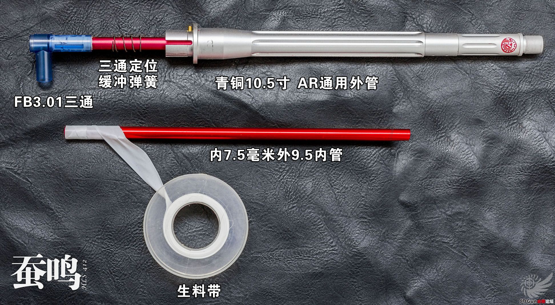

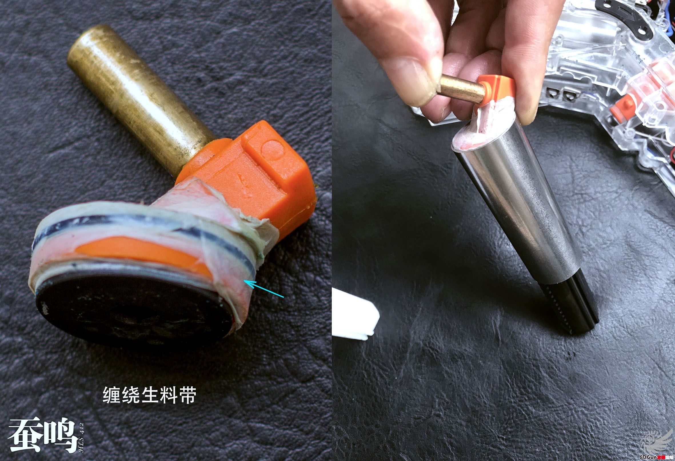

IMG_7190.JPG 老一点的玩家工具箱里都会有一卷生料带。把生料带缠在缸头密封圈周围可以增加缸头与气缸的气密性。
将生料带缠绕在内管外侧,将缠绕生料带的内管部分与三通结合,顺着缝隙滴几滴502胶,既增加了三通与内管连接的气密又增加了连接的牢固稳定性。
导气组的虽然没什么实际功能,但绝对属于细节配件,套上鱼骨后若隐若现的导气组让人内心激荡,如同穿一件漂亮的西装约会的同时,兜里揣好了开房的钱那般的有底气。

对于我个人来说也许不可能把所有的鱼骨收入囊中,但耳熟能详的几款经典鱼骨还是需要留存在手里的,喷火猪这款造型风格典型的鱼骨算是其一。

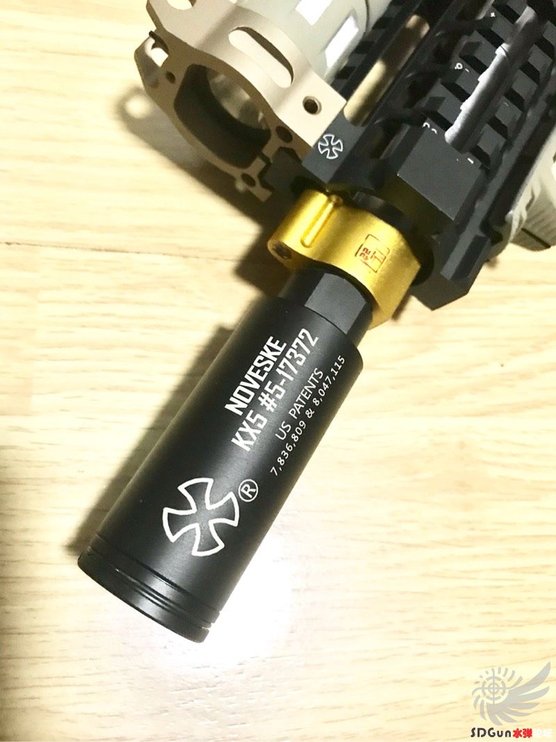

弱弱的bb一句...您的bad导气座似乎装反了
有两个原因,一,主要是因为症状不好看,二正装的话到气管的长度不够。不过能看出兄弟心细如发,导气座的造型的种类有很多,我希望这个导气座与喷火猪火帽紧密地顶在一起会显得更紧凑,就像西装里面衬衫的金色袖扣一般现代精致妥贴。
