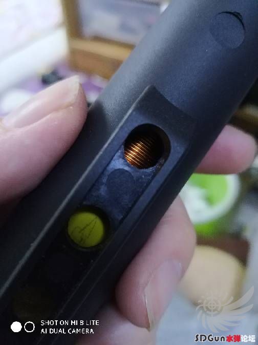

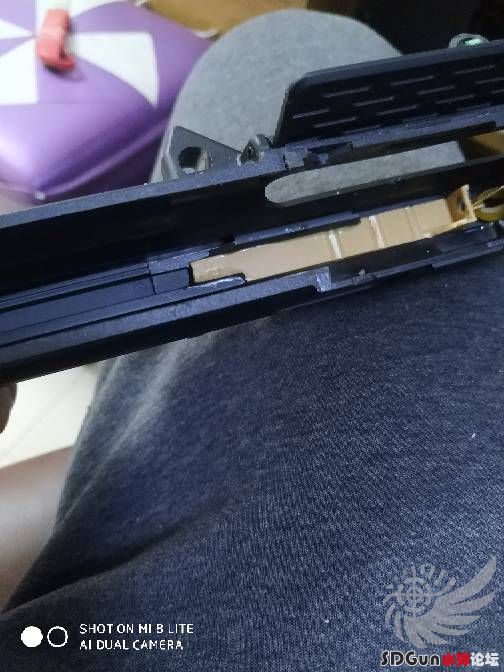

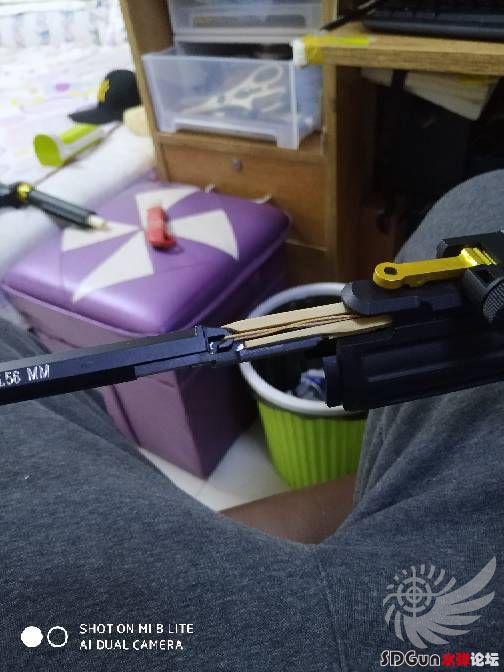

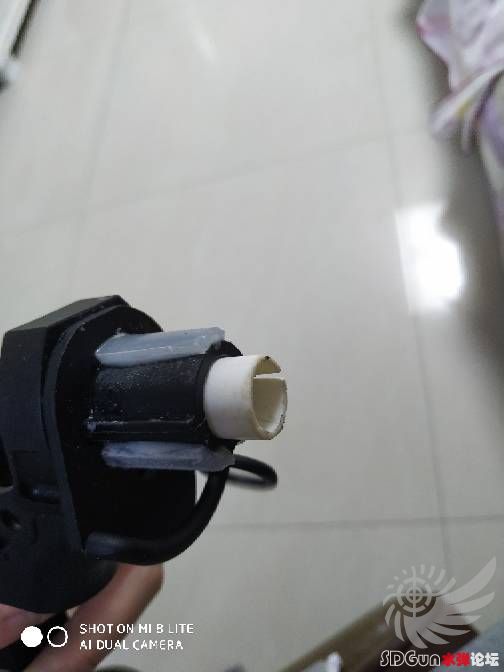

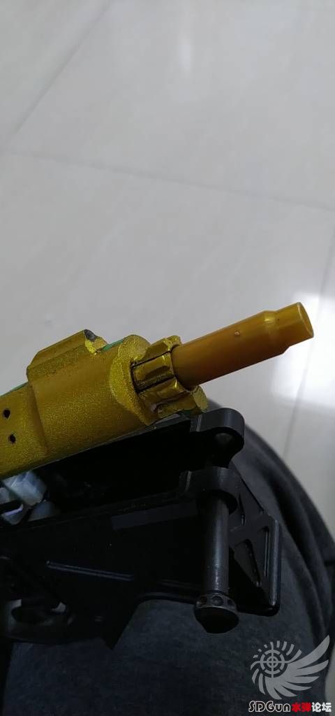

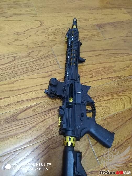

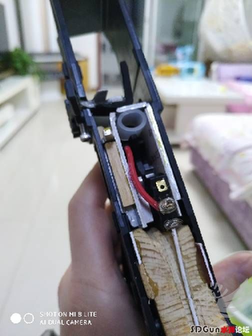

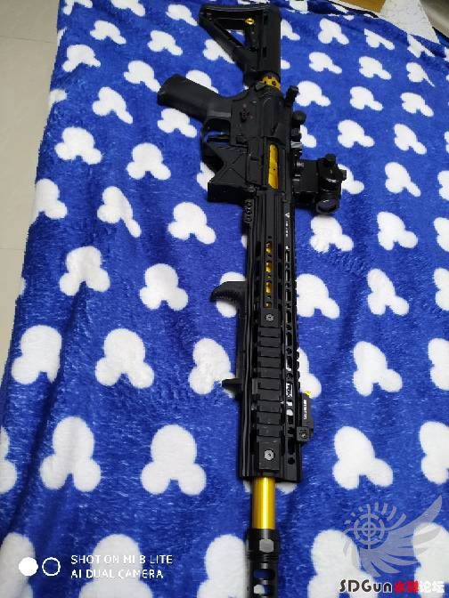

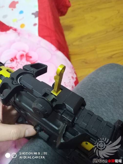

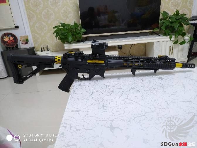

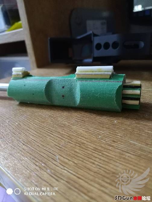

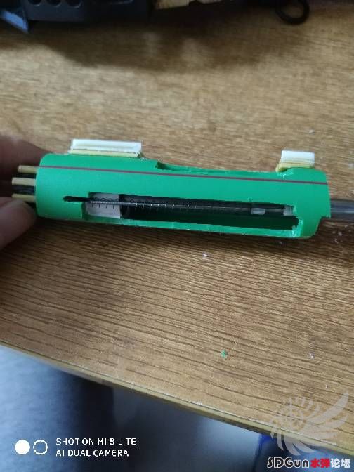

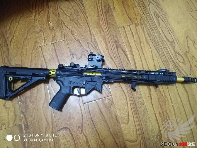

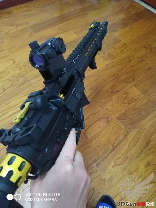

之前夸下海口,要做一把全行程回膛,强后座力,真空挂,能抛壳的水弹。断断续续做了近3个月,白天上班,晚上看孩子,真心没时间,每天做东西时间不到一小时。拖的时间太长以至于都不想做了。前一段时间已经完工了,以上功能全部实现,可惜的是不能发射水弹了。

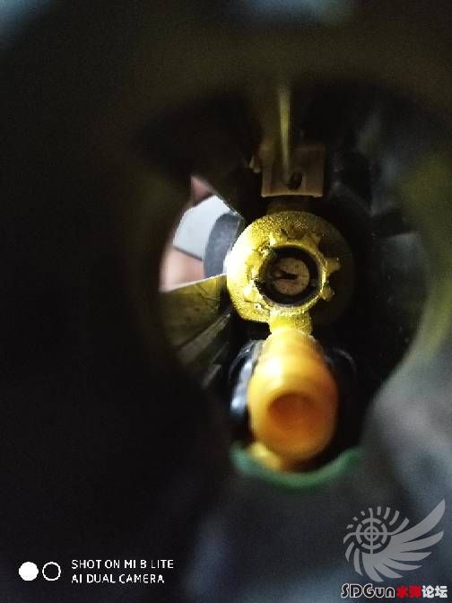

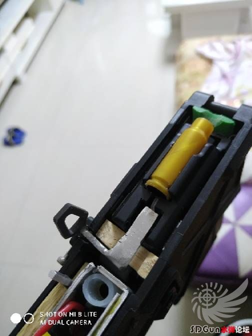

原理很简单:电磁回膛动力,防真铁枪机的抛壳机构,弹性抛壳。弹壳用的塑料弹壳,因为之前玩违禁品被水表,不敢买金属的,不过塑料壳口径和95弹壳一样,只是长度短一点。弹匣就直接用坚锋短直弹匣改的,本来还做了个长的马盖普,可弹簧不够长,就没用。除了外壳,所有部件均为手工制作,粗糙的很。
简单说下教程吧

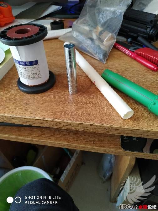

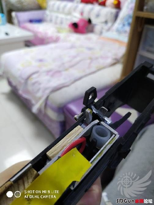

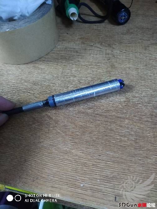

制作起来不难:漆包线缠在pvc线管上做线圈插进托心里面,这里一定要用尼龙托心,用金属托心的话线圈通电时金属托心会感应出涡流,影响效果。环形磁铁插在金属管(我用的伞骨)上放进线圈里。电磁铁就算做好了,通电试一下磁力方向和大小。

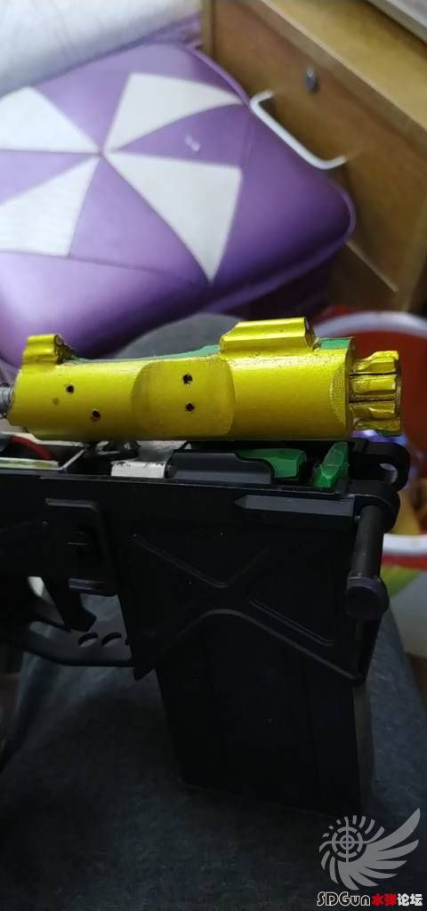

枪机可以买老李家打印枪机,我是用ppr水管自己做的,ppr真是神料,韧性超强,弹性十足,还容易加工,切削打磨起来比打印件容易多了。抓壳钩也是ppr水管切的,抛壳挺用的烧烤钢签弯的。整个抛壳原理跟真铁差不多,百度上有详细介绍。

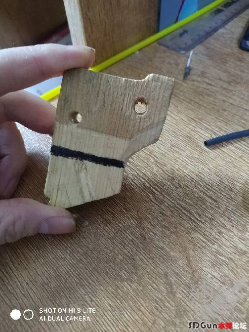

握把补丁用木头做的,效果还行。电池放握把里。
扳机组用铝合金片弯个框架,装的老锦明金属扳机(主要是因为便宜,用锦8的扳机做起来更方便些)微动直接粘在里面了,手艺有限,打了几次孔都打不准位置~~~
空挂释放扭完全仿真铁结构原理,铝合金片弯一下固定在原释放扭上。

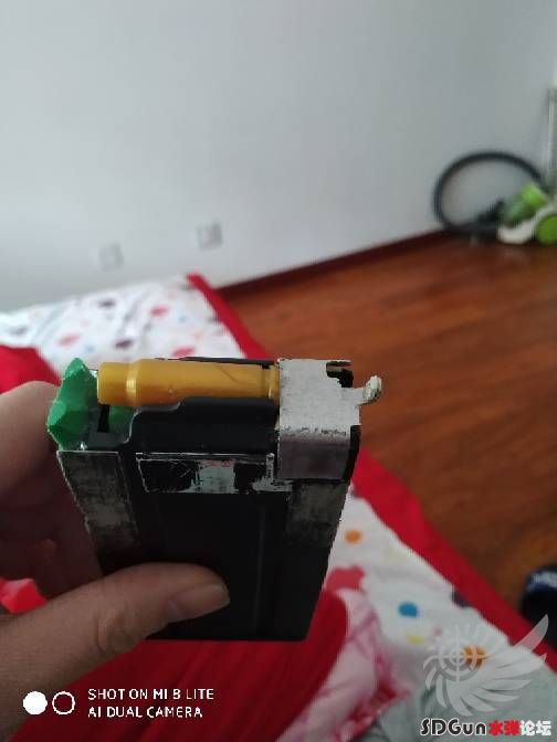

弹匣为了减少抽壳时给枪机的阻力,做了一个阻弹器,枪机退壳时弹匣里的子弹是弹不上来的,当抛壳后弹匣才把下一发子弹供上来,这样会使枪机运动更华顺,减少卡壳。

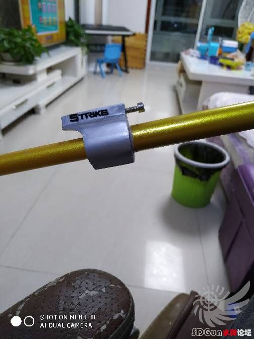

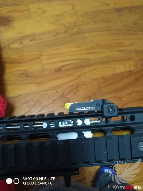

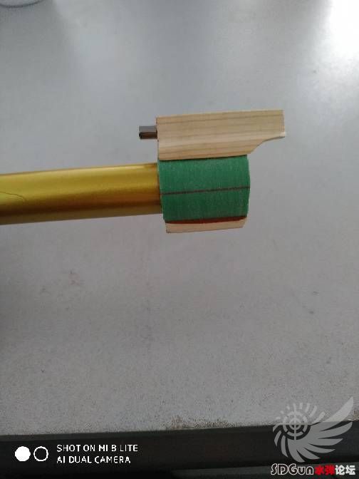

套管是塑料线管喷的漆(虽然有金属套管,但喷漆效果不如pvc效果好)。导气管是毛衣针。导气座是水管加木头粘的,机瞄是9.9元塑料瞄切的。
说下成本吧:556机匣130(二手的)
鱼骨120(买贵了,不过这鱼骨性价比真的高,做工很好)
握把  20
手阻 24
mkm2金属扳机  5
mkm2金属快慢机  5
黑牛托心 5块
蝴蝶扣  13
锦明crt后托5(杂物堆里的,感觉也就值5块了)
烈焰环  15
磁铁   27
漆包线  9
ppr水管  5
微动电门两个  6
坚锋弹匣加弹壳 15
弹簧  8
三和自喷漆  12
塑料机瞄10
火帽 10
其他什么烧烤签,铝合金片,木块,螺丝,笔管就不算成本了。
总计   444
简直不要太便宜,当然研发成本比这个高很多,买了很多无用的材料~~。
好多人问我尺寸数据,其实我也是比划着做的,没我固定的尺寸。这个最原始最简单的电磁回膛力度肯定不行,发热也比较大。我也不是很懂电磁,也是摸索着做的。
枪机用的外径25的水管,尺寸正好。复位弹簧用的外径11,线径0.6的,弹力太小,建议用0.7线径的。漆包线5.5线径。缠了好像是七八圈吧,应该是越多越好,但线买少了,不够长了~~~磁铁圆柱型的比环形的好,磁力大,力度大。这个我都买了都试了,圆柱形明显有劲。但太重,惯性太大,后座时冲击太大容易碎,(我就碎了两块)。还有就是圆柱型不如环形好链接。磁铁规格随意了,用圆柱的就细点,用圆环就粗点。我用的外14内9的,效果一般,磁力不强。电池用的11.1的,7.4也能驱动,但力量明显小。11.1发热也不是很大。个人感觉:线尽量粗,圈数尽量多,磁铁磁力尽量大,重量尽量轻,磁铁和线圈的空隙尽量小。
制作过程很曲折,边做边改,做了好多无用功
