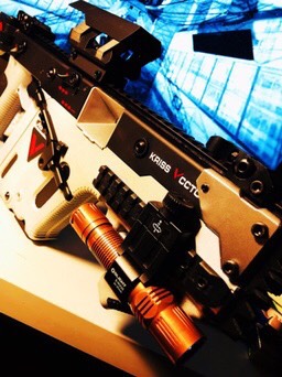

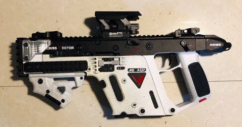

首先说明一下Buff这个词的含义,可能不打游戏的老哥不太了解,Buff又可以理解为“附魔”,即给予物体原本不具备的素质或能力,或指加强物体的某种能力(小彩蛋:Buff的反义词是Nerf【说明一下这个只是反义里面碰巧有的,无任何浅义或映射,看大家还关注这个nerf的(笑哭)】])。而我们本期要做的事情,就是让粗糙的打印件具备精致的质感。那么老规矩,还是先看一下打印件在经过处理后的目标效果

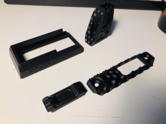

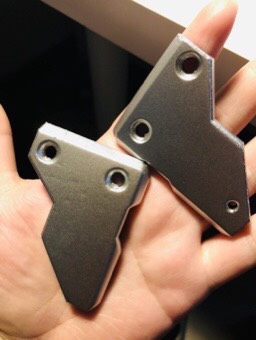

众所周知光固化打印件的质感已经赢在起跑线上了,然而如果以cnc质感为标准来看的话还是不够的。比如说前几天入的C神家railscales护木片组合为例来说明,下图为刚入手时的状态,表面质感已经很舒服,不过个人觉得还是有些干涩不够饱满,于是该方法进行处理。
还是使用之前提到的郡士1500目补土,对打印件进行多层厚喷(喷灌距离目标15cm左右),当然每次喷漆前都需要等上一层干透,具体喷多少层可以根据你对质感的要求来一次次增加。如图是进行了5层厚喷的效果,整体饱满度提升,质感个人感觉满意了。这个办法的难点和要点在于喷漆时一定要掌握住度,多了容易糊或者成滴,少了没效果,建议新手可以先在报纸上练习下,当喷涂面明显摸着比没喷的地方突出并且喷涂面足够光滑,就可以正式下手了。
这一步结束后可以根据自己的喜好上消光或者光面保护漆即可,成品如下图

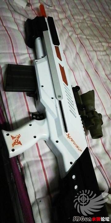

该方法适用于普通打印件,打印纹路比较明显的打印件就像下图这种。
这个部分以前两天入手的短剑的科幻套件为例说明,到手状态就是上图所示,楼主使用360目-600目-800目砂纸进行打磨(再往上的颗粒度就没有必要了,一两层底漆完全盖得住)直至表面无打印纹理,然后进行普通喷漆过程(补土上漆保护漆)即可实现表面质感的飞跃。
切记打磨一定要耐心地搞,像下图这个部分楼主就是前期试手没有耐心了,然后在打印纹理还没有完全打掉之前就上漆喷涂,效果就不好了
只好在之后又返工,最终做到自己满意的程度
这个方法比较费时费手,一定不能着急,同时请各位筒子实践时一定要护好手
