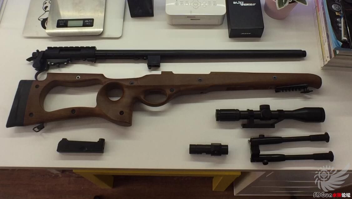

    黄河、雄鹰、金弓、牛头,这些名字相信对于08年以前的wargame玩家一定不会陌生。那些国产厂家生产的宠物玩具,以低廉的价格占据了国内wargame的大半市场 ,经历过那个不可描述的时代,随着水弹的逐渐兴起,当年著名的牛头702以另一种方式重现在我们面前。

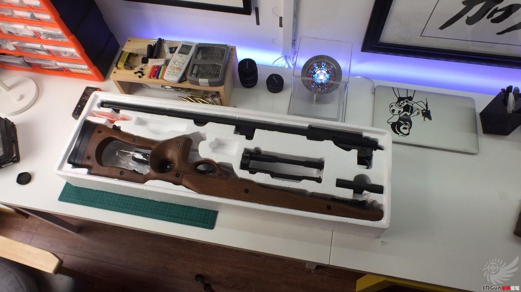

还没打开包装 盒子上“捷鹰玩具”下面的“ZM02”字样就让人浮想联翩
打开盒子,可以看到水弹玩具很少见的硬泡沫包装.虽然成本和软塑料相差不大,似乎也在暗示这这把702的前世今生
包装盒里 可以看到枪机枪管、枪身后托 和制退器、瞄准镜、脚架、弹匣等等配件

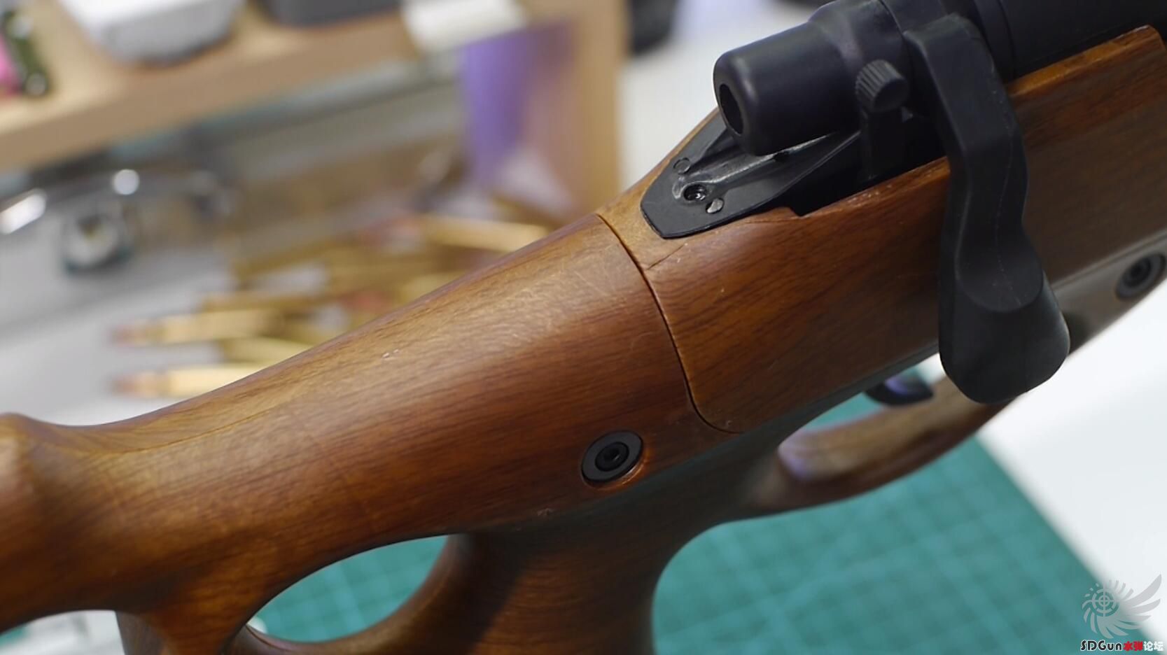

枪身部分的模具也几乎是反物质版本的复刻。后托部分总共七颗内六角螺丝固定,一体成型的枪身每面用了两颗“假螺丝” 。

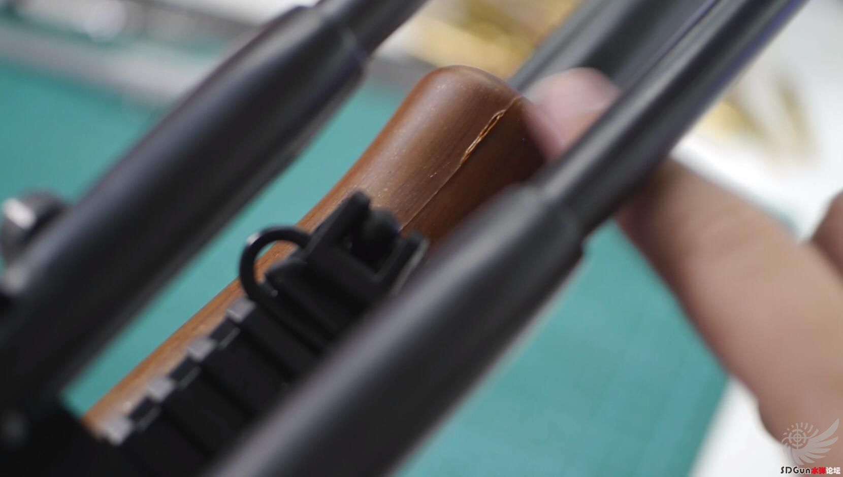

后托的塑料肩垫外面套了薄薄的一层橡胶,手感一般。枪托和枪身连接的部分有轻微色差
不过整个尼龙外壳的用料非常足,枪身中段厚度达到了10mm,920g的重量拿在手里感觉非常厚实
美中不足的是,枪身的水口虽然能看出打磨的痕迹,处理的还是有些粗糙。
