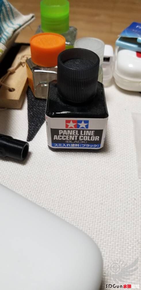

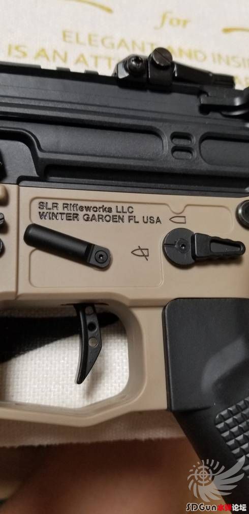

发表于 2019-4-9 22:59:38 | 显示全部楼层
LORD-tachanka 发表于 2019-4-9 22:54
最近还想着那田宫的珐琅漆做刻字来着
田宫渗线漆,刚弄完,细字可以,粗的不行,还是要用油画笔。如图,slr是油画笔,其他都是渗线漆
