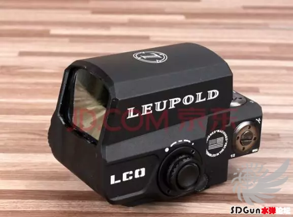

LEUPOLD“流坡”   红点镜
这款流坡红点镜在高端玩家手中几乎是人手一枚的存在
奇葩的造型和较为广阔的视野以及还算凑合的透光让很多人都没忍住下手了。
价格在280-360之间比比皆是,控制亮度面板和开关都在左侧,调节按钮直接暴露在外侧的,十分方便。
这款瞄虽然单独看起来造型酷炫,实际上搭配在发射器上会显得略有些怪异。
可能是因为现在的发射器还缺乏一些科幻风的存在吧......
他可以搭配去年出的那款LEUPOLD的土豪三倍使用。
镀膜为银膜,略厚。所以透光度不算是很优秀。

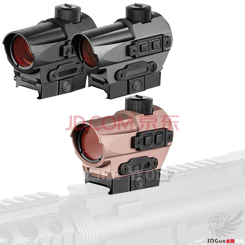

当时我在他和R1X红点镜中挑选了很久
后来考虑到视野问题,我选择了方方正正的R1X红点瞄准镜
后来没忍住剁手 还是又入了DI SP1红点镜
他和R1X的外观和风格很像 特别是侧面的按键板
尖头有点像是拉力车头盔的那种战斗风格 非常酷炫
不过缺点也是由于体积的关系 他的视野只有20
和T1差不多 镀膜为比较薄的红膜 很清晰 透光度也可以
价格大概是360元左右

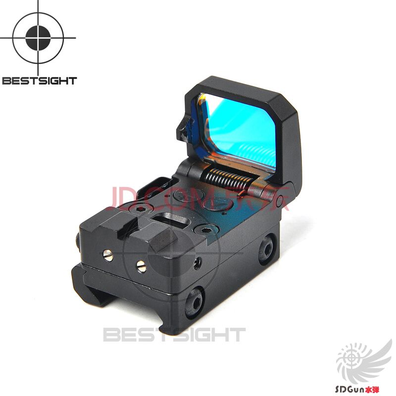

RMT折叠红点瞄准镜
去年冬季国内才推出的复刻RMT红点镜
最骚的地方就是他的折叠设计
不过这款镜子的设计的初衷也是手枪红点镜
体型非常小 市面上有两个版本 一个150多元 一个接近300元
做工和造型上都略有不同
老黑自己用下来...感觉体积实在是太小了
放在发射器上让人感觉MINI的像个机瞄
镀膜都为红膜 透光度一般般
RDA红点镜
DRA这款镜子在国内水弹玩家里我基本是没看到过什么人用
不过总的来说,我认为他在造型上略胜T1一点点,更复杂且更具有机械感。
镜子的大小比T1稍微大一点点 因为侧面的调节按钮的缘故
视野也是仅有20 红点的造型是有些酷炫的大圆造型
镀膜皆为红膜 透光度和上面的DI SP1差不多 不算优秀 但是也勉强可以使用
价格大约在200元左右 搭配MP7 P90这种MINI冲锋枪上是不错的选择。

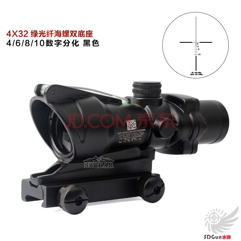

ACOG 先进战斗光学瞄准镜 (别名:4倍光纤海螺)
光纤海螺恐怕是真铁复刻党的真命瞄具,销量可谓真的不在少数。真铁为四倍双眼瞄准。国内复刻品并没有这个功能。
他的分化有很多种版本,十字分划(图上)三角分化,以及圆形分化。
总的来说无论何种分化他的整体视野差距并不是很大。在购买时如果对于分化有要求的朋友请一定注意问清店家。
视野上和普通十字海螺没有太大区别,透光度上因为倍镜几乎都不镀膜所以也算是比较优秀的。
价格大概在350元-550元根据不同品质的海螺价格也不同。
光纤的设计就是在无需电池能源供电的情况下(日光或者灯光的照耀下)可以使其分化呈现红色准星。
