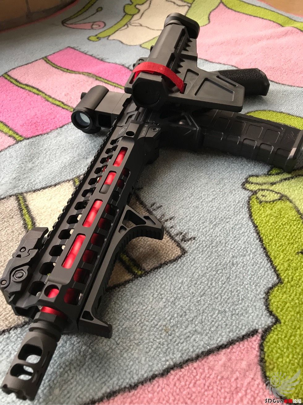

简单说明一下,其实做这个改造的想法其实很久以前就有了,苦于自己工作问题,没太多时间去玩水弹,本人挂墙党一枚,仅对老学校感兴趣,一向对竞技风不感冒,无奈看见sdgun的某位大佬的折叠ar,(下面附图)中毒太深,欲罢不能,所以才有了坚决去把这件事情进行到底的念头
抄袭大佬的造型,若有冒犯敬请谅解

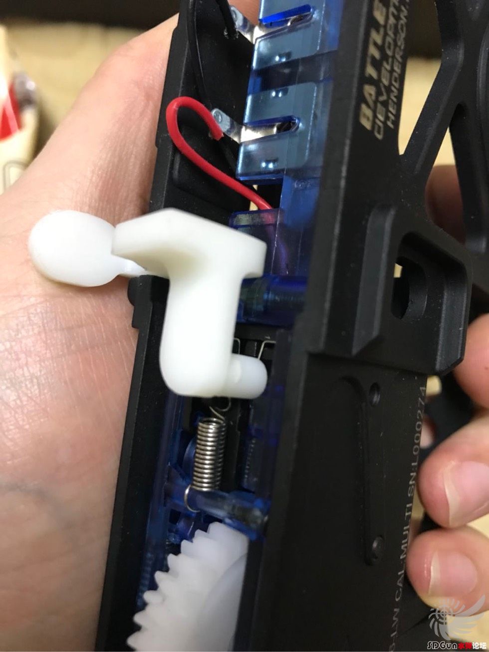

首先肯定是老李的家的拟真枪击补丁是主角,没有他啥也做不了,很多图片在制作过程中没有拍下,我尽量把 有拍的都上传上来,老李(淘宝搜:战术佩琪)套件到手后装机测试,基本就是打磨后座两边的位置就可以正常安装,基本不难,之前也有大佬发过老李套件的安装教材,我这里就不细说了,这里值得一提的是老李后来更新了的释放钮使用的是光固化小件,质感很好,毕竟这个件是裸露在外面的,如果是pla的话这么小的件纹理是特别难处理的,枪击那一块虽然也是裸露在外,但毕竟大,通过打磨和喷漆还是可以处理的,这个得赞一下老李,可惜遗憾的是军版的释放钮而不是竞技版的,哎,没所谓啦,这个以后有机会自己再处理一下,这是组件原貌

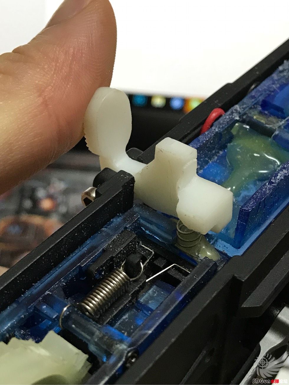

我用的是556的镂空机匣加fb的1.0的下机匣作为组件,安装完下机匣之后空挂组件就不能正常的放入机匣里面了,所以各种修整各种切,最后老李的空挂组件被我切成这个样子了,哈哈哈,被打磨掉的红色这一块是为了给齿条留出的空间,弹簧我改用原子笔的弹簧,切断到合适的长度。
下机匣还是比较好处理的,最难的应该是上机匣的组件,装完波箱后测试齿轮的齿与上机匣合并后齿轮与枪击组件的间隙,里面的空间十分有限,我为了尽可能的腾出间隙来,把组件往上上升到极限,这么一来原来的组件的一些配件就不能适配了,两条毛细管的长度也短了,期间网上各种找都没找到这种3mm的管子,最后去当地材料市场卖钢材的很多,3mm的实心管,实际直径只有2.6-2.7mm,这都耗费我好长时间,接着就想办法把两根加长的毛细管固定住,让他成为枪击的轨道,我这个结构比较简易,但是测试这么多次暂时也没有出现问题,勉强可以用,刚好这个位置有两个卡位,拿亚克力板切的一细条,卡住两端,修出来毛细管的边缘,让管子顺利穿过

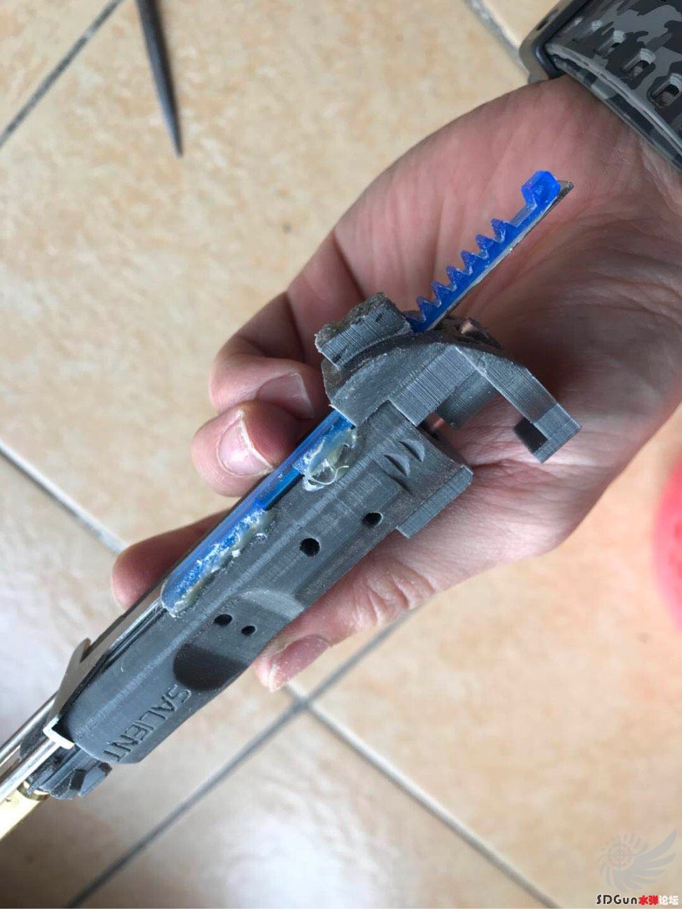

腾出来的空隙之后就是想办法解决齿条的问题了,之前论坛有大佬是拿两个枪击组件拼接出来加齿条,但是这样操作的话没办法实现空挂,而且当齿轮卡住齿条的情况下拉拉机柄的话枪击是动不了的,那么我的构思是必须要把齿条和枪击组件分开,这样才能实现在任何时候拉动拉机柄都可以拉动枪击,让齿轮运行的时候带动齿条,齿条组件再带动枪击组件实现联动,因此有了下面自主研发的产物

接着就是考虑齿条问题了,也是淘宝一顿乱搜,未果,没找到合适的,因此只能拿fb的原装气筒来改造了
这个可怜的娃被我废了,挖下来的齿条经过打磨到合适的尺寸之后用ab胶粘贴在我这个联动的部件上面,这就完成了齿条这一块的工作,可能大家都会觉得这操作肯定不靠谱,毕竟是塑料粘在了铁件上面,肯定不稳固,打几发就掉了,我起先也有顾虑,抱着试试的态度去做这个事情,起码现在没出现太大问题,还是很稳的,毕竟我不追求什么高射速,什么大弹簧的,我只要能联动,击发,全行程即可
仔细的小伙伴可能会发现光一条气筒是达不到全行程的效果的,没错,我确实是用了两条气筒齿,加长了齿条才达到的比原波箱5.6.cm更长的行程,我在原有气筒的齿轮数上又加了3颗齿,大概9mm,使得达到现在视频所看到的效果,看图片,我的组件在复位的状态下要长出枪击屁股好长一段,那么这时候击发的时候必然会出现问题,就是击发到一半行程,我的联动组件会顶住了老李套件的后座,严重的可能会扫齿,那么只要在后面开孔洞就可以了对吗?是的,你答对了!哈哈!在后座组件开孔还是不够的,机匣屁股的位置还要打洞,留出齿条的大小的位置,毕竟我加长了行程,经过测量机匣内的空间是不够这么长的组件运行的,必须要开孔,所以你让我在300多的机匣上开孔?(黑人问号?)我表示很痛心

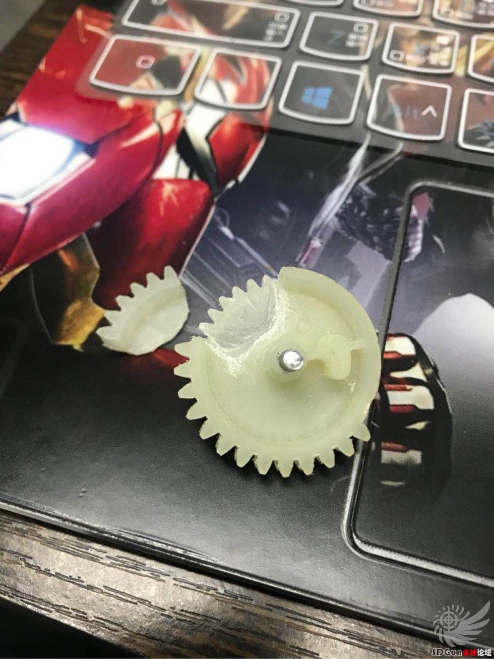

那么问题来了,既然加长了齿条,那么你齿轮的齿数不够不还是照样会扫齿,莫非你能手动改齿轮?没错,你又猜对了,我tm一度以为我疯了,为什么这种事情都干得出来,哈哈哈,未达目的誓不罢休!看图,这里就不细讲了,对比齿数,我换了威尔的齿轮,他的齿轮和fb的还是存在差异,有图片对比,改的时候注意头尾的牙是不一样的,我是用了俩个威尔齿合并成的一个新的齿轮
