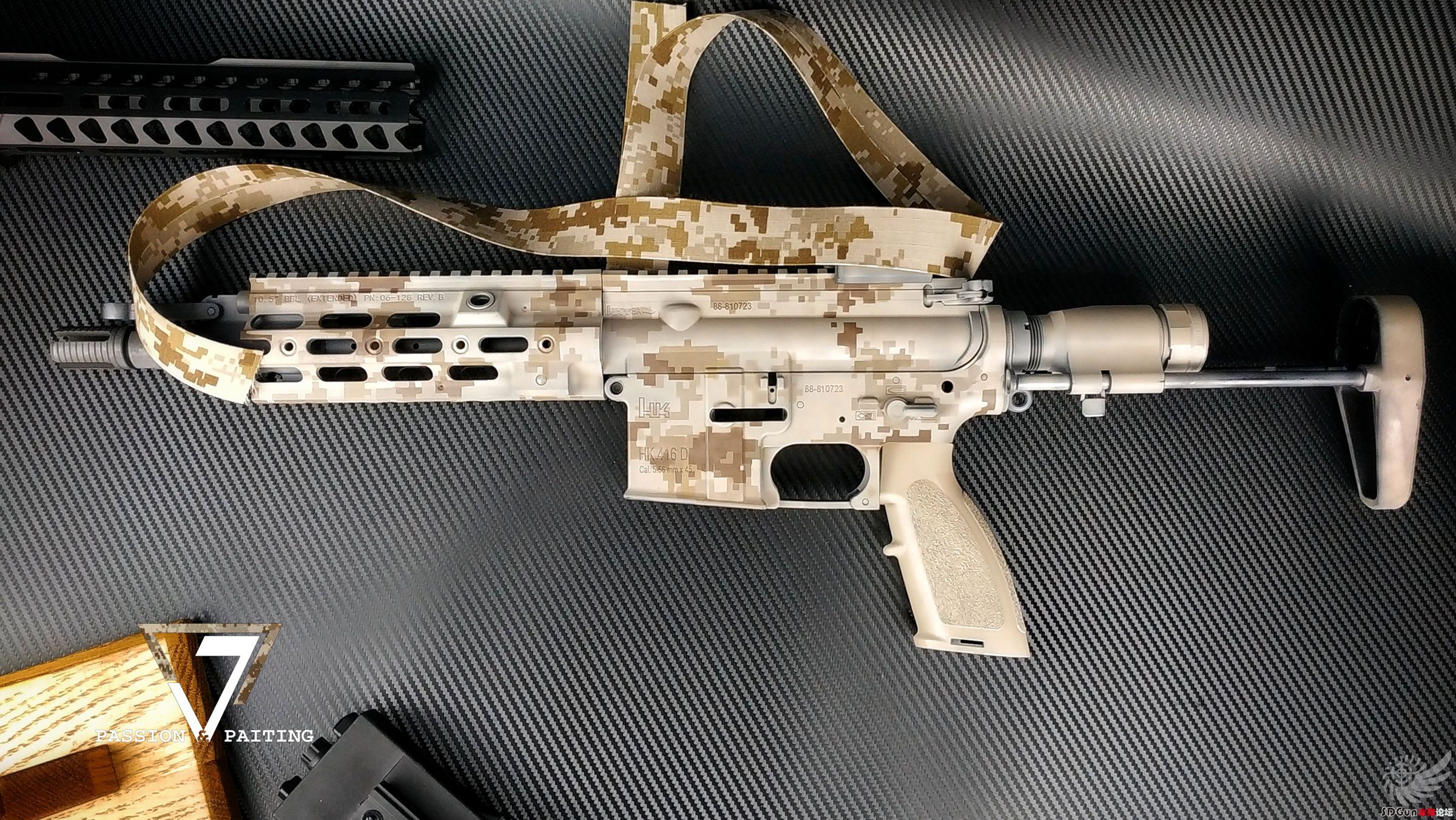

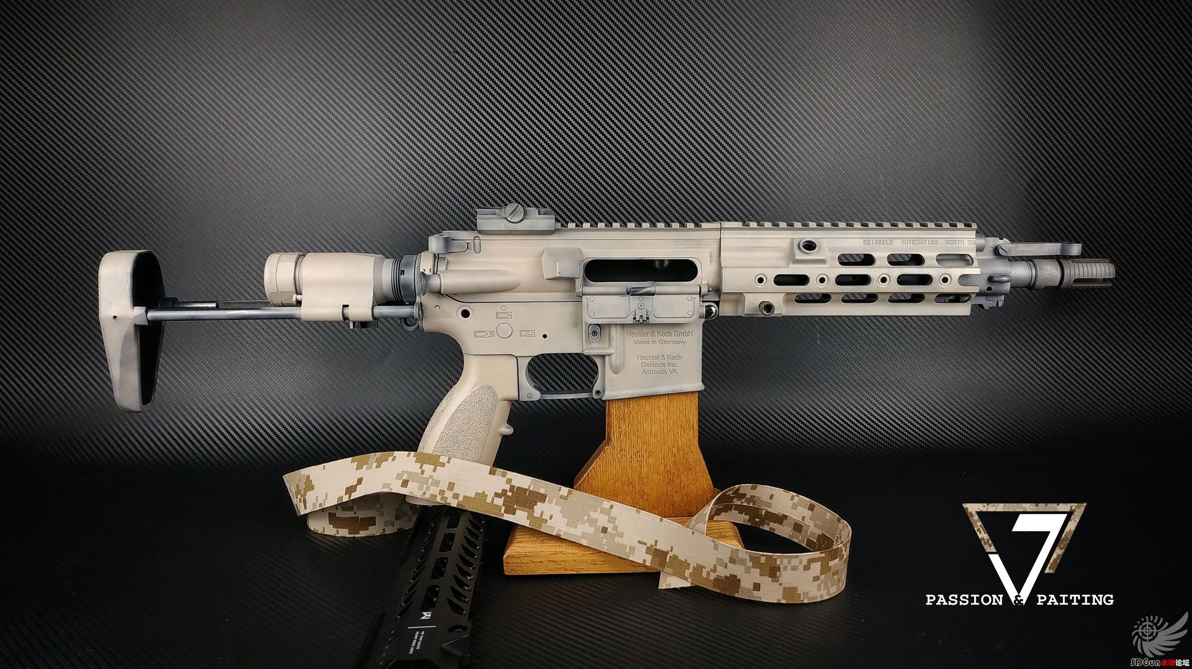

        1.调好底色,整枪喷涂,记得先对比一下颜色;
(嗯,还行~
       AOR1算是实战类的迷彩,我的想法是做好之后再做点轻战损,所以底色没有完全喷严实,一些位置稍为喷薄点,露出较深的颜色。(喷完底色后建议先喷一遍消光保护漆,保护好漆面,因为后面还有很多工序,)整枪喷好是这样的,
        2.按顺序先喷色块1,贴好遮盖纸,喷它!
喷好以后用电吹风吹干,吹干了的时候遮盖纸也软了,正好可以撕下来~
再对一下颜色呗:
***重点:
(1)贴的时候不要老想着整张遮盖纸都用上,边边角角上该浪费的就浪费点,这样看起来才自然;
(2)喷色块1时挑大面积点的遮盖纸,因为色块1占的面积较大;
(3)遮盖纸贴上去时要注意与枪身平行,不要贴到歪歪斜斜;
(4)用喷罐的朋友需要在遮盖纸周围再遮一圈,扩大遮盖范围以免漏漆;
(5)记得:色块1的面积占总面积四分之一到三分之一左右,喷完检查下:
嗯,这一面是28.2%,OJBK~~
这一面有点多,33.8%,不过还行~~
(我吹牛逼不用上税的样子是不是特别帅?)
        3.然后色块2和色块3的过程和前面基本一致的,分别只是越深色的色块挑的遮盖纸越小,色块占整体的面积也越少。
这是色块2喷完的样子~
这是色块3喷完的~

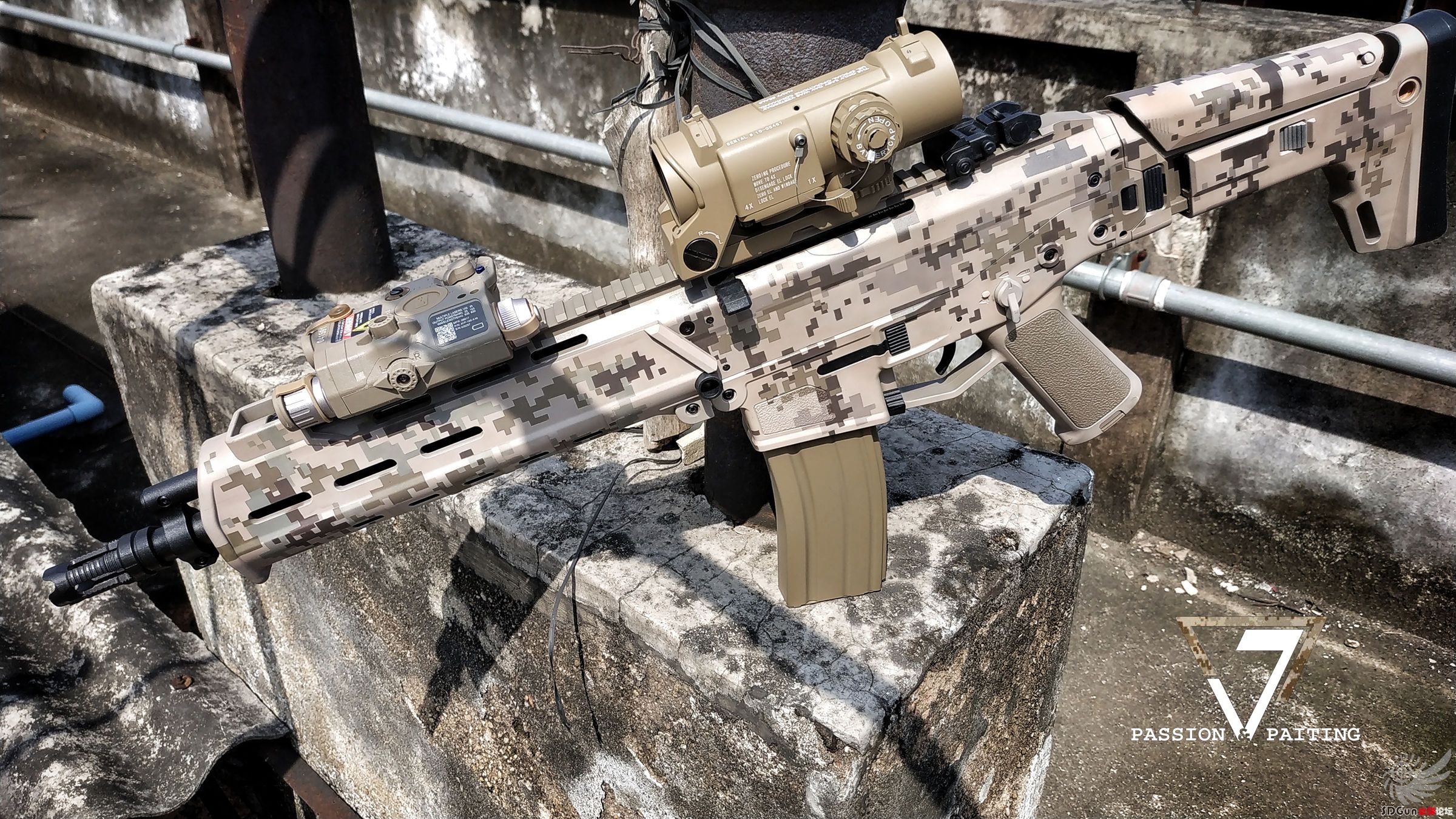

        4. 最后再用消光保护漆把整个漆面再喷一到两层保护,我用喷笔的话还会用加了一点点黑色的保护漆,喷出有深浅变化的轻微旧化效果。如果把渍洗也做了,效果更佳,渍洗的教程请翻翻我的教程贴~
        5. 最最后电吹风烤半小时直至漆面完全干透,完工!
***技巧:
(1)你的AOR迷彩如何一眼就让人信服,最关键在两点:第一就是各色块的比例一定要把握好,第二就是最深色和最浅色一定要调准确。这两点至关重要!
(2)前面提到过刻出来备用的小像素点是这样用的:
喷完撕开是这样的:
好了,教程到这里就结束了,如有疑问欢迎留言哈~
