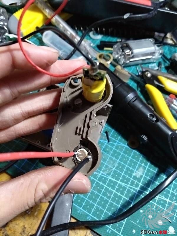

然后给激光头和灯珠接线,热熔胶AB胶啥的粘死
(激光头外壳包一层胶带,防止短路)

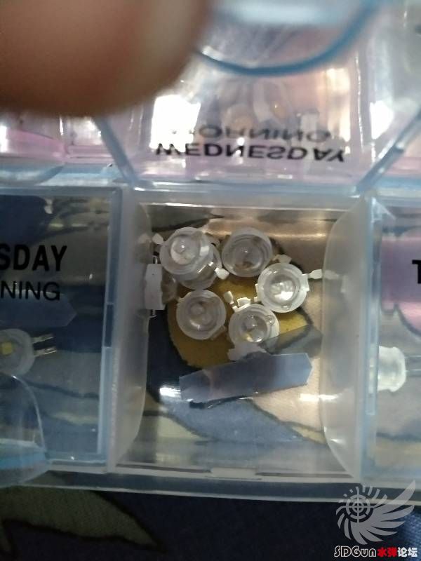

忘了,我用的灯珠是这个5w双芯(一两块一个),下文中的乐辉原装手电是3w的

穿过去之后,焊电池

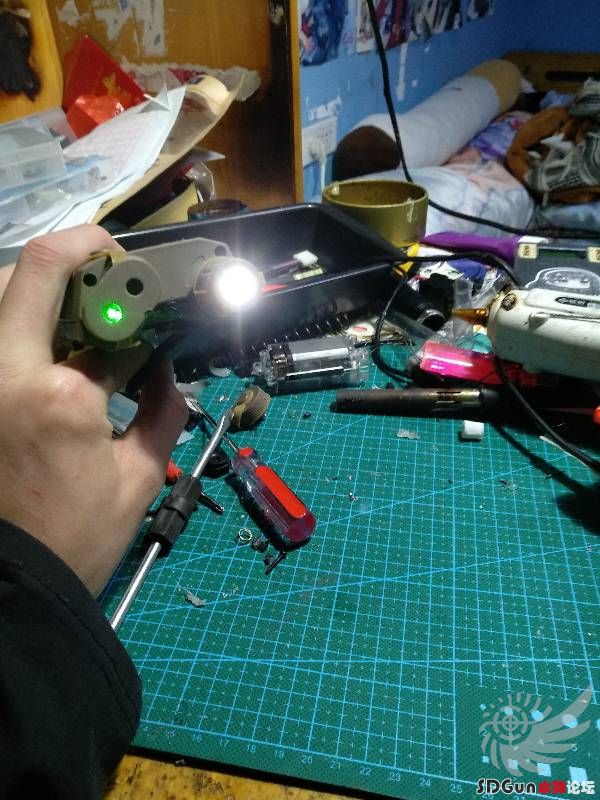

接灯珠和激光头,按来试试,不错

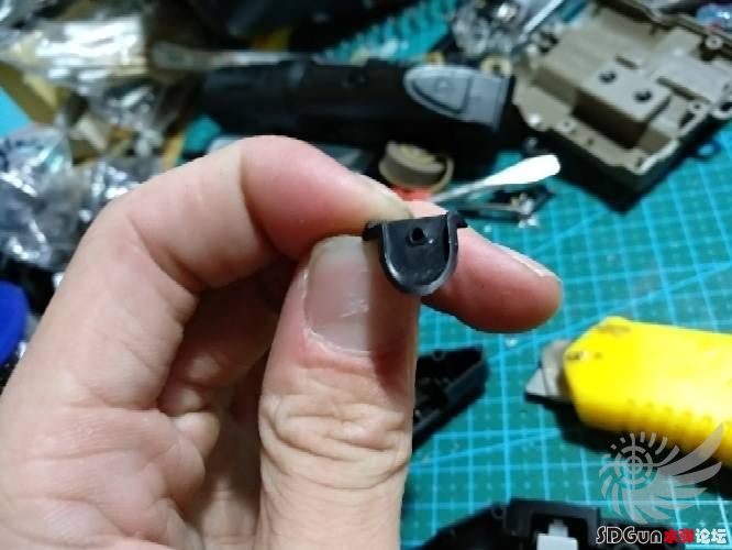

首先把手电头部的这个(怎么形容呢)反正就这个玩意拔下来,如图
拧掉下面两个螺丝,拧掉电池盖螺丝,用力一掰就开了

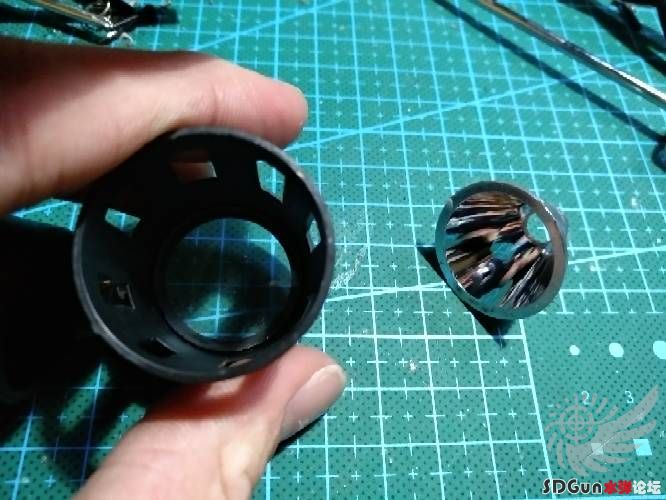

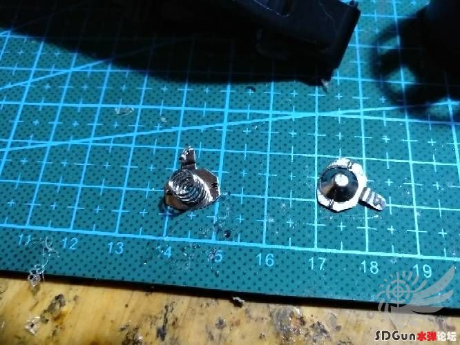

然后我们可以看到,这个灯珠与我上面改peq的几乎一致,前文也提到了,这个是3w的单芯,不得不说乐辉挺良心,这是个很好的改装空间。
废话完了,首先把电池仓取出来,先别扔(当然电池可以扔了)
电池拆掉以后,这可是个好东西,大家应该看出来了
拆出来,都懂的

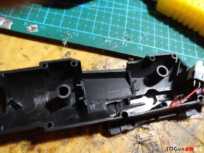

然后把电池盒剪掉,留下这个固定螺丝的东西,热熔胶粘到原来的位置,我忘记拍了,我自裁
切壳,为电池腾出空间
把灯珠粘在原装的聚光杯上头
卡进去,粘死

peq也充满电了,拿完成品出来拍个照
