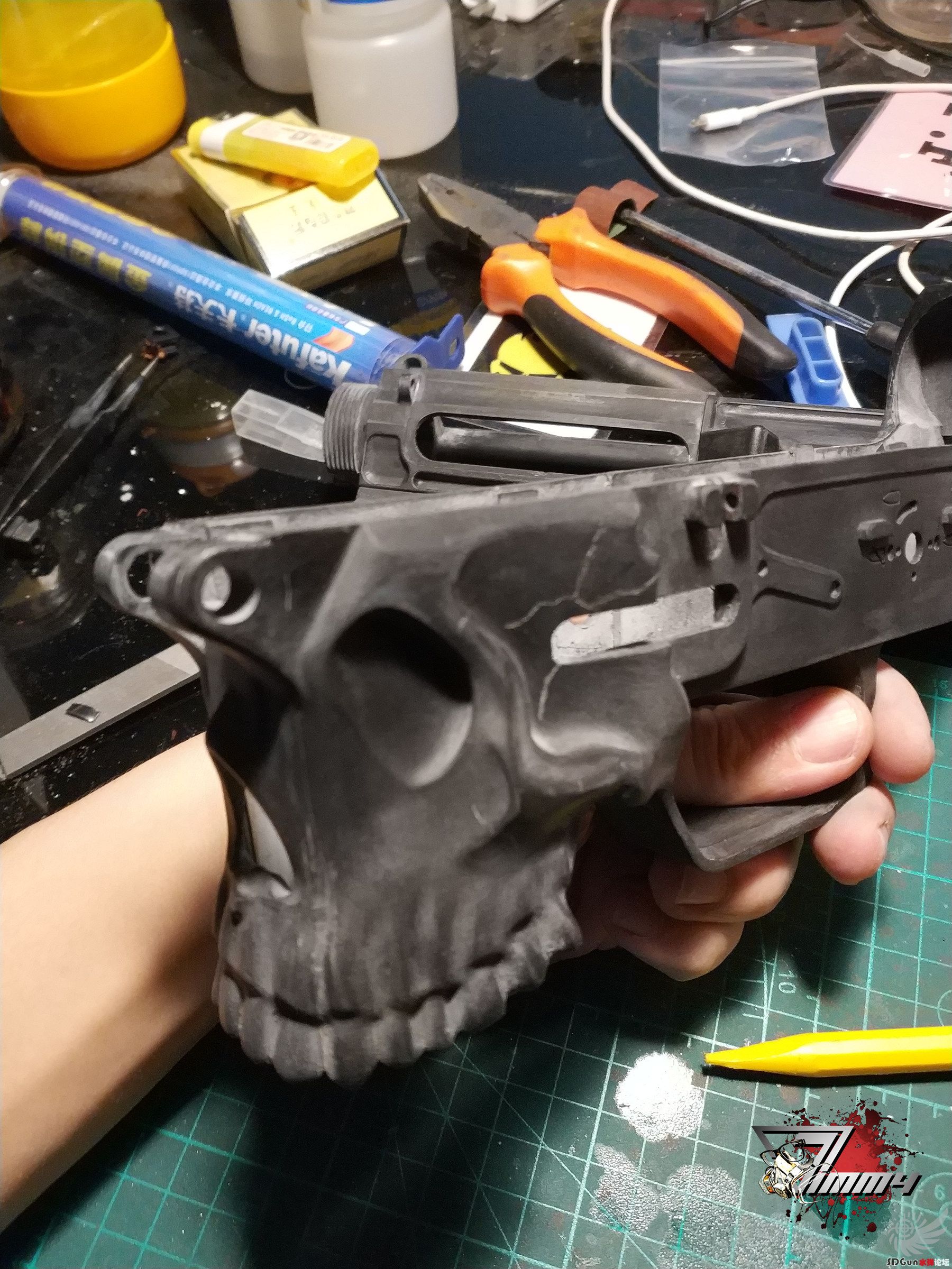

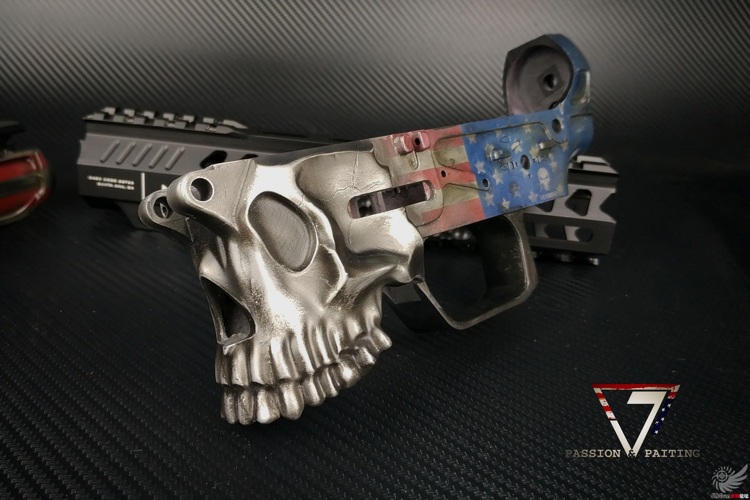

       故事的开始是这样的:某天收到甲方寄来代工的骷髅机匣,我第一眼看见它时只想起一句话:“它就像十二月里被冷雨淋湿的三条腿的狗。”(出自《舞舞舞》村上春树)具体有多惨你们自行感受一下吧···
估计上面足足有一瓶400ML的三和自喷漆挂在上面······不过挂再厚也不怕,因为我有脱膝神器:三!和!脱!漆!剂!
       对,就是以前的前辈们千叮万嘱不要用,否则“会腐蚀发射器”的脱漆剂。其实嘛,当时这说法是没错的,但···“那TM是以前!”
以前的发射器大多是普通塑料,和现在不同,现在市面上买得到的发射器基本上都是尼龙了,脱漆剂是不会腐蚀尼龙的,也不会腐蚀金属,所以除打印件,现在的发射器基本上都能放心用上。(在此心痛小灰MP5K三秒····)

       下面说说使用方法:
1、要佩戴护目镜、手套,因为脱漆剂溅到皮肤上会有烧灼感(但不会腐蚀皮肤),别问我为什么知道····
2、请在通风的环境下进行脱漆操作;
3、要脱漆的零件一定要拆开,避免脱漆剂喷到了不该喷的位置;(比如说不拆波箱就直接对着外壳喷脱漆剂的···里面的波箱可能就被腐蚀到很精彩了)
4、直接喷吧,要脱哪里喷哪里;
5、脱漆剂和油漆会中和成一团类似油脂的糊状物,建议马上用纸巾擦掉;
6、脱漆完成后记得用洗洁精清洁发射器表面。

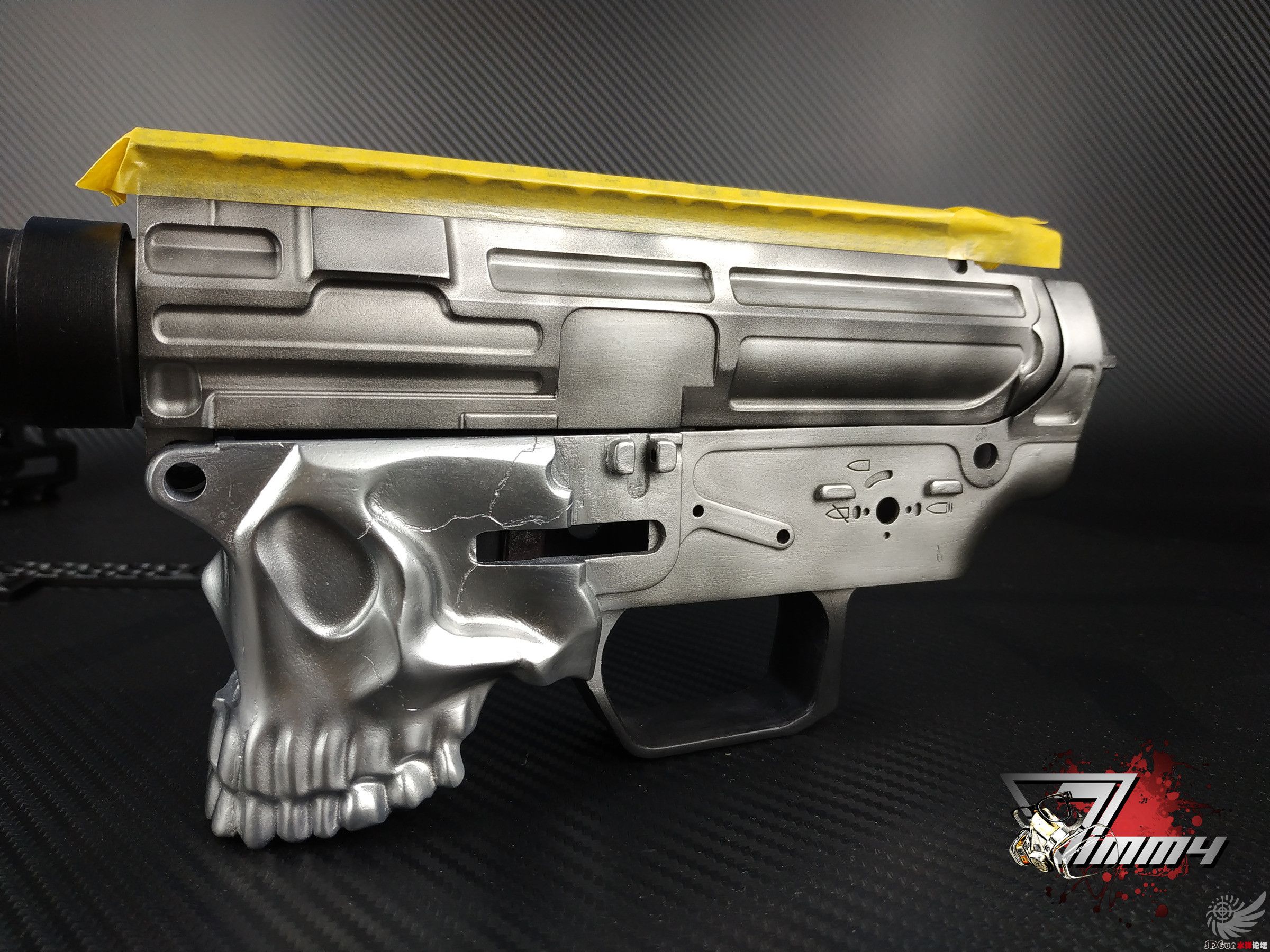

那个可怜的机匣脱漆后终于可以来个露齿笑了:
脱漆剂使用的教程就这里为止了,开头说要把你们晃飞,我把这机匣后续的加工过程简单写一下,用的是喷笔,感兴趣的就往下看吧。

先把骷髅的裂纹刻出来:
再喷一遍PP水,然后喷1500目水补土:
全身喷正红色(就是最普通那种红了):
然后喷两遍消光保护漆(原因看后面就明白了),再喷一层氧化铝黑色:
最后用海棉或3000目砂纸沾酒精擦掉黑色(因为红色外面有两层保护漆,所以不会轻易被擦掉了):
本来这样就可以交货了···唉,但发现弹匣井前面的合模线有点大,那缝隙居然能透光的···于是又重新脱漆了,在弹匣井的内外都用补土填好,再来一次吧···(唉都怪自己没仔细检查清楚···)
打完补土,心里又重新定了个方案,之前的不要了~任性!哈哈哈哈哈哈哈嗝····
重来还是先PP水,再1500目的水补土(骷髅用灰色,其它位置用黑色):
然后骷髅的部分用布条和厕纸死命擦擦擦,擦到凸出的部分发亮为止(为什么只要凸出的部分发亮呢?因为懒···),再喷一层电镀银:

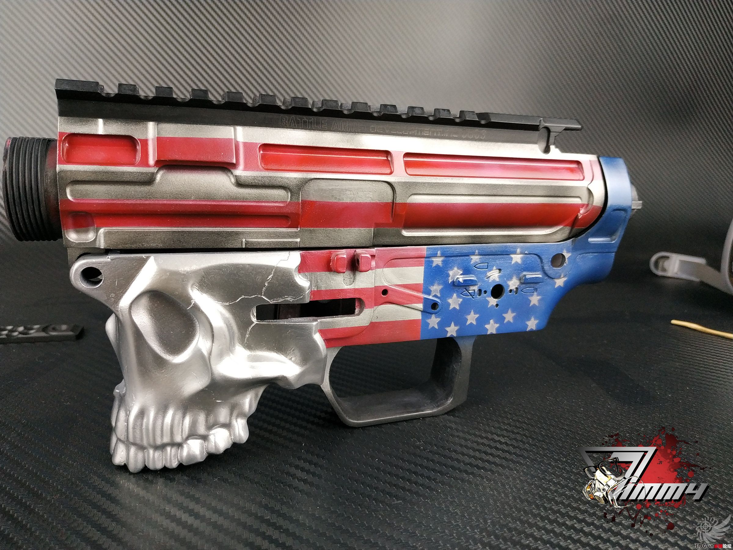

说实话到这里我已经高潮了,不过自己HIGH不够,我还要晃飞你们,所以下面继续···
其余的部分也喷一层电镀银,但不用喷得太均匀,留点熏黑的效果:
然后遮盖,喷红色条(注意:我用喷笔,精度比较高,所以遮盖的范围意思一下就行了,如果用喷罐的话,骷髅要包严实点!)
再遮盖,喷蓝色块:
然后用电镀银漏喷星星:
别急,还没完···

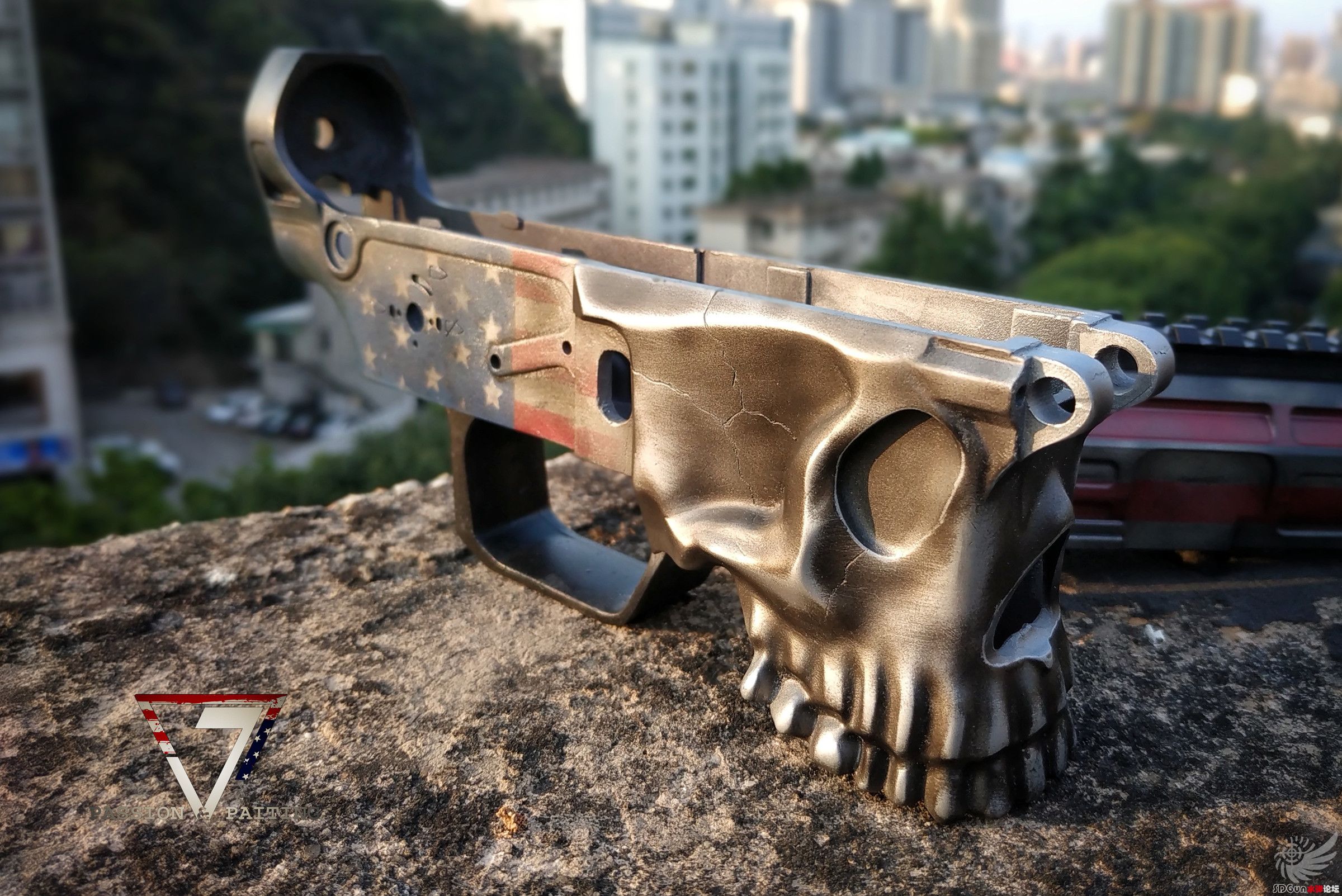

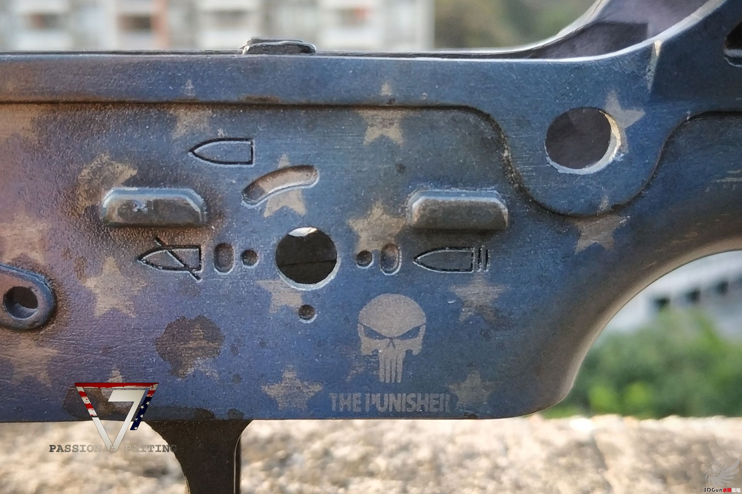

再用1000目砂纸轻轻刮出旧化的痕迹,不要刮太深,刮到刚好露出银色就OK了:
然后用消光保护漆渗一点点点点橄榄褐色喷一层,让机匣有点发黄的感觉,注意凹陷的容易积尘的地方多喷点,凸显出旧化的效果:
(看下图:下机匣已喷发黄,上机匣是没喷的,差别不算太大,因为这一步不用太刻意,这个旧化不是一步到位的,后面还有一些别的步骤)
再用渍洗液渍洗一下,口味的轻重就随自己了(渍洗的教程可以翻翻我以前的教程)
最后用半消光保护漆渗一点点点点黑色做保护,喷法跟前面的一样,凹陷的容易积尘的地方多喷点,凸显出旧化的效果:
最最最后就是处理一下骷髅,用半光或者光油喷五遍以上,再用布条和厕纸死命擦擦擦,擦到凸出的部分发亮为止,然后喷一层消光黑,再按前面红黑版本的方法用砂纸沾酒精擦出高亮,就完工了。

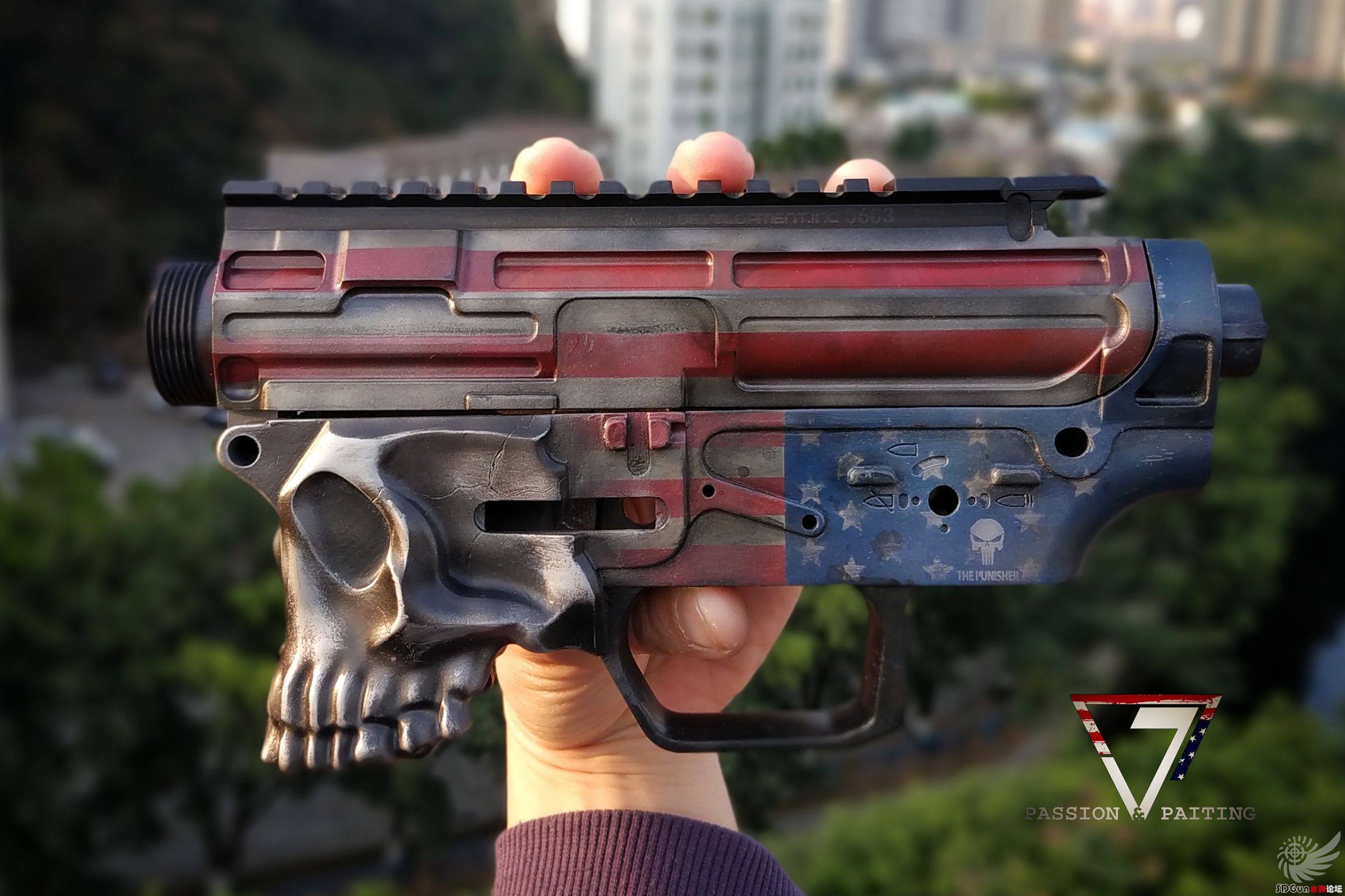

最后狂晒一波“美图”
a09774bb9f4352373b07bf9ed8114f3.jpg 微信图片_20190126104423.jpg 微信图片_20190126104438.jpg 微信图片_20190126104444.jpg 微信图片_20190126104450.jpg
小弟不才,发的图里面有很多心血结晶但没有滤镜没有PS没有调饱和度什么的,唯一就是一定会加晕影让图片中间的内容更突出。
趁今天早上阳光好,户外再拍一波(唠叨一句:其实拍照就是光与影,第一光源,第二就是角度和背景,都选好了,就不没滤镜什么事了):
微信图片_20190126104610.jpg 微信图片_20190126104603.jpg 微信图片_20190126104503.jpg 微信图片_20190126104510.jpg 微信图片_20190126104517.jpg 微信图片_20190126104524.jpg 微信图片_20190126104530.jpg 微信图片_20190126104543.jpg 微信图片_20190126104549.jpg 微信图片_20190126104556.jpg
就问你晃飞了没?
