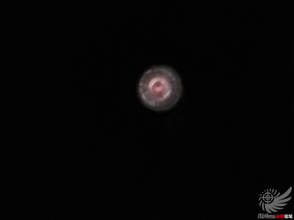

如下图是长期不清洗的内管内部,我相信大部分人都是这种情况。都毛糙成这样了,要镜面内管又有何用呢?

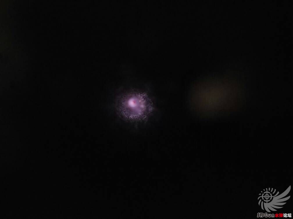

下图是简易清洗过后(垂直迅速一插一拔),可以看到还是有点渣

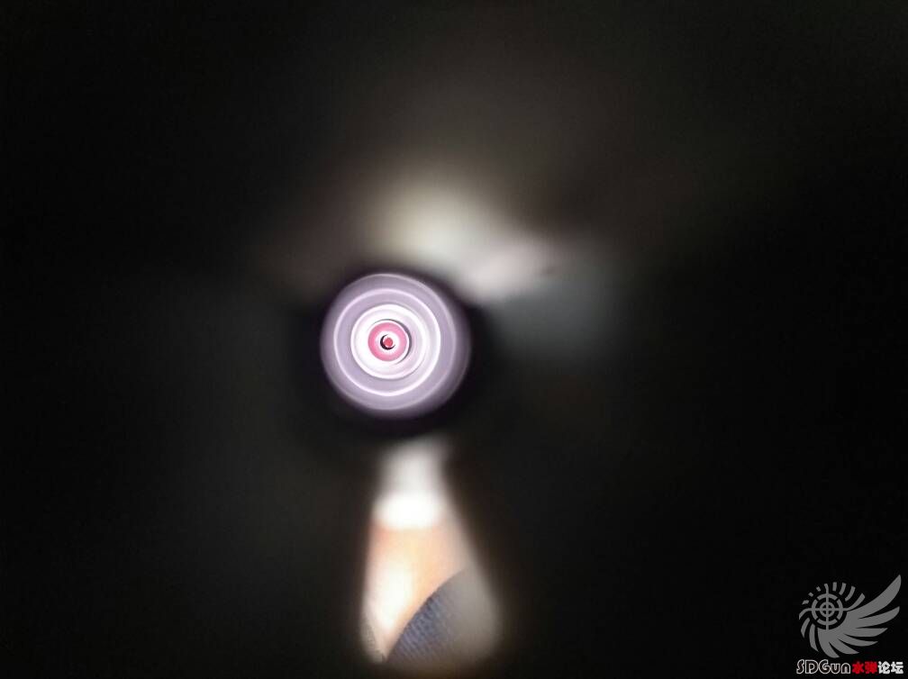

下图是边旋转边缓慢插拔过后。如果附近没有敌人,在队友的掩护下可以这么做。反正也不会超过十秒钟
我的检验方法:拿手电照拋壳窗,从枪管往里看。
