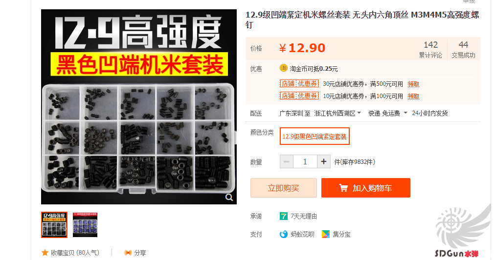

3、机米螺丝,白色的不需要,买就买黑的。十块钱,这个不买天理不容。火帽、上旋、电机齿、鱼骨稳定环、瞄具等各种配件都用的到!
机米螺丝
机米螺丝

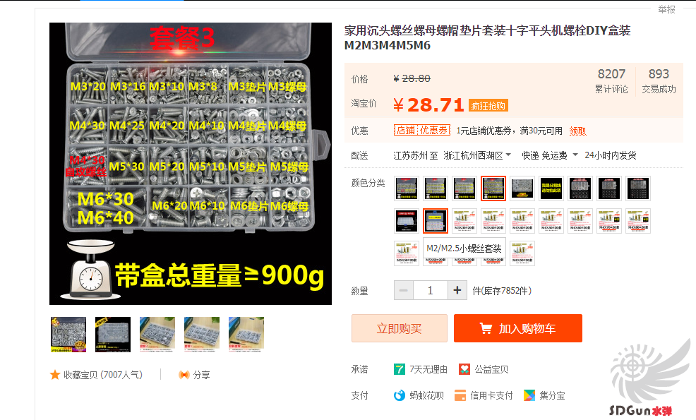

4、沉头螺丝,这玩意是规格大一点的,附加螺帽垫片,可以说很舒服了,螺帽自己在波箱或机匣上改装用到。垫片就是各种垫,一套接近三十元。新手推荐买一套都在了。重点就是这么长的螺丝用哪?用在你买的配件上,最小号的波箱上都能用。在这里我提一下,托芯需要4.5cm-5cm长左右的螺丝,买时尽量让商家送几个长的,肯定会送的!

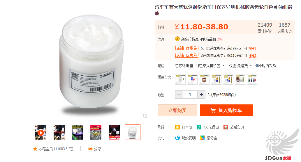

6、润滑脂,这个比一支支的值到哪去都不知道了,随便用,用完算我输,用在尼龙及塑料齿轮上,效果还挺好,稀释度刚好不流动,强烈推荐!
一大桶的尼龙齿轮专用润滑脂,亲测效果极好

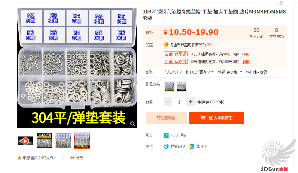

9、垫片套装,波箱垫齿轮,电机屁股垫一下、垫火帽等等,各型号都有了,足够小。10块钱全宇宙包邮。还是提一下,尽量买小的。
各种垫片,想垫的地方都能用
各种垫片,想垫的地方都能用

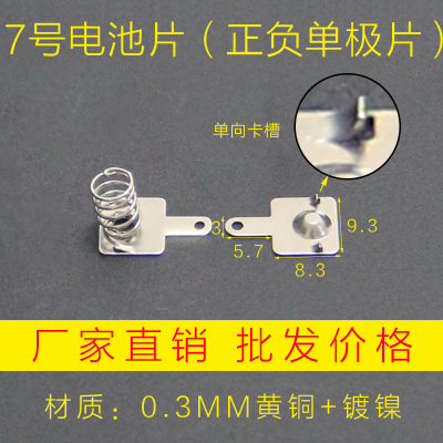

20、负极触片,用于弹匣触片。两毛一套,还能修修家里的遥控器、小孩子玩具什么的。然而你若是水弹店附带不算邮费,也是可以的,一块一个自己考虑。。。

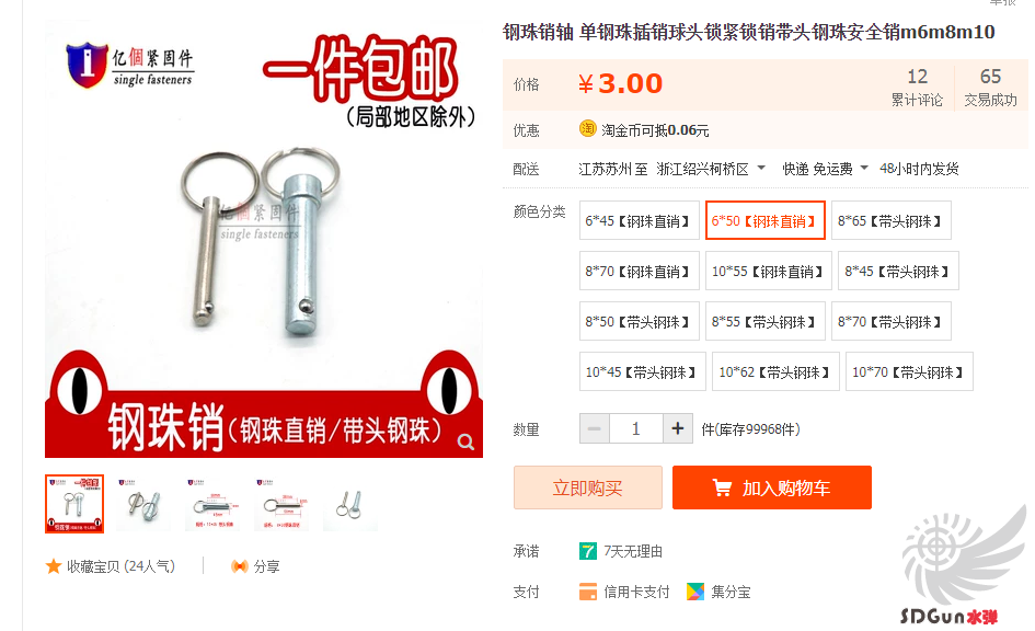

21、保险销。用于机匣假装快拆。包邮哦,还记得当时被五十块一根支配的恐惧!当然论坛也有大佬发过,就是想让新手注意下,感觉很帅的东西,加上水弹两个字还是多想想,多问问再买。
