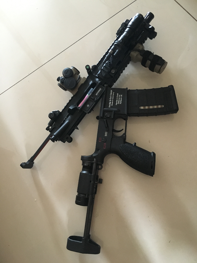

发射器介绍:
主体:416c金属托  es鸡腿握把 核心机匣 ldt尼龙鱼骨自切c型号 19.9尼龙一体弹匣 larbe前握把 三点混色t1 m300双控尾盖手电等
内改:切波箱屁股的fb3.0切波箱 1.3等距弹簧 fb55块的初级电机 z2上旋等
功能:一键剪刀分体 全行程拉机柄机片联动预供蛋 416c托托芯供电
弹道:18米a4纸 其它距离未测
初速:见视频
改装介绍
1.剪刀波箱部分
此次改装切的波箱屁股 而不是机匣屁股 具体操作如图 材料采用14逆牙尼龙火冒的螺纹部分和金属尾顶的螺杆部分 螺丝可以采用m6的薄头 自行五金店购买 然后采用四颗m1.5的螺丝固定 (请放弃采用粘接方式处理,已采购200余元的各种胶水 结果无效)
2.剪刀上机匣部分
主要是小耳朵的制作 采用废旧的弹匣自行切割即可 简单方便有效 胶水用411 502等粘接 波箱调整时可能会卡磨小耳朵 ---塑料的 哪里不爽磨哪里
3.剪刀上波箱固定部分
切除上波箱与下波箱限限位后 上下波箱不能很好的贴合,所以上波箱用m2有头稍钉固定 由于波箱的震动剧烈 请勿采用下波箱的那种螺纹稍钉 。
无论什么稍钉波箱都会震动将稍钉慢慢震出 因此需要将稍钉固定 固定方式见图和视频
4.全行程拉机柄机片联动与供蛋
选用的gbb的拉机柄 需要添加轨道 用的是塑料盒剪的长条 用胶水粘接即可 机片用双螺丝固定 本次改装采用的是核心机匣原装垃圾柄的前半部分和gbb拉机柄粘接 大家可以直接用gbb拉机柄上螺丝 至于上机匣的右半部分 肯定是要打磨的 结合自身波箱和机片 磨就可以了 还是那句话 哪里不爽磨哪里!
此时有疑问:拉机柄长了 弹簧是不是没法用了?请看视频,你会发现 导气管的孔正好对着拉机柄!弹簧选用0.5x5x长度mm便可,是不是省下了导气的钱
前方高能!前方高能!前方高能!
5.拉机柄分体预供蛋
曾几何时 此问题一直困扰着我---不想上机匣有多余线路 又想预供蛋!
直到有一天我发现了一个秘密--机片拉脱肛了视频
于是方案有了:把微动开关放下机匣屁股 然后让脱肛的机片顶他!
微动选用途中的这种小的6x3mm型号,由于机片比较锋利 怕拉几次把微动切了 因此垫上了一个钢片---其实是磁铁片了 用3m胶粘住便可! 不用担心磁性
预供线路就不介绍了 走线 ---走下机匣右边缘
6.c托托芯供电
由于空间实在有限 即使放电池 也只能口香糖大小 不过够用 突突一下午 三块足矣
加工方法用比内径大2mm左右的钻头钻出个卡槽即可!本次操作选用28mm钻头 深度65mm左右 建议大家用26mm的钻头 深度62mm左右
7.把玩小零件
火冒一体上旋和手动防尘盖
第一次发,有不足之处还望各位老铁见谅!谢谢
