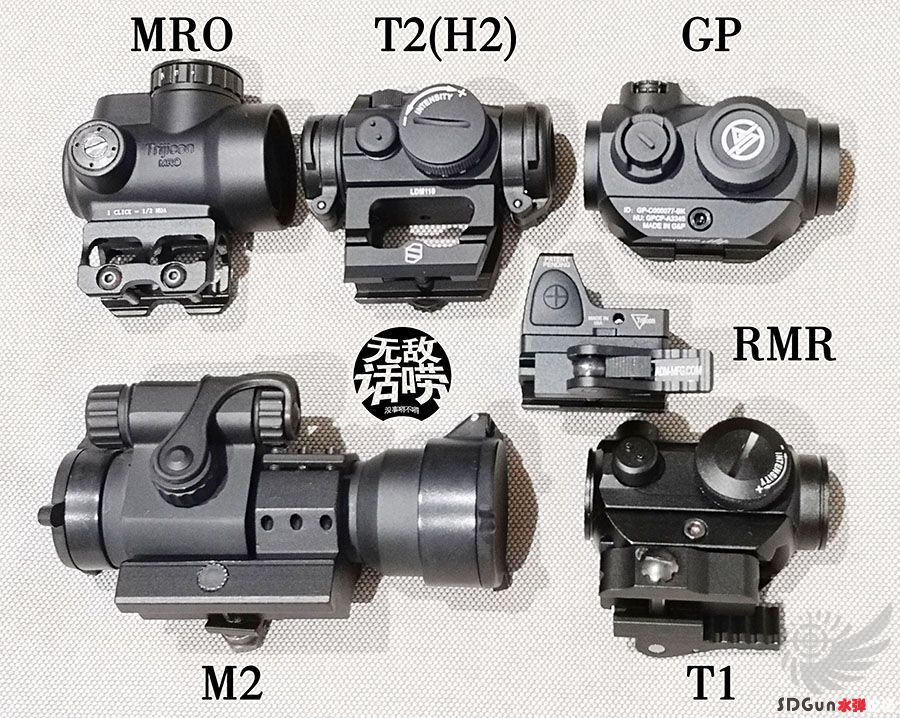

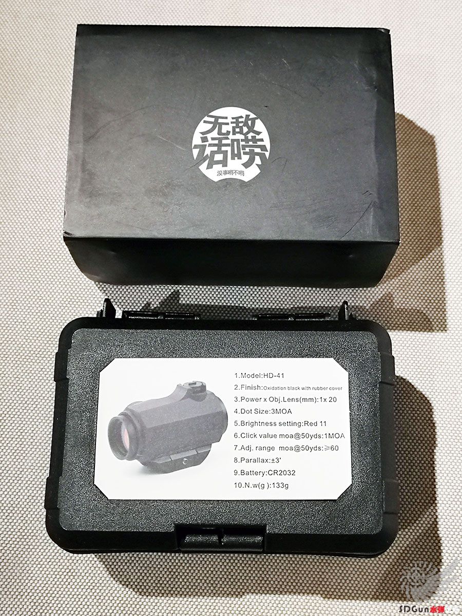

这次话唠入手了一款GP家的胶合红点镜,正好手中也有几款同类的产品就一起拿出来对比一下,
让大家做到心中有数,少花冤枉钱,少交智商税。
下图就是新入手的GP牌胶合镜红点。
采用了当前流行的塑料盒子包装。
打开后盒子有海绵垫衬,红点镜和配件有独立的塑料包装。放张论坛卡片防转载~~
这里要说这款镜子并没有真铁的原型,话唠入手时商家明确说过这是一款国内原创的产品。
话唠之所以入手是看中了这款产品的品质。
下面就是这次用来对比的6款市售红点。
分别是:
1\ MRO
2\T2(H2) 3\GP
4\M2
5\RMR
6\T1

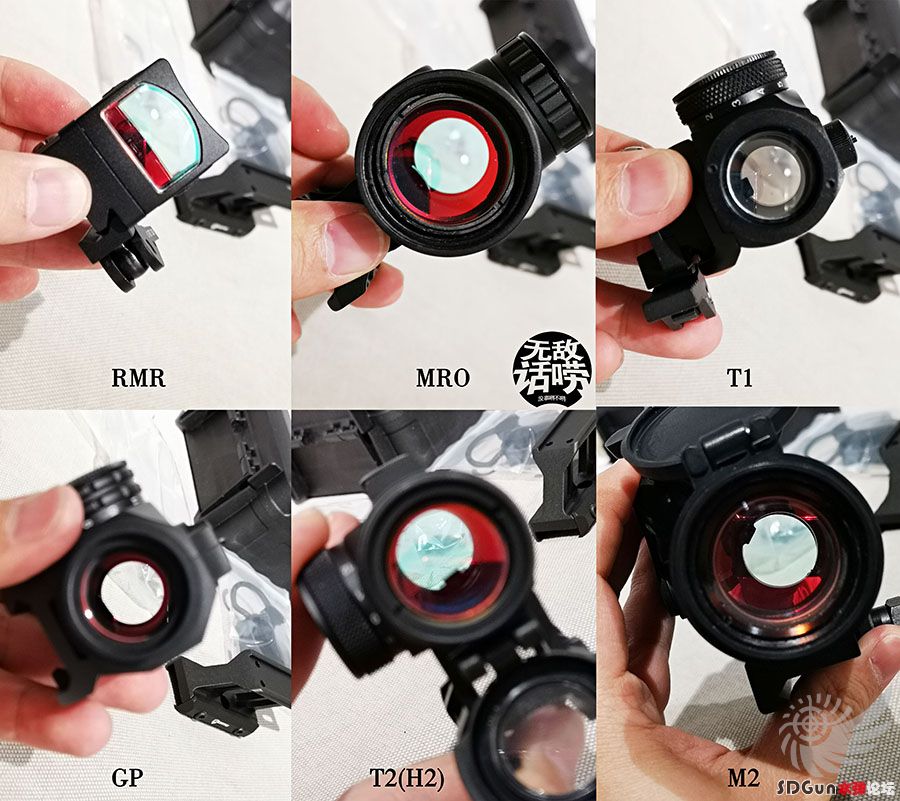

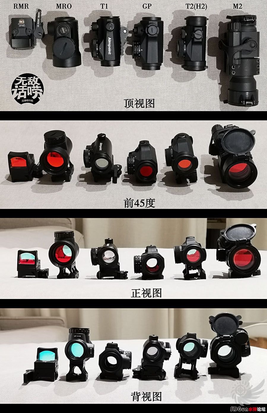

各种角度视图,大家能看到几款红点的大小不同
这次对比的6款红点镜,5款为虹膜,1款为银膜。
在45度时,大多数虹膜发亮红色,GP家这款发深红色。

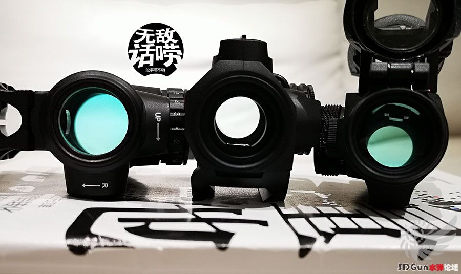

但当视图正对或背对时,很神奇,GP家这款镜片犹如消失了一样,透光相当感人!
各款红点从正面看,透光最差的就是银膜的T1,有种墨镜般的效果。
透光最好的就是这个胶合镜的GP,几乎感觉不到镜片的存在。
从背面看,大多数虹膜产品变为了蓝色,胶合镜的GP却前后都透光优秀。
这里效果最差的依然是银膜的T1。
MRO   GP   T2 三款镜的对比。

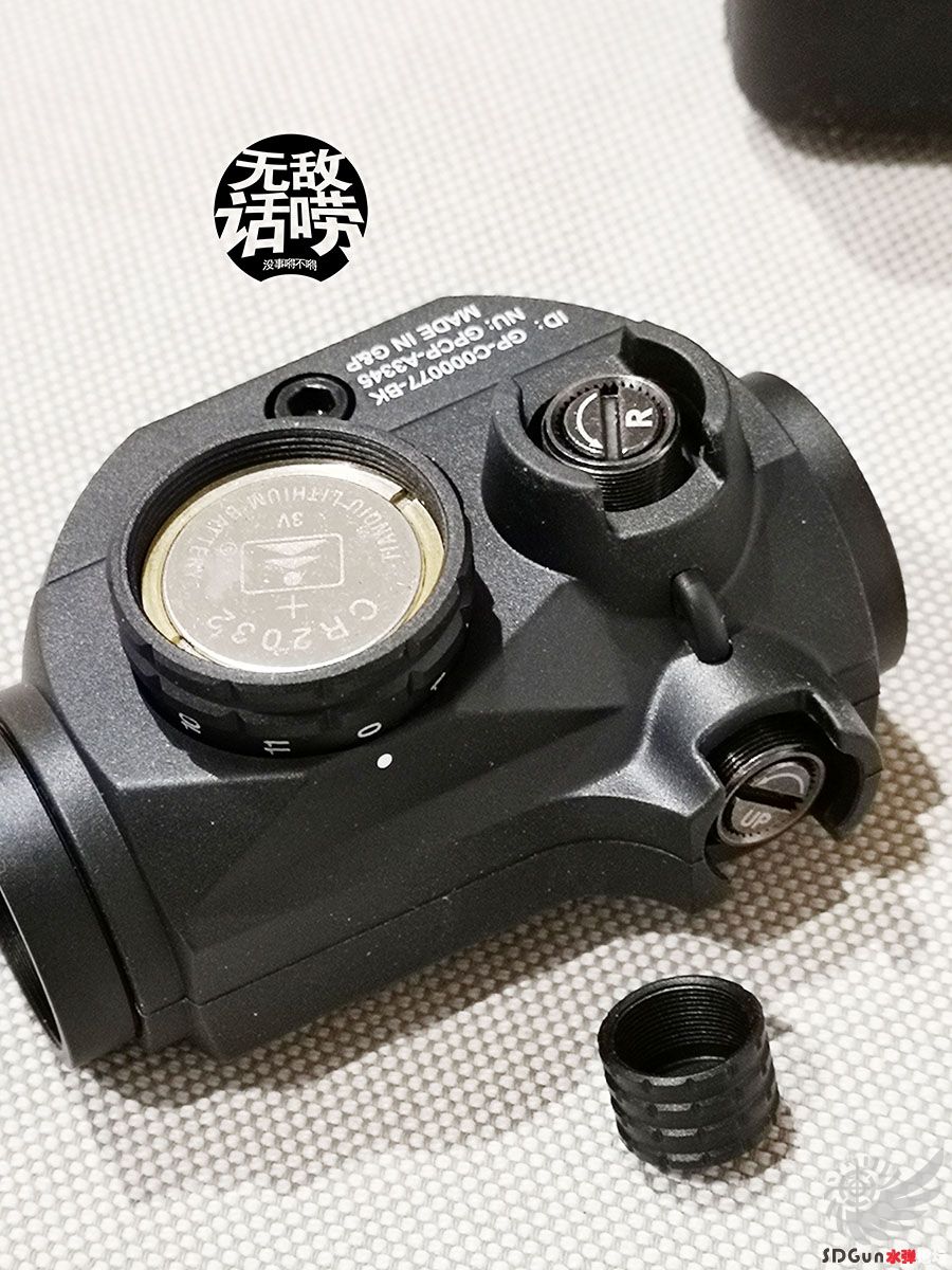

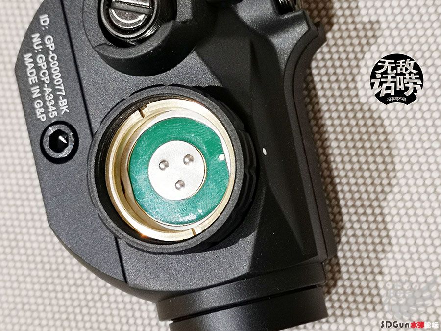

对比过后,话唠拆开了这个GP红点,电池是通用的CR2032大纽扣电池。
看到内部电路板也比较工整。
但话唠也发现个问题,调节红点位置的螺帽不能作为一字螺丝刀使用,略显设计细节不足。
还有就是,侧面设计好像有个钢丝穿孔位置,就像ACOG那样,用来防止两个螺帽丢失,这里虽然后孔却并没有钢丝固定。
但这款镜有防水设计,几个螺帽有O圈防水。
底盖位置通用T1   T2的增高支架,螺丝距离为35mm。

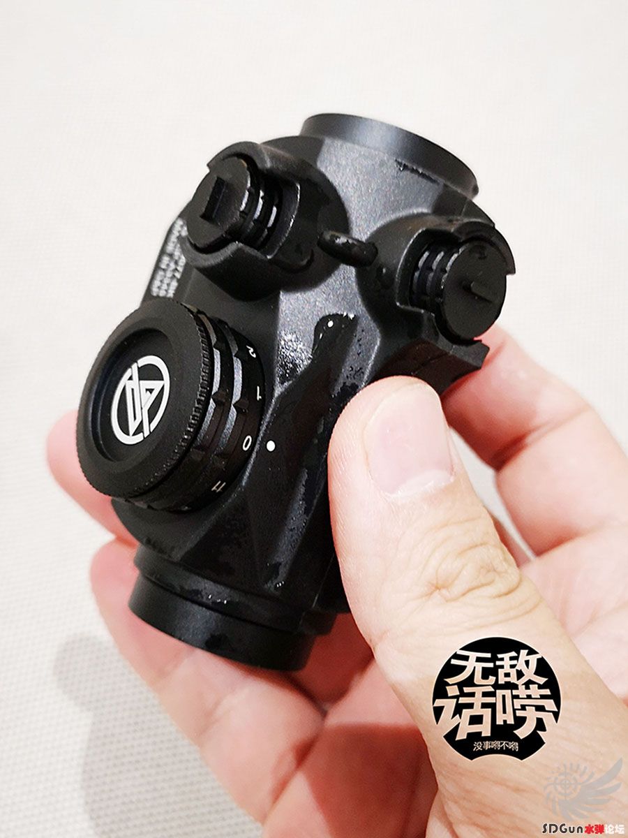

由于这个瞄外壳为包胶设计,话唠我想把胶套剥下来,但没有成功,内部有胶固定住了,
而且破开外皮一角,看到内部并没有造型设计,强行拨开应该会比较丑吧。
既然有防水设计,话唠干脆就把这个GP扔到了水里,看看是不是真能防水!作死的操作!
半小时后捞上来……
发现镜片内并没有进水……还好……还好没杯具……哈哈哈哈哈哈~~
希望大家不要学我,如果真进水了,不要来找我……我不赔!!
不赔!!不赔!!不赔!!不赔!!

 楼主| 发表于 2019-5-21 11:44:37 | 显示全部楼层
忘记提红点的亮度问题,我拍了个视频 但是不会传,这款红点的亮度和MRO那款差不多,都属于最高档位比较亮那种的,对焦也没有明显的偏移,白天用没问题,但是中午太阳足的时候就不好说了。

请问大佬,非开放式红点,哪款视野最好?
772
7501
59430
 楼主| 发表于 2019-5-22 23:18:30 | 显示全部楼层
OAKTRI 发表于 2019-5-22 21:36
请问大佬,非开放式红点,哪款视野最好?
视野和外观大小最佳的是mro,尺寸小,视野大,但国内这款仿品目镜普遍偏蓝
只发干货的碎嘴子!
2214
31111
发表于 2019-5-23 00:32:43 | 显示全部楼层
手上有一只mro,确实偏蓝。很可惜。只能挂墙摆拍,下场比较鸡肋~
